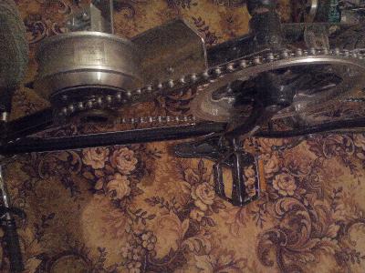

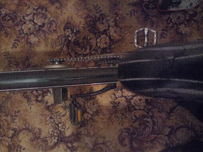

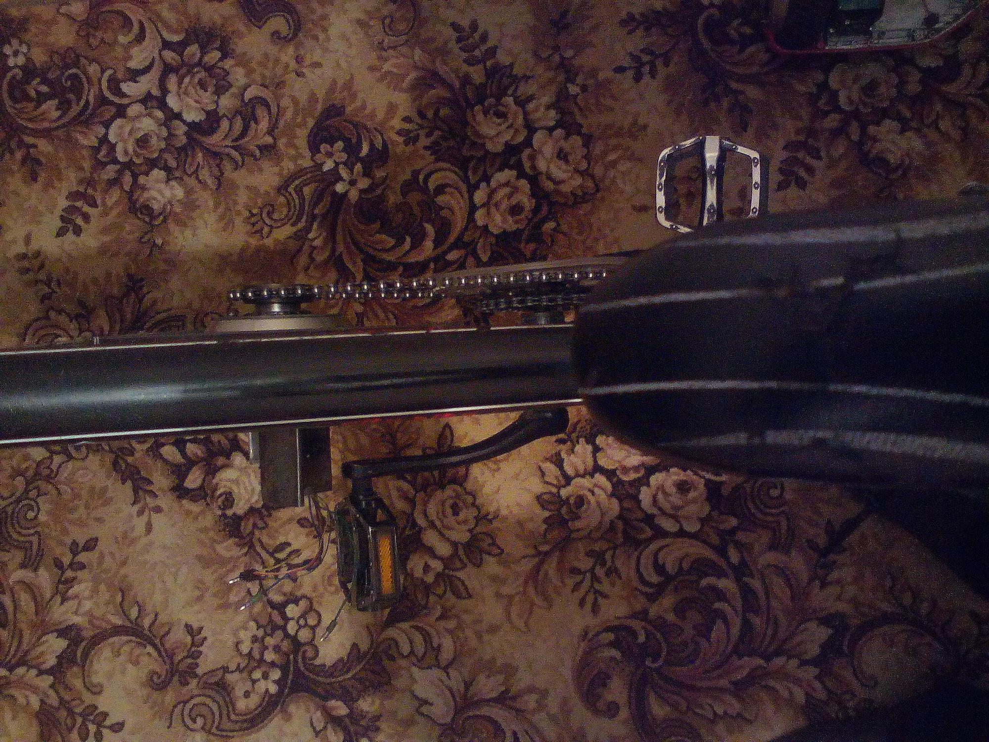

Kalaw
Здравствуйте, собираю электровелосипед, пользовался прошивкой от Viktor_7. Проблема в том, что нужное направление вращения мотора в этой прошивке- реверс. Поменял прошивку на https://github.com/EmanuelFeru/hoverboard-firmware-hack-FOC, оценить насколько снизится шум при работе. Теперь к предыдущей проблеме добавилась ошибка при отсутствии подключения одного из 2 моторов. Собственно вопросы: подскажите, как программно поменять направление вращения мотора и как сделать прошивку толерантной к отсутствию одного из моторов как в прошивке от Viktor_7?
https://youtu.be/GhFFOkeCHKw
drodigy
Цитата: Kalaw от 27 Апр. 2020 в 21:48Теперь к предыдущей проблеме добавилась ошибка при отсутствии подключения одного из 2 моторов.
В вашем случае привод, то есть мотор, всего один! Зачем вам контроллер на 2 мотора? Велосипедный контроллер с горой функций стоит 600-700 руб, который удовлетворит ваши запросы более чем! Там и реверс, 3 скорости, задний ход, круиз контроль, рекуперация, большой диапазон питающих напряжений и даже (если повезёт) педальный ассистент.
Smart Balance 10,5" Premium (синий космос).
Kalaw
#529
Цитата: drodigy от 27 Апр. 2020 в 23:29Зачем вам контроллер на 2 мотора?
За тем, что не гоже при 5 контроллерах идти в магазин за шестым. Да и теперь в мой аул посылки с алика не скоро придут.
У меня мид драйв, реверс, рекуперация, задний ход- не нужны, плату от гироскутера одному https://youtu.be/2mTkJsxAv9U удалось от 16 вольт запустить, другому https://youtu.be/nRYRFMP_pcU от 48.
999
130 define DIAG_ENA        1               // [-] Motor Diagnostics enable flag: 0 = Disabled, 1 = Enabled (default)
Поставьте 0.
Я на 65в гоняю и норм.
На днях перегрел колесо 1 гироскутерное отпаялись датчика холла внутри.
Причина неправильно настроенного ослабления поля. Дал другу покататься не проверив.
Пока разобрал может в треугольник попробывать переключить.
Кто нибудь переключать? Как эффект?.
