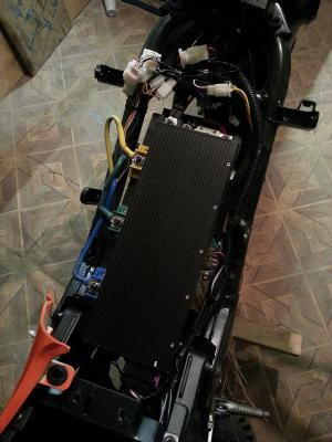

Контроллер очень большой, занимает много места в мотоцикле под баком

Появилась такая проблема, после 15-30 минут катания начинает греется контроллер и срабатывает защита. Кот нибудь подскажет почему?

on4ip
Контроллер то походу имеет КПД не очень+ стоит у вас закрыт, сделайте чтоб обдувалось.
СергейНикула
контроллер обдувается, воздух туда попадает, в смысле набегающий поток при езде, но очень быстро греется

_claw
проблема с фазораспределением? или контакт (пайка) где то ослаб?

Цитата: СергейНикула от 21 Апр. 2019 в 17:59Появилась такая проблема, после 15-30 минут катания начинает греется контроллер и срабатывает защита. Кот нибудь подскажет почему?
Получается это огромный контроллер перегревается и уходит в защиту? И какая тогда температура у этого контроллера при срабатывании тепловой защиты?

Судя по фото рамы у Вас, так называемый, Z1000?
На 5-ти кВт колесе?
Так у Вас изначально сборка не правильная. Должны были поставить 72600, т.к. колесо у Вас 72V (вне зависимости от того чье оно, QS или Юма).
Сами по себе, контроллеры АПТ - греются и это нормально, поэтому и стоят в месте где могут охлаждаться естественным образом. Если "заморочиться", то найдете к нему водяное охлаждение. Перегрев можно настройками отрегулировать, но в них нужно влезть. Скиньте скрины с закладок "Basic", "Idc calibration" и "Reference". Посмотрим с инженером.
