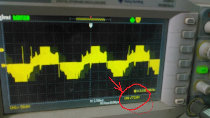

...контроллер не синусный. сорри, взглянул картинку осцила, там развертка не та .. :ah:
красным обвел  уровень синхронизации

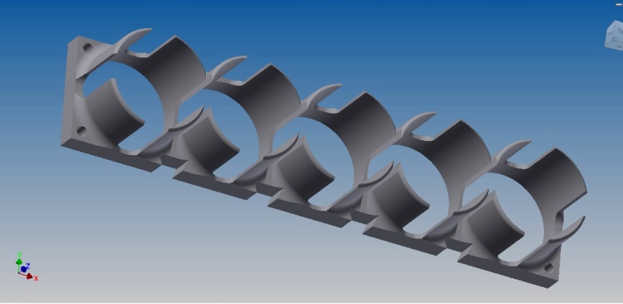

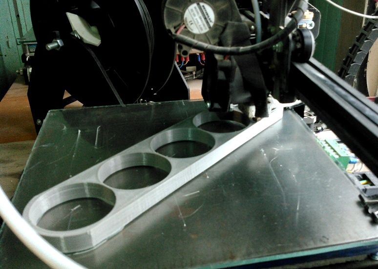

... при печати пробного холдера пришлось вносить коррективы в модель. Решил печатать элемент на пять аккумов. Будут соединятся четыре штуки вместе.
печать пробника:

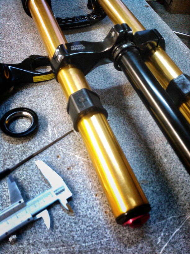

... приехала, точнее прилетела с тао вилка. Помидорами не кидаться, Zoom, та, что с регулировкой отскока. Амортизирует, отскакивает, регулируется. Для асфальтовых дорог, где будет эксплуатироваться, думаю бОльшего  мне не нужно. Жаль цвет ног, на момент покупки был только золотистый. Мне этот "gypsy style", не совсем нра. Ну, что поделать.. Не обошлось без дёгтя. При попытке установить нижнее кольцо рулевой, наткнулся на проблемку. Без надфиля никуда.... В принципе не удивлен...

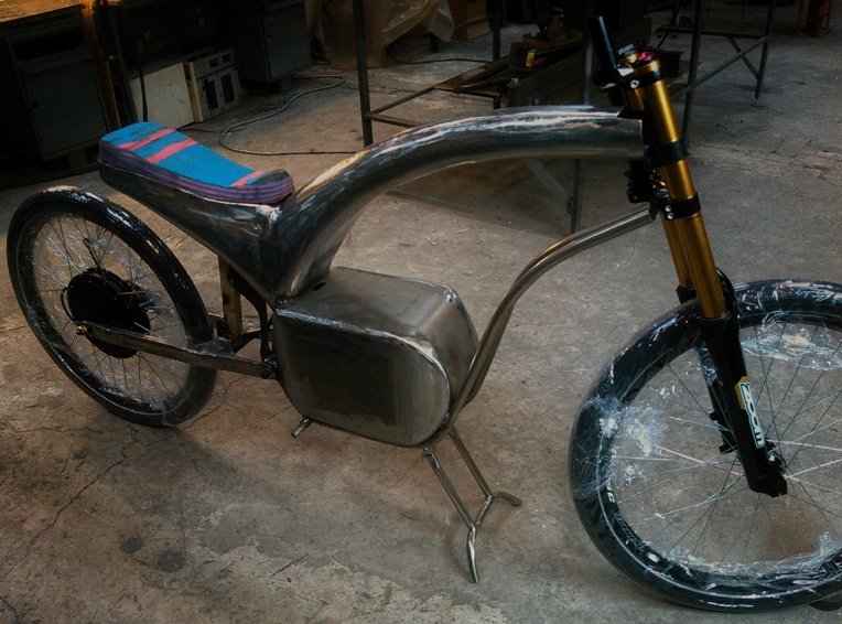

VitaliyS
... потихоньку начинает вырисовываться картинка:
после вваривания рулевого стакана, пропорции будут определеннее.

... приехала партия аккумов. Половина. Вторая часть на подходе.
Решил пересмотреть модель холдеров.  Теперь части холдеров будут собираться на привычный "ласточкин хвост".  Т.к. банки тяжелые, то элементы холдеров будут склеены между собой. Банки дополнительно будут зафиксированы стяжками.
Сразу буду печатать из ABS пластика.

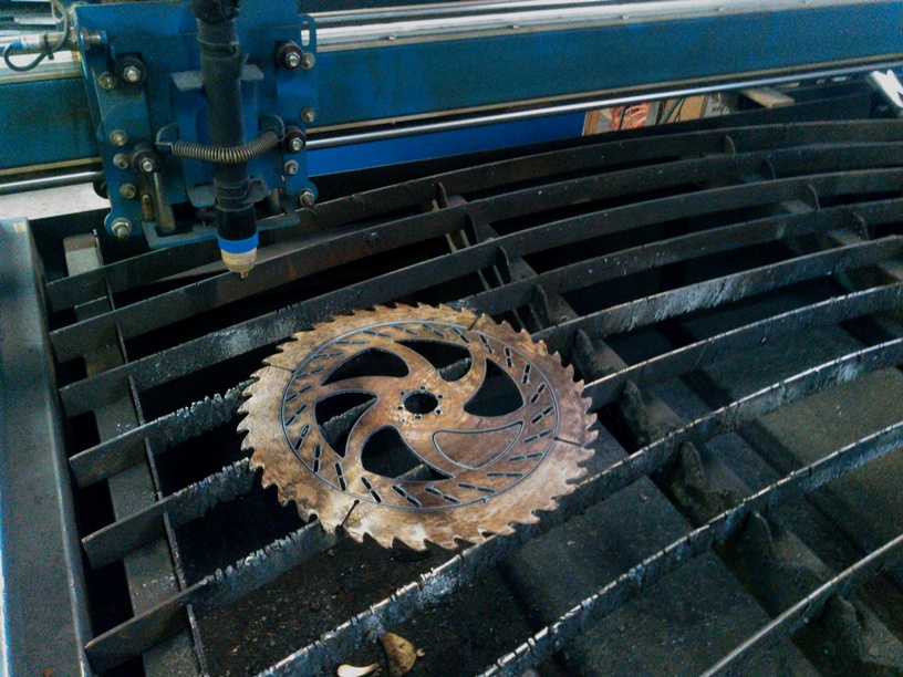

... пока в пути с Поднебесной, компоненты для переднего тормоза, решил интереса ради запилить собственный диск. В ход пошел старый диск от пилы. набросал эскизик и на резку...
Вроде получился)

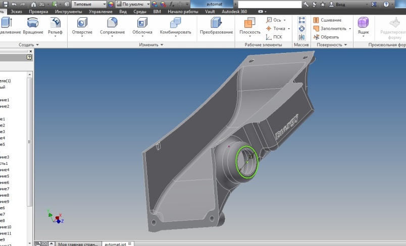

Хотел в своем проекте использовать только металл, но некоторые декоративные элементы придется печатать на принтере... :ah:

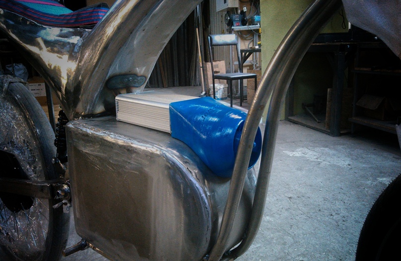

Долго искал место для автомата общего питания... нашел. Для него пришлось придумать корпус.

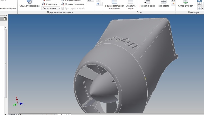

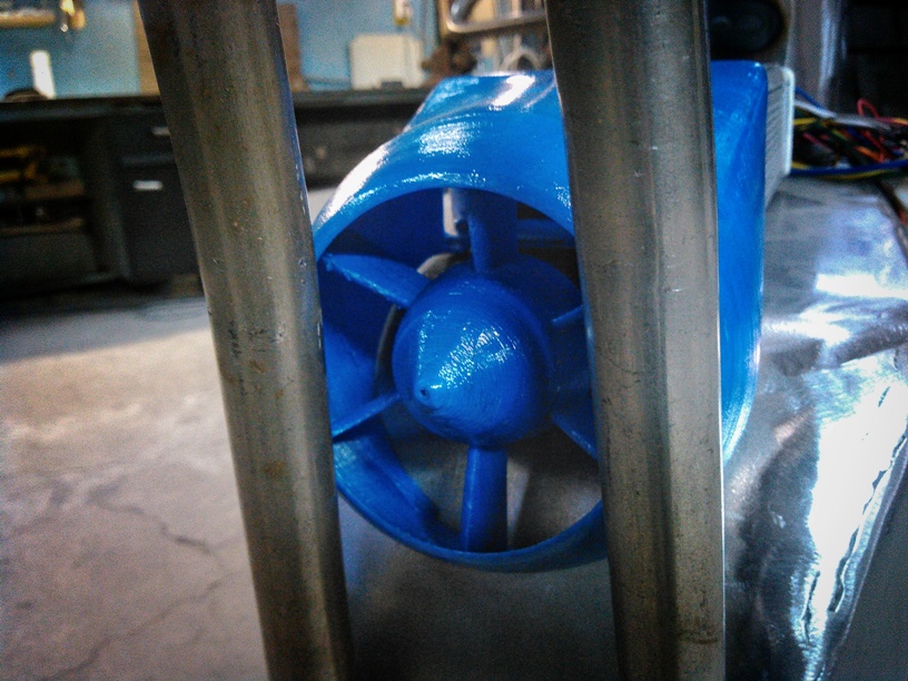

.. и еще немного извращений. Так как рама имеет некоторые закругленные элементы, попробую добавить "авиационного"декора. Воздухозаборник перед контроллером в духе турбины)) /:-). Напечатаю, посмотрю как в реале на раме смотреться будет. Там явно нужно переднюю плоскую часть разбавить...

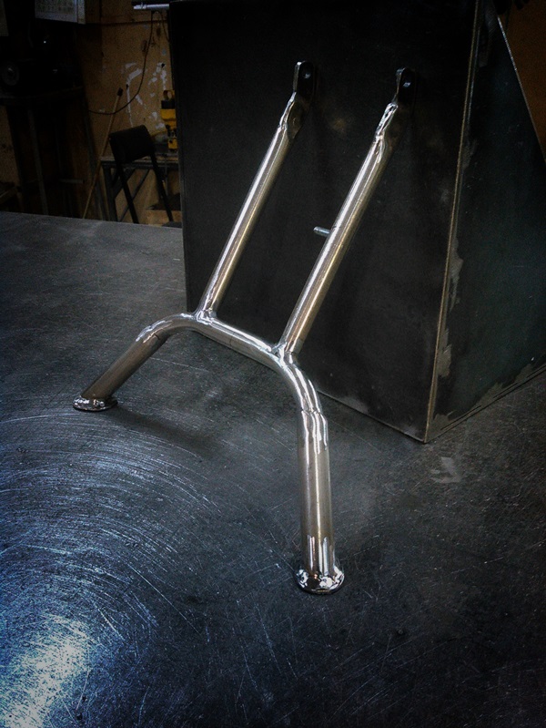

... почти закончил работу над подставкой для байка(осталась обработка швов). Она центрального типа. Это несколько усложняет конструкцию, ведь можно было просто прикрутить стандартную велосипедную боковую, или вообще отказаться от этого элемента. Но байк тяжелый, прислонять куда-то неудобно. Боковая "нога"  при наклоне байка увеличивает габарит . У меня транспорт будет жить в комнате , поэтому прислонять или наклонять совсем не хочется. О, кстати, уже можно взвесить. Накинуть потом кил пятнадцать на батарею.. завтра займусь этим вопросом.

VitaliyS
... вытащил с принтера элемент декора. После покраски рамы, прикину цвет элемента, но скорее всего будет в тон контроллеру.
Также понадобится накладка на заднюю часть контроллера.

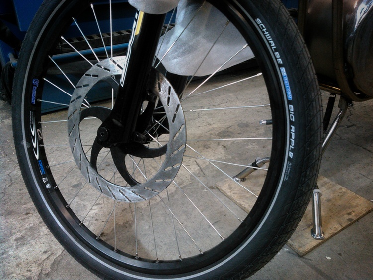

VitaliyS
... как писал выше, запилил собственный диск на переднее колесо. После порошковой покраски, встал на место, будто там и был  :dance:. При диаметре 265мм %-), скутерный суппорт устанавливается без танцев с бубном). С тао на днях получу диск который заказывал ранее. Придется выставить на продажу за ненадобностью...

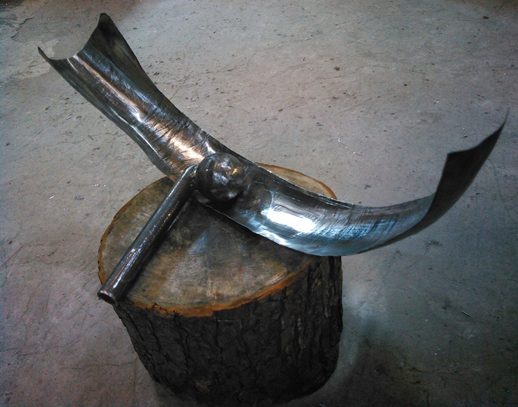

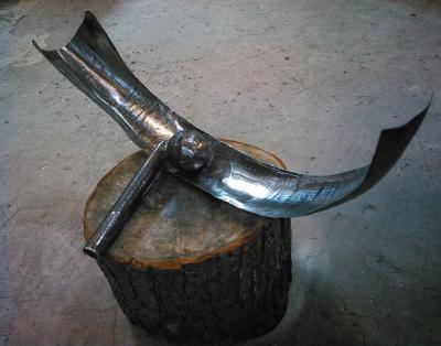

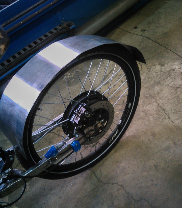

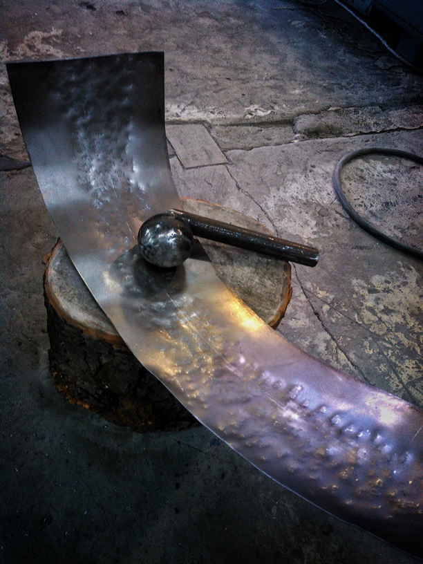

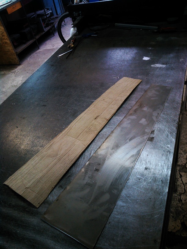

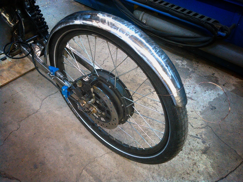

... решил установить переднее и заднее крыло на байк.. Вариантов несколько.  Купить более-менее подходящее, купить и перекроить, напечатать на 3d принтере, изготовить с листовой стали с нуля... Естественно, последний вариант для меня самый интересный,хоть и трудоемкий.
Итак, картонная выкройка и порезка стали.
Первоначальный изгиб по-радиусу колеса. Желательно гнуть сильнее. При дальнейшей обработке заготовка может выпрямляться.
Потом "отмолотил" заготовку на пне. Нужен молоток с полукруглой головкой. На скору руку приварил кусок трубы к куску гантели, получил импровизированный молоток. Пень тоже с углублением по-центру.
Далее  стал прокатывать бугры между роликов"английского колеса". Ролики выставил не в плотную, а с зазором, чтоб просто раскатывали неровности. Чередую "молотилку" с прокатыванием, добиваюсь нужной формы, нужной кривизны. Тут пришлось по-потеть, в том плане, чтоб получить поверхность нужной кривизны. Вся фишка в направлении прокатывания. С опытом процесс будет быстрее двигаться)
Ну и финальная обрезка и примерка. Думаю можно будет обойтись без грамма шпаклевки. Осталось установить крепления на само крыло и на маятник.
Переднее крыло будет по такой-же технологии. Фото с самого процесса прокатки не делал, руки заняты)
