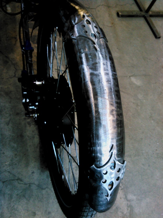

... На изготовление переднего крыла времени сегодня  ушло раза в три меньше /:-)
Александр.
Великолепный результат! Подкрылки просто произведение искусства, не какие-то там хвостики коротышки, которых полно в ширпотребе, а самые настоящие, обладающие 100% функционалом и гармонично сочетающиеся с остальными деталями электровелосипеда! Такие технологии и не снились нашим китайским друзьям.
ferum
[user]VitaliyS[/user], что по весу вышли? Толщина какая стали?
VitaliyS
спасибки за комплиман :ah:
Насчет веса не знаю, не взвешивал. Сталь единичка. В руках реально "дубовые", магазинные пластиковые или жестяные, естественно легче, но эти как-то убедительней.)
сейчас работаю над креплением самих подкрылков. Можно было-бы просто полоски металла приварить, но как обычно без извращений никуда, будут в "готическом стиле" ))

...  хотел установить клепанные гайки, но остановился на старой технологии, просто приварены гаечки. К ним будут привинчиваться стойки.
ferum
Под этими штуками не прокрасишь. Будет ржаветь и пачкаться слегка. Как вообще красить всю конструкцию планируешь? Только не в черный, оградка получится.
VitaliyS
#42
... покраска порошковая будет. Неокрашенных мест быть не должно. Цвет не черный это точно). Но скорее всего остановлюсь на стандартном решении. У меня не тематический проект, не чоппер.

Цитата: VitaliyS от 06 Март 2019 в 18:49Можно было-бы просто полоски металла приварить, но как обычно без извращений никуда, будут в "готическом стиле" ))
Готика - экзотика, уже красиво! А после порошковой покраски будет просто фантастика! А какая марка листовой стали была использована для заготовок?
VitaliyS
... не, возвращаюсь к обычному креплению. Очень уж визуально отяжеляет элементы.  :facepalm:  Уже срезал...

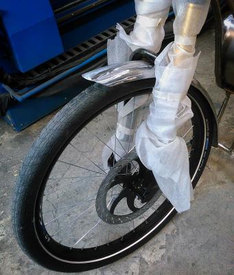

... установил передний тормозной механизм. Суппорт скутерный, как и на заднем колесе. Подошел отлично. Изготовил из уголка крепление. Никаких сварочных работ, будто там и стоял. Кронштейн тоже под порошковую покраску( черный). На примерке выглядит так:

Цитата: VitaliyS от 07 Март 2019 в 20:29... установил передний тормозной механизм. Суппорт скутерный, как и на заднем колесе.
Если можно, об этом пожалуйста поподробнее. То есть не имея штатных узлов крепления  прикрепил  при помощи уголка с нарезкой отверстий под крепёж, или я не правильно понял?
То есть крепёж из уголка выполняет функции узла крепления как на фото сверху?
