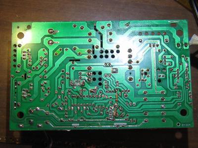

 А вот опытный кролик доработанный куллером, и крокодилами.
Все хотят хорошо провести время - но время не проведёшь!!!

Ну наконец-то появился хоть один бетатестер. Кстати, а кулер зачем, неужто импульсная схема будущего греется всего от 1А?
Vechnick_coha
ЦитироватьКстати, а кулер зачем, неужто импульсная схема будущего греется всего от 1А?
Я же не только на 1А её буду нагружать, но и на МАКСИМУМ!
И не только такие АКБ буду заряжать, у меня батареек вообще всяких от 4 до 190 А/ч.
Сорока сказал, если использовать много и часто то лучше поставить куллер. А ана у меня вообще не будет выключаться!

1) крокодилы - отказать! запаяйте туда клеммы на 6.3мм (стандарт).
крокодилы не дают ЗУ нормально работать ! на контактах точечных много теряется и реально вся "динамика" пролетает мимо АКБ...
Вы будете приятно удивлены - если сравните "зарядку с крокодилами" и "с хорошими клеммами".
2) вентилятор - это круто :) ...зато полезно - продувка дает возможность ЗУ выдавать максимум тока в длительном режиме. Так что одобряю.   :ay:
