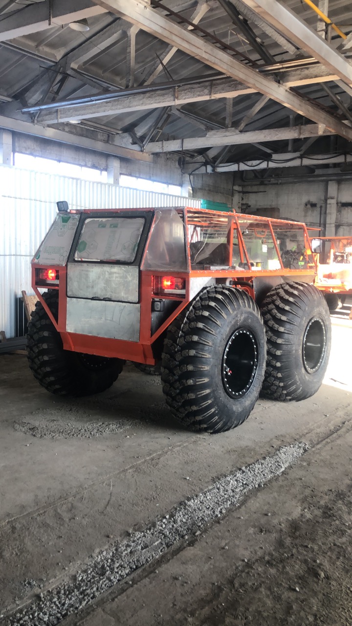

1. Данную машину мы делаем для собственных нужд и работаем на ней уже 2,5 года
применяем её для инженерных изысканий круглый год (геодезия ,гидрология ,экология и с прицепом на котором стоит буровая машина-геология)
в основном в болотистых и труднодоступных местах (естественно машина плавающая и прицеп тоже)
краткое ттх : масса-1350кг ; д.ш.в.-3000,2450,2000 ; скорость макс. 60км/час ; АКПП; бортоповоротная; бензин;грузоподъёмность 600кг
2.Я работаю главным инженером ООО"Уралгеопроект" ; имею 10 летний опыт организации полевых работ и эксплуатации вездеходной техники.
являюсь одним из авторов и разработчиков этой машинки также и организатором её производства и эксплуатации
всё это я пишу, что бы было ясно , что неудобных вопросов по этой технике для меня нет-всё осознано.

Электровездеход должен быть в тех же габаритах и с такими же примерно ттх
почему электро привод?
потому ,что так проще организовать отбор мощности на активный прицеп
и буровую установку на нём
проще организовать систему поворота вездехода
понизить центр тяжести машины
рациональней использовать внутреннее пространство вездехода
и т.д.

тз :
перевести существующий снегоболотоход ШС-04-02(это его оффициальное название) на электропривод
вместо двс-аккумулятор
вместо акпп-электромоторы
управление через контроллеры

Цитата: Антон Кузнецов от 05 Янв. 2019 в 08:21ищу энтузиастов -специалистов которые могут на нашей базе реализоваться в построении электромобиля
Какова ваша роль в идее ? Спонсор-Инвестор ? Идеолог ?  представитель производства ?  не важность географии последнего вы  обозначили , хотя это не уровень гаража, или вас устраивает гаражный уровень ? потому что приличное производство близкое к транспорту , точнее его отсутсвие может похоронить всю затею на корню.
Ну и вменяемое ТЗ  было бы очень кстати. Хотя его граничные параметры можно и сейчас указать,
чистое электричество утопия, солнечные батареи тоже, остается гибридная  ДВС(возможно многотопливный)-генератор-бустерная батарея-электродвигатели.  В малых размерностях ТС общий КПД конечно невелик, но некоторые  бонусы в надежности за счет значительно более простой схемы трансмиссии  вполне очевидны.
по бюджету : колеса полагаю начинаются от 100тр за комплект ? батарея  на такое ТС в размерности как на фотографии от 10КВтч это 250тр+ 4 электродвигателя  общей пиковой мощностью  до 30КВт с контроллерами  это еще тыщ 100+ генератор 6-10КВт от 70тр: итого 550+тр  за набор колес и силовой установки это то что можно пойти и купить. Вам нужно остальное ? экипажная часть, кузов, салон, и собрать это все в осмысленное  пригодное для утилитарной эксплуатации ТС ?
