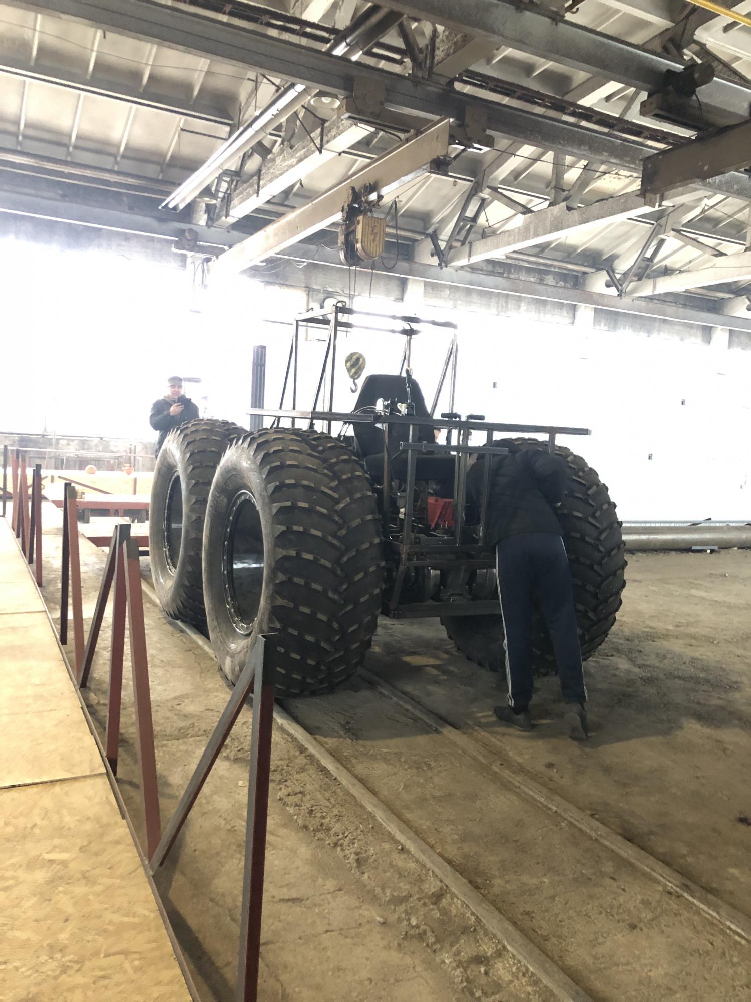

Сейчас делаем эксперементальную машину на больших пневматиках под буровую
а сактивным прицепом на электротяге она была ба непобедимой))

Антон Кузнецов
проблема в отсутствии специалиста
профессионала
инженера способного спроектировать снегоболотоход на электроприводе
с утилитарными свойствами существующего

Првый этап:
Климатические условия.
1.Температура эксплуатации
2. Влажность
3. Арессивные среды...
тп
Режим работы...

Снаряжённая масса вездехода,прицепа
Полная масса вездехода, прицепа
Крутящий мах момент у вездехода,прицепа
Диаметр колес
Пробег без подзарядки мах
Скорость движения мах 60 км/час?
Редукция коробки передач
У вездехода предполагается замена ДВС только?Какова его мощность сейчас,крутящий момент на валу ДВС на низах и мах оборотах (диапазон оборотов)
Самоделки тут вряд ли прокатят,нужно выбрать и заказать будет оборудование,а для этого,чтоб не пролететь (дорого это будет) нужно мах данных какие есть,правильно поставить задачу,от неё стоимость зависит.
Я вот задачу мах упростил,поэтому электро получился за 50 т.р. вместе с донором.А здесь скорее миллионом,а может и не одним пахнет.
