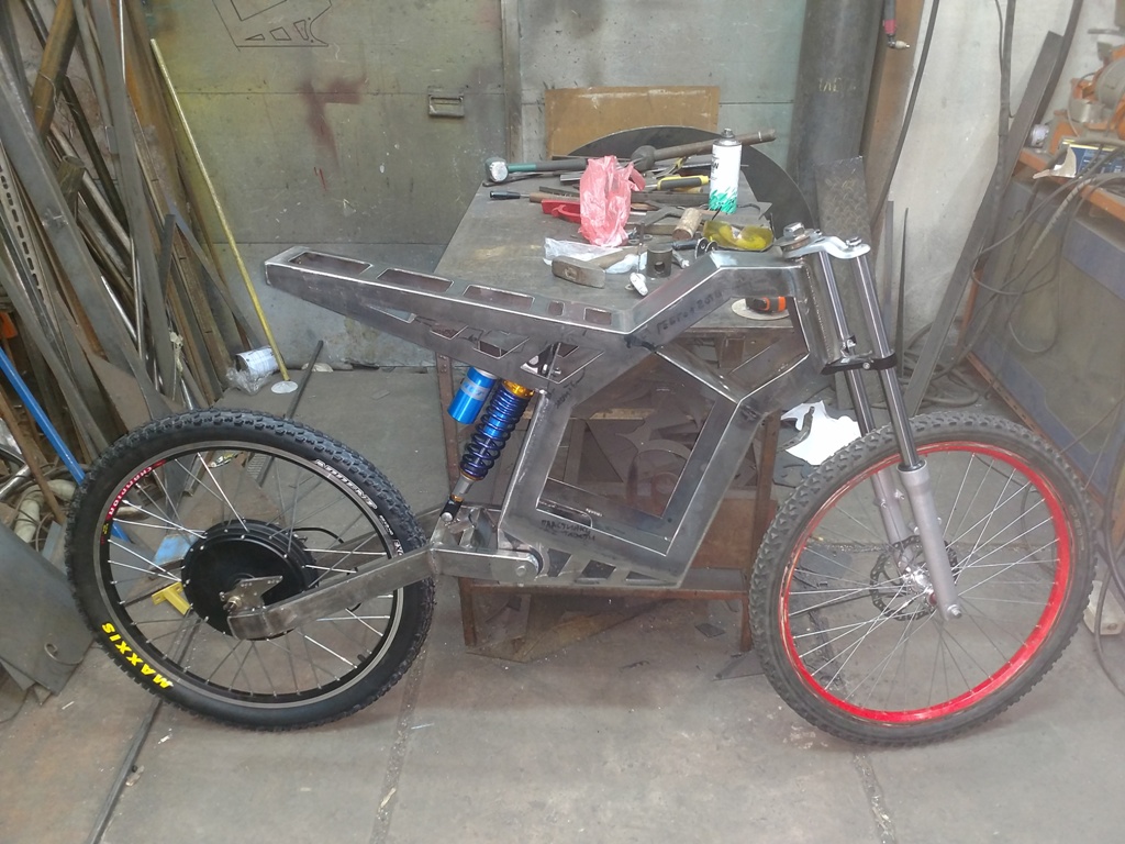

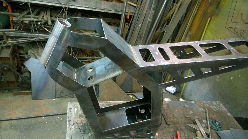

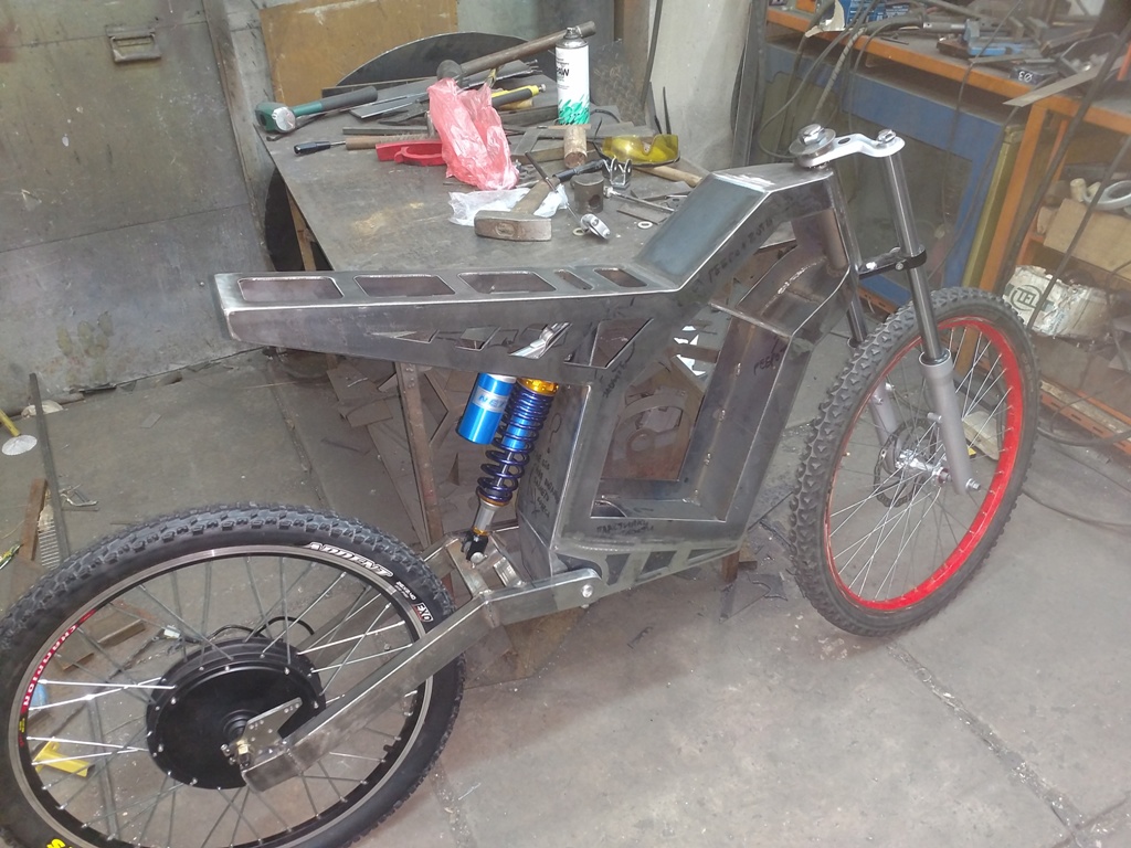

pavlyshv

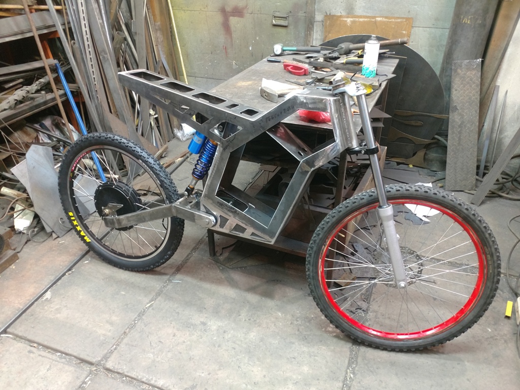

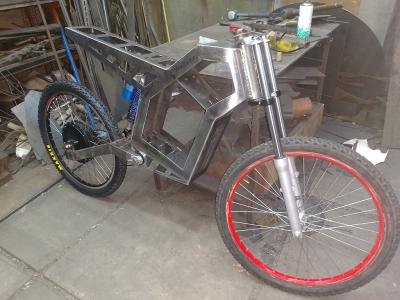

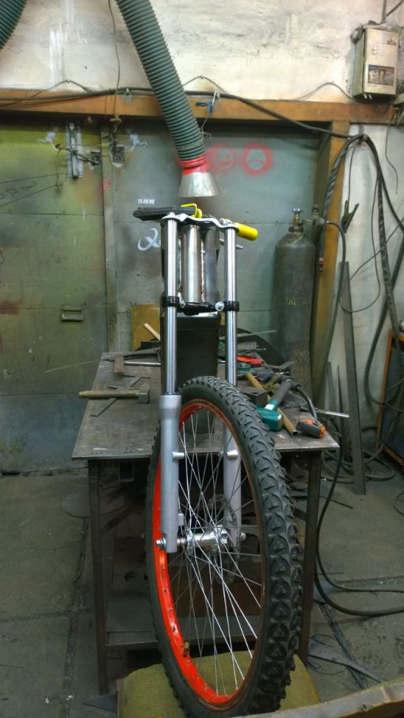

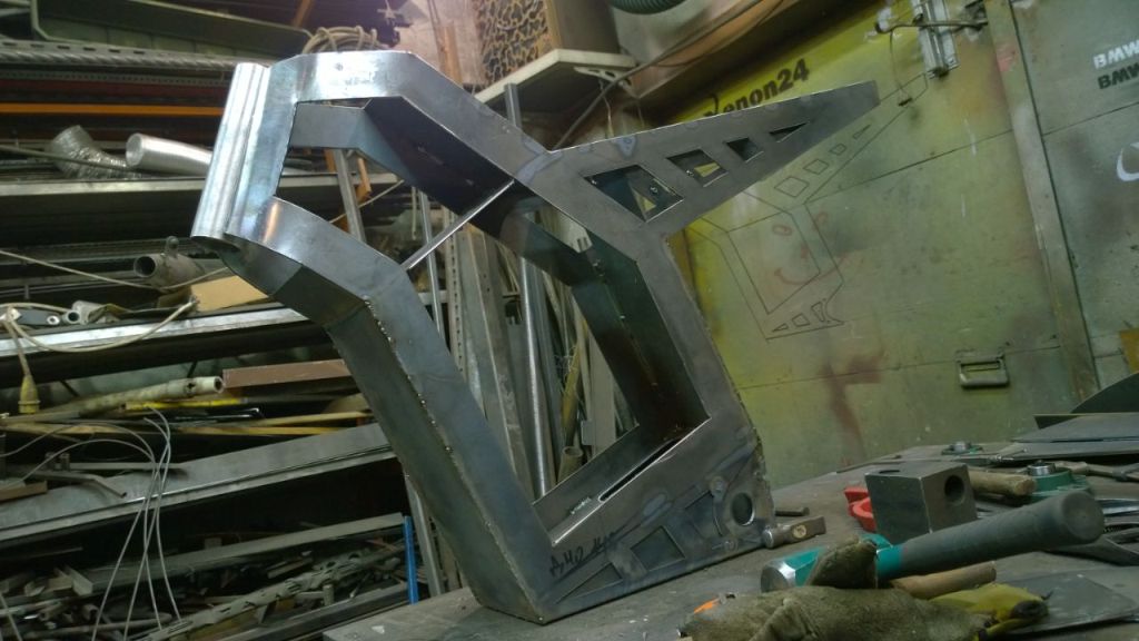

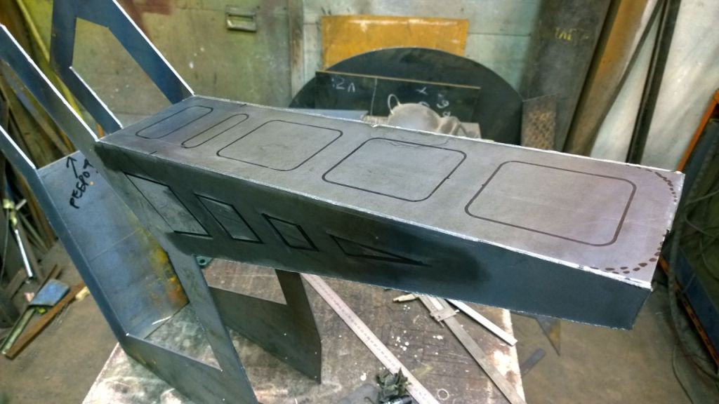

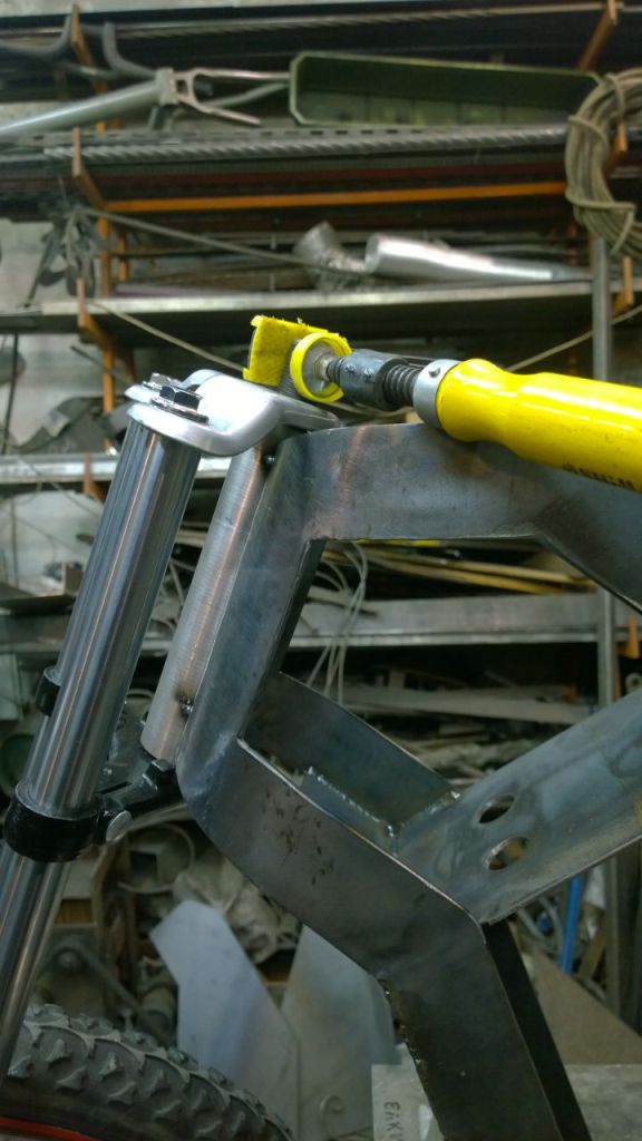

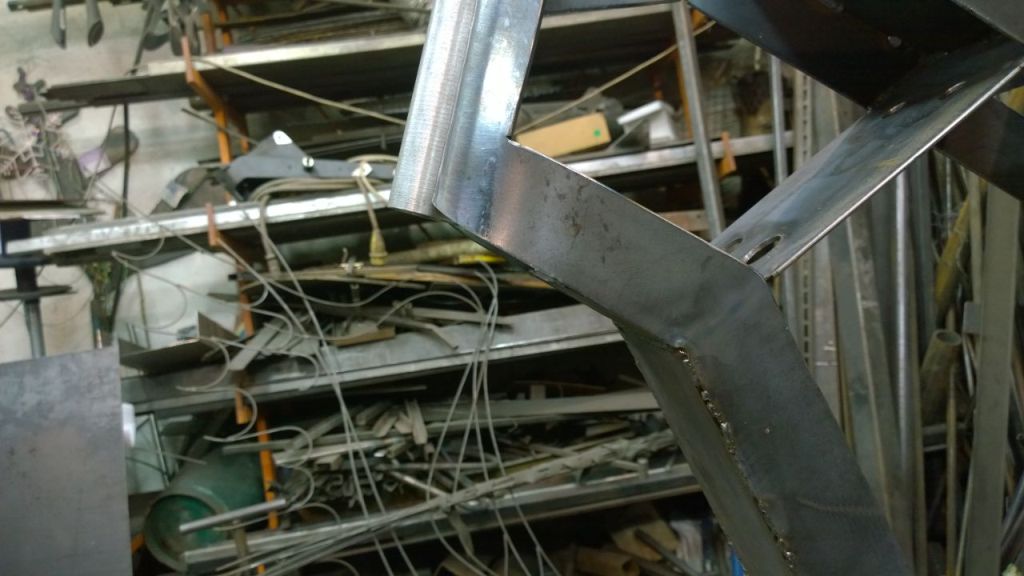

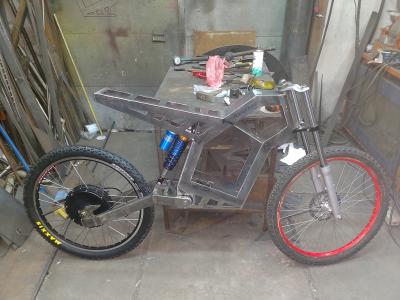

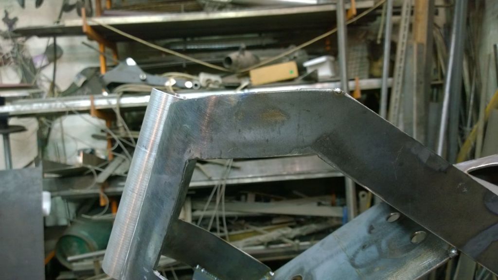

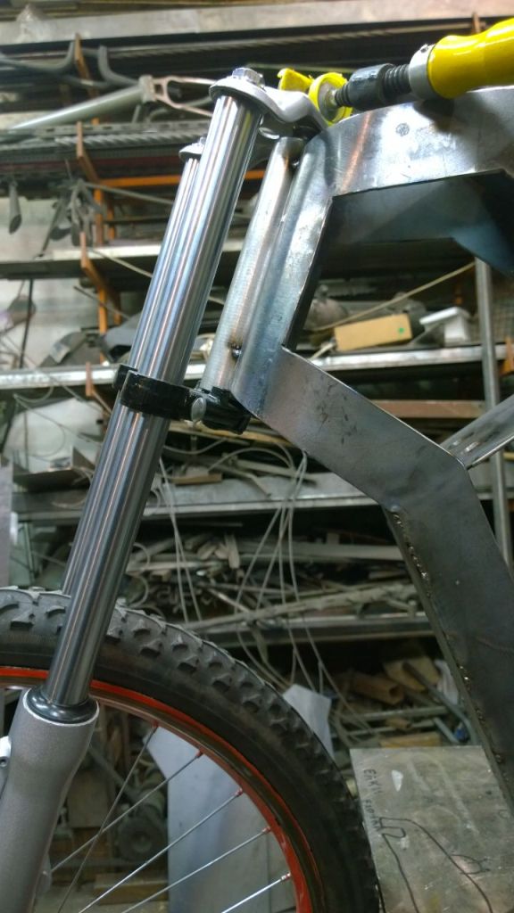

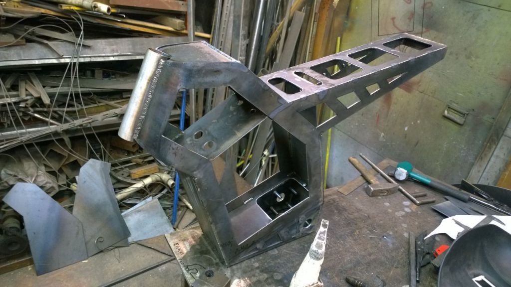

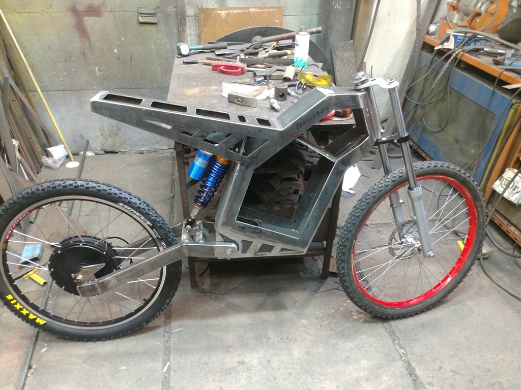

Здравствуйте друзья, долго не писал, решил собрать побольше материала, но на данный момент до выезда осталось 2-3 дня, можно немного написать. Пол месяца назад забрал раму. Делали её долго. Почти 3 месяца. За визуальный образ была взята картинка с силуэтом рамы с Тольяти, на данный момент не вспомню авторов, но кто интересуется узнает знакомые черты. Метал выбрали 3 мм листовая сталь, позже сошлись на том что немного перестарались с толщиной, но переделывать не стали. Запас по прочности лишним не будет. Человек который мне варил раму, Вася, очень сильно помог, маятник полностью его работа, у меня на тот момент не было его чертежей, он создавал его на месте. Все декоративные элементы тоже его задумка. Межосевое расстояние 1280 мм, колеса 26 дюймов, передняя вилка от мопеда "Альфа", 2 амортизатора с подкачкой, от той-же "Альфы", пружины заменены на "Днепровские", так как родные даже два аморта не выдерживают такую нагрузку. Все элементы рамы вырезались в ручную с помощью плазмореза. Сварка Кемпом. Вот несколько фото с работы над ней, полностью  готовый вариант будет позже... вопросы, предложения и критика приветствуются...
VitaliyS
...успешного завершения работ и удачных тестов!
