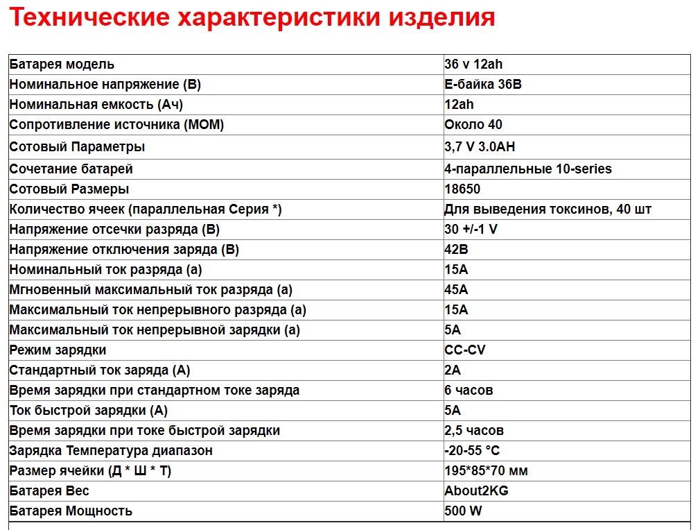

Купил LiitoKala 36 V 12ah 10S4P. На вопрос что внутри ответили так:
"The battery inside the battery pack is our liitokala brand battery."
Пока использовал всего несколько раз, могу сравнить только с другим китайским нонеймом 36V15AH.
Если сложить все параметры цена + доставка+"реальная ёмкость", то liitokala лучше где-то на 20-25%. Но есть еще другой немаловажный параметр - долговечность эксплуатации. На китайском нонейме у меня за 700 км потерялось 0,2V от начального заряда.

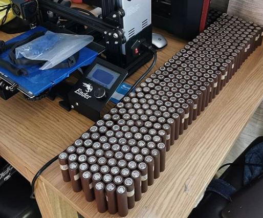

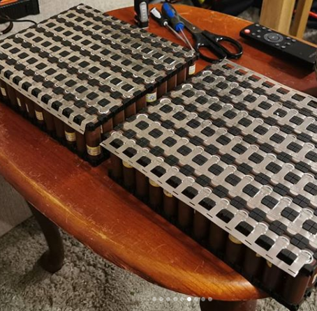

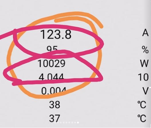

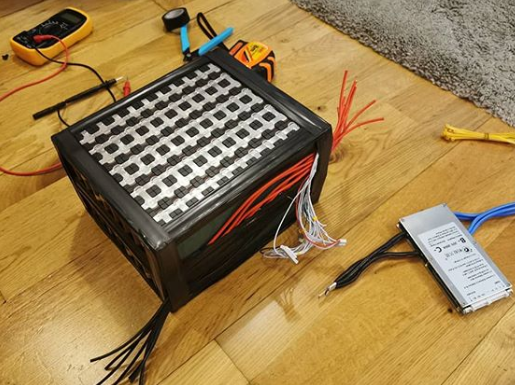

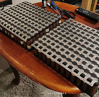

собрал 20s12p над ЛК HG2. Из партии 300 штук не одну не отбраковал. Каждую 10 тестил на отдачу 10а,15а и 20а. На 10а возвращают 3,1ах при разряде до 2.5. Темп 45-48с. В сборке на 10кв байке темп внутри бутерброда не выше 39, 42 , за бортом +21. Откатал 700км или примерно 9 циклов. Полет норм отдавать пульсами на разгоне по 240а вполне реально. Сейчас забираю в пиках не больше 130а, что примерно по 10-11 с элемента. Просадка по напряжению меньше чем в среднем у 10а элементов. балансировка в пределах 0.005 но тут скорей спасибо хоршему бмс Не буду спекулировать про химию или происхождение, но ведут себя оч достойно  если не отжимать в сопли. Брал в оф флэгшип стор
