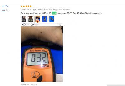

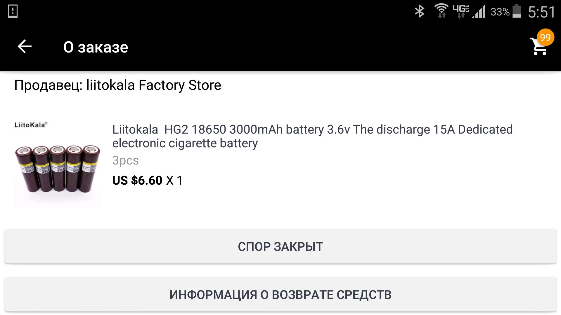

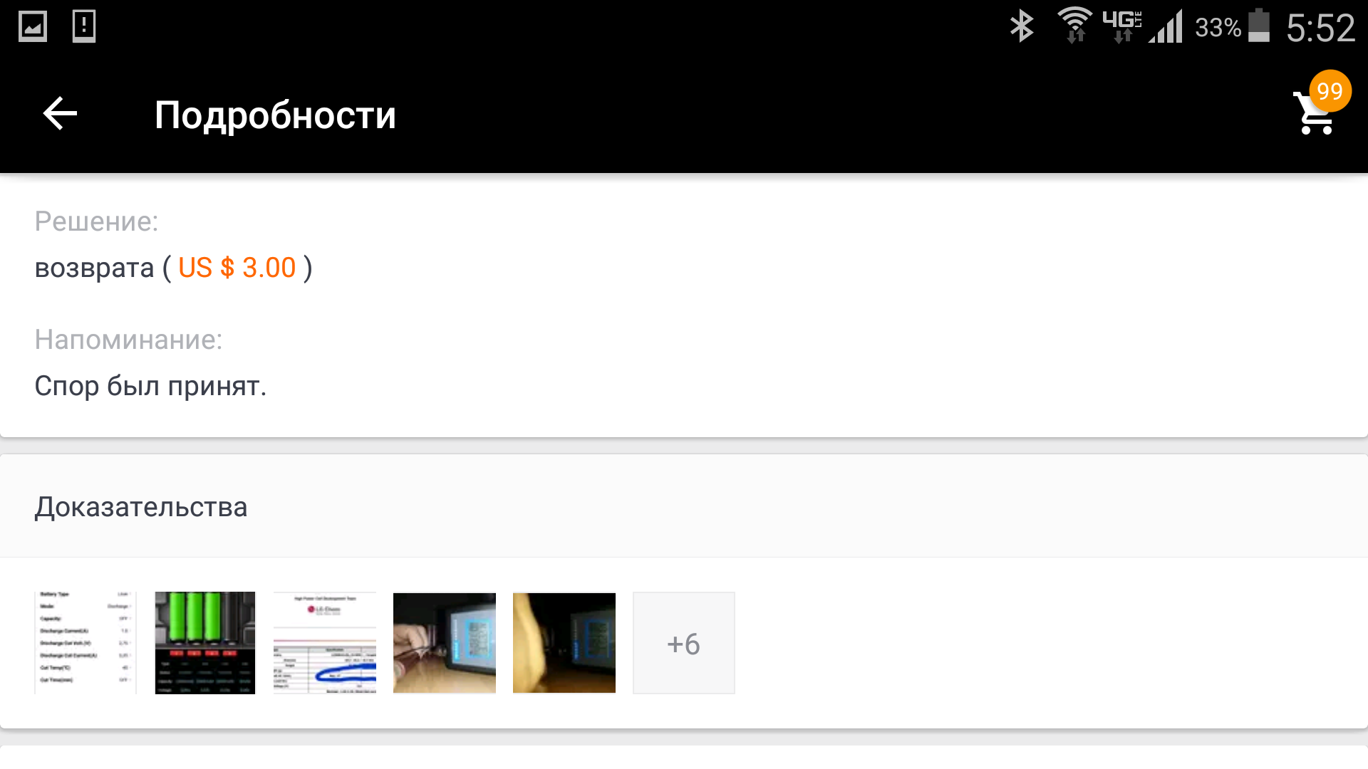

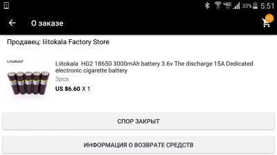

Вот типичный пример подделки

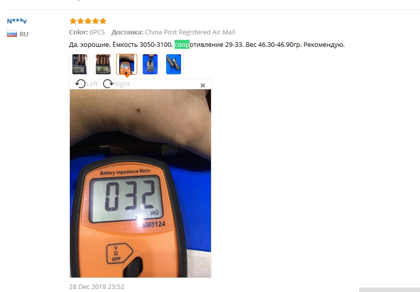

читаем там же отзыв
Четко понятно что никакие это ни высотоковые элементы  :-\
А скорее всего перепаковка! Сунг-сунга  или еще чего  :-D

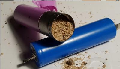

Это не подделка, из нескольких сотен элементов, купленных мной и моими знакомыми, все оказались рабочими, то есть песка нет ни в одном. Скажем так, это имитация...)

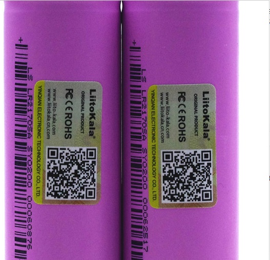

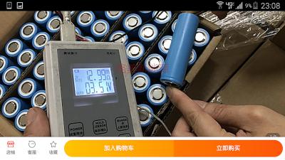

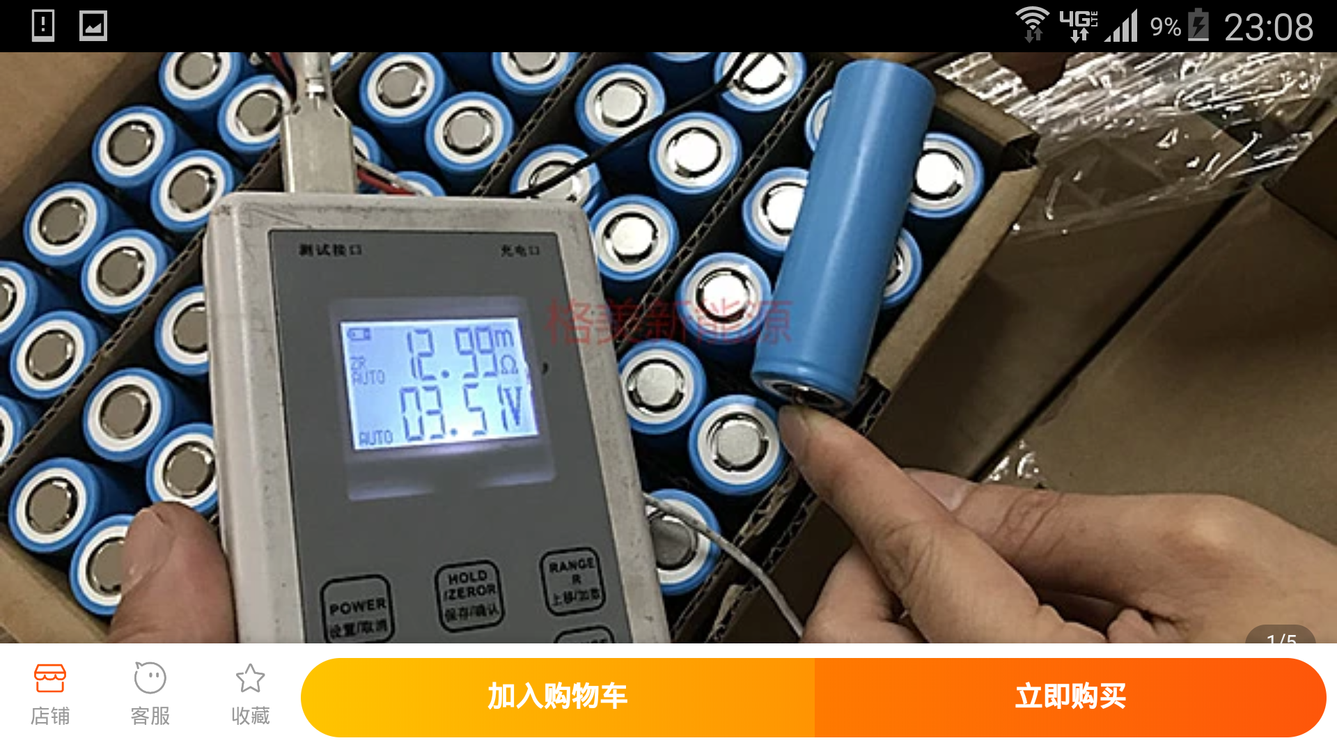

Я даже по картинкам на алике вижу некоторые огрехи в сравнении с одним имеющимся у меня гламурышем 2170.
К примеру, в термоусадке прожжена буковка В, так вот, у меня она строго вертикально, но эт не показатель.
Более того, на алике два вида литокак 2170: гламурыши и желтые.

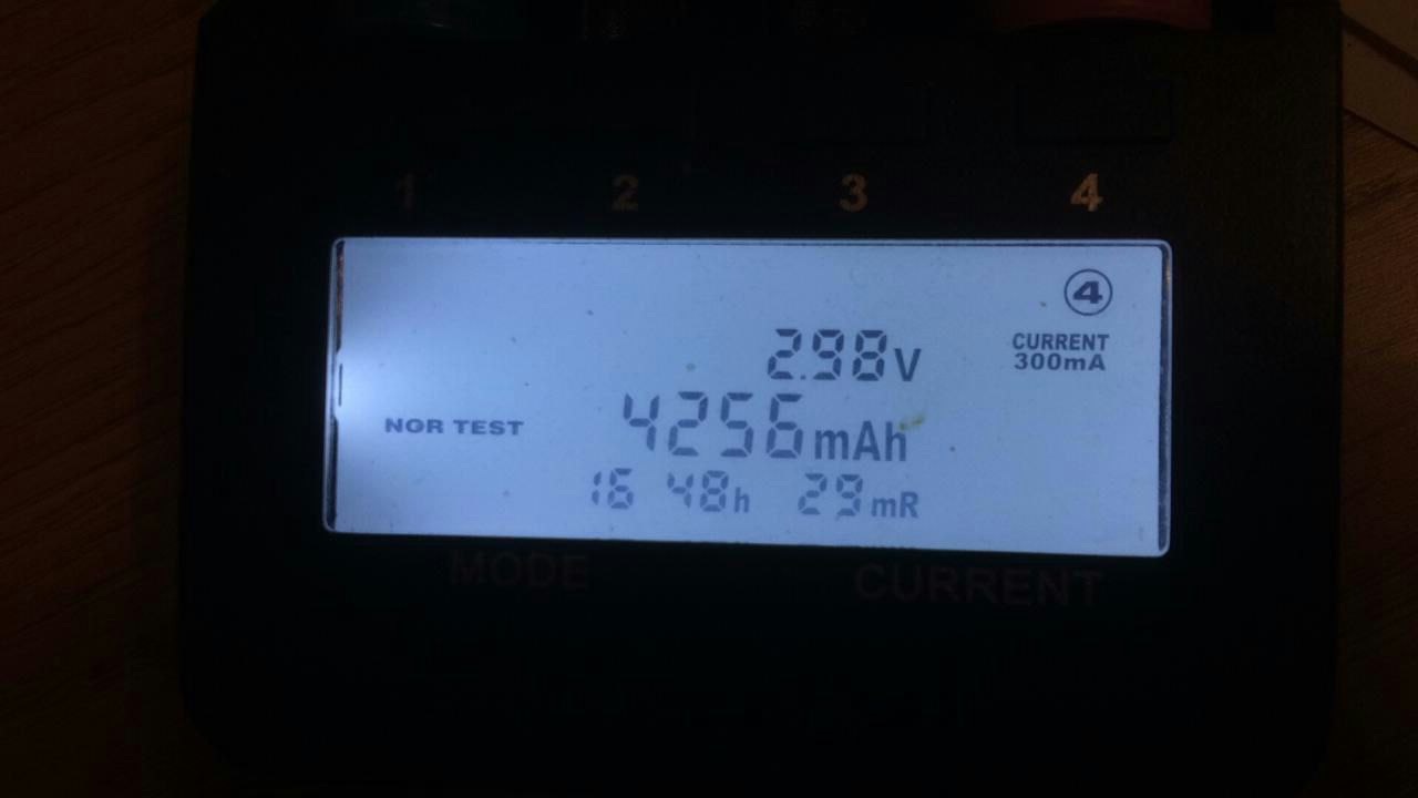

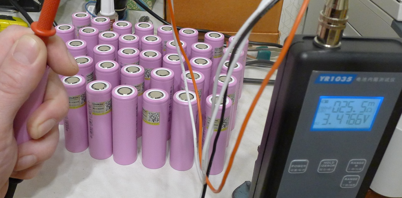

Более того, все имеющиеся у меня 2170, в том числе желтые литокаки и черные варикоки, имеют импеданс ~15мОм но,
я знаю точно, что гламурные есть с импедансом в ~25мОм:
А есть и:
Восток - дело тонкое....  :pardon:

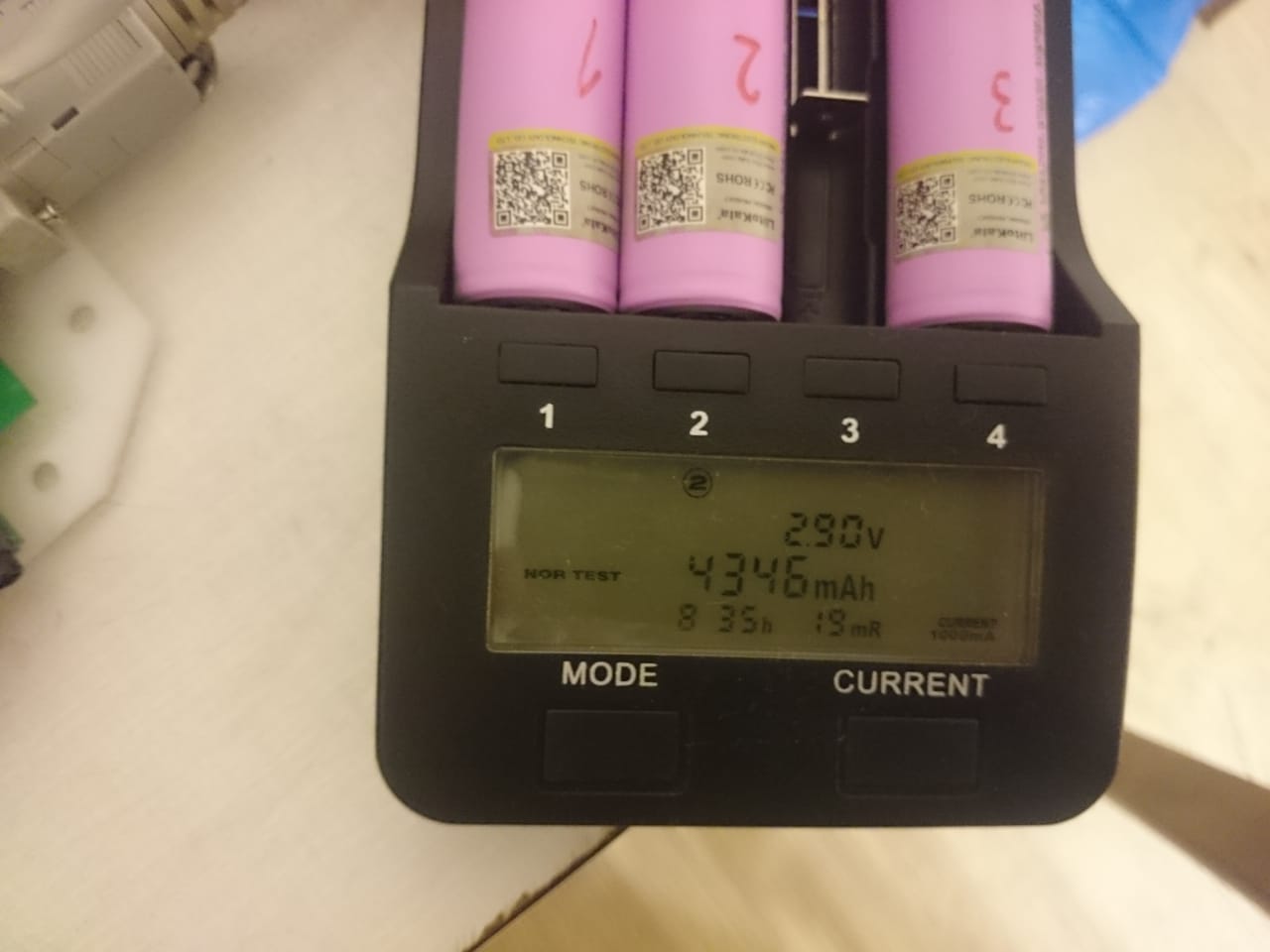

Более того, литокала ЛИ500 ИНЖЭГЭГР, завышает показания емкости %% на 10, и вместо 4Ач запросто может показать ~4,4Ач:
И 19мОм диси, на элементе с асей в 25мОм,  :-D.
