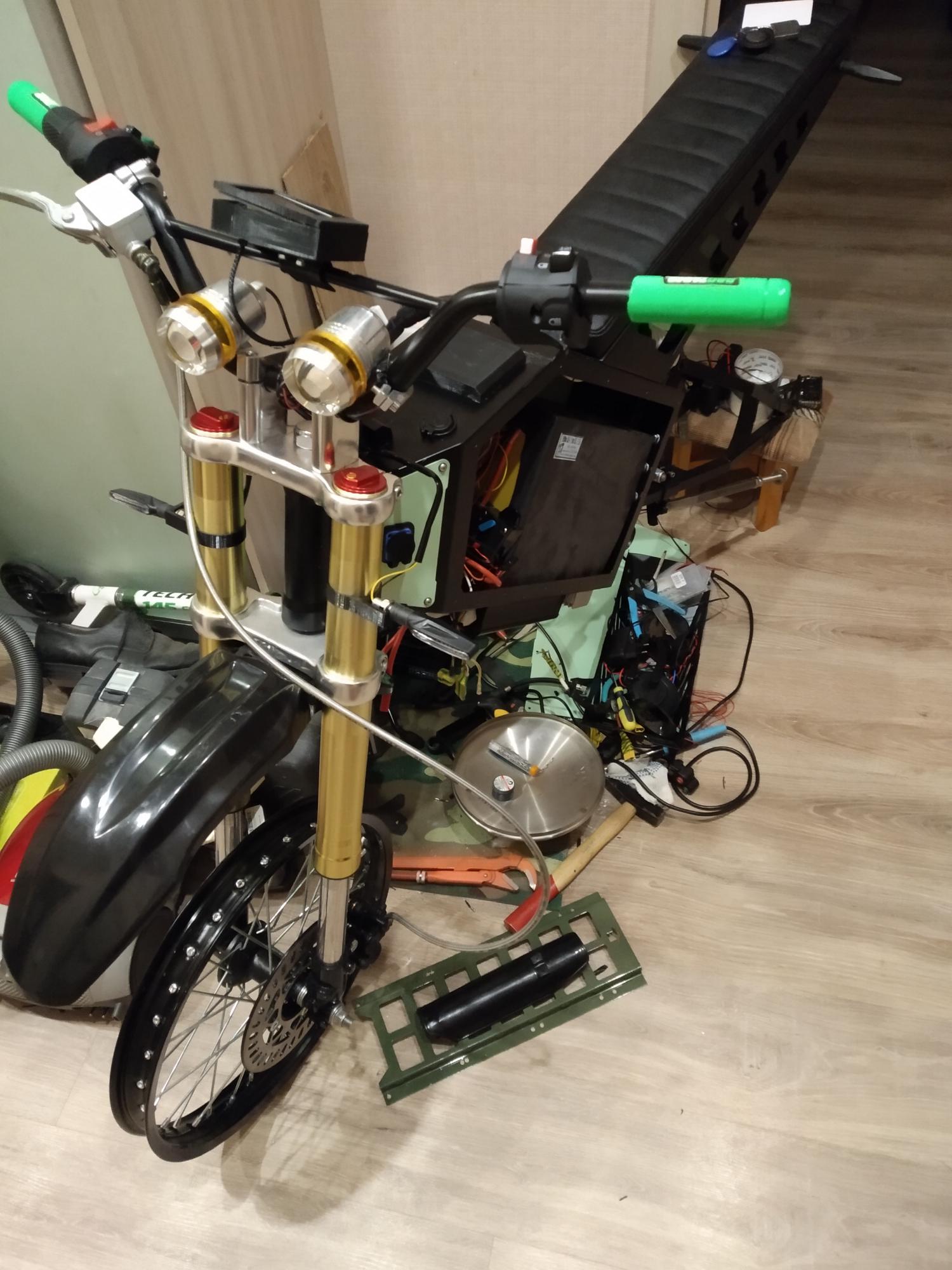

Старое колесо оказалось адским отстоем, заказал другое, алюминиевое. Китайцы меня дико радуют.

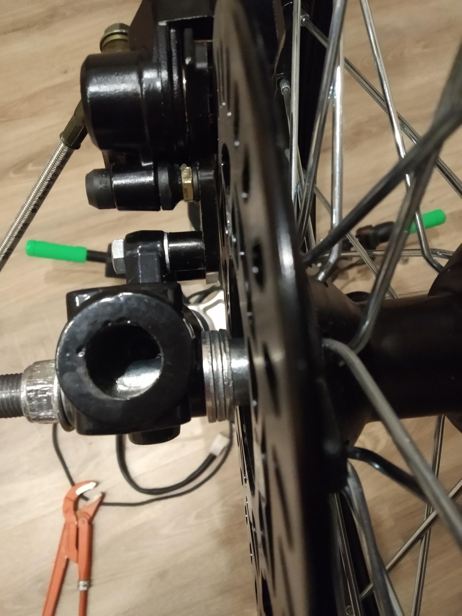

Вот столько шайб понадобилось, чтобы тормозной диск встал по середине в суппорте  >:D

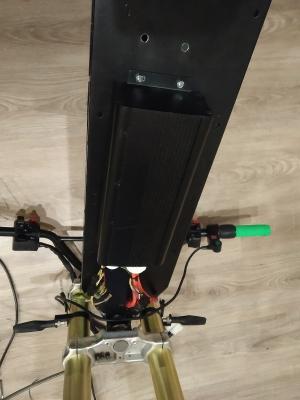

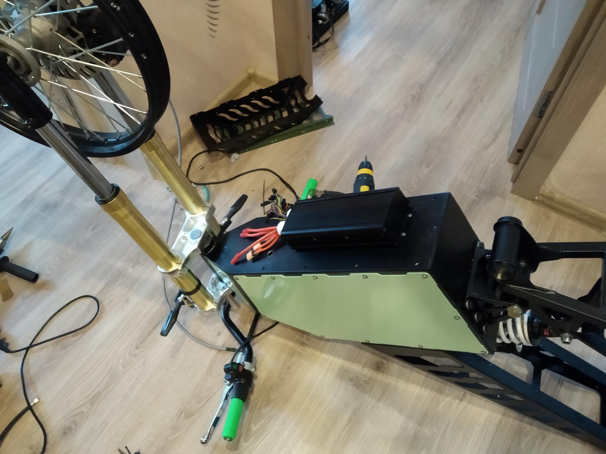

Прилепил контроллер. Китайские супер сверла "морковки" смогли сделать в этой стали только штук 5 отверстий и кончились. Зато бошевское сверло как по маслу режет.
Все соединения будут внутри. Снаружи остались только фазные с холлами и вывод синезуба, пищалка и датчик света.

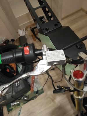

Ну и прокачал тормоза. Делал это в первый раз и внезапно справился один, хотя все пишут что не реально) Надышался правда тормозуху...

Тормоза от пита прокачиваются на ура, это не идёт ни в какое сравнение с велосипедной гидравликой, там без необходимой сноровки жесть.
Когда уже выкатите, интересно как поведут себя ваши шипы? Я отказался от идеи с шипами, решил поберечь пол в квартире, как показала практика, и без них норм, но пришлось установить буксаторы на мотоколесо, т.к. катаю на низком давлении...

Я всё жду свою крошку. Обещают на следующей неделе заспицевать и отправить ну и после этого можно тестово прокатиться на старом ЛЖФ аккумуляторе. Там надо ещё по мелочи слаботочку распаять, но это дело одного дня.
Насчёт шипов сижу и думаю - в Питере как то весна пришла внезапно и дороги чистые. Но думаю это временно)

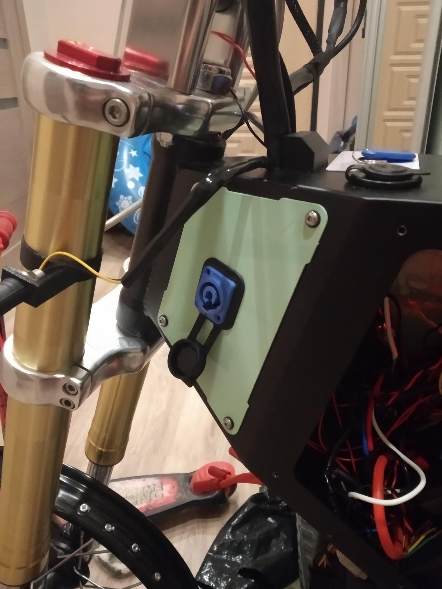

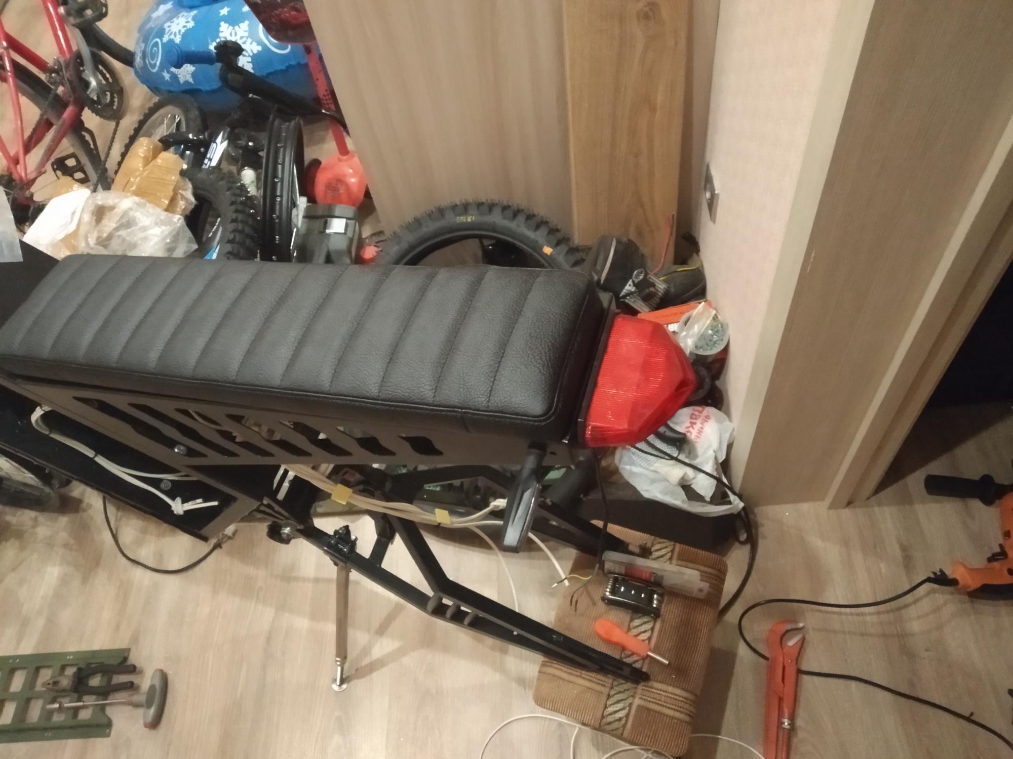

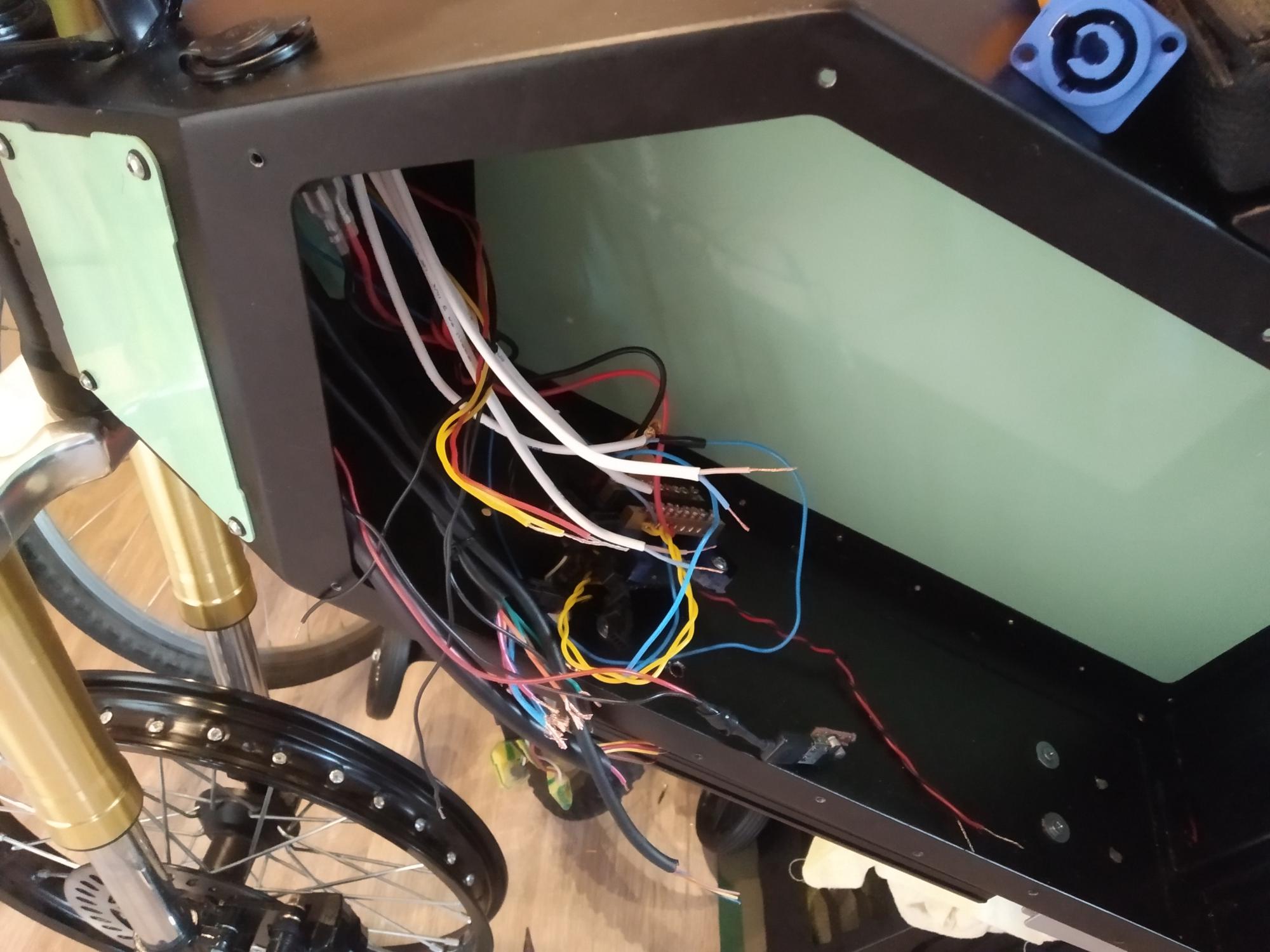

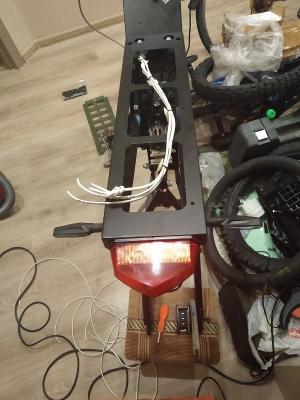

Вот такая каша из проводов в процессе работы. И это учитывая, что ещё не заведён разъем для зарядки, разъем 12в, автомат и NFC доступ (на NodeMCU c NFC и пищалкой)
Но работа идёт потихоньку - сделал стоп сигнал с реагированием на нажатие тормоза и поворотники спереди и сзади - все отлично работает.
По итогу, все провода внутри организую стяжками, а вот как зафиксировать тяжёлые вещи, типа автомата и клеммных колодок DC-DC вопрос пока открытый...

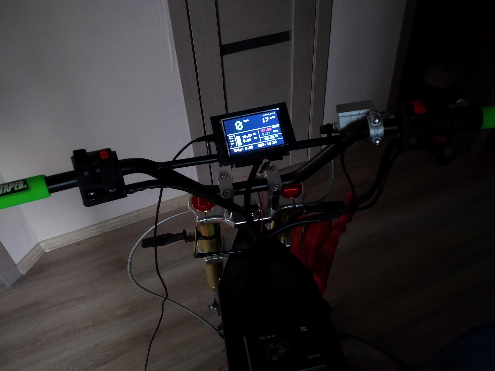

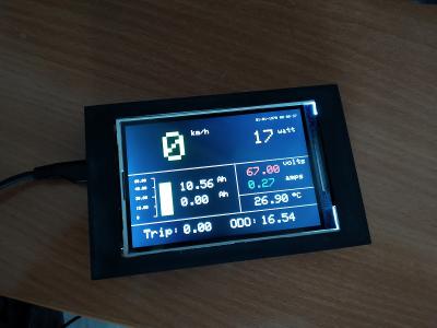

Пока возился с мониторчиком для контроллера, сдох LCD, точнее i2c конвертер. Ну и хрен с ним. Взял ардуину и TFT 3.5" экран. Получилось интересно на мой взгляд.
Осталось дождаться многострадальную крошку. Завтра идут искать 17 обод для ее спецевки и вроде бы и все - байк в основном будет готов. Останется немного слаботочки...

DragonTM
Цитата: Neuronix от 17 Фев. 2019 в 22:52ак зафиксировать тяжёлые вещи, типа автомата
на дин-рейку

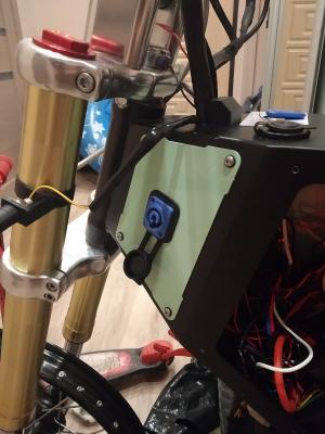

Сегодня сделал выключатель на NFC. Включает контроллер и всю слаботочку с DC-DC. Собственно,  сделан на NodeMCU cо NFC считкой, пищалкой и модуля реле (на модуле 2 реле - одно использовано для контроллера, другое для дисишки). Корпус напечатал на принтере. В процессе пайки проводов один NodeMCU скончался. Видимо от перегрева, паяльник у меня стоваттный, мелкого нету.
Ну и бонусом вынес гнездо зарядки для зарядки через двигатель (контроллер). Очень удобный разъем и штекер, с фиксатором.
Место мне показалось удобным, углу поворота не мешает.

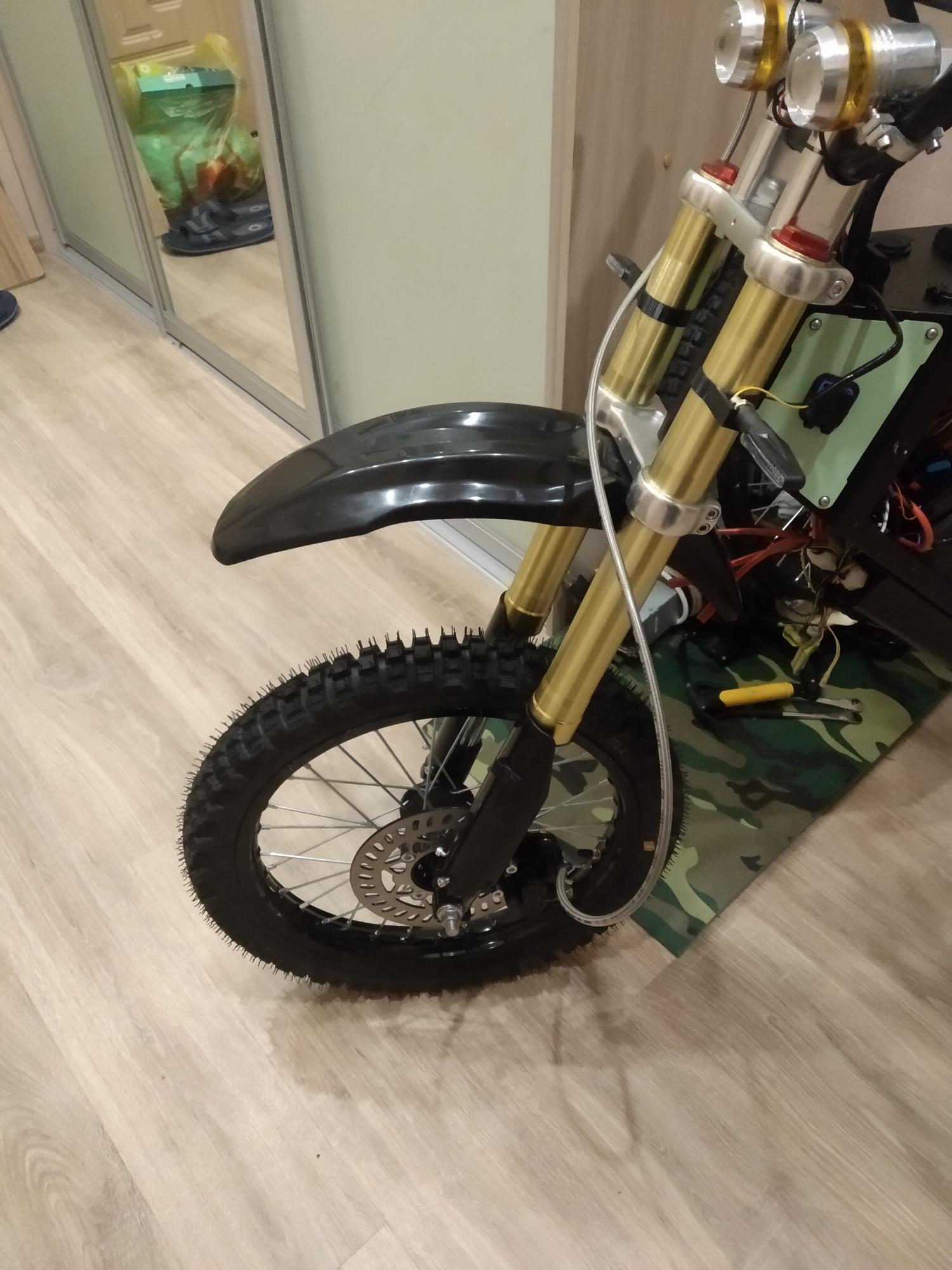

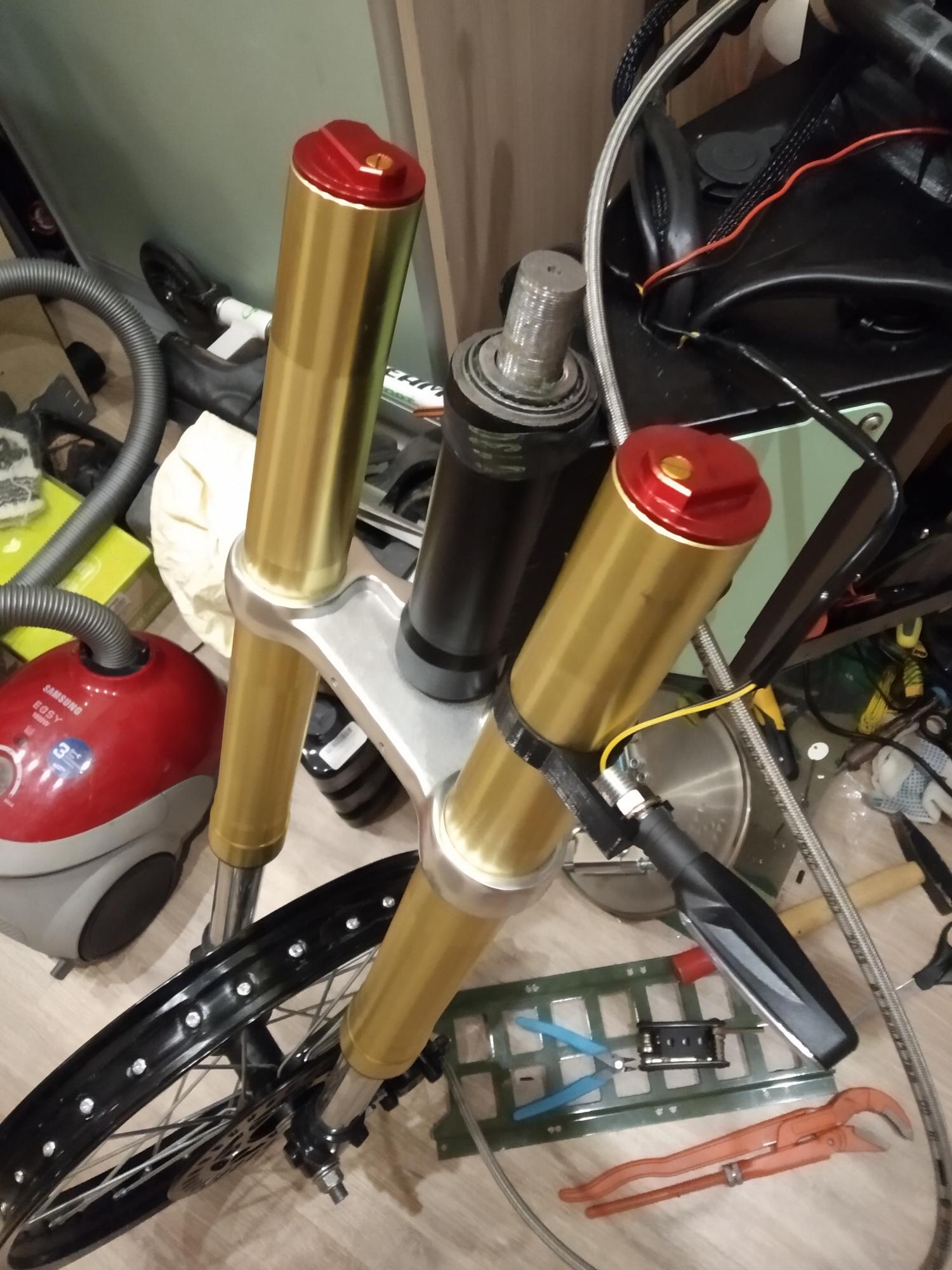

Пока жду крошку, вспомнил, что хотел перебрать рулевую - поставить пыльники на подшипники да и смазать их хорошенько ещё раз. Пыльники сделал из старой велокамеры и напечатанного на принтере кольца. Кольцо обтянул камерой - закрывают отлично. Говна конечно все равно будут попадать, но уже не так сильно, как при почти открытых всем ветрам и дождям подшипникам.
Ещё китайские друзья прислали наконец-то 12В разъем (автомобильный) - поставил гнездо рядом с 5В.
Пока ставил рулевую обратно чуть не родил - не стал вынимать аккумулятор и прочее барахло. Вес солидный...
Фото "в процессе":
Так же прицепил штатное переднее крыло - посмотрим как себя поведет. В любом случае это лучше чем ничего  :-)

Забронировал покрыху на переднее колесо. Борт ровать мото после вело - это конечно ад. Благо были предварительно заказанные пару монтажек - без них точно ничего бы не вышло.
Покрыха - петрошина эндуро, бралась для зимы под шиповку, но пока суть да дело внезапно наступило подобие весны и решил не шиповать, но пока снег не сошел буду на них ездить.
Первые две попытки забортировать закончились пробитыми камерами  >:D Поматерился, сходил за велоаптечной, заклеил и пошел на ютубчик смотреть умных людей. Вообщем, в третьего раза смог одеть без кончины камеры  :dance:
P.S. Вес морды - :facepalm: Конфиг реально тяжёлый. Один плюс - надёжность, ну и устойчивость на скорости. Педали тут конечно уже смешно...

VitaliyS
... как будет закреплена гидролиния? сам скоро этим вопросом займусь..
Neuronix
Там на щитке паз есть под нее, пока просто ещё не зацепил
