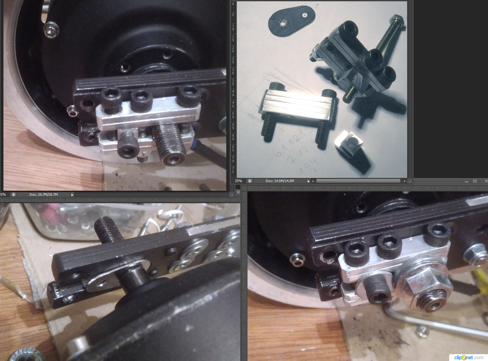

Доделал зажим на ось мотора. Теперь по идее не должно провернуть.
Ось мотора зажимается винтами. Через зажим проходит винт который прижимает зажим через двойную шайбу с внутренней стороны. (абракадабру написал))). Ну тут видно.

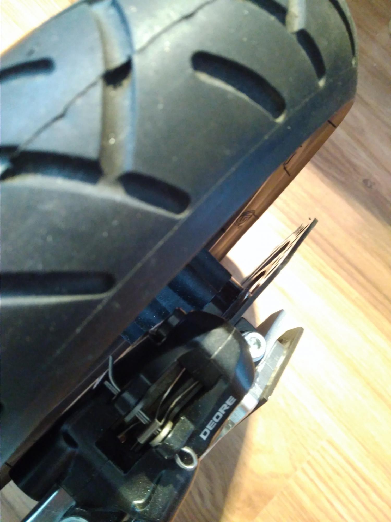

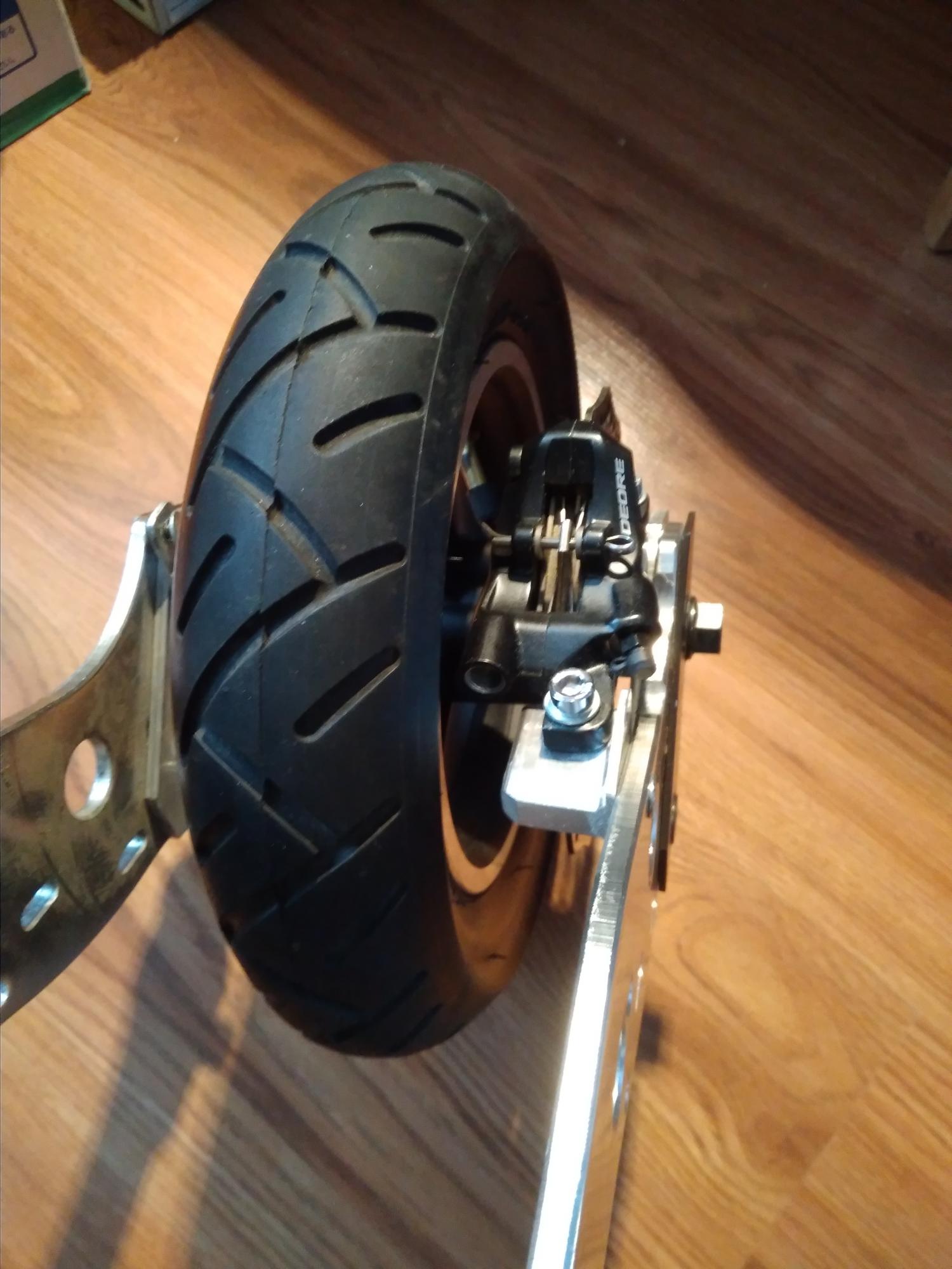

Пришел переходник на тормозной диск с резьбы на 6 винтов. Поставил его в качестве проставки. Закрепил тормозную машинку. Как поставлю руль буду крепить шланг и прокачивать

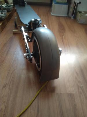

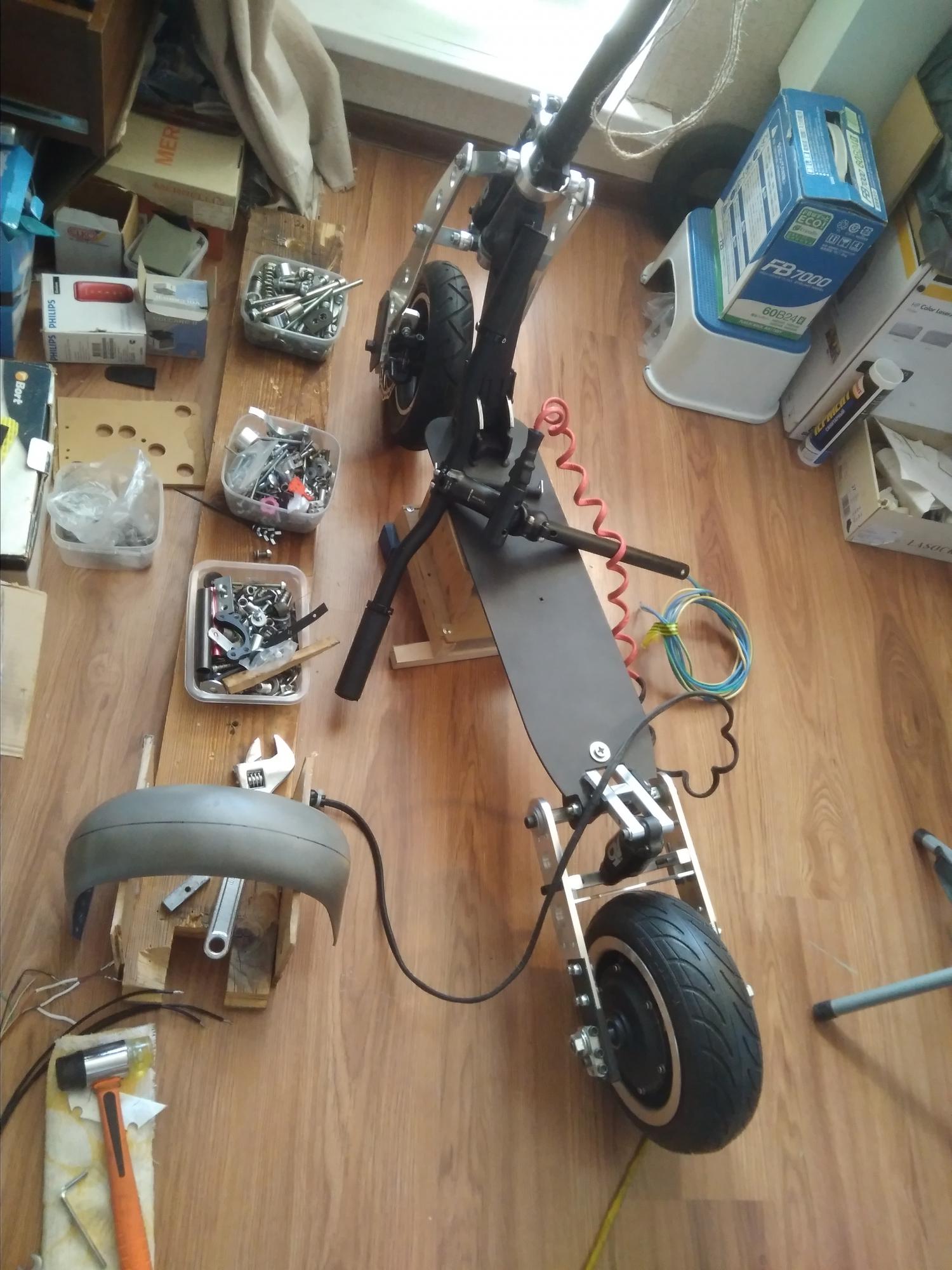

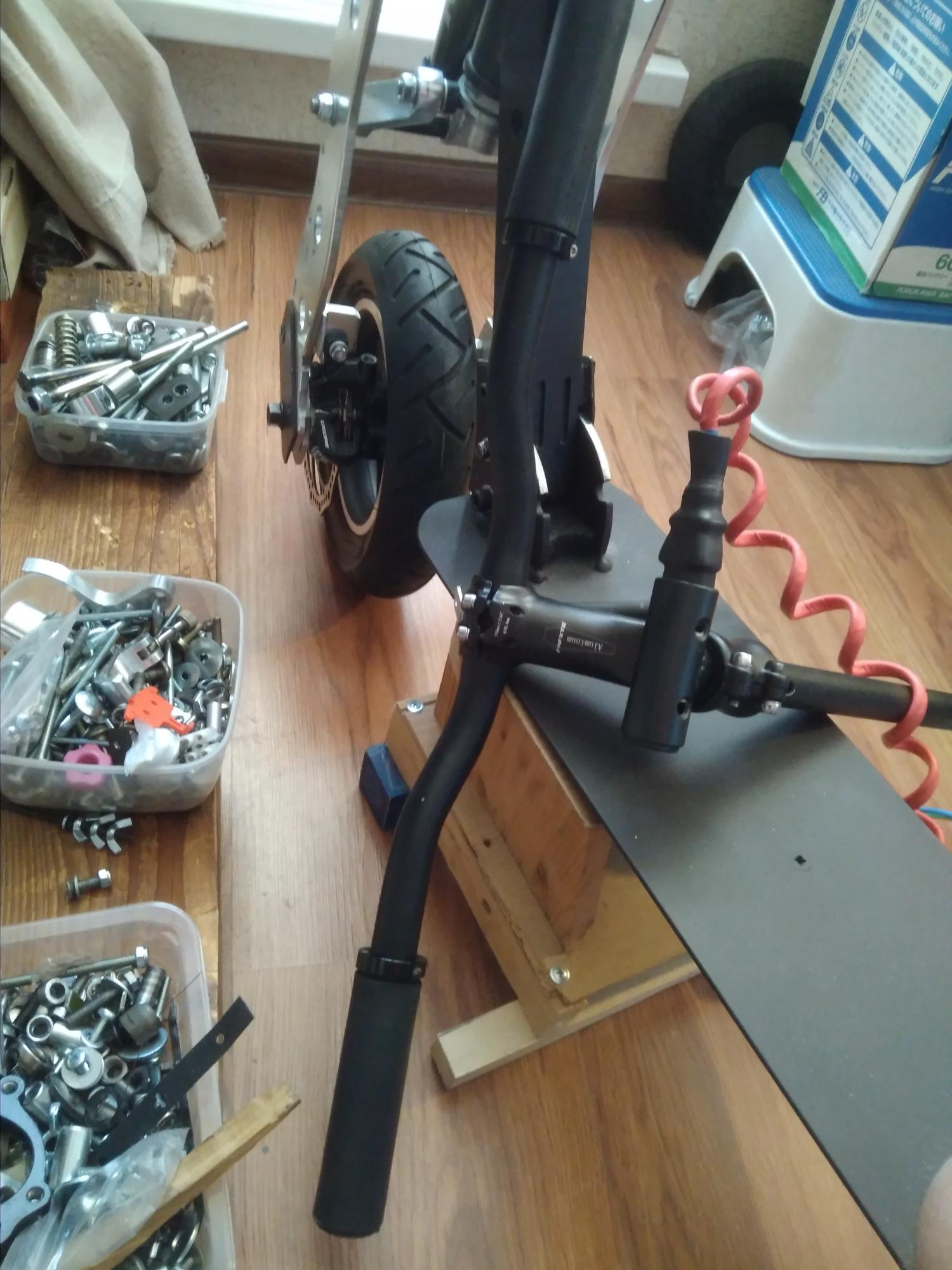

Закрепил руль от подросткового велика через регулируемый вынос. В Т-образной части трубы самоката разместил разъем, чтоб снизить колхозность конструкции. Пришла покрышка. Пока взял самую лёгкую и низкопрофильную. Посмотрю на сколько ее хватит.
поскольку мне нравятся крылья с минимальным зазором от колеса, то под каждое колесо и иногда даже резину приходится делать новое крыло  %-)

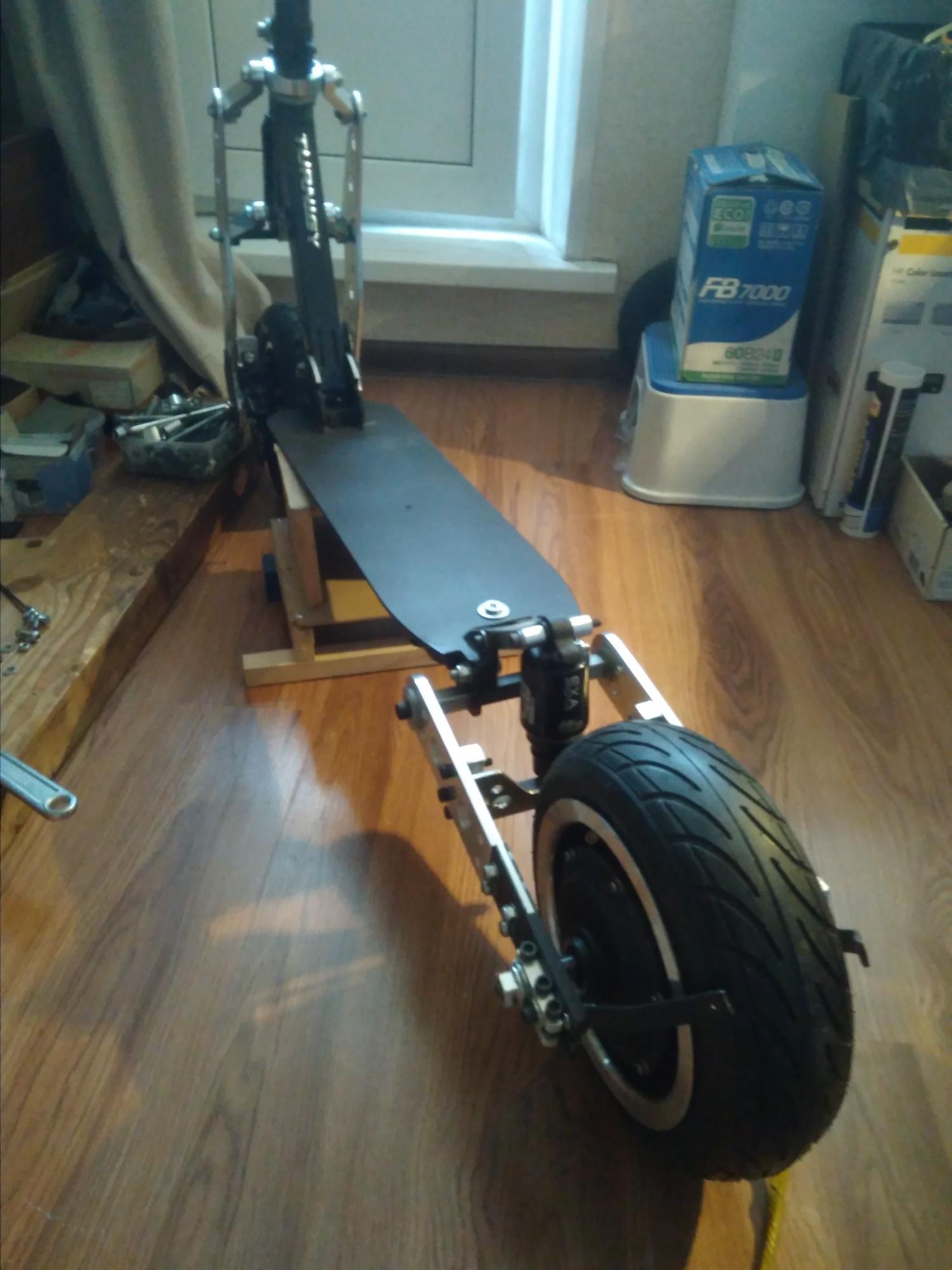

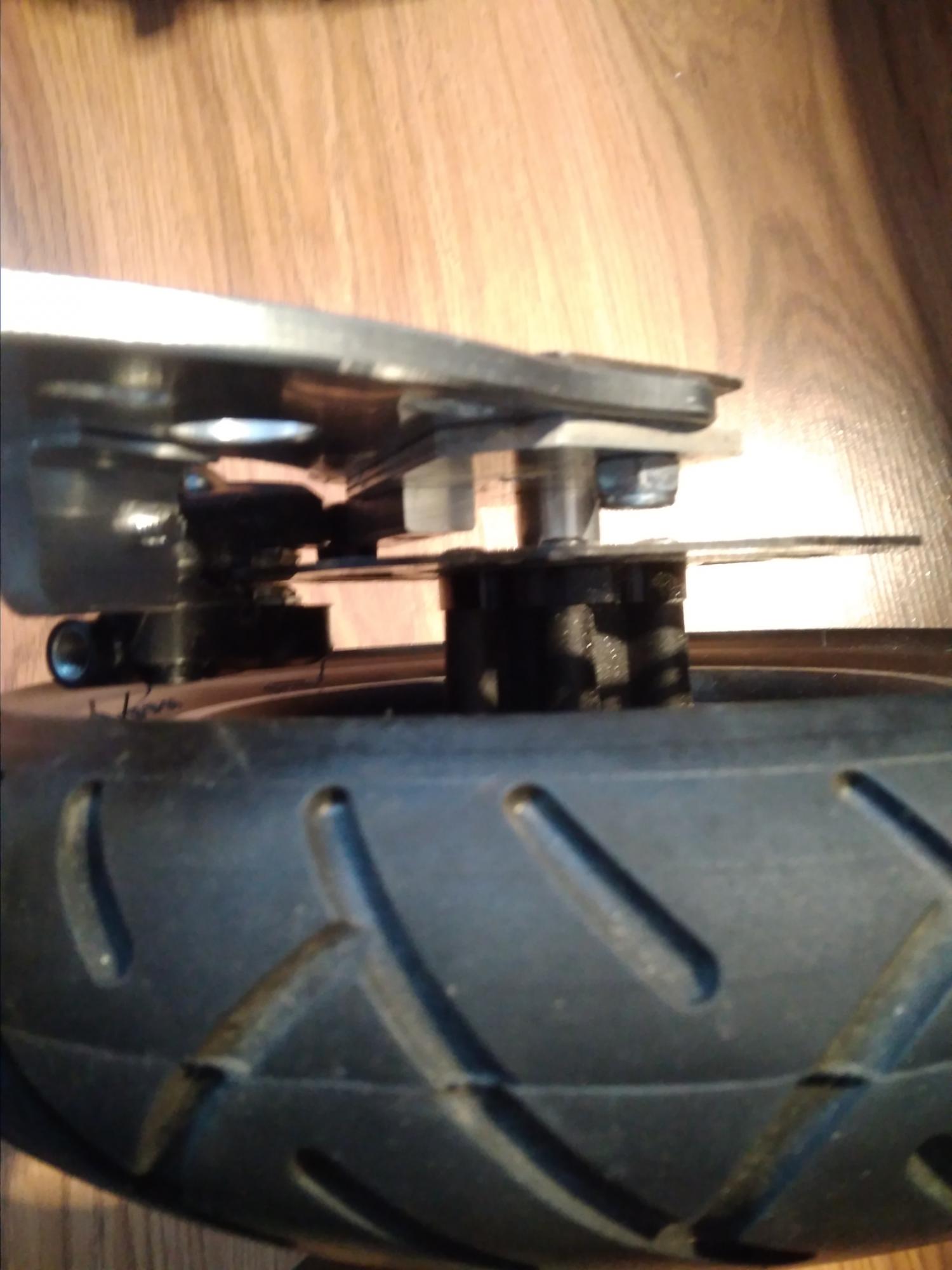

В маятник воткнул еще по 2 упорных подшипника на каждую сторону в добавок к радиальным. Посмотрю как это будет работать.

Цитата: _Os от 25 Фев. 2020 в 17:38Посмотрю на сколько ее хватит.
Если резина CST, то на сезон точно хватит. Вообще, как ездить, если шлифовать на каждом старте, то и за неделю можно сточить...)
Цитата: _Os от 25 Фев. 2020 в 17:38новое крыло
Как/чем/из чего гнули? Я вот заморочился композитными, но пока получается не очень. У Вас даже на уровне заготовки - шедевр...)

Цитата: ssilk от 25 Фев. 2020 в 19:59Как/чем/из чего гнули?
Вот темка, я там подробно с картинками расписал (да и не только я)
https://electrotransport.ru/index.php?msg=1319983
Единственно, у меня ПВХ труба с избыточно толстой стенкой - 3мм. Думаю 2 мм самый раз.

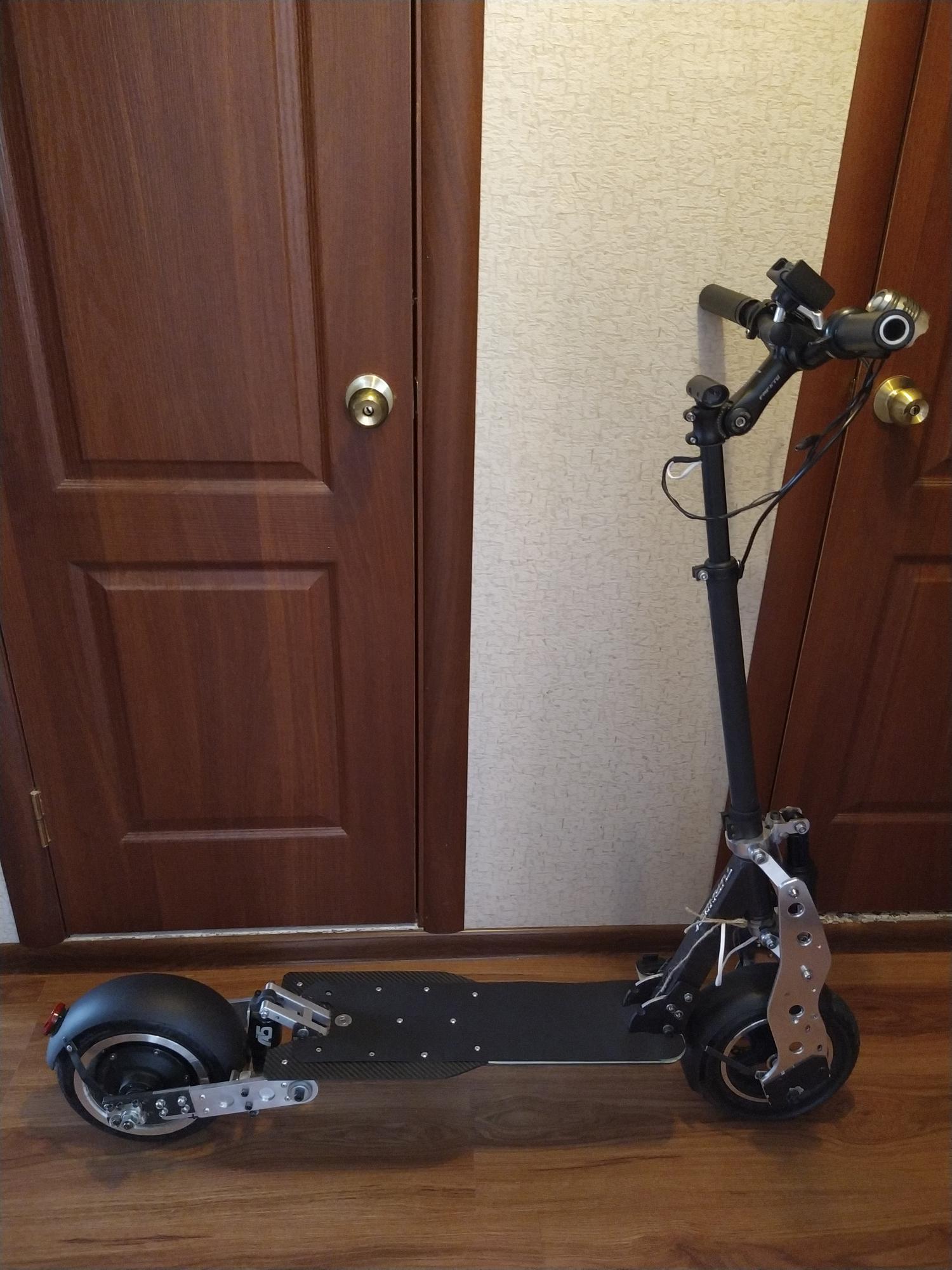

Подсобрал самокат и даж успел до запрета пару раз опробовать
Шкурку пока не стал клеить, мож чо нарисую на ней.
Скорость самоката не изменилась. Нужен нормальный контроллер. Буду ждать микроядрёного и катать пока как есть.

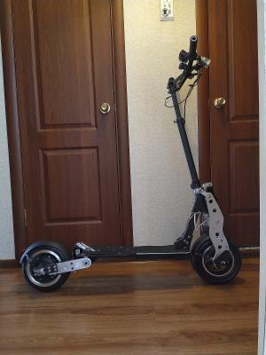

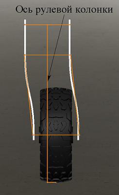

Самокат начал ловить воблинг (((. Что было совсем неожиданно. Я подумал что подняв заднюю часть деки я опрокинул самокат вперед и попробовал наклонить руль, увеличив рейк. Наклонил как на первой картинке, но лучше не стало (((. Самокат пытается при наклоне деки повернуть в сторону наклона, но делает это он резко, что приводит к раскачке. Поскольку я реагирую с запозданием похоже образуется положительная обратная связь и резонанс (((. Лёгкое переднее колесо не стабилизируется как гироскоп. Видимо придётся вешать на руль мото демпфер. Похоже высокая дека это зло... Жесткость на кручение особо не изменилась, самокат стал длиннее на 5 см.
ЗЫ. Воткнул первой картинкой прошлый вариант с сильно наклоненной рулевой. Потом отказался от сильного наклона и ездил  с тем, что щас. Воблинга не было.
ЗЗЫ. Щас обратил внимание, что старый задний маятник крепился см на 5 выше нового.. Имеет ли это значение....
Борян
имеет значение высоченная дека. это точно. у меня тоже сильно задран но у меня он не едет быстрее 35 где то ему напряжения не хватает, так и задумано. у вас же самокат для больших скоростей ИМХО деку надо было на земле стелить. Еще подвеска вот эта передняя такого типа может иметь микролюфты, которые дают воблинг на скорости... Где то читал об этом тоже. И еще на мой взгляд сама дека подозрительно тонкая, не сломает ее динамическими нагрузками при попадании в ямку например на 80км/ч?

Цитата: _Os от 07 Апр. 2020 в 03:23Я подумал что подняв заднюю часть деки я опрокинул самокат вперед и попробовал наклонить руль, увеличив рейк. Наклонил как на первой картинке, но лучше не стало (((.
Какой смысл поднимать зад, ради того, чтобы наклонить руль и увеличить рейк, если трейл останется прежним? Трейл - производная от рейка, но не он стабилизирует колесо, а трейл.
Зад есть смысл поднимать, но только ради более удобного залезания на бордюры - чтобы, когда заднее колесо приблизится к бордюру, дном самоката не шкрябнуть об него или не воткнуться в него шарнирами маятника, если они торчат ниже дна.

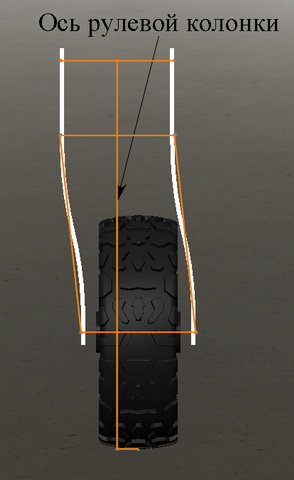

ЦитироватьСамокат пытается при наклоне деки повернуть в сторону наклона, но делает это он резко
Скорее всего, эта резкость из-за Рино-образных (впервые увидел такие перья на Rhino, когда выбирал себе самокат) плоских листовых перьев. Кроме того, что плоские пластины никакие на кручение, они ещё никакие на изгиб.
Когда происходит манёвр - наклоном или поворотом руля, возникают центробежные силы, при том что исходная точка вектора силы трения колеса остаётся на месте. Точки крепления перьев на осях вблизи рулевой колонки тоже остаются на месте относительно рамы, а центр тяжести тянет в сторону.
Поскольку пластины слабы на изгиб, перья изгибаются (прямоугольник перьев превращается в параллелограмм) и точка входа оси рулевой колонки в землю смещается от точки контакта колеса с асфальтом в сторону центробежной силы. К изгибу могут добавляться и кручение перьев.
Вектор силы трения колеса поворачивается в сторону, противоположную центробежной силе, но тут упругие силы металла перьев пытаются вернуть форму прямоугольника. Происходит рывок, который с опозданием отрабатывается мышечной реакцией. Может поэтому кажется, что самокат реагирует резко. А раскачка, наверно, происходит от того, что перья не сразу занимают исходное положение, колеблясь около него некоторое время. Ну и рама, которая не имеет антикрутильного элемента реагирует на эти колебания, удлинняя период колебаний и уменьшая коэффициентт затухания :bw:
Именно по конструкции перьев сразу отмёл Рино для покупки.

_Os
Наверное я не оч внятно выразился.. Задняя часть самоката поднялась в следствии переделки (полной) задней подвески. Поднялась немного, но поворот вокруг переднего колеса уменьшил рейк и трэйл (ну в прочем тож немного). Я попробовал изменив проставку между рулевой и декой увеличить рейк и трэйл. Ну и собственно увеличил. Но это не привело ни к чему толковому, воблинг не уменьшился и я откатился назад. Что касается передних перьев, и вообще передней подвески, то я там почти ничего не менял. Единственно переднее колесо у меня стоит теперь точно по центру, в прошлой версии оно было смещено от оси самоката на 7-10 мм.
А вот удлиннение деки и возможное доп уменьшение жесткости на кручение возможно и играют роль. Хотя дека усилена карбоновым листом, достаточно жестким, а задние перья 8х50 Д16 Т
И да вобблинг начинается на скорости около 50. Что добавляет свежих ощущений ((
