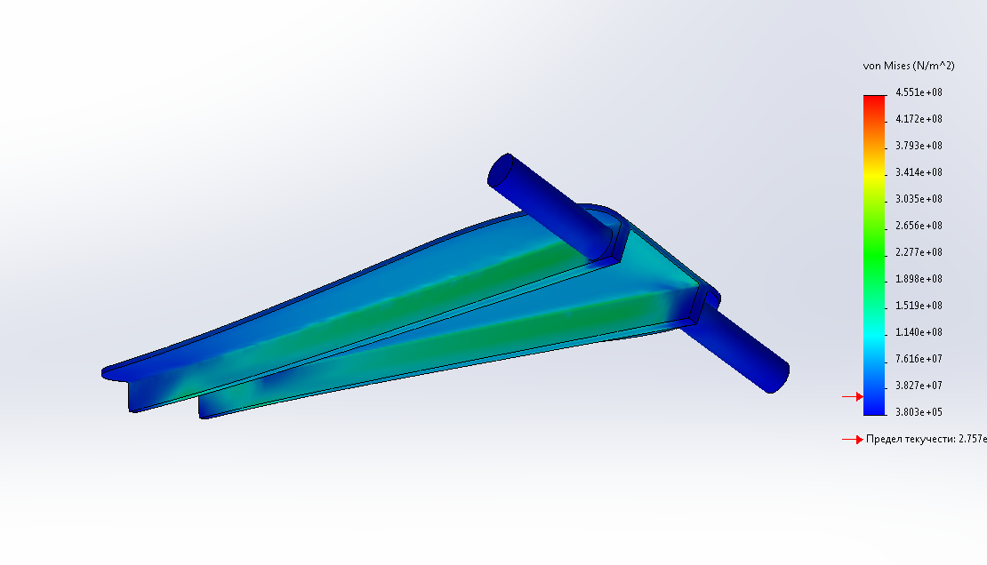

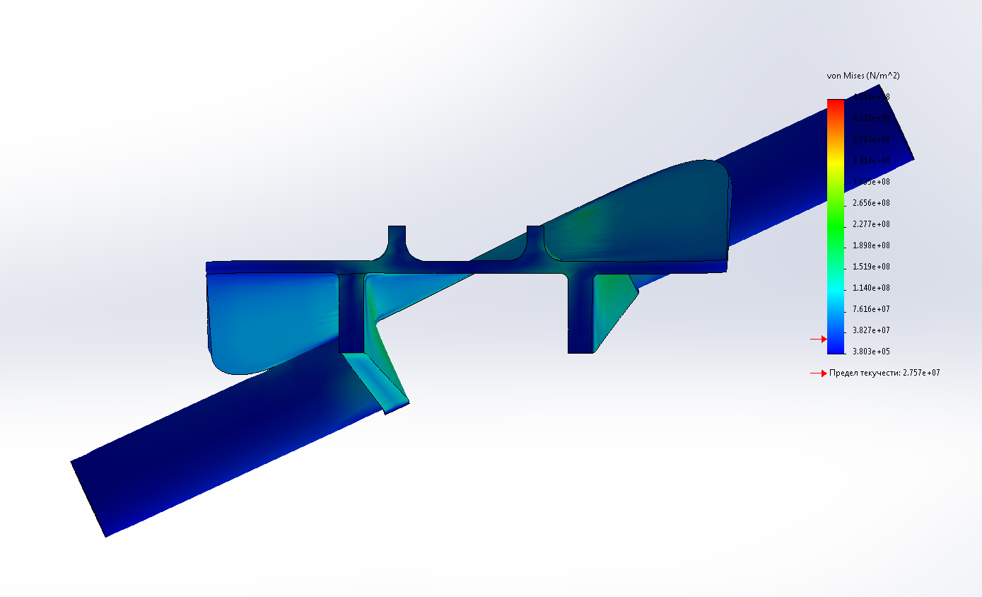

Надо таки искать Солид и моделировать нагрузку. Но.
Корабли и самолёты собирали (до последнего) на клёпки (да, на нормальные, не вытяжные) потому как они лучше держали динамические нагрузки. К сожалению я не могу посчитать точно и решить как лучше в действительности. Но почему-то мне кажется, что эпоксидка при нагрузке на скручивание и вибрации отклеится оч быстро, нужен вязкий клей, а сварка в местах прогрева изменит характеристики металла, да и потребует полной разборки и покраски самоката.
кот ленивый
[user]_Os[/user], вот вам в помощь http://graphite-pro.ru/materials/epoxy-resins/epoksidnye-klei/%d0%ba%d0%bb%d0%b5%d0%b9-%d1%8d%d0%bf%d0%be%d0%ba%d1%81%d0%b8%d0%b4%d0%bd%d1%8b%d0%b9-%d0%b5-%d0%b4%d0%bb%d1%8f-%d0%b0%d0%bb%d1%8e%d0%bc%d0%b8%d0%bd%d0%b8%d1%8f-%d0%b4%d0%b2%d1%83%d1%85%d0%ba%d0%be. И не заморачивайтесь с расчетами в солиде. Без характеристик материала, задания связей и т.д. вы получите только качественную картину. Точность будет никакая.
ПыСы Металлические фюзеляжи самолетов до сих пор только клепают.

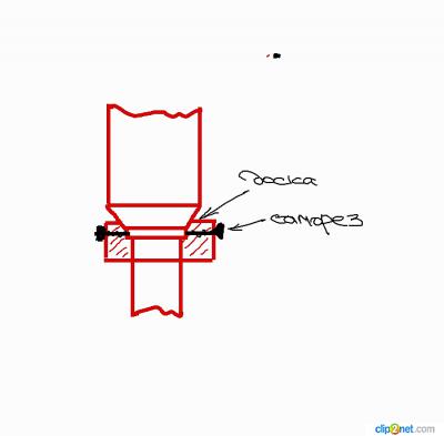

А можно более подробно, как это получилось? Распечатал себе ключ на 3д-принтере, но он слетает, т.к. почти не за что зацепиться. Пробовал зажимать в тиски - чуть не сорвал грани. Правда, правая рука у меня пока не особо рабочая, но всё равно не особо понятно, почему у меня ничего не получается. Хочу разобрать его чтобы смазать, т.к. сейчас он практически не двигается, даже если сбросить давление до нуля.
_Os
#81
Цитата: ArtDen от 18 Авг. 2019 в 22:48А можно более подробно, как это получилось?

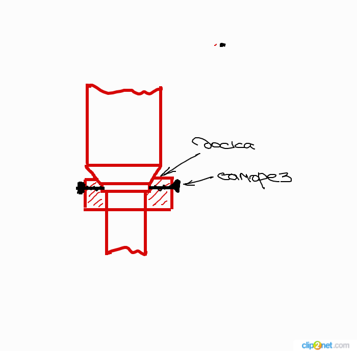

Распечатал на принтере трафарет 8-ми гранника со стороной  45.5mm. Приклеил на кусок жестянки. Дремелем вырезал. Надфилем подправил, чтоб село оч точно. Грани оставил острыми, не убирал заусенцы. Сильно давил и осторожно крутил предварительно залив насколько можно в щель резьбы силиконовую смазку. Где-то в хламе моём теперь валяется, не попадалось давно на глаза.
Как вариант можно просто залить внутрь, вывинтив ниппель, не разбирая. Как крайний вариант можно сделать в 2см (примерно) доске отверстие, размером с нижнюю юбку гайки. В торцы с 2-х или даж 4-х сторон ввинтить саморезы, чтоб они вышли из отверстия на 0.5-1mm и впились в юбку гайки.
_Os
Кстати в этом https://electrotransport.ru/index.php?msg=1688971 положении (штоком вверх) амморт у меня лучше смазывается.
Залил под гайку силиконовой смазки и даж с моей конструкцией без рычага закусывать перестало.
