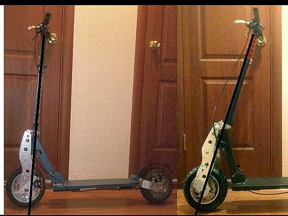

"Меняю тормоз". С диском всё нормально?
_Os
Цитата: 1967ivan45 от 07 Апр. 2020 в 22:39"Меняю тормоз". С диском всё нормально?
Да, биения нет. Счас попробовал настроить так рулевой вынос, чтоб он был минимален. Но проверить пока не смогу  :-(
И наверное таки закажу у китайцев рулевой демпфер... Не зря всёж его ставят на моты.
Думал купить в Леруа мебельную пневмопружину рублей за 100-200 (а не 2-3 тыщи как мотодемпфер)
и посмотреть что можно сделать из него, но Леруа закрыт у нас  :-(

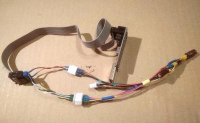

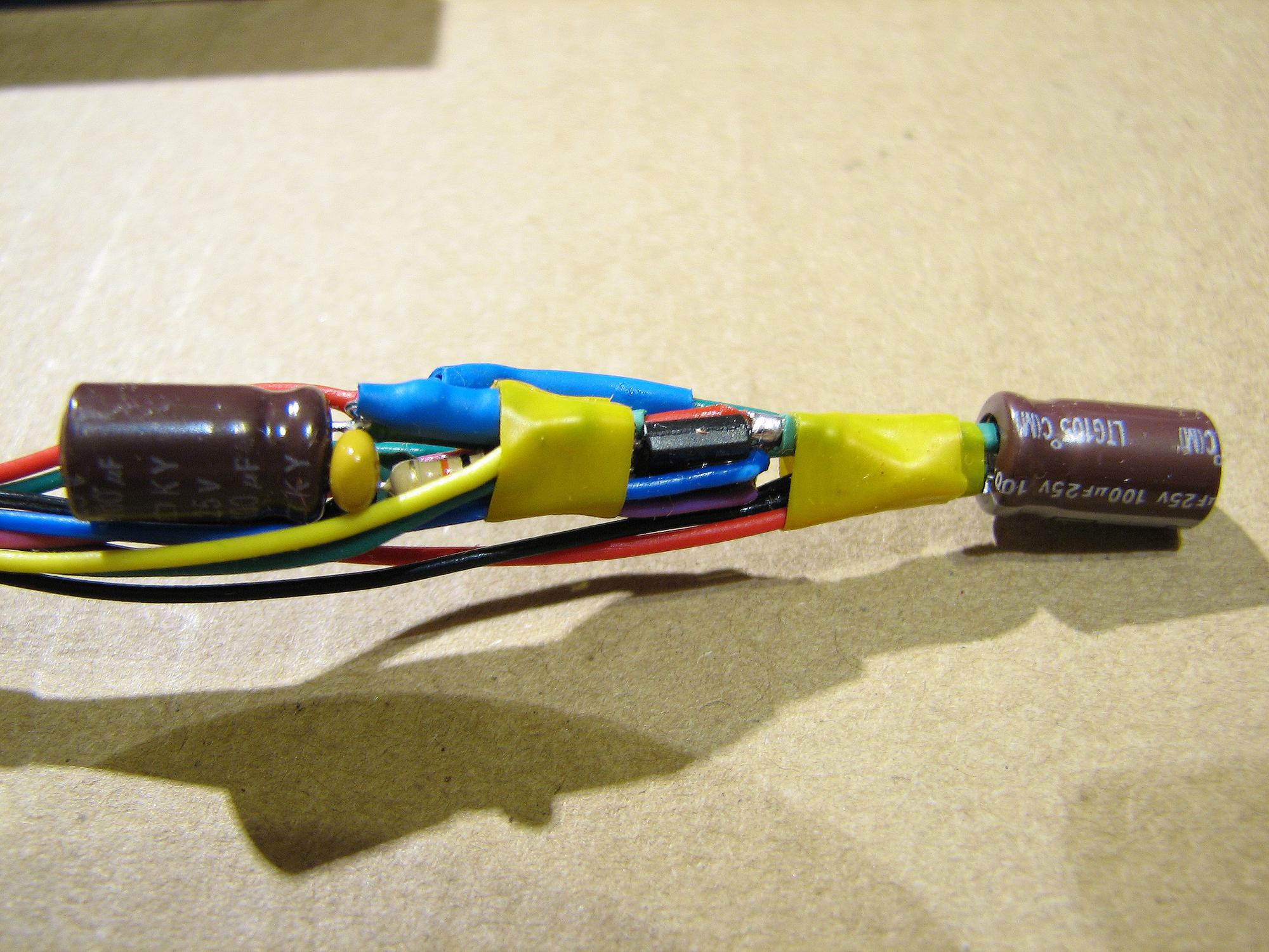

Сплёл косичку по технологии уважаемого [user]ArtDen[/user]
Надеюсь заработает ))). Осталось подключить к компу и закинуть прошивку. Потихоньку разбираюсь с работой Тинки.

Цитата: _Os от 08 Апр. 2020 в 23:45Думал купить в Леруа мебельную пневмопружину рублей за 100-200 (а не 2-3 тыщи как мотодемпфер)
с пружины насерно наврядли получится... ну если только совсем подобие которое будет затруднять поворот руля и вертать его в середину. Демпфер несколько иначе работает... типа как амортизатор газомасляный... можно попробовать какой-нить аморт приспособить от жигулев например если размер самоката позволит от оки например вроде не сильно огромные и дешевые.... или во. убитый газлифт от крышки багажника иномарки. у которого упор сдох но функция демпфирования еще осталась. На авторазборках можно будмаю взять бесплатно ну или очень дешево... запишу себе в копилку эту мысль....

да, была мысль поставить 2 газлифта в противофазе, но это усложнит всё, утяжелит. И еще нужно чтоб газлифты были одинаковые, чтоб ничего не перекашивало. Пока свёл рулевой вынос к мининуму и жду когда можно будет опробовать

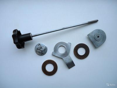

Самый простой демпфер - фрикционный. Например, как у мотоцикла ИЖ.
Диск с фрикционными наклейками надевается снизу колонки на шпильку проходящую насквозь дырки рулевой оси вверх. Хвостик диска цепляется на раму.
Два других диска между которых находится фрикцион связаны с нижней траверсой. Нижний с резьбой для шпильки.
Барашек на шпильке, над верхней траверсе стягивает диски, которые на траверсе. От силы затяжки зависит сопротивление вращению рулевой системы.
Устаревший демпфер, но самый простой и я с ним много лет откатал.
Можно для самоката придумать что-то, чтобы шпильку через дырку рулевой трубы не тащить   :bw:
