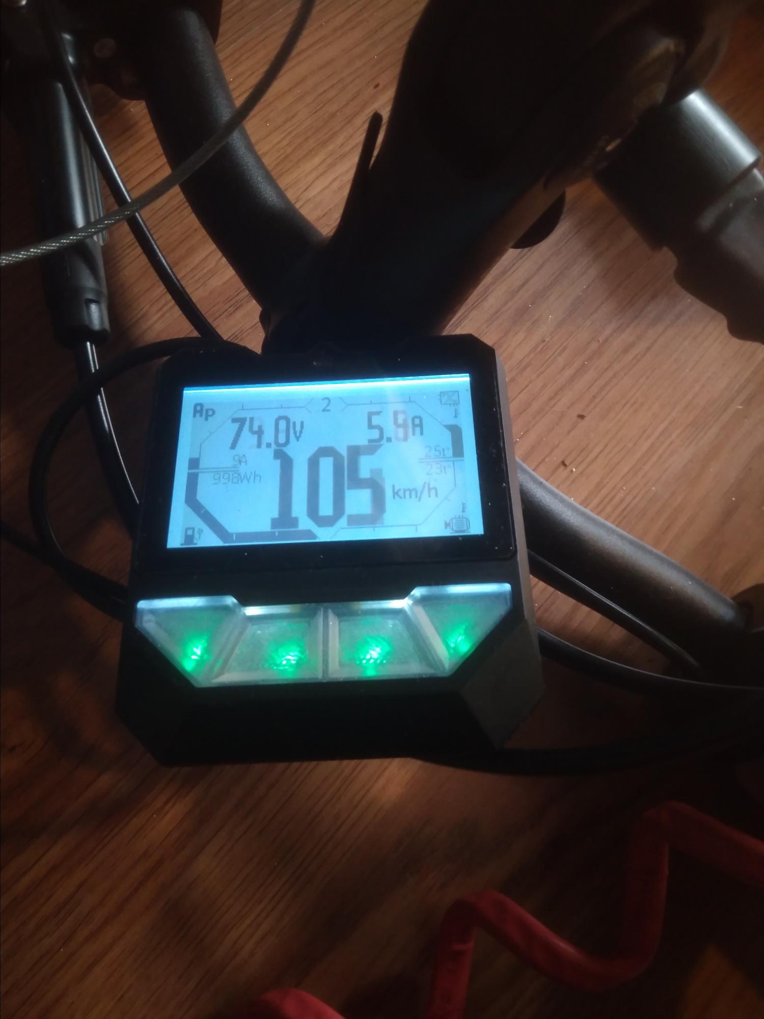

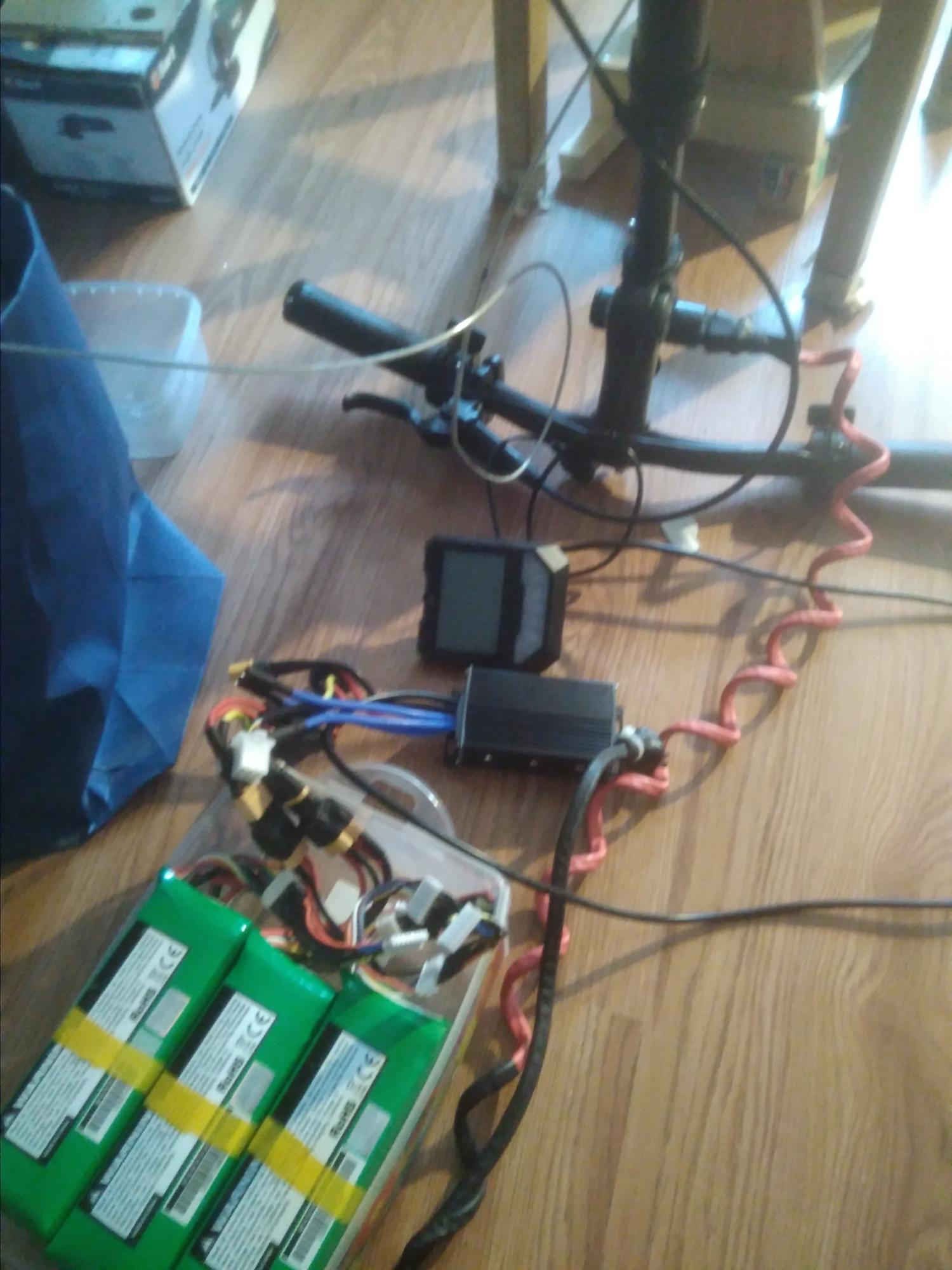

Микроядреный начал глючить - отрубается после нескольких секунд  :facepalm: .... Мдя... Написал в поддержку.
Блин микроядрёный - жесткий контроллер. Дуракам здесь не место называется ))). Случайно поставил галку на автоотключение дисплея.. Ну я продполагал, что как в телефоне, дёрнул любую кнопку/ручку и он проснулся, но отрубается всё )))

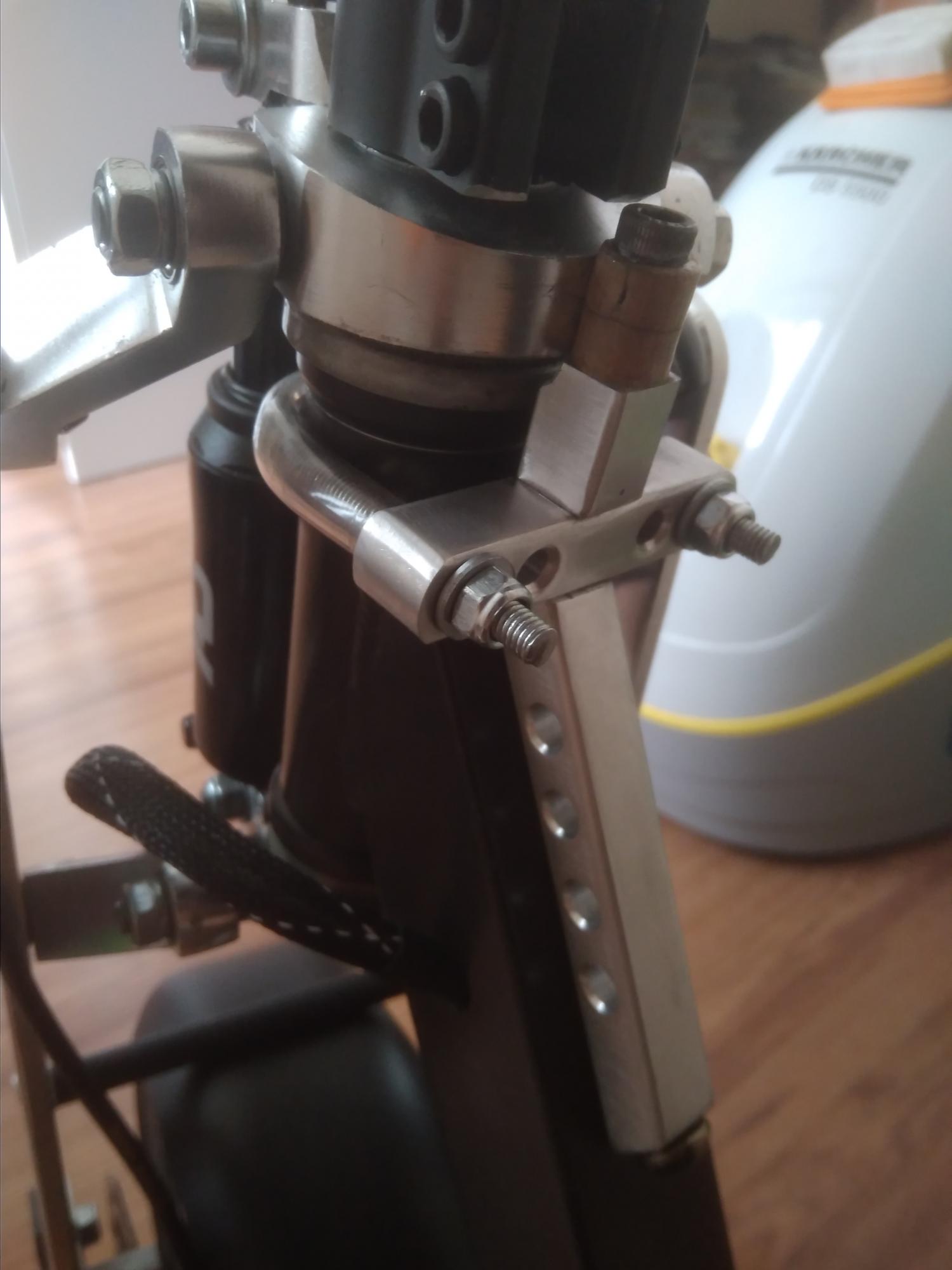

Диивянный демпфер )). Колхоз секонд эдишн ))). Шпильки пока не подрезал. Посмотрю барашки на м6 на Али по ним и отрежу. пока придётся возить с собой ключик на 10.
Пока не было демпфера, прокатился опробовать микроядрёный. Пока разогнался до 70+. Дальше было стрёмно.
Теперь надобно опробовать с демпфером.
Сам самокат стал весить чуть меньше 17кг. Пока еще поднимаю одной рукой, но уже не комфортно ((

Прокатился.. Ну я таки забыл ключ на 10 ((((. Демпфер я перетянул. Езда была прикольная - галсами. Пока демпферу незачет. Еще обнаружил что когда заднее колесо попадает на гребенку, типа пешеходного перехода или слишком много разметки на дороге - колесо без гидравлики бодро и часто прыгает и жопу самоката забрасывает так нехило. Нужно осторожней с этим.

Цитата: _Os от 26 Июль 2020 в 15:14Диивянный демпфер )). Колхоз секонд эдишн )))
Гы-гы-гы   :laugh:
Цитата: ssilk от 26 Июль 2020 в 19:53Езда была прикольная - галсами.
Ещё бы ...
Создать стабильную регулируемую силу трения двух выпуклых цилиндров твёрдых тел гораздо сложнее, чем двух торцевых поверхностей -  потому что трение происходит по линии контакта, если оси этих цилиндров параллельны. А если не параллельны - то в точке.
К тому же - надо, чтобы ось подвижного цилиндра была абсолютна соосна оси рулевой колонки. Вы надеетесь, что китайцы шлифовали эту поверхность в центрах шлифовального станка?
У Вас получилась модель эксцентрика с неизвестной ориентировкой оси эксцентрика, а недостаток площади трения приходится компенсировать увеличенным давлением.

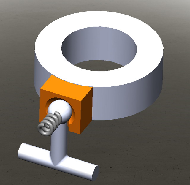

Если уж делать трение двух цилиндров, то один из них должен быть [b-b]впуклым[/b-b] и равным диаметру второго. А это можно добиться только притиркой (хотя бы тонкой шкуркой вставленной в прижимательную щель). И давление должно быть с постоянной силой, что невозможно, если есть эксцентрик, а давление обеспечивается гайками или барашками ... только подпружиненное давление, как в торцевом демпфере трения для мотоцикла. Примерно так ...
Прижим качается на своей оси с минимальными зазорами в шарнирах, чтобы избежать поперечного качания. Шар, давящий на конусную расточку, удерживает от вращательных перемещений фрикциона.
Очевидно, что радиальный демпфер сделать сложнее, чем торцевой  :bw:

А не проще тогда уж в самой рулевой колонке снизу шаровую примоделить, с прижимом шара как это делают на разборных шаровых для авто. Конструкция вилки позволяет.
Бабай
Цитата: Paxxa от 27 Июль 2020 в 07:02А не проще тогда уж в самой рулевой колонке снизу шаровую примоделить
Проще ... я уже приводил пример торцевого демпфера https://electrotransport.ru/index.php?topic=57265.msg1846021#msg1846021
Но бывает, что через дырку рулевой стойки протаскивают провода ...
Хотя и эту проблему можно решить, если убрать натяжной винт из рулевой стойки, сделать торцевой демпфер с центральной дыркой, а прижим обеспечить по-другому.

Цитата: Бабай от 27 Июль 2020 в 06:43то один из них должен быть впуклым и равным диаметру второго
У меня вот так. Демпфер это усеченный цилиндр. Мягкая трубке в которой закреплена шпилька дает махонький ход в продольной плоскости и "заменяет" пружину.
Что касается притирки, то вроде как деревяшка хоть и из твёрдой породы, но должна притереться. Другое дело что алюм на трение оч противный материал. Любит он залипать. Ну я пока ослабил посмотрю как будет дальше. Но похоже путь мне на Али за маслянным демпфером. Только вот не нравится мне цена их (мотопричиндалы дорогие) и торчащее коромысло-штырь.
Торцевой демпфер это хорошо, но кто сказал что китайцы сделают ровный торец?  :-D. А у меня токарного нет, да и провода там выходят.

Цитата: _Os от 27 Июль 2020 в 11:56Демпфер это усеченный цилиндр. Мягкая трубке в которой закреплена шпилька дает махонький ход в продольной плоскости и "заменяет" пружину.
Давление должно быть несколько грамм (может десятков грамм) иначе будут галсы.
Не понятно, как затянутая гайкой деревяшка может иметь подпружиненный ход с постоянной силой ...
Цитата: _Os от 26 Июль 2020 в 15:14пока придётся возить с собой ключик на 10.
Или имеется в виду какая-то упругая деформация чего-то? ... тогда можно забыть о тонкой регулировке силы давления.
