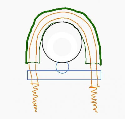

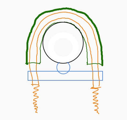

Ну да, упругая деформация силиконоподобной  трубки, на "схеме"  :facepalm: она зелёная. Кажется ничем не хуже чем "силиконовые" подвески у некоторых )))
Но о тонкой настройке да, забыл  :-\

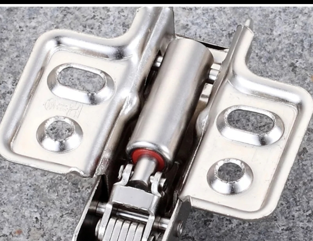

Цитата: _Os от 27 Июль 2020 в 11:56Демпфер это усеченный цилиндр
Я вот что не пойму, чем такой демпфер отличается от потуже затянуть гайку подшипников. Эффект по-моему тот же
_Os

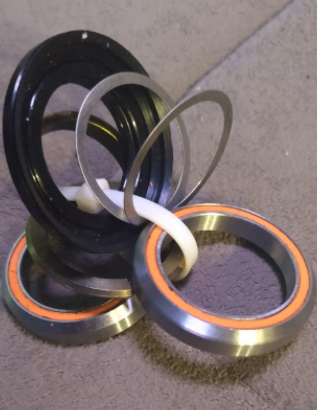

Цитата: Paxxa от 27 Июль 2020 в 15:11Я вот что не пойму, чем такой демпфер отличается от потуже затянуть гайку подшипников. Эффект по-моему тот же
Это если подшипники хреновые, у меня стоят такие
https://electrotransport.ru/index.php?msg=1578162
Их бесполезно затягивать. (О вреде нормальных подшипников  ;-D)

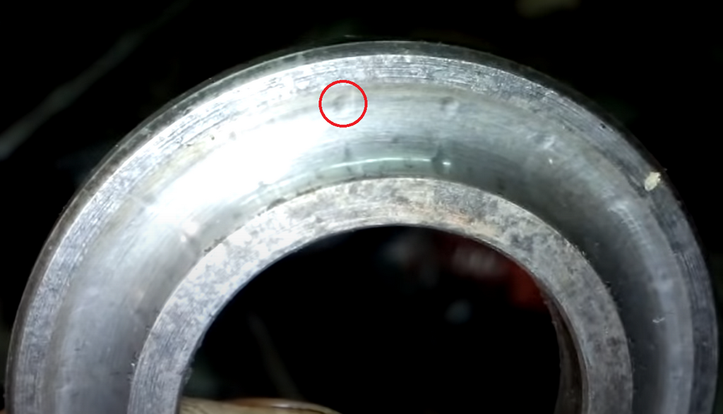

Бабай
Цитата: Paxxa от 27 Июль 2020 в 15:11Эффект по-моему тот же
Тот же, да не тот.
БОльшую часть времени езды руль стоит прямо и шарики стоят неподвижно.
От вибраций и ударов происходит эрозия поверхностей дорожек, от которых образуются ямки.
И это я заметил ещё на твёрдых - советских подшипниках. Чего же ждать от китайских?
Со временем, глубина ямок увеличивается и наблюдается затруднённый и ступенчатый поворот руля. Можно не вписаться в поворот.
Зачем же ускорять процесс эрозии?

Цитата: Бабай от 27 Июль 2020 в 15:58Тот же, да не тот.
Все верно я про это и хотел написать. Но подшипники иные поэтому ладно. Другое дело что эффект то тоже - механическое подклинивание руля в поворотах.
Да и демпфер нужен только когда руль стоит прямо+- какой то градус. При повороте он уже и не нужен, ну т.е. обратно крутить можно и без него.

Почему то в виде компактного и бюджетного решения вспоминаются такие нехитрые поршеньки из дверных петель.
Но как именно замоделить пока не решил ;-)
Добавлено 27 Июль 2020 в 19:27
Типа качельку и 2 поршня с дугами, что-то в таком духе

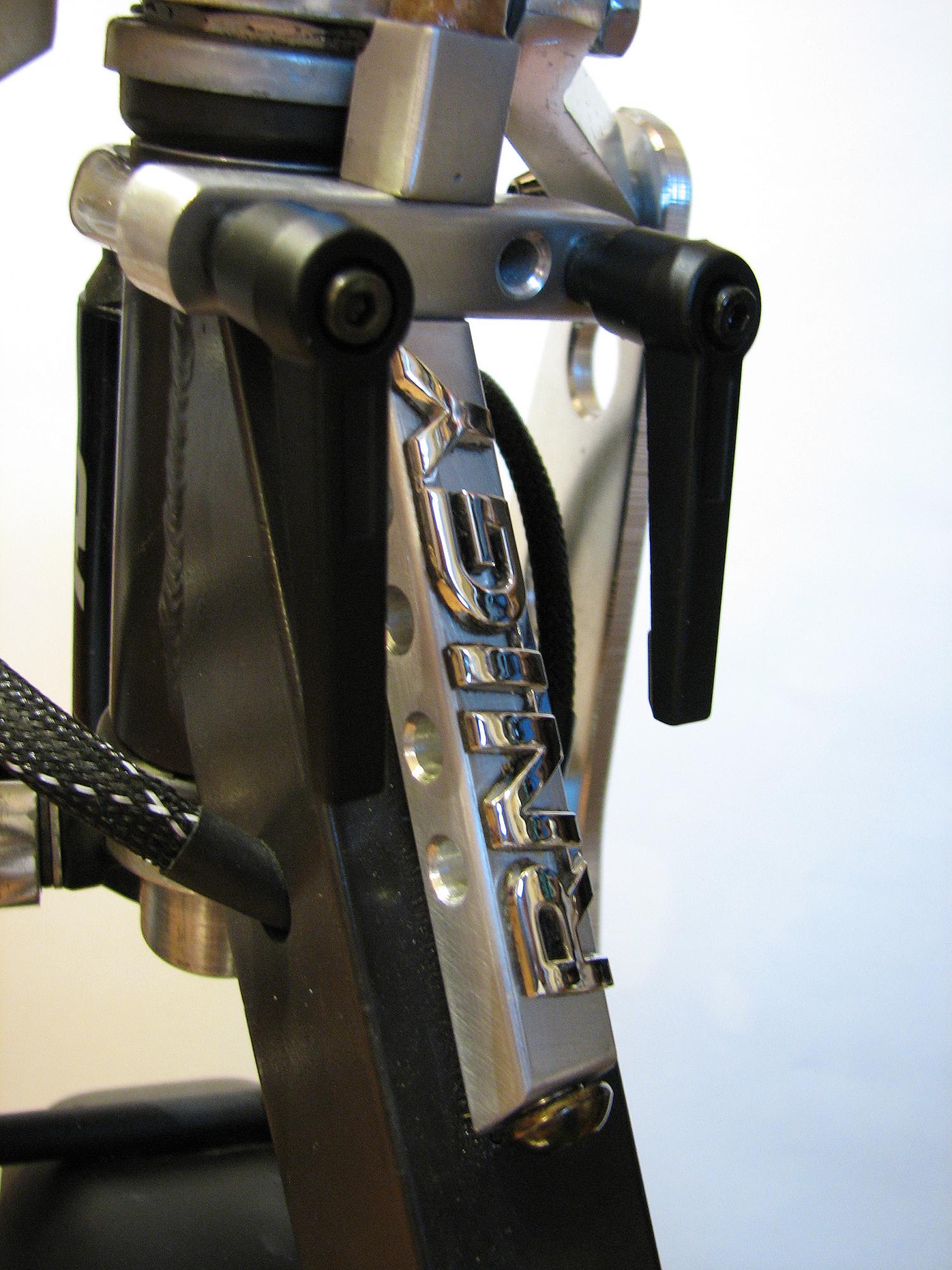

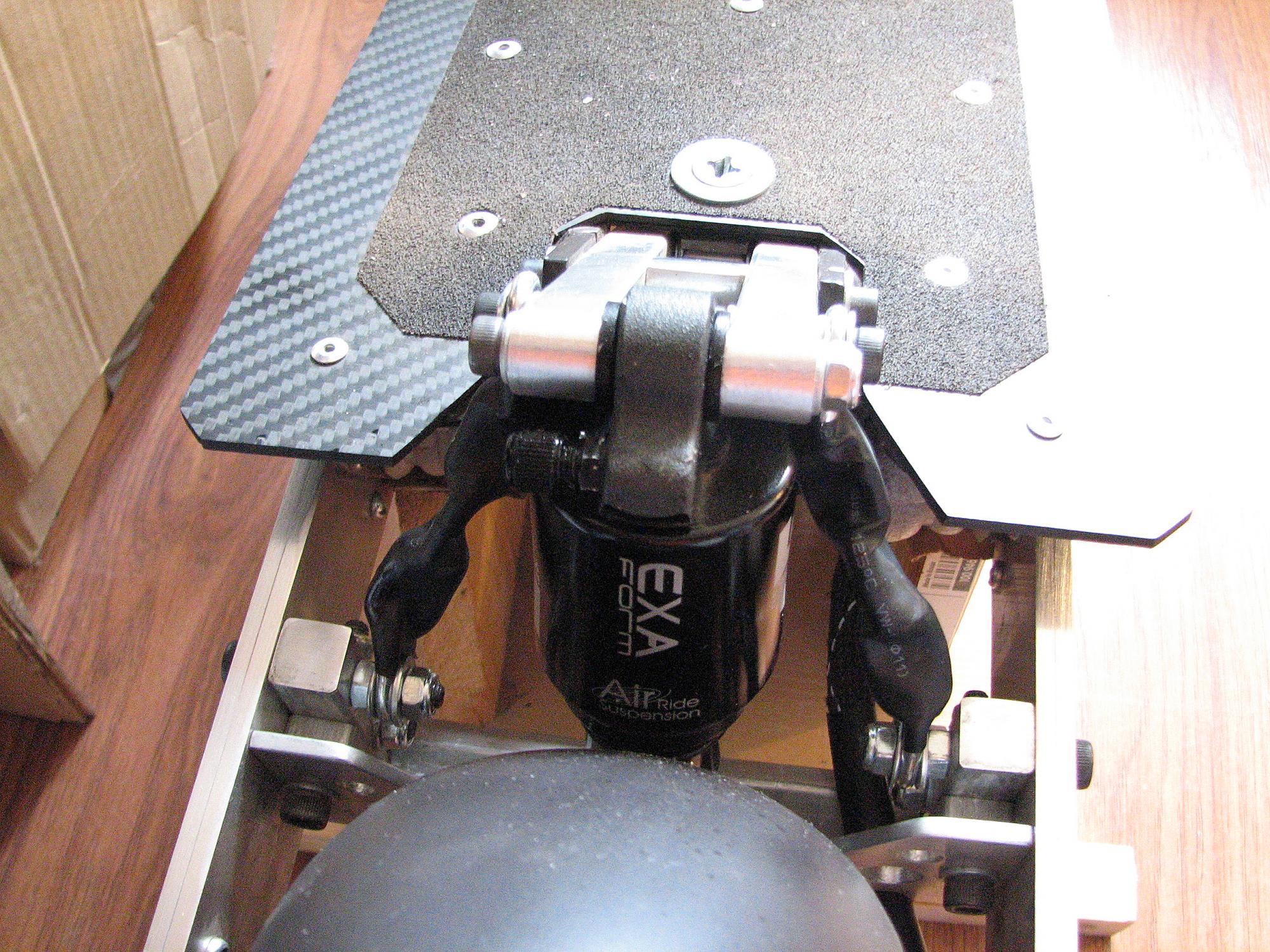

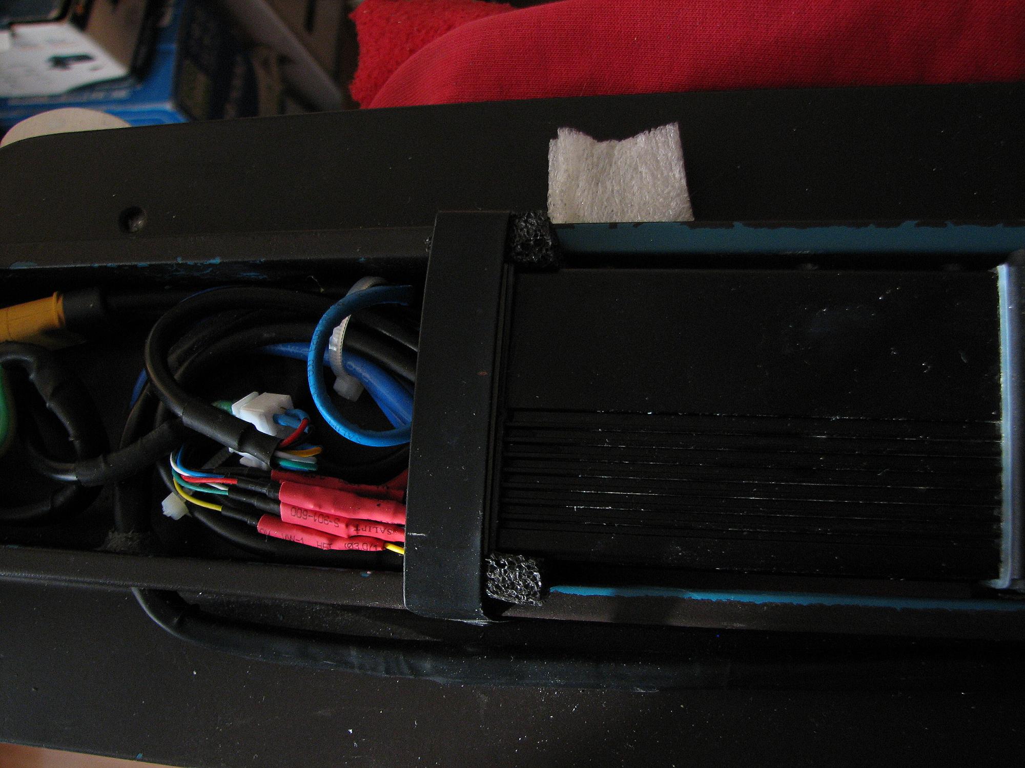

Немного фоток.
Пришли ништяки из Поднебесной. В связи с этим прикрепил контроллер на термопрокладку к раме (ее не видно, но она там есть :-D), гайки с рычагами (ну чтоб понтоваться) и цепь я поставил на заднюю вилку (в каждом колхозе должна быть цепь :-D)

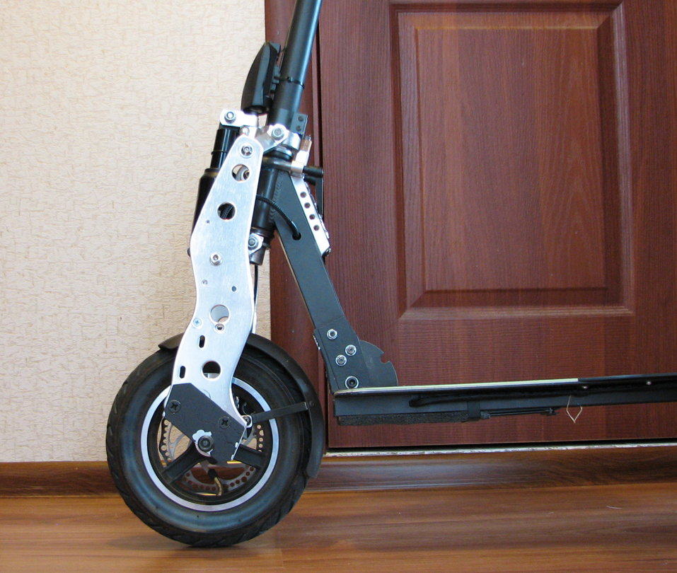

Я тут попрыгав немного разложил задний аморт с характерным таким смешным хлопком. Хорошо не улетел никуда. Но вообще еще удивлялся как это у народа в подвесках ограничение хода вилки выполняет аморт.. Ну и сам не стал заморачиваться...
А так самокат готов - катаю привыкаю к новым хар-кам. Демпфер вполне сносно справляется, буду постепенно поджимать пока останется комфортно.
_Os
Покатался. По демпферу - норм, менять наверное пока не буду. На полном ходу не воблит (надо как-нибудь заснять поездку, сёдня было уже темно). Самокат пока полностью устраивает, вот только на большой скорости мелкие волны асфальта... заднее колесо прыгает и самокат забрасывает довольно опасно. Однако к пневнопружине хорошо бы маслянного аморта..
CReDo
А5 крайне вяло работают на мелких неровностях. Попробуйте открутить сосок основной камеры и залить чутка масла (какое заливают в амортизаторы но совсем немного думаю не больше кубика) все же с маслом это не на сухую(другу советовал так сделать и вроде аморты у него после такой манипуляции работают на порядок лучше).

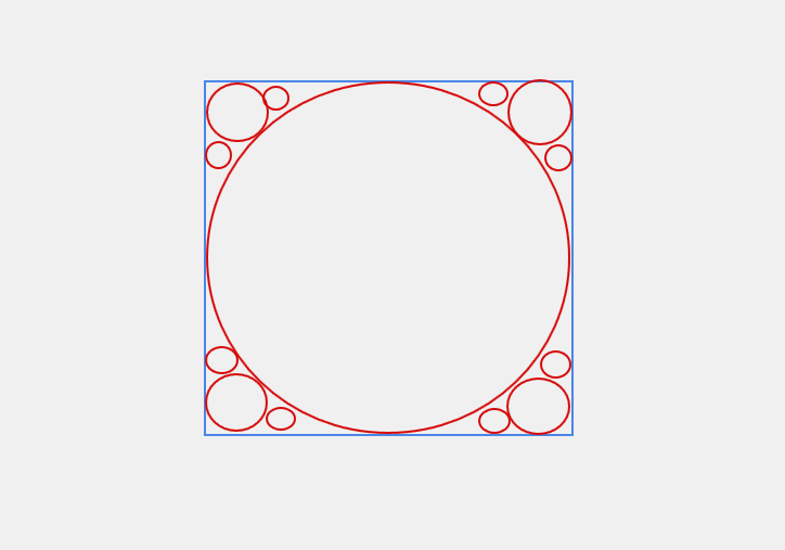

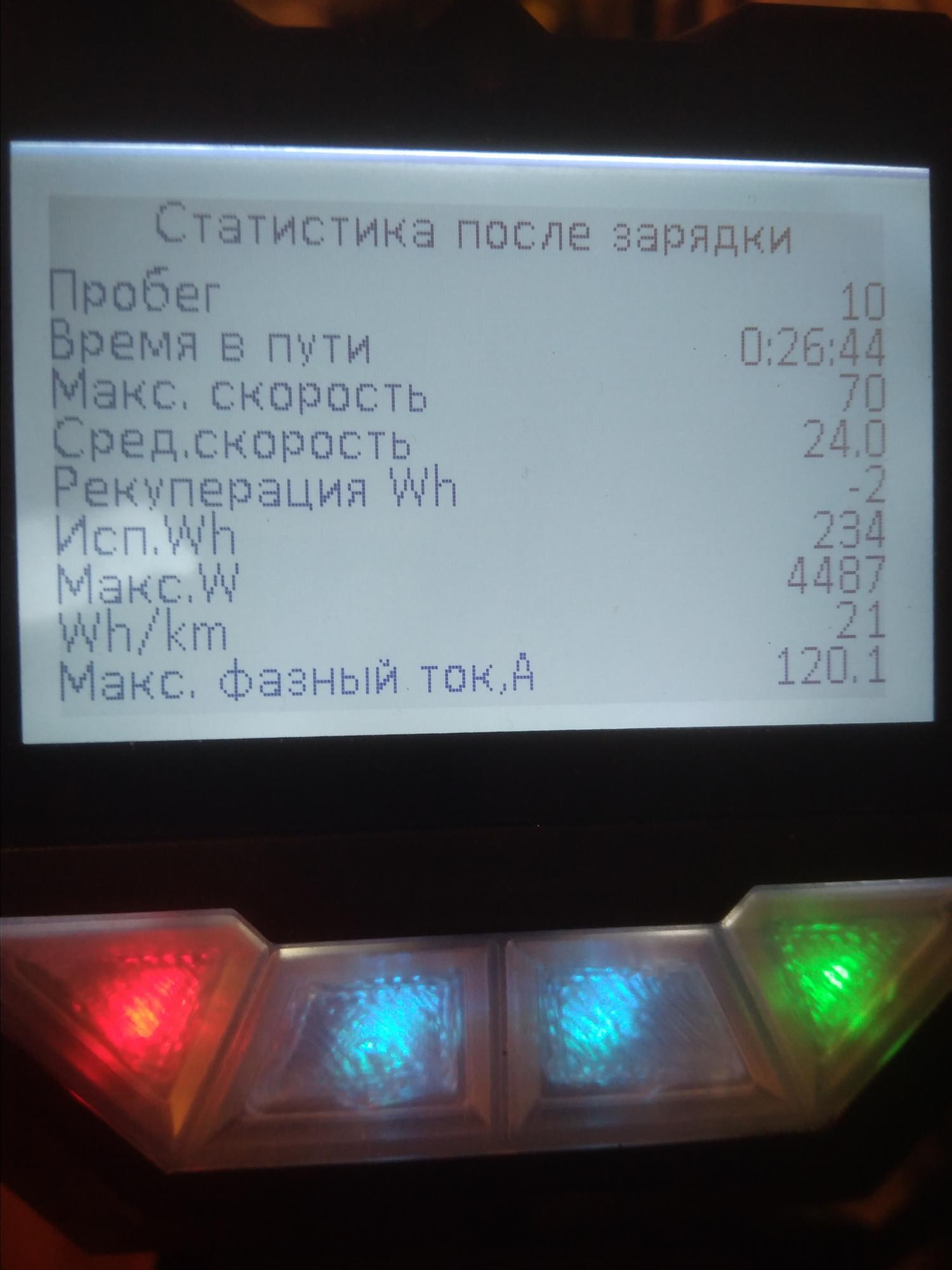

задумал перемотать таки мотор на 4 витка. 3 витка для микроядрёного маловато, упираюсь в фазный ток в 120а. Опыта перемотки нет. . У кого есть опыт перемотки киньтесь пжалста ссылкой. Начну читать чтоб к зиме было чем заняться )))
_Os
#192
пока пытаюсь понять как посчитать максимальное заполнение медью статора. Есть желание перемотать более толстым проводом. И еще возникло предположение (нуба первый раз столкнувшегося с перемоткой) что максимум можно получить используя одновременно провод разного сечения в пучке.
читаю вот https://www.ngpedia.ru/id113858p4.html ( энциклопедию нефти и газа )))))

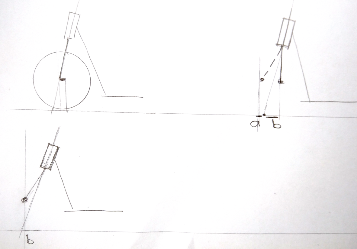

Кажется мне я только сейчал понял как нужно делать переднюю вилку )). И у меня всё неправильно  :fool:
Вот, глядите, передняя вилка. Я, понимая, что нужен положительный трэйл сдвинул колесо назад, к деке.
Что получилось:
Верхний левый рисунок эквивалентен верхнему правому. Трэйл (b) у меня положительный, всё ок. Но меня всегда смущало понимание что под весом вилка пытается провернуться из явно неустойчивого положения в устойчивое показанное пунктиром. И самое смешное, что если сильней наклонять вилку (увеличивать рэйк), "увеличивая" устойчивость, устойчивость будет только ухудшаться! Вилка всё с большей охотой будет пытаться провернуться в устойчивое положение. Вместе с тем я понимал, что положение пунктиром имеет отрицательный трэйл (а), что чревато проблемами на скорости. Тут я получал "когнитивный диссонанс)))" и решал что всё сделал правильно, нефиг страдать.
И тут до меня чот дошло как нормально сделать вилку.
Коротко:
1) Ось колеса дожна проходить выше рулевой оси (в разумных пределах положительного трэйла)
2) Положительный трэйл получается наклоном рулевой (рэйком) в пределах комфорта размещения на самокате.
Вектора нет смысла думаю рисовать и так всё понятно. Непонятно почему это доходило до меня так долго.
В связи с этим опять буду дорабатывать переднюю подвеску
Иван Сусанин
Цитата: _Os от 28 Авг. 2020 в 15:04И тут до меня чот дошло как нормально сделать вилку.
Коротко:
Это опыт, едрёныть.
Теперь само собой будет выстраиваться.
Я даже ничего не рисую,- глаз лёг, - всё нормально получится.

KV счас у меня (как возможно помните) 460. И это прям много ХХ 105 км/ч на 10" под нагрузкой не более 75 пока разогнал. Ну и микроядреный уже за пределом - отдает 4.5 кВт
