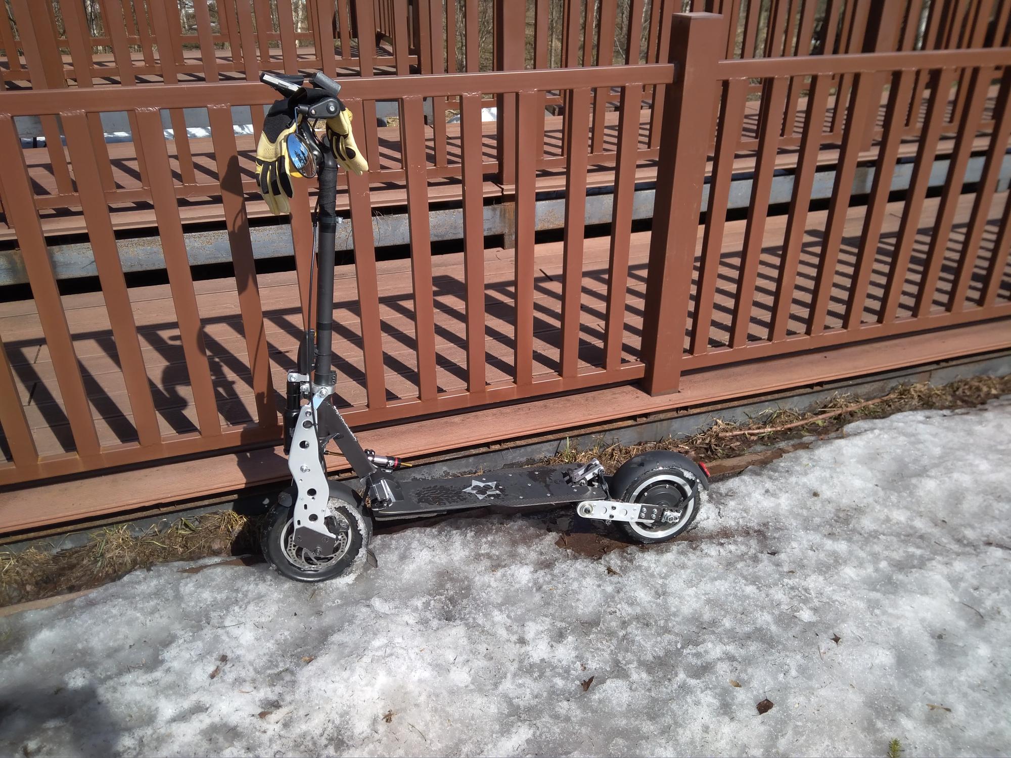

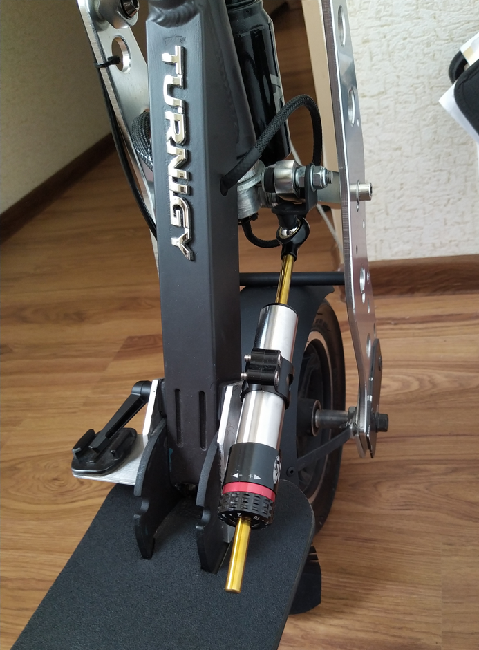

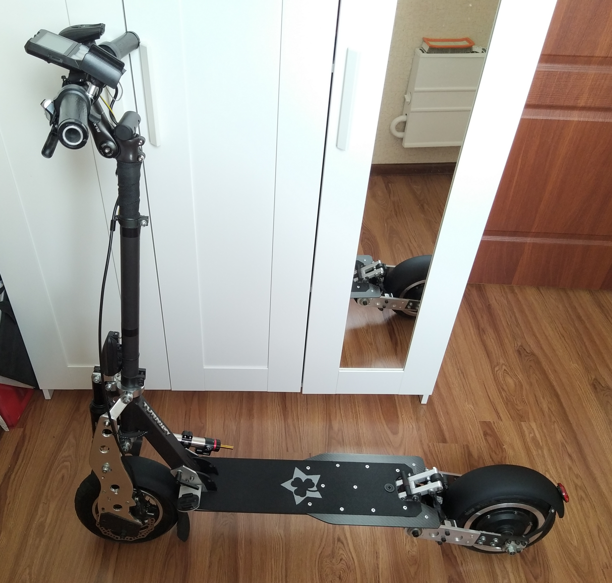

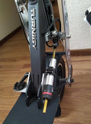

Подготовился к новому сезону
Поставил демпфер. В переднюю подвеску добавил по 2 подшипника на рычаг к 2-м что поставили китайцы  (а рычагов 4)))). Итого у меня теперь 16 подшипников только впереди  %-). Подкрасил. Присвоил самокату очередное воинское звание и наградил серебрянной звездой. Всёж 5 лет меня уже катает, сам не помер и меня не убил ))

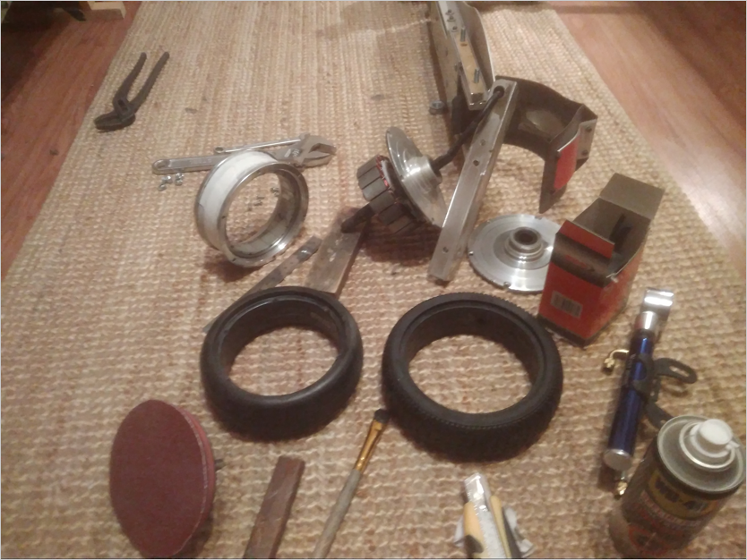

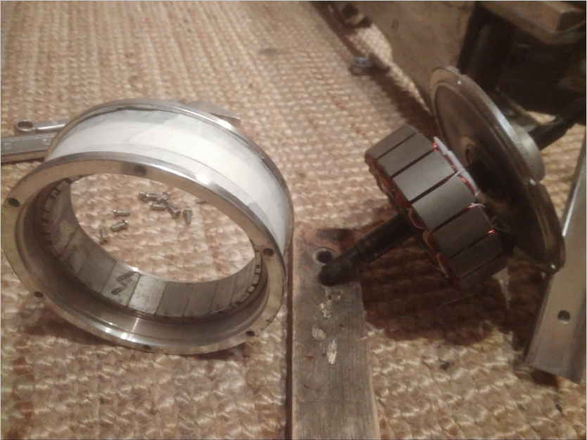

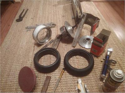

Решил поменять на мелком (и старшем ) 6" резину, потому как прошлую дотёр до дыр, на нетакдавнокупленную. Убедился в том что китайцы дважды одинаковую весч не делают (((
у новой покрышки посадочное шире на 4мм и сам диаметр больше. Моего старого размера больше не найти (уже второй мотор с таким приколом, прежний был на 9", там резину сразу прикупил в запас). Так что буду теперь пилить покрышку и клеить на мотор резиновую ленту, увеличивая посадочное  %-) .
Моторчик мелкий такой, но раньше мне его хватало и на 14S он тащил меня под 35кмч, правда начинал быстро прогреваться, да и 35 на таком размере совсем не комфортно.
Бабай
Цитата: _Os от 27 Фев. 2021 в 23:41Так что буду теперь пилить покрышку и клеить на мотор резиновую ленту, увеличивая посадочное
Я бы застрелился от такого разнобезобразия ... или перешёл на другие колёса  :bw:
_Os
Цитата: Бабай от 27 Фев. 2021 в 23:50Я бы застрелился от такого разнобезобразия ... или перешёл на другие колёса
есть конечно риск что пропадут и эти покрышки. Я к сожалению люблю чтоб всё было впритирку и менять мотор на 8" значит переделать совсем самокат. Лень.. Да и этот мне нравится, лёгкий, быстрый. Обычно на нём катает дочка, или я если нужно ехать куда в метро. Так что опять бубен, шкурка на диске, дрель и терпение. Ну и конечно везение, без него никуда..
_Os
Одел таки. Пока стачивал посадочное покрышки устроил бернаут на балконе... Чуть скалкой от жены не получил )))) Но таки села покрышка

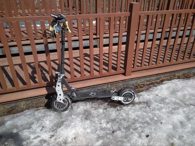

Открыл сегодня сезон  :dance:. Совершенно раздолбайски.. Сначала понял что забыл насос. Потом понял что передний пневмоамморт почти пуст, гопрошка разряжена.  O_O. Но на озере встретил нашего коллегу на эл. веле. Попросил насос, подкачал амморт и вроде полегчало )). Обсудили с коллегой особенности транспортных средств дальность вес и удобство )). И я решил сгонять на ролердром. Ну и как известно свинья она везде грязь снег найдет. Крылья и тормоз тут же забило мокрым снегом
Ну а дельше я решил гулять так гулять ))). Заехал на Лермонтовскую усадьбу, а дальше по ЖиПиЭс в какое-то навозное поле  :eek:. Порадовался что самокат у меня не 50кг весит  :-D и его можно протащить таки через грязный и мокрый овраг на дорогу.
Итого первый день покатушек. Извалялся в грязи (хотя планировал покататься спокойно по асфальту). Разболталось крепление демпфера и от него ни стало стало никакого толка ((. Грелось всё: контроллер, мотор и батка, но умеренно. Посадил аккум с 4.2 до 3.75 на банку (банки можно разряжать до 3-х вольт). Проехал порядка 30км. Максималка порядка 65 была сёдня (но это в гору и против сильного противного ветра)))). И нихрена не отснял.. Ну ок первый выезд в сезоне.

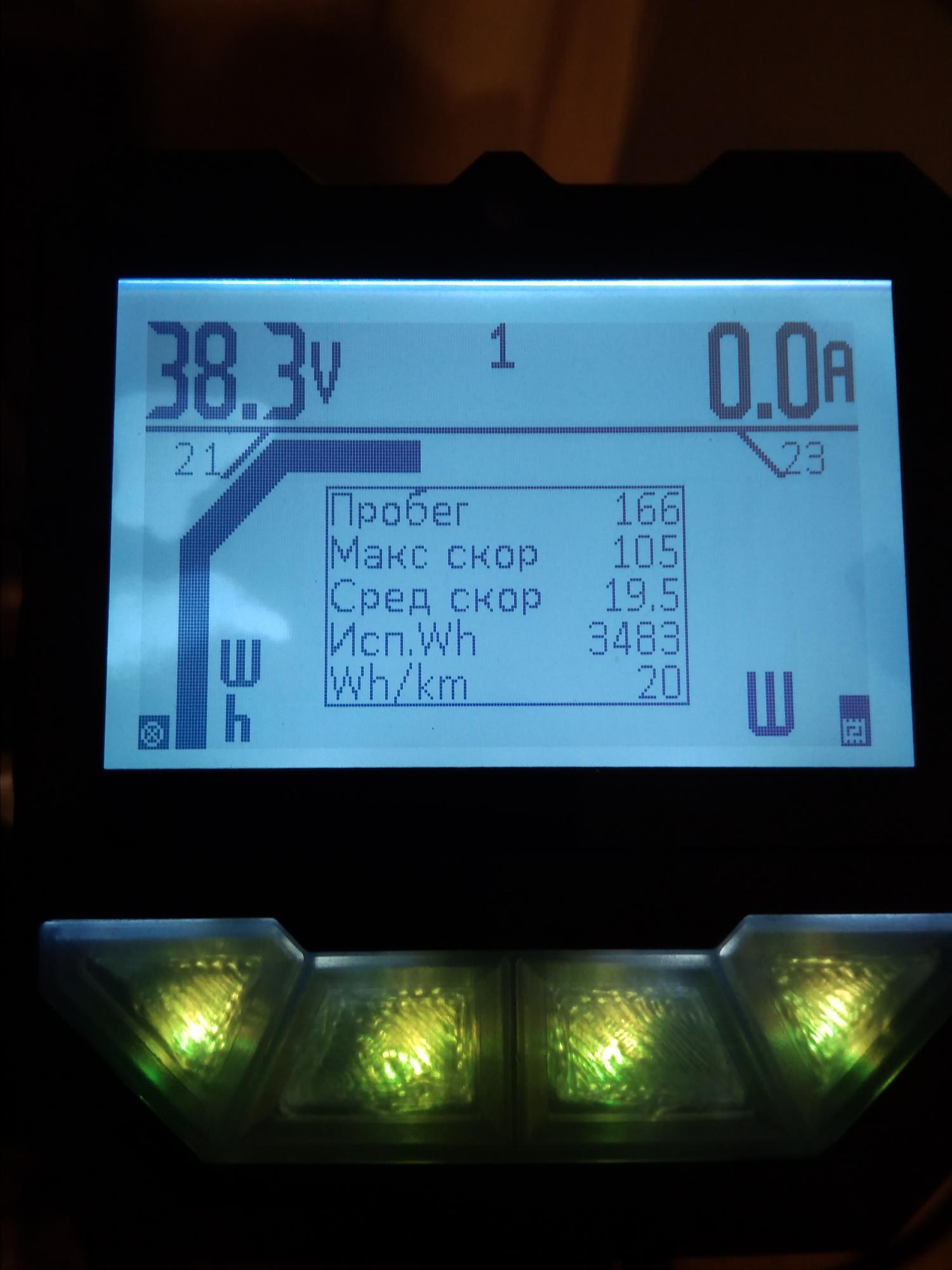

Борян
не пойму что именно позволяет носится с такой скоростью и при этом что б батку не жрал?
_Os
Ну чтоб не жрал наверное всёж никак  :bn:
Чем выше скорость тем всяко сильней жрёт. Тем более что лобовое сопротивление самоката (скорей самокатчика) как у кирпича я думаю. У меня в "смешаном стиле" вчера показал 21 Вт/км (реально был сильный встречный ветер полдороги и небольшой но подъем). Если экономить батку, можно ехать 15 Вт/км (в ослабленном режиме), но там у меня ток ограничен сильно (уж не помню сколько, лень смотреть) и самокат становится овощем.
Борян
Хм. Чудесатые чудеса. Я сегодня ездил со скоростью до 35км/ч с сильным встречным ветром и мой расход составил 20втч/км. Правда, вероятно потери были, с тормозами проблемы и геометрией задней подвески. Первую проблему решил, вторую жду рессоры
_Os
Тут наверное нужно как-то замерять одним способом. Иначе погрешность может быть очень большой. У меня просто микроядрёный тупо пишет средний расход за поездку - расход мол такой. Другого ваттметра у меня нет. А просто по падению напряжения на батке пожалуй не посчитать.

Сегодня еще 15км докинул без зарядки. Напряжение упало с 3.75 до 3.5В. На банку. Чисто теоретически если считать что ёмкость линейно падает, то еще км на 30 впритык должно хватить. Но сажать так сильно батку без БМС чессговоря стрёмно. Придётся ехать медленно и печально чтоб не просадить ниже 3В. Км 10-15 еще по ощущению можно спокойно ехать до 50км/ч с плавными разгонами. Ну т.е порядка 60 км пробег без фанатизма. Мне это даже много, но пришлось набрать 4 в параллель, хотя планировал 3. Щас стало понятно что 3-х бы точно не хватало по току. Одна ячейка отдает по тестам 4.7 - 4.4 А. В среднем допустим 4.5. Тогда расчетно 4.5*4*18*3.7= 1200Вт (примерно). Так и получается 1200/20  = 60км. Всё более-менее сходится.

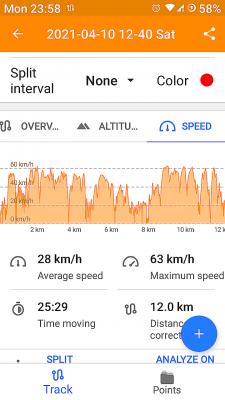

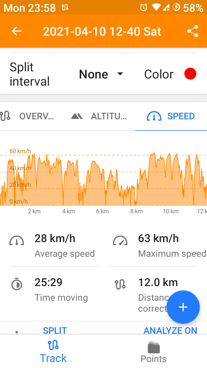

_Os

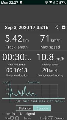

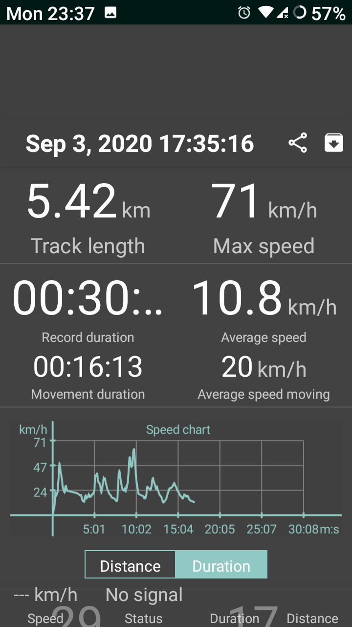

#248
Не, ну не 60км/ч у меня средняя скорость конечно  %-). Вот типичная поездка.
На "первом" режиме у меня ограничение 48А батарейного и 72А фазного. Думаю 72А фазного это реальное ограничение и 48А от батки в этом режиме он не потребляет никогда. Ну и по скорости ограничение 50. И в этом режиме реально можно ехать и 15Вт/км
Борян
ну как бы все равно скорость 70 это простите киловатта 4
_Os
Ну да, 4.5кВт и показывает в пике (но не на этом экране).
