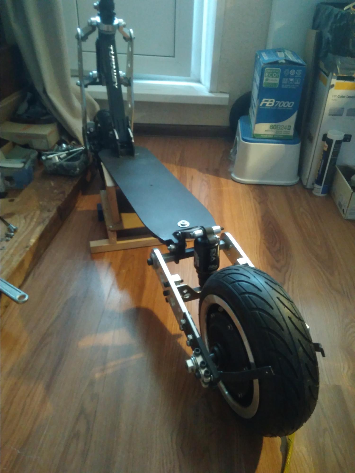

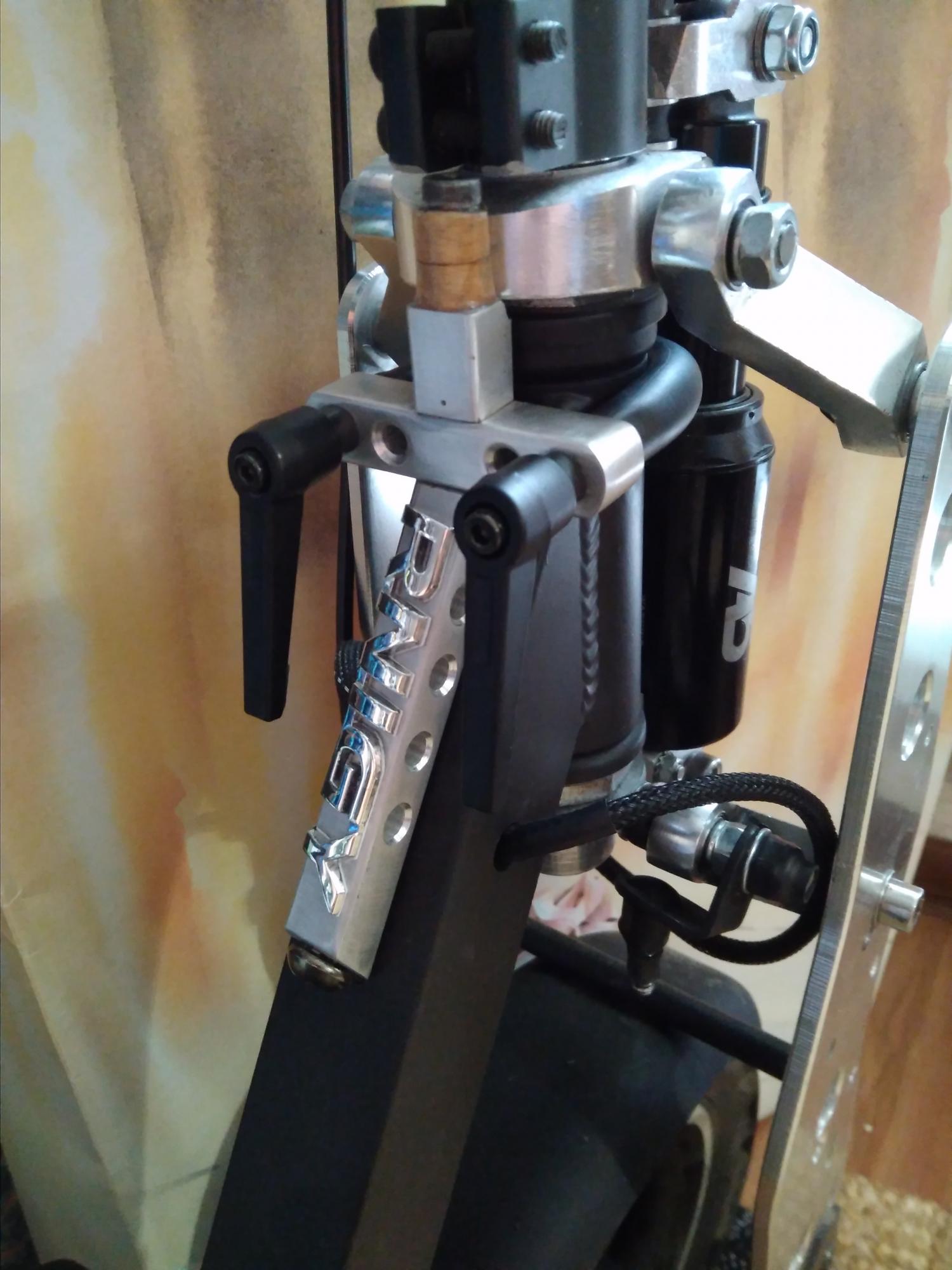

Только не смейтесь. Я свой колхоз назад поставил  :-D
Месяца не прошло а "гидравлический мотоциклетный демпфер" работает как попало  :ireful:.
В одну сторону (когда сжимаешь) он нормально сопротивляется а в другую (когда тянешь) отпрыгивает ощутимо назад на 5мм, около того. Видимо в него уже попал воздух.... Блин китайцы... А такая коробочка красивая была. С пороллончиком.. Я им прям поверил  :-D
ЗЫ хорошо хоть старый демпфер не пустил на запчасти  ;-D

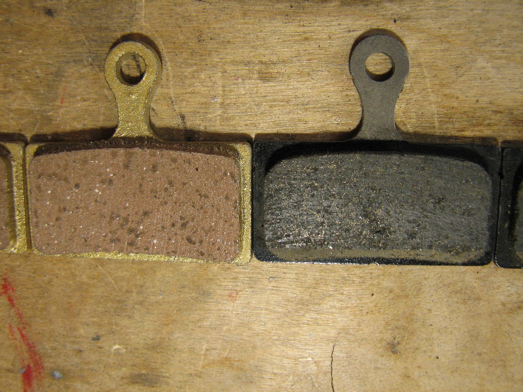

Из Поднебесной пришли ништяки
Слева - то, что китайцы называют "металлической" колодкой
Справа - то что китайцы зовут "шимано резина" что не особо стирается но и не тормозит особо.
Посмотрим как будет тормозить "металл"  :-D
_Os
Прокатился, опробовал колодки. Ну мне понравились, прям могу порекомендовать  :wow:

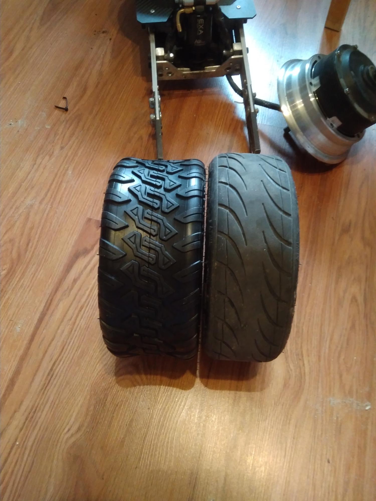

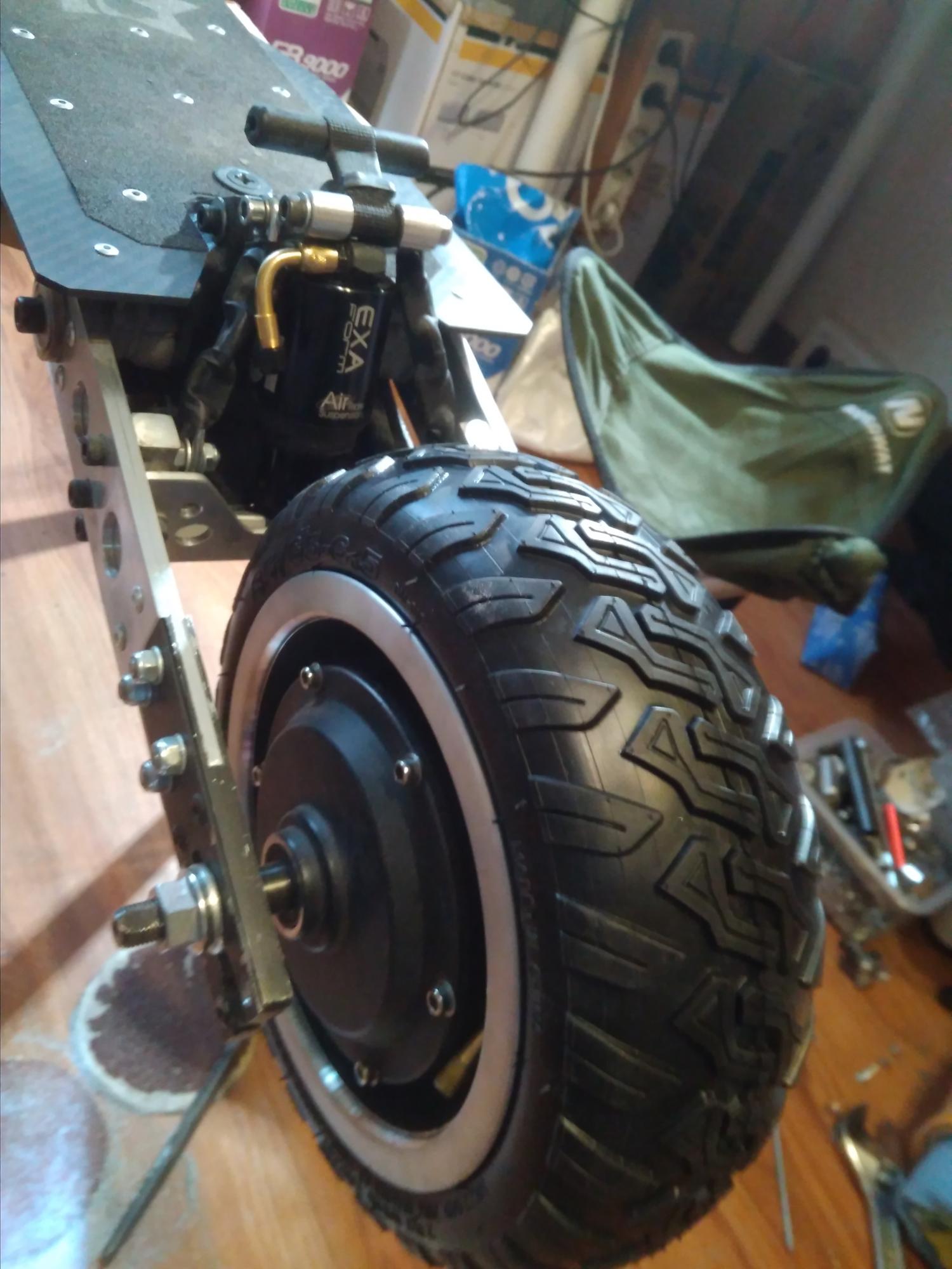

Решил попробовать Куговскую резину 85/65-6.5 (слева). До этого катал на 70/65-6.5.
внешне 70-я резина нравится как сидит, но мешает мысль что нужно ездить осторожно, чтоб не пробить о бордюры и прочую нечисть. Слишком низкий профиль получается, но зато приятно круглый )). Куговская резина (слева), даёт более прямоугольный профиль, хотя разница на вид на удивление небольшая, хз как будет на ходу, но думаю пробиваться должна меньше

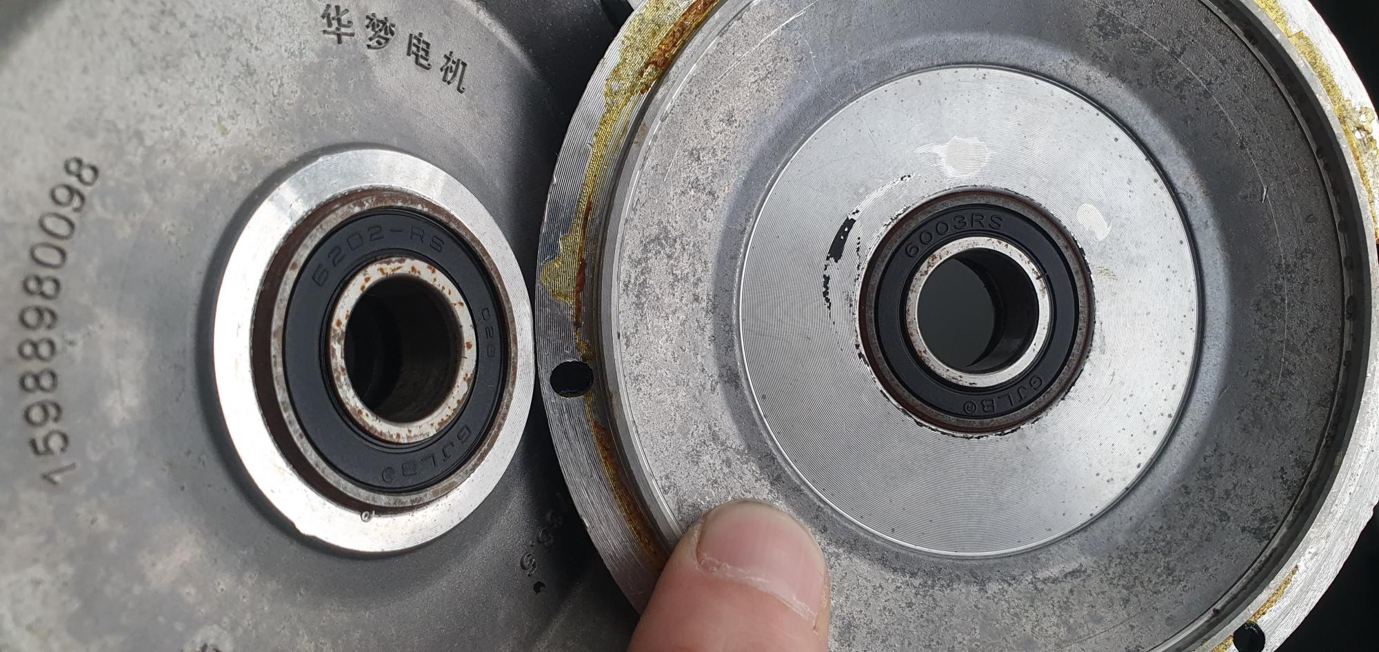

Поставил резину и обнаружил хруст какой-то в моторе. Пришлось разбирать. Ужасно лень )), но перспектива заклинившего на ДОПе колеса перевесила  :-D.
12мм ось для мотора с магнитами 60мм это конечно недоразумение  :neg:. У меня на старом моторе с магнитами 44мм стоит 14мм, ну и подшипник соответствующий. Катал несколько лет и так и не появилась необходимость менять.
Кто нибудь помнит кстати маркировку подшипников на 60мм моторе?  Я снял только тот, что застучал (6202), повезло что застучал не тот что со стороны провода. Не пришлось разбирать пол-самоката и отсоединять провод. Но думаю заранее его купить, сразу парой вот только не уверен что они одинаковые, а маркировку на втором не видно.

Цитата: _Os от 05 Май 2021 в 22:15но думаю пробиваться должна меньше
Как показала практика пробиватется эта резина на раз два! Друг на бусе с регулярно клеил и менял камеры с этой резиной.
_Os
Тут нужен баланс. Не хочу тяжелую резину ставить, хотя понятно что она прочнее. Эта да, тонкая. Но 70-тка моя что стояла тож тонкая, но еще и профиль ниже. Ну в общем не знаю, если пробью эту то наверное поищу безкамерку в качестве покрышки в этот размер.
TheG

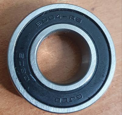

Цитата: _Os от 05 Май 2021 в 22:15Кто нибудь помнит кстати маркировку подшипников на 60мм моторе?
У меня так
Не знаю тот ли это мотор!?
Это мотор 60v 1000w
На других моторах в разборе нашёл
Сейчас почитаю в своей ветке.  Точно дополню
На моторах 60v 1600w и 3000w стоят другие подшипники
_Os

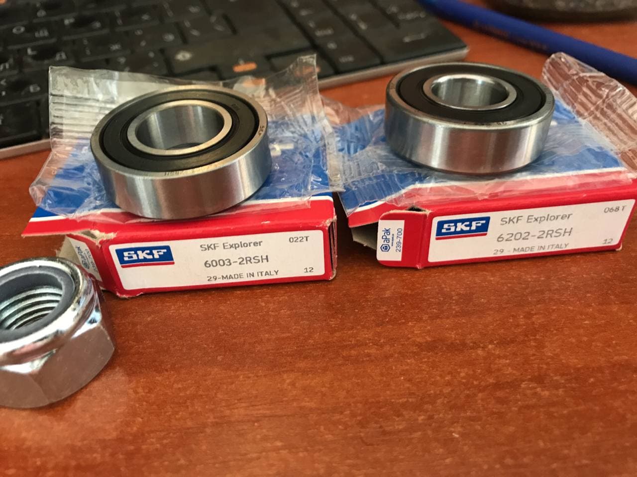

Спасибо! Обегал сегодня магазинов 5 автомобильных, только в последнем нашел 6202 но производитель vbf  :-\ (вологодские как я понял), других не было. Чёт мне кажется развалятся они быстро, ну да посмотрим. Попробовал феном прогреть крышку на 300* в форме для выпечки (жена не видела))). Ну и прекрасно в прогретую крышку подшипник вошел, без усилий, хотя старый я выпрессовывал на холодную и вышел он с большим трудом.
gipsyteam
Цитата: _Os от 06 Май 2021 в 19:02только в последнем нашел 6202
Зайдите на сайт всеиструменты.ру там SKF итальянский найдёте, доставка в точку вывоза и нет проблем. Ни в коем случае не реклама, сам недавно там брал.

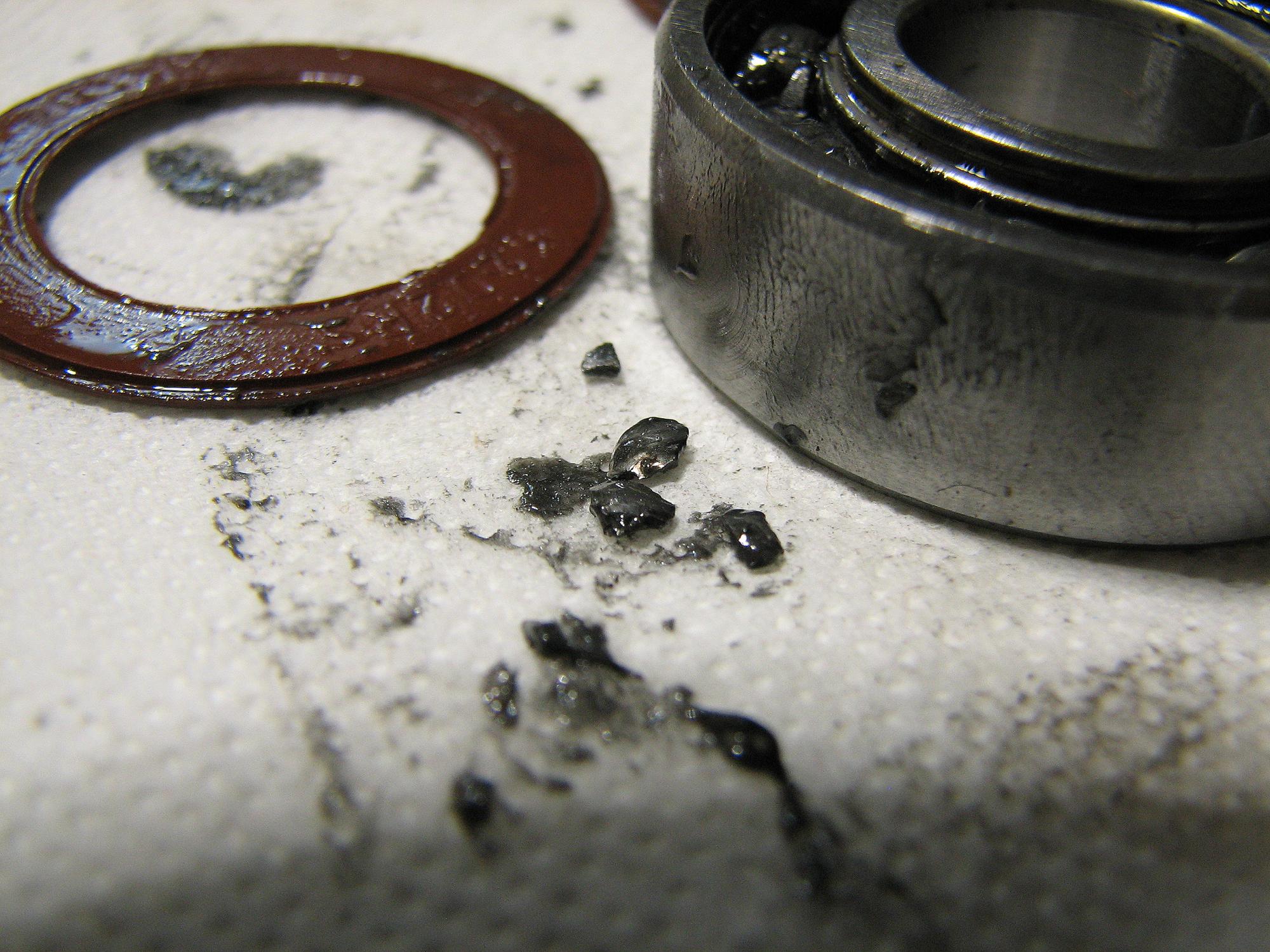

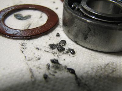

Суть в том, что посыпался подшипник Вологодского подшипникого завода прошедший всего 12км и я этим фактом несколько опечален. Даже более, того чувствую некоторое разочарование и злость.
Бабай
Цитата: _Os от 10 Май 2021 в 15:58Этот ср-ный подшипник этого ср-ного завода застучал и чуть не заклинил...
Интересно бы посмотреть на останки. И попробуйте обоймы на твёрдость надфилем (только не китайским), а шарики на молоток.
Я когда-то пробовал китайские.
_Os
Счас пока я "под впечатлением", мыть эту срань не буду..
Похоже от шарика откололись куски

Цитата: gipsyteam от 06 Май 2021 в 20:37Зайдите на сайт всеиструменты.ру там SKF итальянский найдёте, доставка в точку вывоза и нет проблем. Ни в коем случае не реклама, сам недавно там брал.
Спасибо, заказал у них как говорят "скупой тупой платит дважды"
[user]drewqas[/user], спасиб, чот я просто расслабился и "купил в надежде". А надежда как известно умирает последней (со смертью надёющегося  :-D)
заказал SKF.. деньги пойдут шведам  :facepalm:
