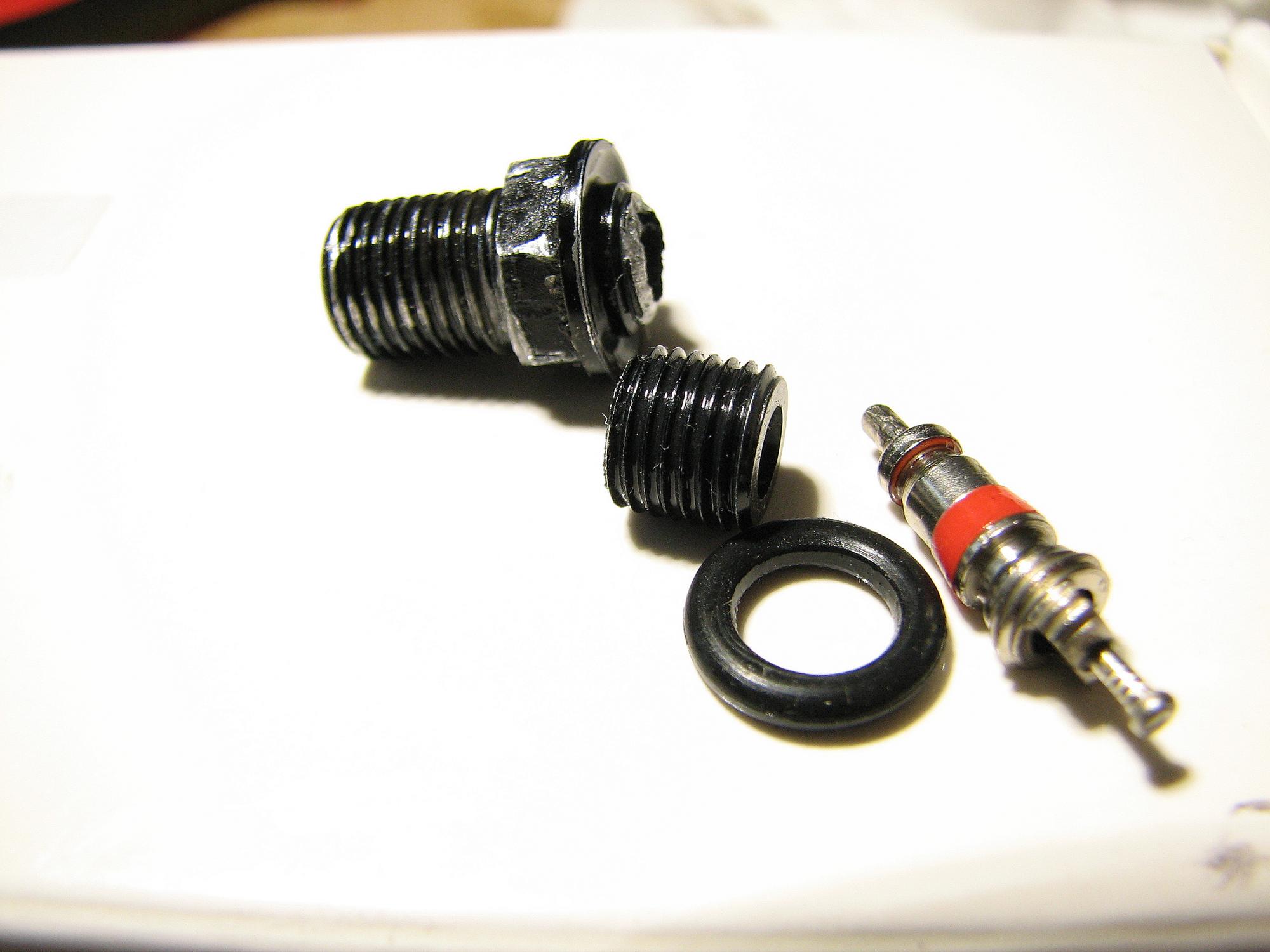

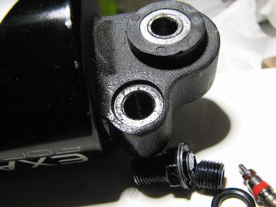

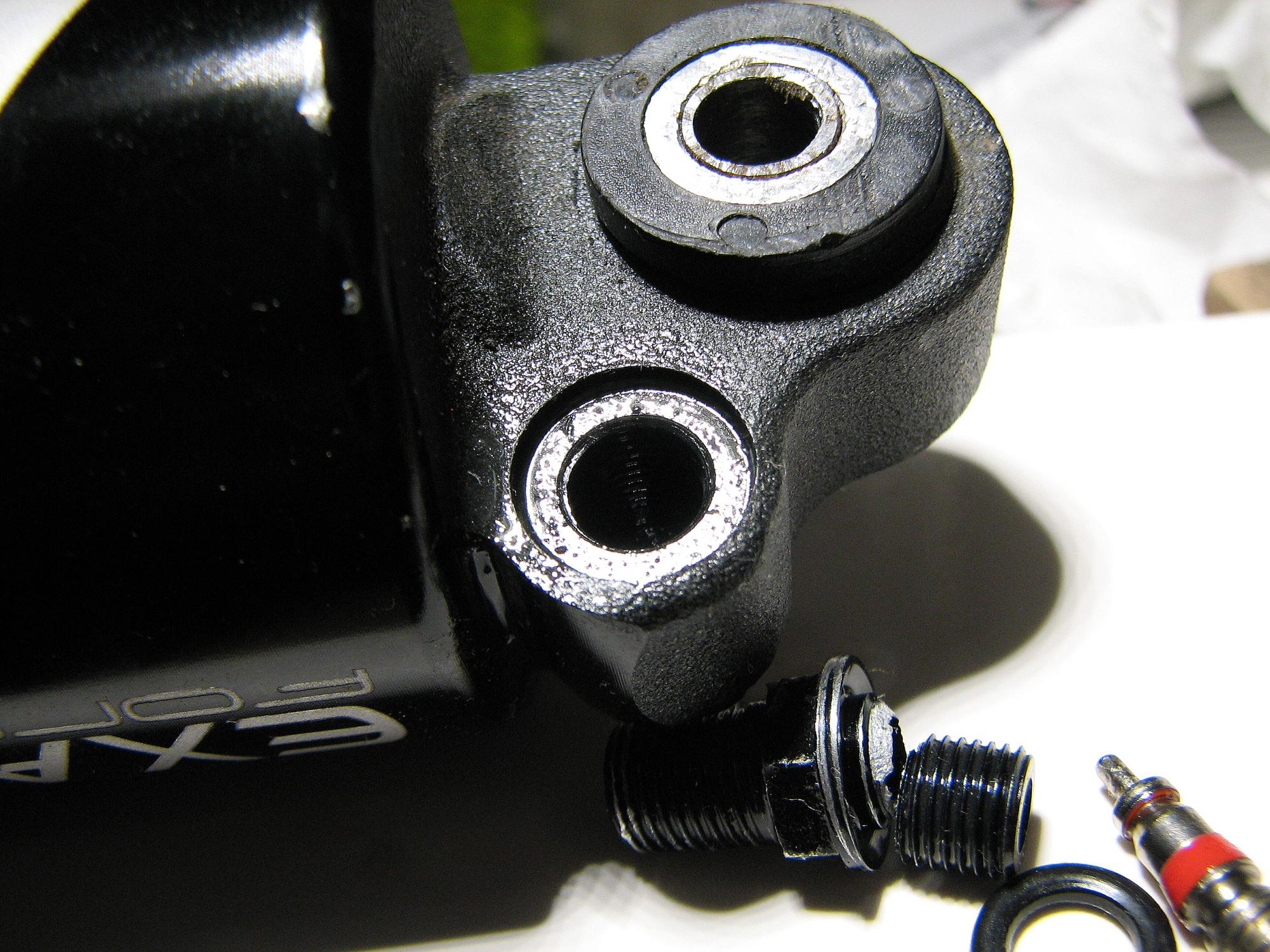

Я опять допрыгался  :~-(
подскажите это реально выточить? И если да сколько это могло бы стоить?
или всё, проще новый аморт искать?

Цитата: _Os от 25 Май 2021 в 18:36Я опять допрыгался
На али есть штуцеры но когда я это дело смотрел и мерил то на ДНМ пневму находил точно а вот у "екзы" штуцер помню был меньше диаметром. Но на всякий случай поищите мб повезет я точно помню видел около 2-3 размеров на али.

Цитата: CReDo от 25 Май 2021 в 23:54На али есть штуцеры
Что-то мне так ничего там и не попалось  :-(. Попробую 2 варианта. Завтра зайду в веломаг и гляну штуцер престы, может подойдёт, он тоньше. Если нет, тогда пожалуй разсверлю и попробую на эпоксидку посадить отрезок штуцера от камеры  :facepalm:

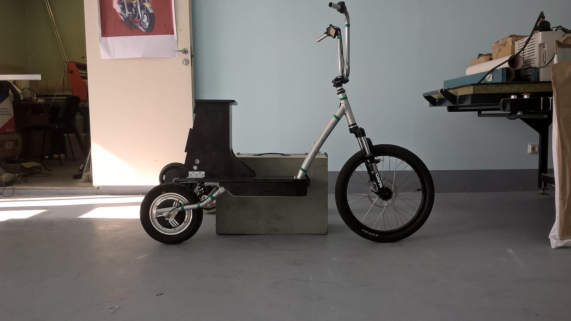

ssilk
Вот на этом пепелаце
стоит 160 мм KS260 с пружиной 750 фунтов. Полный ход пружины 45 мм. Рычажность видна, примерно 1:25 - 1:3. Могу поискать по чертежам точные цифры.
Под моим весом 75 кг работал ощутимо мягко.  Нынешний хозяин катается по лесопаркам в Петергофе, говорит, что очень комфортно.

CReDo
Цитата: _Os от 26 Май 2021 в 00:53и попробую на эпоксидку посадить отрезок штуцера от камеры
Не проще будет рассверлить под больший диаметр и нарезать там резьбу и поставить те штуцеры которые на али (эпоксидка по моему там вариант не очень так как давление не маленькое)?
У меня друг себе на днм аморт поставил штуцер с али на резьбовой герметик и ничего не травит и никаких проблем.
_Os
да я вот что-то на али вообще ничего толком не нашел. Мысль была штуцер presta поставить. Он как раз тонкий, есть переходники с него на "обычный". Но это ждать 2-4 недели с али а то и больше. В веломагазе мне сказали что преста у них только в наборе за бешеные деньги.. Решил просверлю, добавлю пазов для клея в отверстие и эпоксидкой. Она как раз у меня почемут не полностью отвердевает. Ну или слегка пластичной остается, не хрупкая. Потом сверлом пройдусь если залью канал. С резьбой сложней. Нужно найти подходящий штуцер и метчик под него.
ssilk
Померил от нечего делать штуцер А5го. Резьба там М7х1 или ближайшая дюймовая... Соответственно в теле отверстие около 6 мм и туда отлично вставляется кусок латунного ниппеля от обычной самокатной камеры. Это если вклеивать. Так же подойдет ниппель для бескамерок, в автомагазинах от 20 рублей. Только резинку надо будет срезать.
odo - 6650 км
_Os
Да, так и хочу сделать. Срезал ниппель со старой камеры. Латунная основа и резина сверху. Попробовал просто ввинтить подточив резину, но не прокатило. Резину срежу полностью и вклею.
