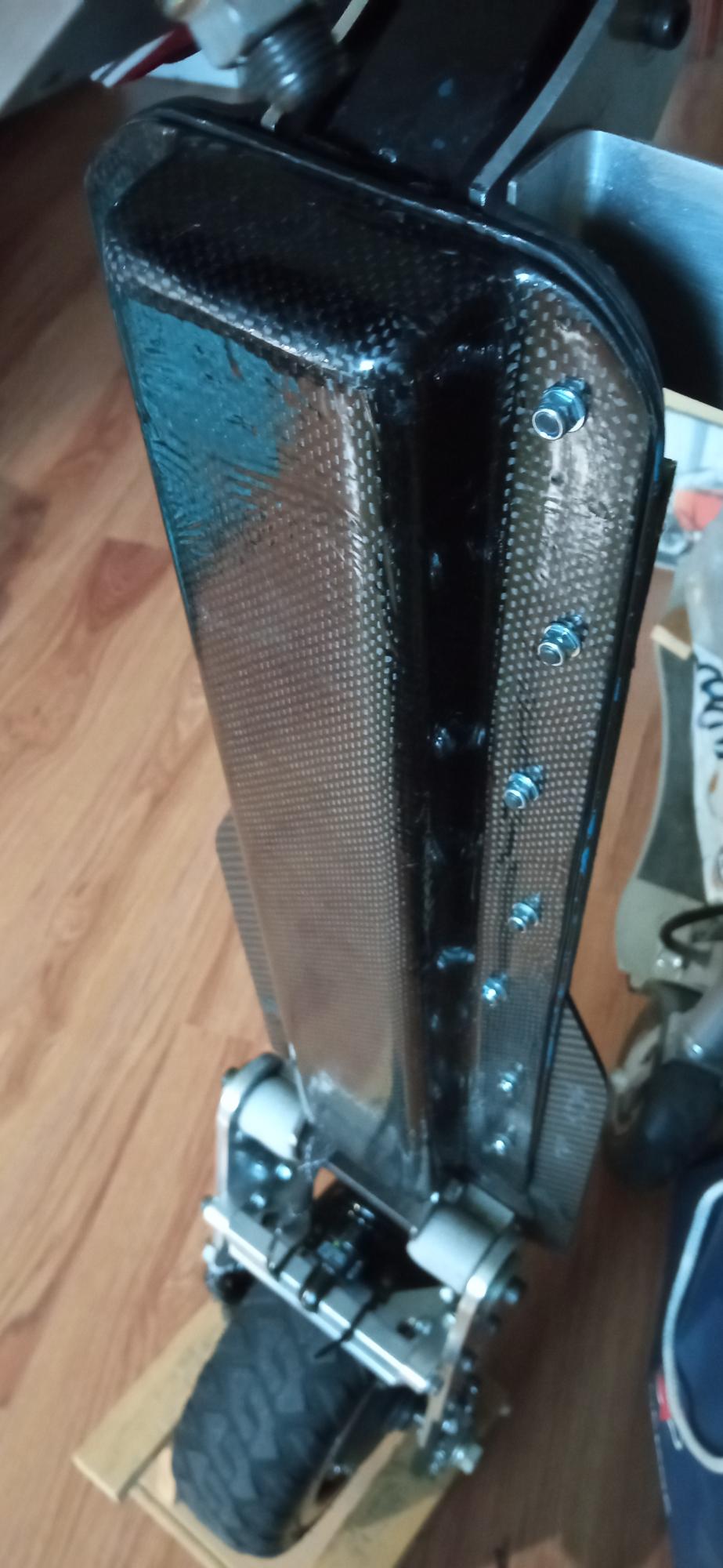

легкий быстрый самокат с внешней батарейкой

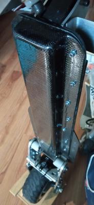

Цитата: ssilk от 07 Янв. 2022 в 16:19Зачем так много? Силовой нагрузки эта деталь не несет. Это же не крыло(самолета) или лодка...)
Ну наверное я зря ее крышкой обозвал.. Основное назначение этой "детали" обеспечить дополнительную жесткость на скручивание (основные слои из ткани на 45*). Буду притягивать ее винтами плотно к деке и "лонжеронам"
Цитата: ssilk от 07 Янв. 2022 в 16:19Даже вакуумный мешок это излишество для такой детали, гораздо лучший результат Вы получили бы шпателем и валиком для обоев. А заодно и легче было бы, не говоря уже об отпечатке ватина...)
Катал и валиком и шпателем. Шпатель если давить дерёт и сдвигает ткань  :-(. Валик лучше, им и прокатал, но он чет показался мягким (гнется ручка если сильно давить) прокатывал баллончиком прям руками. Но когда засунул в мешок и откачал (жестко) воздух через дырдочки в плёнке выгнало еще целую кучу смолы, которая грозила остаться внутри вместе с воздухом который там тож мог остаться.
Цитата: ssilk от 07 Янв. 2022 в 16:19Попробуйте место реза обильно смочить жидким мылом, например, или любой другой похожей жидкостью...
Спасибо! Это мысль!
ЗЫ ткань как я понял "силовая". Из нее не так просто получить ровную поверхность. Само плетение или скорей качество ткани очень неоднородное, это я заметил еще при приклеивании слоёв

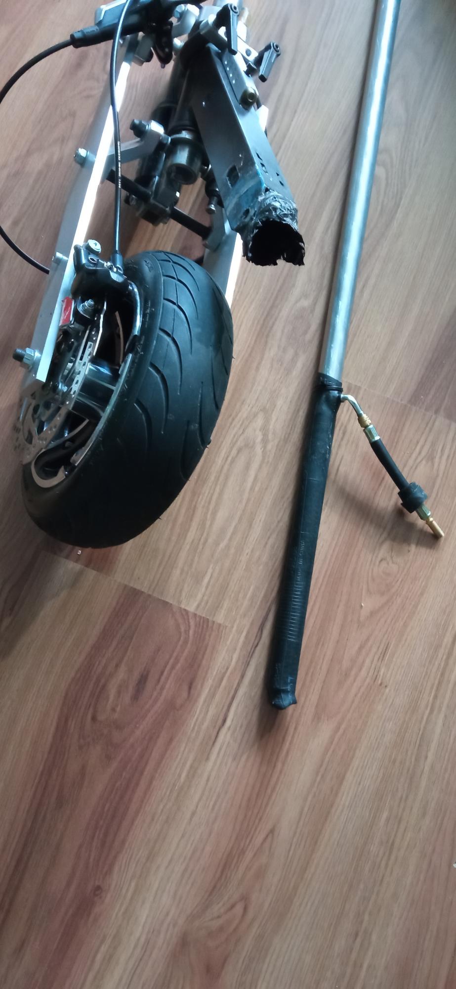

Я тож потихоньку собираю... Вот пока у меня самокат для экзорцизма  :laugh:
Примеряю высоту трубы, чтоб не пильнуть лишнего..

Тренируюсь дальше  :run: усилил изнутри рулевую трубу, сделал хомут на рулевую (у китайцев чот дорого), ну и гуся вот усиливаю..
  :facepalm:
Гуся планирую усилить 6-ю слоями изнутри. Пока 2 слоя 45*. В раздумьях сделать все 6 45*/45* или 4-45*/45* и  2-0*/90*  :bw:
Усилить хочу прежде всего на кручение (исходно квадратная труба не оч на кручение) ну а поскольку реальная деформация совсем не только на кручение нахожусь в раздумьях..

Цитата: _Os от 23 Янв. 2022 в 14:31Гуся планирую усилить 6-ю слоями изнутри.
Лучше вставить внутрь пару круглых труб и проварить их сварочными заклёпками (через ряды дырочек) с прямоугольной трубой.
Круглые трубы усилят гуся на изгиб и, особенно, на кручение.
Однако, толку может быть мало ... Рама тоже не должна крутиться, чтобы заднее колесо не меняло плоскость вращения :bw:
ssilk
Цитата: _Os от 23 Янв. 2022 в 14:31Тренируюсь дальше
Ваше упорство достойно уважения...) НО, пардон муа, лучше бы Вы эти мегаДжоули потратили на изучение вопроса, чем на эдисоновские 100500 опытов...)
Усиливать металл карбоном бессмысленно по определению, Вам это любой строитель скажет... Никто не армирует металл бетоном, а вот наоборот - на каждом шагу.
(идея арматуры заключается в том, чтобы малым количеством более прочного материала укрепить менее прочный)
Хомут: Вы же его будете сверлить под болты, верно? Вот там то он и поломается. Карбон, да и любое другое волокно, сверлить нельзя.
Рулевая труба: Разве недостаточно было взять трубу  со стенкой в 1.5-2 раза толще? Тогда она реально стала бы прочнее.
Дека: Два швеллера, соединенные механическим способом не станут квадратом и вся конструкция будет иметь жесткость одного, наиболее жесткого швеллера. Второй - бутафория. Уж лучше бы Вы склеили прямоугольную ЦЕЛЬНУЮ трубу. Не корыто!!! Трубу.
И это... Для прочности и жесткости нужно склеивать много тонких слоев  ткани, а не несколько слоев толстой дерюги. Причем, ткань должна иметь определенный модуль.
Вся эта информация уже много лет есть в интернете.
Цитата: Бабай от 24 Янв. 2022 в 13:17Лучше вставить внутрь пару круглых труб и проварить их сварочными заклёпками
И торцы труб тоже заглушить пятаками чуть большего размера...)
odo - 6650 км
_Os
Уффф... Всё разгромили  :facepalm:. Варить люминь мне нечем, так что уж доделаю что задумал и потом сделаю выводы... Может и работу над ошибками (но "зная себя" вряд ли  :-\)
Зы внутри хомута люминиевая полоса, может спасёт от лопанья  :-)

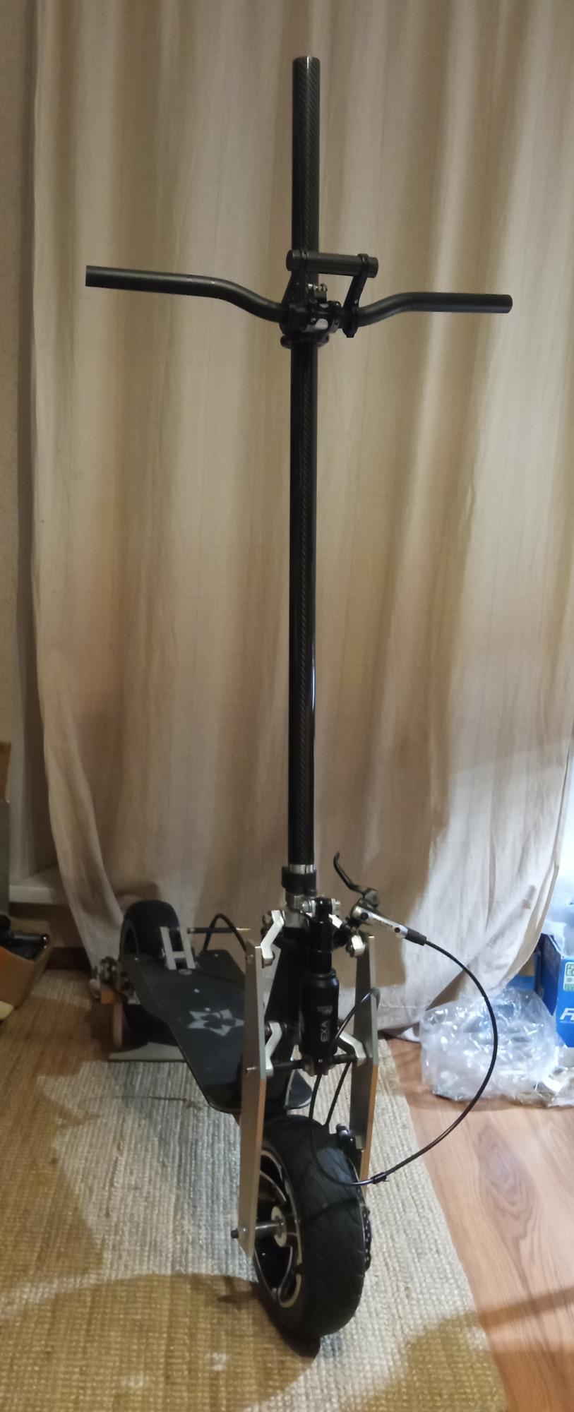

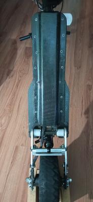

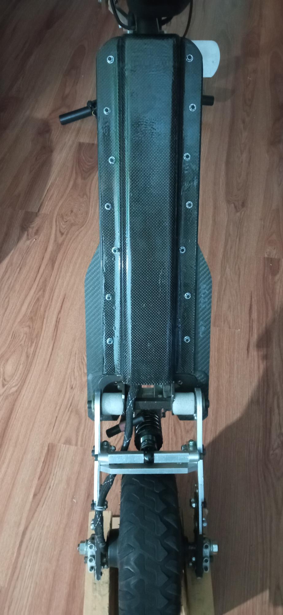

Ну вот, самокат к сезону готов примерно в те же сроки как и в прошлом году
Заменил рулевую трубу на карбон (не удалось найти подходящую трубу из дюраля. Проще (и по цене равнозначно) оказалось купить на али трубу из карбона и усилить её вставками), усилил карбоном деку и гуся, усилил на кручение задний маятник. Заменил переднюю вилку. Переднее колесо стало больше и шире.
Перенёс контроллер в новый корпус, обеспечил (как мне кажется) хорошую теплопередачу с фетов на корпус. Масло пока не заливал, хочу сначала покатать на сухую, потом залить и сравнить. Крышку деки можно было бы конечно выровнять шкуркой и покрыть лаком/краской/слоем смолы, но неохота, скорей приклею снизу полосу пластика, мм в 4, чтоб спокойно цеплять бордюры (и поребрики))))
Самокат стал ощутимо жестче, но конечно без покатушки пока сложно сказать как изменится поведение. Сделаю еще другие косынки, для большего наклона рулевой, опять охота поэкспериментировать с этим.
ЗЫ кажется я перестарался с длиной рулевой трубы, хотя долго примерялся. 70см, как у Сяо, но кажется слишком длинной. Ну покатаю, не понравится - подрежу (хотя вытаскивать из нее провода  :facepalm:).
rx3avs
Сильная оптимизация...!
Что за педалька?
