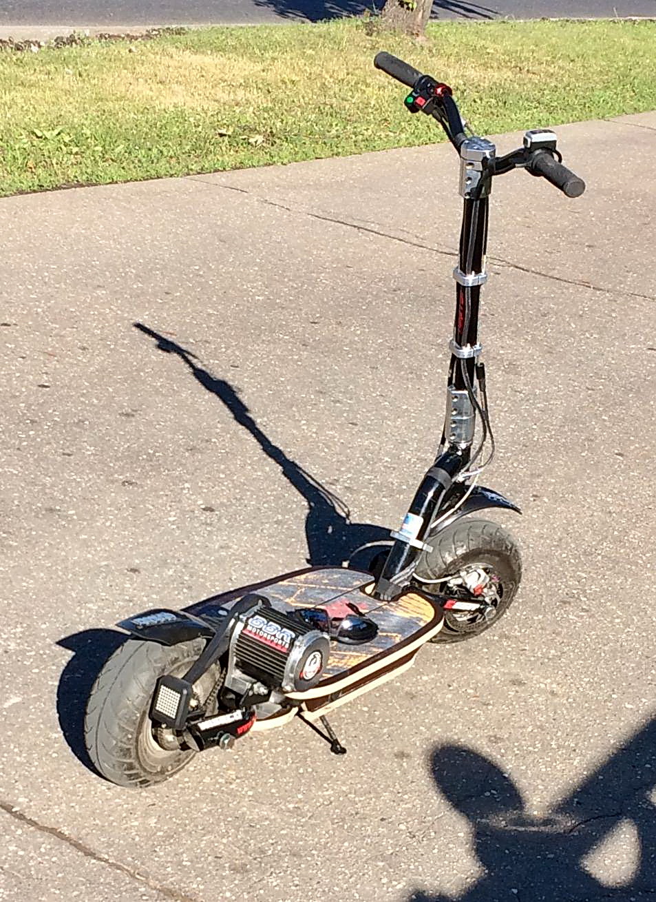

легкий быстрый самокат с внешней батарейкой

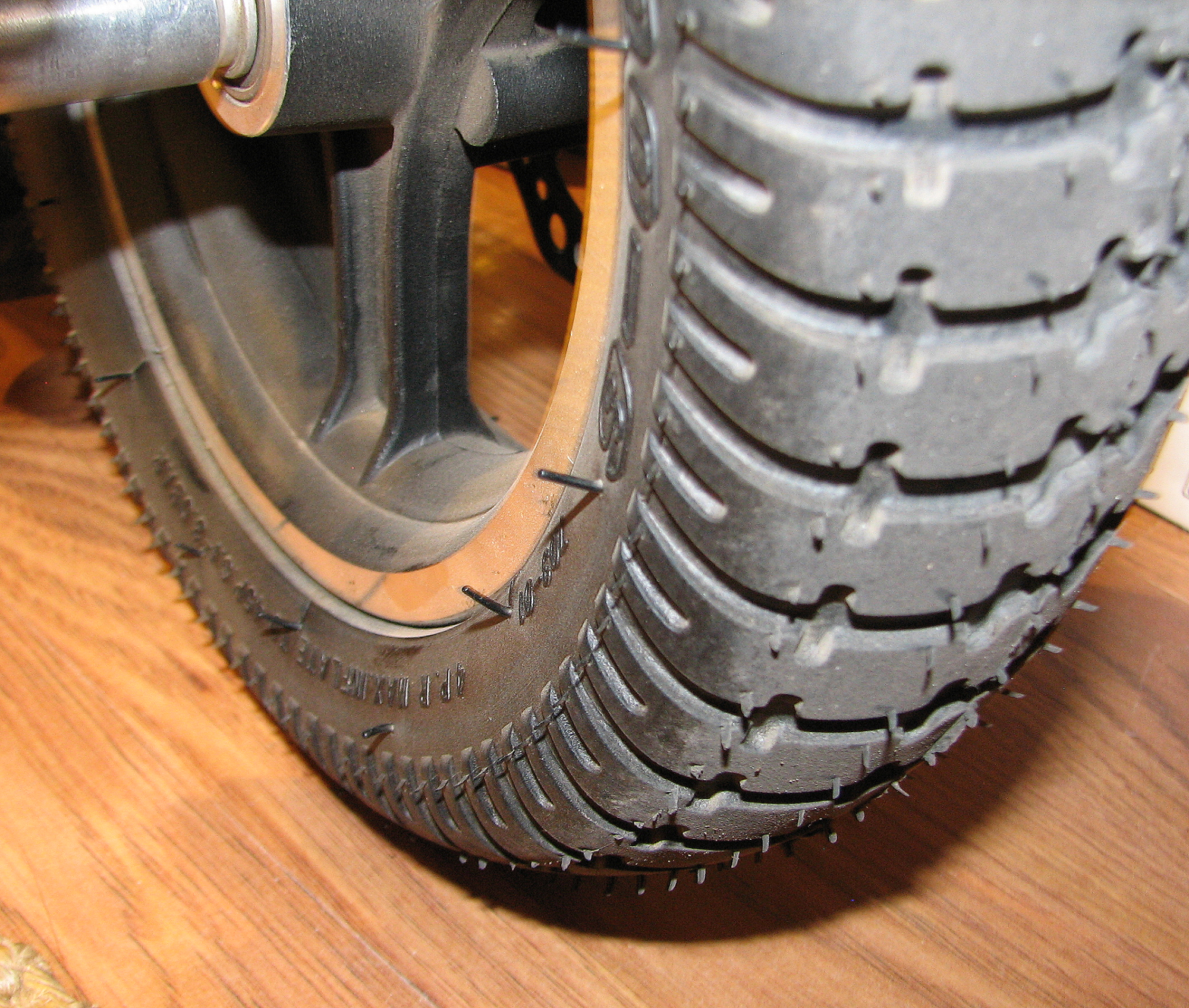

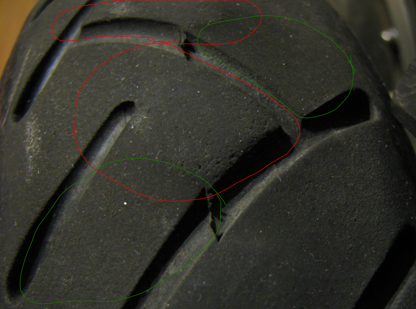

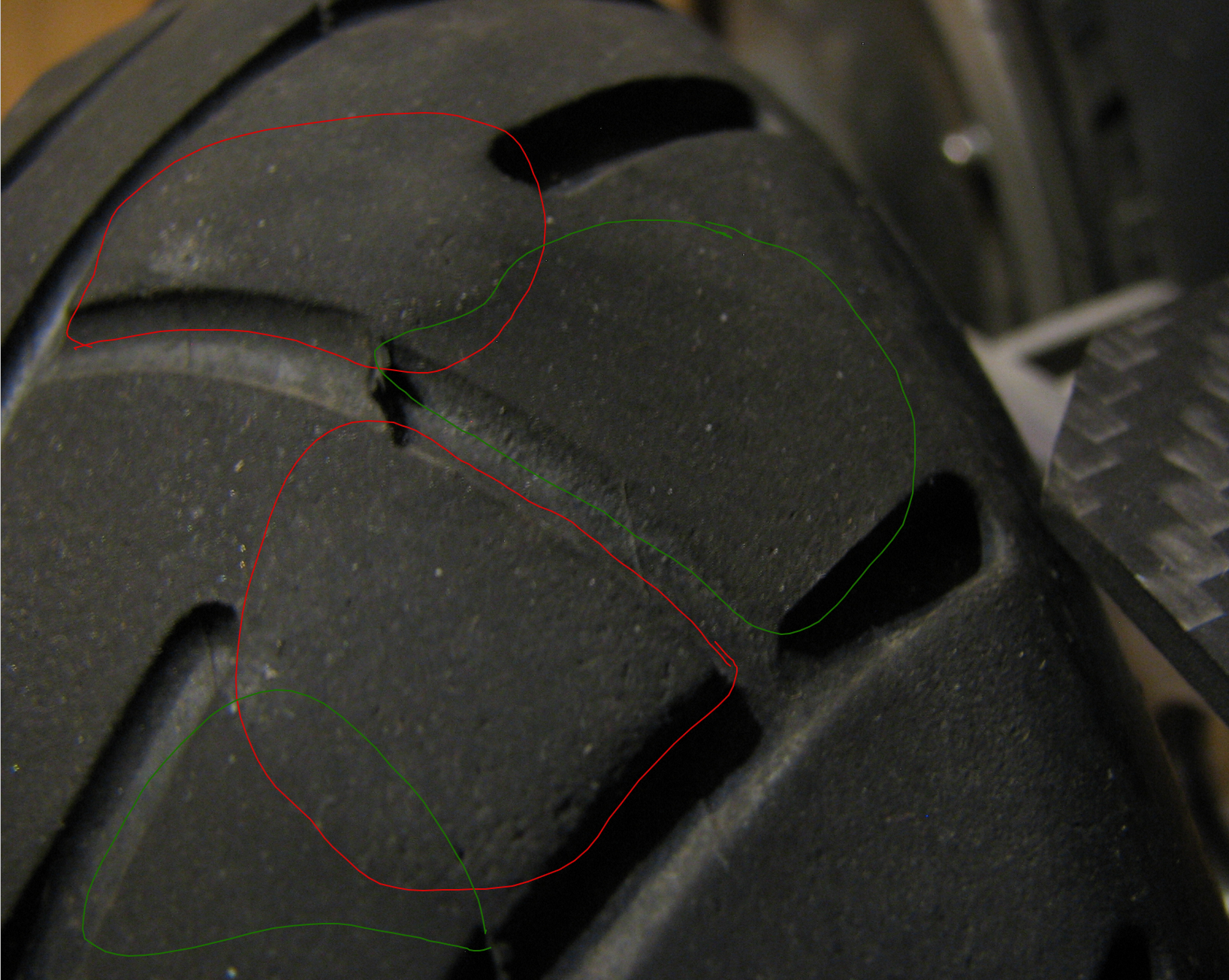

Сегодня обратил внимание на одну весч..
Очень странный (на мой взгляд) износ передней покрышки
Красным отметил оставшиеся выпуклости. Зелёным - впуклости износа. Покрышка в итоге хоть и слик, но шумит как грязевая. Возможно воблил самокат из-за нее.
Решил поменять на 9-3 /6 (то, что было).
Она зараза широкая и безкамерка. Сам промучался полдня не смог одеть. Пошел в шиномонтаж и там мы с парнем (да продлит Аллах его дни на земле) в 4 руки с огромным трудом ее таки натянули.. Главное ее теперь не пробить (камеру таки оставил думаю с ней надёжней)  /:-)

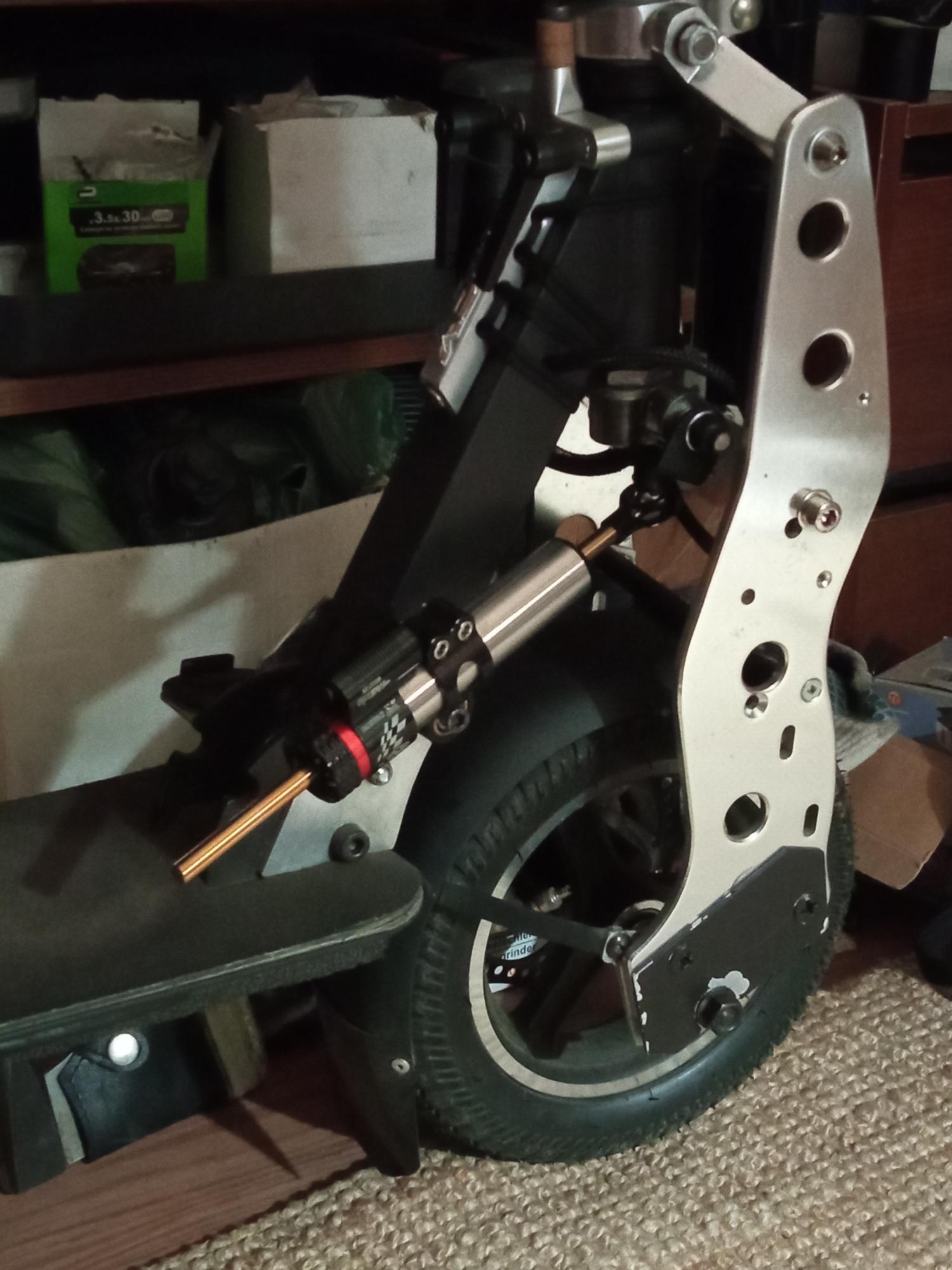

Цитата: _Os от 25 Июль 2021 в 23:26Возможно воблил самокат из-за нее.
Демпфер не помог? По моему не там ищем.
_Os
Помог, только я их вообще теперь 2 шт повесил. Мотоциклетную гидравлику и свой колхоз. В паре нормально работают.
Самокат конечно переделать бы полностью... Но лень. Буду просто катать. Сегодня вот искатал по окрестностям Зелика 47км. В аккуме осталось ещё 3.55В на банку. Видео покатушки не стал снимать. Буераки дачные кооперативы, кусок трассы, опять кооперативы... Ну ничего что бы порадовало взор.. Чисто утолил любопытство..

Цитата: _Os от 25 Июль 2021 в 23:26Очень странный (на мой взгляд) износ передней покрышки
Пилообразный износ. Нормальное явление от торможения. ИМХО.
Пробеги у Вас большие, нормальное явление.
У меня был самокат с такой передней подвеской.
Увлекался тогда скоростью, разгонял до 70км/ч.
Не воблил... Правда он хартейл.
Продал, пожалел, ещё раз купил раму, собрал по новой, но в коллекционном варианте.
Тоже не воблит. Правда едет поменьше. 70 слишком экстремально, да и совсем не нужно.
Нужно локализовать. Заблокировать заднюю подвеску, не поможет, переднюю. ИМХО.

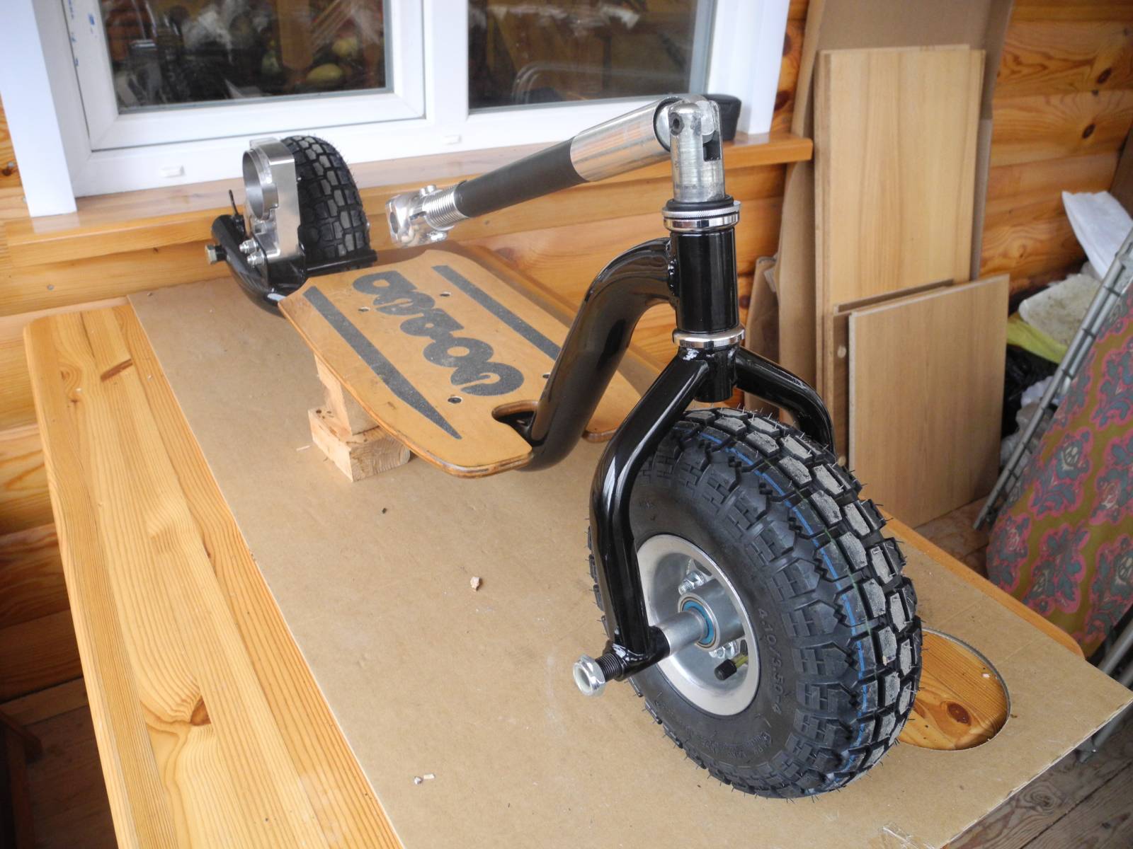

_Os
Цитата: rx3avs от 10 Авг. 2021 в 00:31У меня был самокат с такой передней подвеской.
Ух-ты.. Интересная рама! Пожалуй бы купил такую. Киньте пожалуйста ссылочку если есть.
у меня бесполезно блокировать подвески - рама имеет никакую жесткость на кручение ((.

_Os
Ясно, значит это EVO. 20 кг это конечно многовато...у меня со всем обвесом счас 17, но я тут обнаружил что их (EVO) существует великое множество вариантов. Буду посматривать, может что приглянется.
Гопеды красивые конечно, но консоль отпугивает. Передний параллелограмм EVO пока полностью устраивает.
Спасибо!

_Os

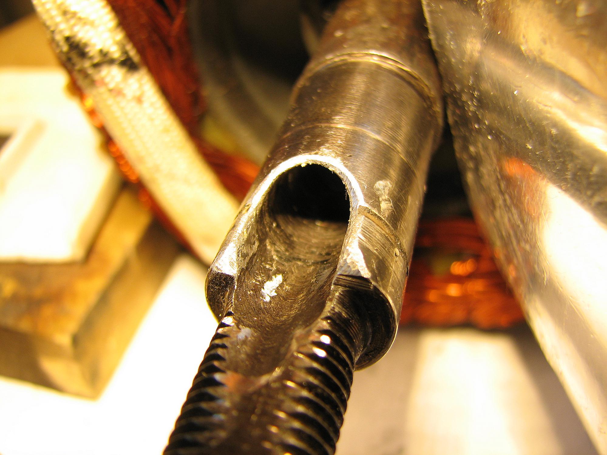

Ну тут наверное просто мои предубеждения против несимметричной нагрузки... Оси колеса (мотора) и крепления маятника к деке работают на излом, их нужно делать прочнее. Маятнику добавляется сильная нагрузка на скручивание. Нет, я понимаю что если немцы в BMW делают консоль в заднем маятнике эндуро-мотов то все с ними ок, хотя и у них не всегда ))
Если взять моё мотор-колесо, то есть у меня сомнение в прочности китайской оси. Я когда переделывал в нём проводку подтачивал надфилем место входа провода в ось (там были жуткие заусенцы). Металл мягкий. Кроме того в этом моторе ось еще и ослаблена отверстием под провод как раз в месте крепления. Сам мотор довольно тяжелый и ударные нагрузки с большой вероятностью сломают тут ось.
У консоли есть свои преимущества конечно. Но в моём конкретном случае вряд ли разумно ее использовать.
Иван Сусанин
[user]_Os[/user], Даже гироскутерные МК замечательно работают в консольном варианте. Ничего не гнёт, не скручивает и не ломает (хотя опасения были) даже при весьма жёсткой эксплуатации.  Оси-рычаги,- всё гут.
Видимо дело в грамотном расчёте, и правильном исполнении.
_Os
Ну почему даже... Гироскутерные колёса легче, оси их предположу что "расчитаны" китайцами на консольную нагрузку.
У меня тяжелое мотор колесо с дыркой в оси в месте крепления
На мой взгляд неразумно крепить его консольно если есть возможность закрепить его "нормально". Жесткость будет больше.
Кто-то у нас тут на сайте (не помню кто к сожалению) делал наоборот - консольную ось дорабатывал под крепление на обычный маятник

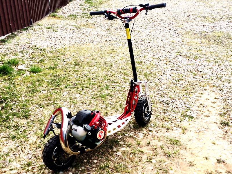

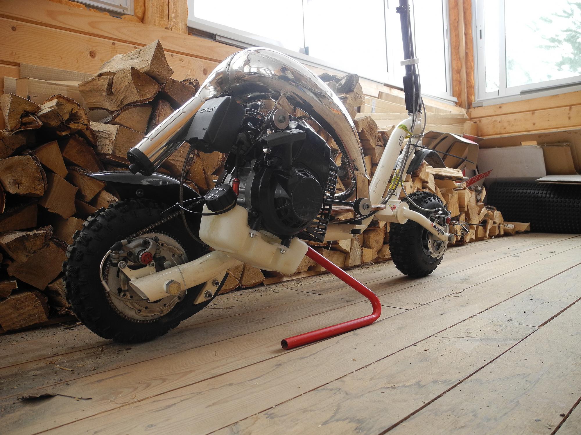

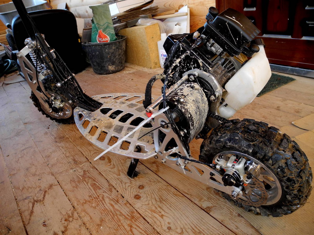

Вот шикарный внедорожный мотосамокат по моим меркам:
Но в электрическом варианте он меня вообще не вдохновил.
Вот сюда в своё время собирался поставить моторколесо в переднюю вилку, но до этого не дошло.
Потом и вовсе моторколёсную тему закрыл. Сейчас есть один проект с оставшимся,
никак руки не дойдут закончить.  :bn:

Тут наверное ситуация следующая: если брать назначение конкретного экземпляра, то это довольно мощная машина.
т.е. по мягкому и пересечённому грунту  он перемещается без проблем.
Если говорить про корни, то наверное для самоката это сродни заезду на бордюр на велосипеде  без "подбрасывания"   переднего колеса.
Не нужно требовать от такой техники чего-то сверхъестественного.
С электромотором как-то половина мощности тратится именно на преодоление сопротивления этого грунта, и какая-то часть уходит какбэ в работу подвески.
В общем в лесу он едет вяло и с какой-то инерцией. С каким-то опозданием, да ещё и задумчиво.
Не знаю как выразить. В общем если с этим шасси:
он реально на асфальте или в парке по тропинке "валит", то с первым он просто "овощ".
У первого ход подвесок по 6", и давление в шинах по 1,4 бара (иначе покрыха правильно работать не будет).
Второй хартейл с ходом в чуть больше дюйма и давлением в 3,5 бара.
Т.е. заточки разные. Мощности мало. Увеличивать? ну это понятные изменения.
К сожалению не мастер доступно выражать свои мысли, но вот с этими конями какая-то такая ситуация.

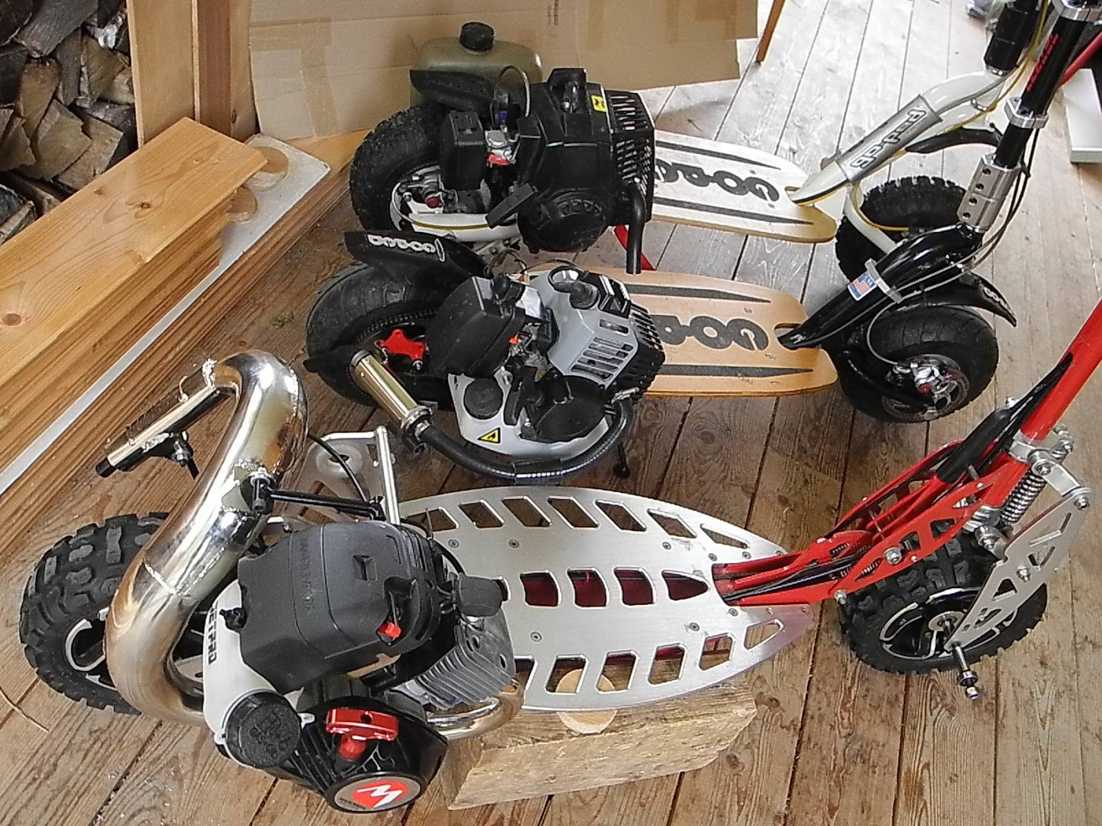

rx3avs
#375
Цитата: ssilk от 12 Авг. 2021 в 12:30С ДВСом все точно так же...) Просто ДВС имеет заведомо бОльшую мощность и момент.
Я это понимаю... И этот момент обозначил. Если подтягивать электродвигатель под мощность бензинового мотора, то масса всего агрегата увеличится в разы. По ровному асфальту того же мотора вполне достаточно, разница только в максимальной скорости, что и соответствует максимальной мощности. В условиях грунтовых дорог, всё меняется, и той мощности, что на асфальте вполне, на грунте просто реально не хватает.
Добавлено 12 Авг 2021 в 14:39
Цитата: ssilk от 12 Авг. 2021 в 12:30взять мотор нужного номинала. Разница космическая. )
Сколько массы будет в моторе равной 4 силам, и какая должна быть батарея, что бы эти силы из него достать долговременно?
Перделка, что была на видео весит 4 кг..
Думаю самое лёгкое моторколесо в 1,5 квт будет весить столько. же. Это только половина.
Электромотор, что установлен на гопеде (на фото) имеет половину от этой мощности и тоже весит 4 кг.
В общем на бездорожье нужны совершенно другие ресурсы. ИМХО.

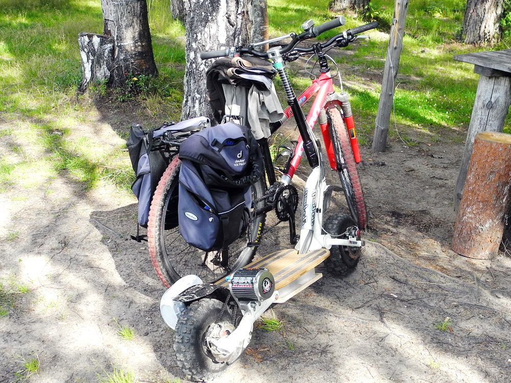

rx3avs
#377
Цитата: ssilk от 12 Авг. 2021 в 19:34Лично мое мнение - девайс надо делать под задачу
:drink:. Я такого же точно мнения...
Цитата: ssilk от 12 Авг. 2021 в 19:34Скрытый текст
Не.., я не вникал. У меня по электричеству образования не хватает.
Все умозаключения только, что на личном опыте, и в разных условиях.
И на разного калибра самокатах, ибо у меня их хватает всяких...
К моторколёсам интерес почему-то отпал совсем.  :-(
Скорее всего связано с погоней за меньшим весом всей конструкции.
С  внешним приводом  проблем не вижу даже при сборке в домашних условиях.
Единственный минус эти привода шумнее, но по мне не критично.
Деки люблю широкие, потому с "торчащим" в бок мотором неудобств не ощущаю.
Возможно это от мотосамокатов осталось.
