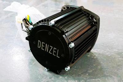

Электро двигатель denzel D9000
Автор Denzel Motors, 13 Янв. 2019 в 13:11
Denzel Motors
принимаем оплаты в биткоинах
Также стали теперь доступны D9000 с компаундом
Разница между D7500 и D9000
Диаметр у двигателей одинаковый, крышки одинаковые - что подходит для большинства мотоциклов.
А вот длина разная:
длина d7500 - 127 mm
длина d9000 - 192 mm
Номинальная мощность 5 kW
Пиковая 15 kW
Скорость: 5500 RPM
Макс крутящий момент около 100 Nm
Длина магнитов ротора: 80 мм
Вес: 10.5 кг
Съемная панель холл сенсоров - не нужно разбирать двигатель для того что бы настроить угол датчиков либо их поменять.
Цена с доставкой в РФ: 400 USD
Есть D9000M - где буква M - обозначает залитый компаундом. + 25 USD

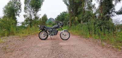

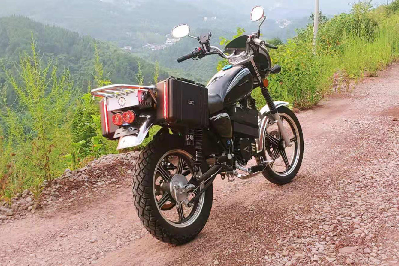

Denzel Motors
Электро мотоцикл Denzel Vector с двигателем d9000

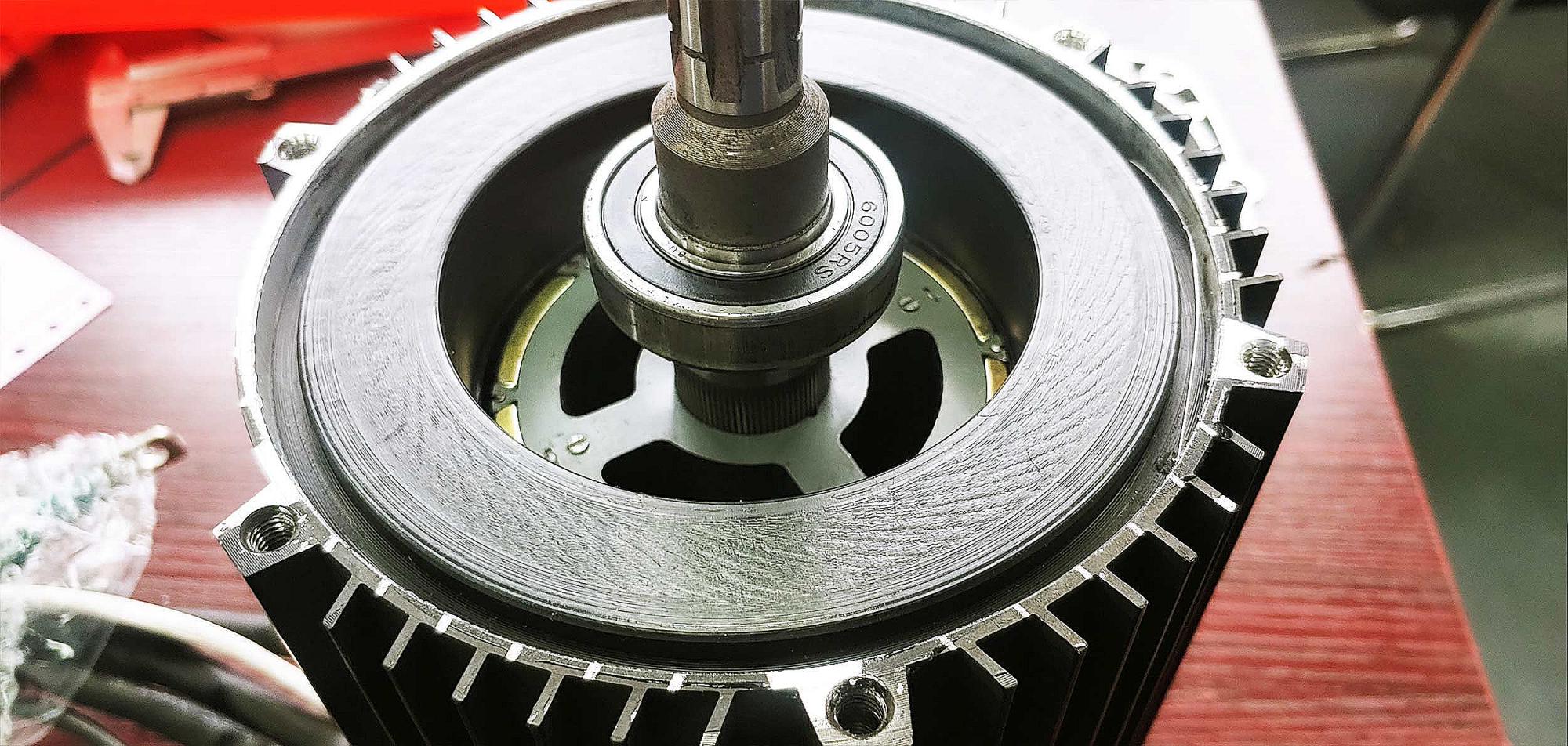

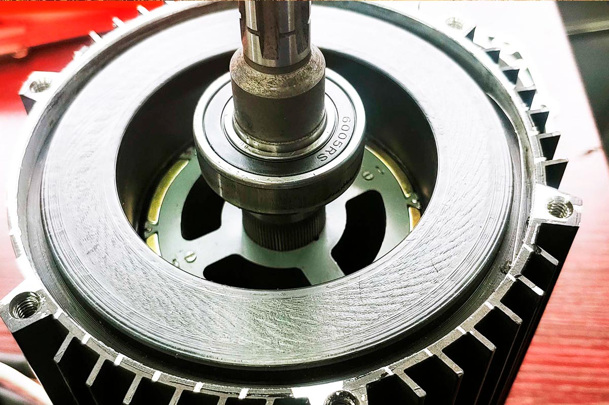

kor
Фотографии внутренностей будут?
