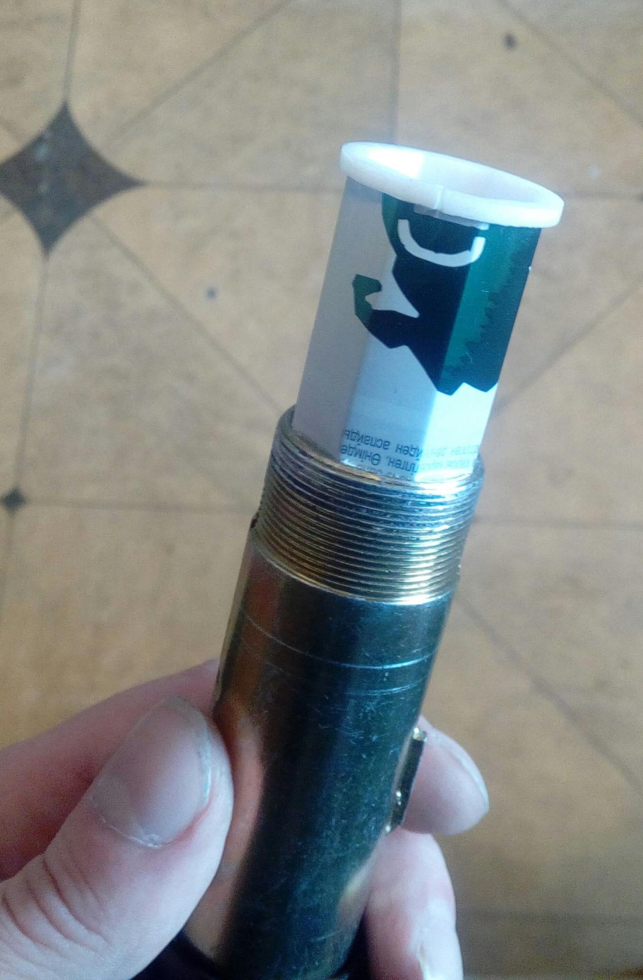

Ну а я в данный момент пихаю фторопластовую удлиненную втулку с продольным разрезом (для поджатия) в корпус рулевой. Совместил приятное с полезным, и пиво и подкладка под втулку из этой банки)). Если не влезет полированный шток, то нарежу 4 полоски из банки, и впихну, ВАЖНО ДОБИТЬСЯ ПЛОТНОГО ХОДА (приработается), но никак ни малейшего люфта или хода с чрезмерным усилием. Когда едете покупать тюнинговую втулку, то ОБЯЗАТЕЛЬНО НУЖНО ЕХАТЬ С ПОДГОТОВЛЕННЫМ ШТОКОМ, втулки все по факту с разным люфтом, вибирайте с наименьшим!
Подкладку делал просто, вырезал с расчётом на 1 оборот, отмечал сгибы по втулке, догибал подкладку линейкой каждую грань, затем впихивая с втулкой дожимал ребром линейки по милимметру куждую грань подкладки чтоб шло легче! О результате отпишусь! Ничего сложного вообще!

В общем втулку запрессовал по миллиметру, подгонка супер! Получилось оч интересная фигня, когда прожимаешь, то аморт не тут же пружинит, а отрабатывает как я это называю "масляно", пружина довольно сильная, то есть всё это дело не будет терять контакт с дорогой! Надеюсь фторопласт оправдает ожидания, в любом случае это лучше чем просто пластмассовая втулка и тормознутый из за краски шток! Когда придут центровочные для пружины, соберу всё с декой, и сделаю подгонку хода самой пружины, будет Ролс Ройс! :-D
Смазка хрен знает какая, знаю что люминь не жрёт, красного цвета, друг с форума подарил, но на сам шток наносил обычный медицинский вазелин, даёт крайне трудноудалимую антикоррозийную плёнку!
Раздумываю чтоб ещё такого намудрить. Может стоит и допвтулки из хорошей бронзы на сочленение задних амортов и самого маятника запрессовать или вварить кольца из стали ШХ, пока не уверен, перестраховываюсь как всегда)). Ломаю голову как лучше и эстетичней кабели с портом зарядки сделать. В общем ещё полно пищи для моего больного воображения))  :-D

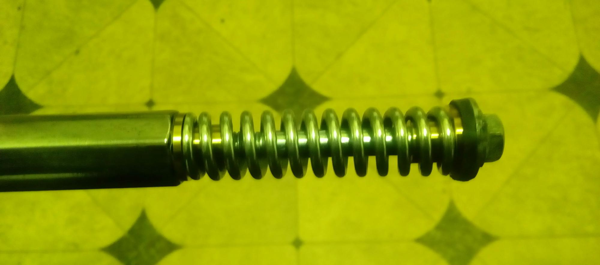

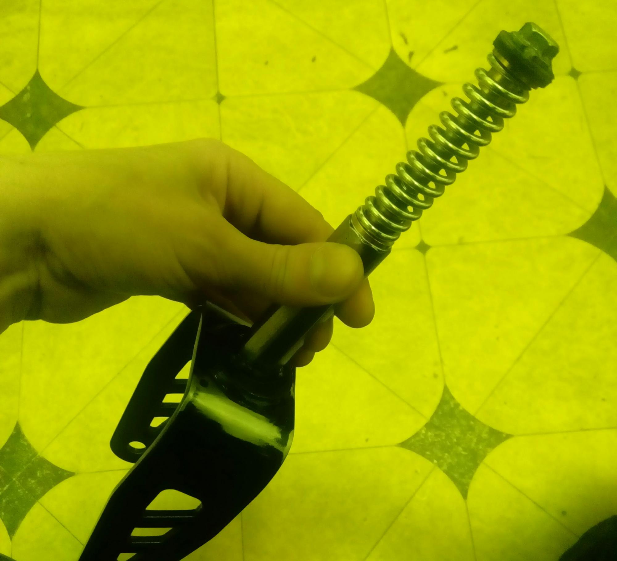

Сделали центровочные бронзовые втулки чтоб пружина при своём ходе не разбивала тюнинговую ДЛИННУЮ ФТОРОПЛАСТОВУЮ 8ми гранную втулку для штока! Зато теперь увеличится и ход и мягкость, думаю на предмет как штатную красную силиконовую гофру теперь удлиннить, наверно пихну кольцо вырезанное из пластиковой крышки от деодоранта с фикспрайса :-D
Завтра-послезавтра регулировка аморта, и с этим ВАЖНЫМ УЗЛОМ практически всё закончил!
