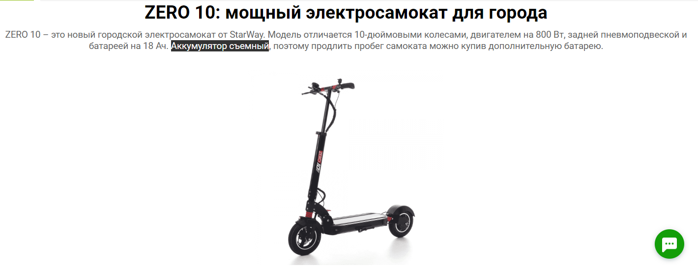

Разве у Zero 10 съемный аккумулятор?

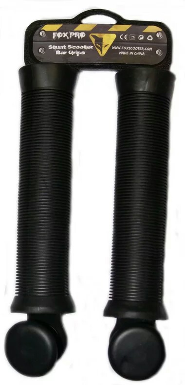

Ну кому как, а если в природе существуют литые покрышки на переднее колесо Зеро 8, я обязательно такую поставлю. Почему? Потому что не будет никакого головняка с резиной. Поставил и забыл до момента когда менять надо. Более того, при ХОРОШО НАСТРОЕННОЙ амортизации под конкретного чела, жёсткая резина лучше всего, накат феерический и жор акума на 10-15℅ ниже. Кто то будет не согласен и приводить довод что мелкая тряска в районе руля нервирует, так купите простые качественные грипсы от трюкового самоката а не дубовую пусть и симпатичную хрень со всякой анатомией под пальцы и прочими цацками. Что касается зада, то там весь вес и большая часть нагрузок, поэтому амортизацию настроить будет проще, будет работать хоть пружина, хоть пневма, хоть полиуретан. Если кто будет убеждать что важны именно надувные шины и всякие хитрые тормоза и прочее, то задумайтесь, мы обсуждаем ПРЕДЕЛЬНО ПРОСТОЙ ПРАКТИЧНЫЙ ПОДСКОК а не болид что гоняет чуть за 80км.ч и где все эти цацки необходимость. Удовольствие от самоката, это ещё и тогда, когда после допила больше ничем не озабочен кроме его зарядки и использования в хвост и гриву, всё!
Грипсы что на снимках ооочень мягкие, притом крепкие, руки почти не потеют из за секторной насечки, можно укорачивать, даже заметно не будет. Стоят на моём Рапторе и только радуют. Лучшее что я видел за вполне бюджетную денежку. Слишком простые? Ну да)). Не космодизайн)).

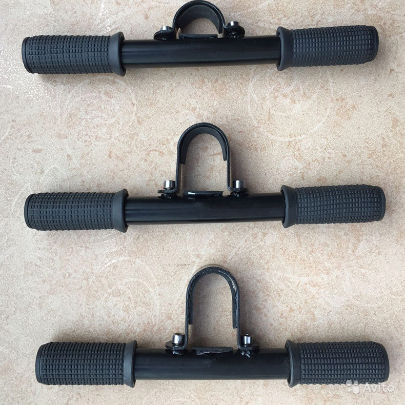

a.l.e.x.100, можете смерить размеры трубы под рукоятки на высоте 75-80 см от дэки. Ну и диаметр самой телескопической трубки. Хотелось бы крепление под установку детских ручек подобрать.
a.l.e.x.100
Кожух каплевидной формы, по высоте не могу замерить так как самокат разобран. Диаметр трубы-штока руля который вытягивается 25мм, по краям он с плоскими направляющими плоскостями для пластиковой втулки кожуха. Не торопитесь, сам кожух просверлил для установки бутылкодержателя, и таким же образом если не на трубу шток, то на этот кожух можно привинтить и трубу с грипсами для ребёнка. Есть чел с Питера, сделает крепление.
Dr_Zzlo
Они продаются готовые, нужно знать лишь размер трубы
