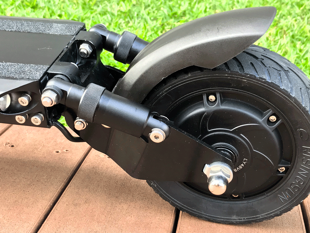

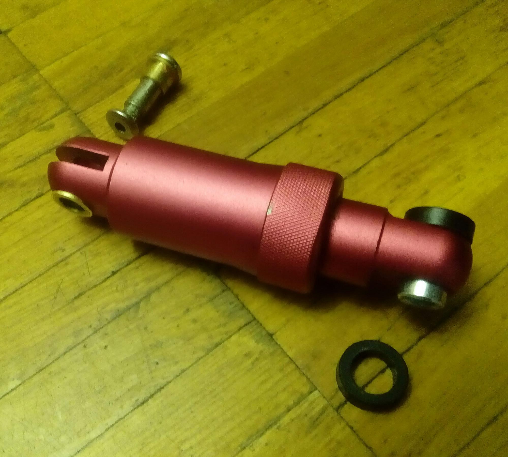

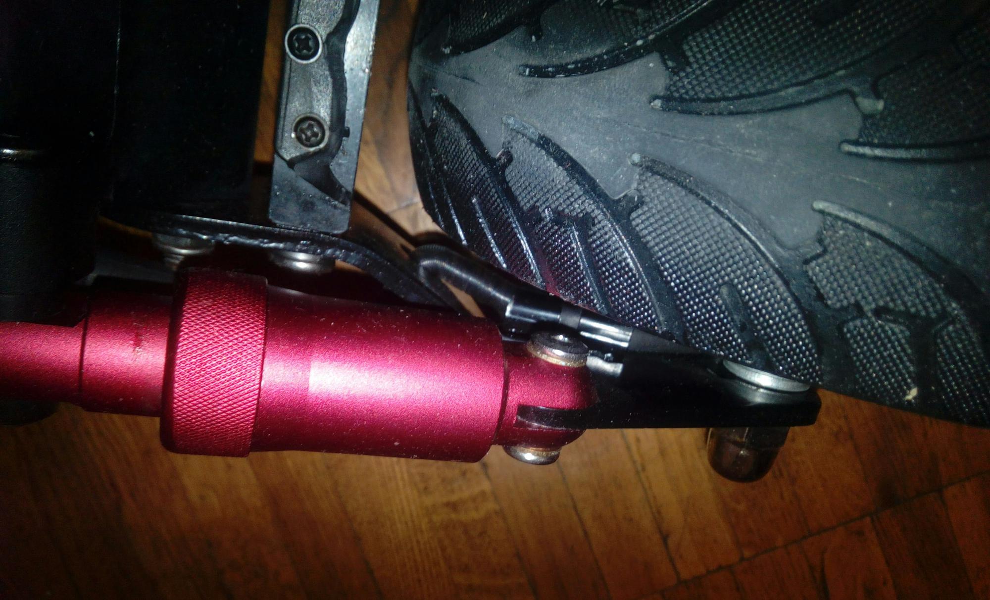

Попробовал снять и разобрать аммортизатор, снять то снял, а разобрать не смог, там крышка (где рифление) закручена так, что только газовым ключом получится, естественно что портить анодировку не входит в мои планы, так что пока оставлю амортизатор не тронутым.
Само крепление амортизатора реализовано весьма грамотно, стальные и бронзовые втулки, так называемый "сальник" похоже из пластика и чтоб его смазать (подозреваю что внутри аморта просто сжатая пружина) вместе с штоком то нужно нанести смазку на сам шток чтоб при ходе немного попало внутрь во избежание мелких перетираний если такое может быть, по звуку там должен быть некий демпфер, хорошо б было его сменить на более тонкий из полиуретана, ход колеса бы вырос аж на см два дополнительно, а эт не мало.
На втулки смазки пожалели что не касается локтайта, и сам самокат протянут весь без нареканий. Чую придётся если и разбирать то с матюками)).
Маятник приличной толщины пластины 5мм стали, кабель мк оказывается добротно прикручен металлической клипсой к рычагу и выходит в отверстие в самом рычаге, зщищён от любых возможных ударов и перетираний! Подгонка деталей весьма порадовала, втулки не все даже смог выбить, всё очень плотно сидит!
Наверно придётся сверлить и второй рычаг, уж больно близко к нему тормозной тросик. Блин, таким макаром чтоб всё раскрутить придётся попотеть, очень не по китайски собрано)).

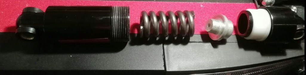

Народ, просьба ко всем, может кто то прислать СНИМКИ закрытых амортизаторов как у меня или куги или спидвея В РАЗБОРЕ! Оч интересно на предмет модификации понять, всем пригодится! Мои на лактайте, хрен разберёшь не попортив, потом гайки -пробки искать с таким форматом резьбы дырки сверлить в лом!
Здесь снимок куговского аморта, думаю не проблема для жёсткости аморта под больший вес ездуна вставить в штатную пружину ещё одну меньшего диаметра и подпилить "поршень" для большего хода, даже 3-5 мм на вылете дадут ход подвесок побольше штатного! ЛУЧШЕ ВСЕГО ЭТО ЗАМЕНА ШТАТНОЙ ПРУЖИНЫ НА ТАКУЮ ЖЕ ПО ДИАМЕТРУ КАК ВНЕШНЕМУ, ТАК И САМОЙ ПРОВОЛОКИ, НО ОБЯЗАТЕЛЬНО С БОЛЬШИМ РАССТОЯНИЕМ МЕЖДУ ВИТКАМИ! Это даст большую амплитуду!
Фуу, вроде понятно теперь всем что и как мудрить с амортами при необходимости! В общем ничего особо сложного, есть куча сайтов с предложением пружин в том числе и изготовлением на заказ!
Чайнег
Цитата: a.l.e.x.100 от 23 Янв. 2019 в 22:16ЛУЧШЕ ВСЕГО ЭТО ЗАМЕНА ШТАТНОЙ ПРУЖИНЫ НА ТАКУЮ ЖЕ ПО ДИАМЕТРУ КАК ВНЕШНЕМУ, ТАК И САМОЙ ПРОВОЛОКИ, НО ОБЯЗАТЕЛЬНО С БОЛЬШИМ РАССТОЯНИЕМ МЕЖДУ ВИТКАМИ! Это даст большую амплитуду!
Большую амплитуду дает также большая сила. Нарастить вес - и будет пружинить. Мой Лошарик, даже с его супержесткими задними пружинами - как диван!
a.l.e.x.100
#44
В том то и дело что мой зеро мягкий и для меня, а вешу 65кг. Амортизация отличная, пробить подвеску получается даже при сильном прыжке на месте, но пробой не жёсткий в виде удара.. Не хватает хода штока. Если быть точным то штатной амортизации хватит за глаза для моих 65-70 на плохом асфальте, но продубас или прыжки с высокого бордюра УЖЕ исключён без замены пружины, наверно я привык к дуалтроновским ходам и амортизации)). Запросто пробивал и на новом большом Спидвее с схожими амортами! Кому как, а мне хотелось бы большего хода подвесок, впрочем как и многим владельцам миников на передней вилке судя по ветке форума.
Чайнег, плохо не для меня, а для тех у кого вес побольше моего, зеро уже для меня диван, а это для других новость не слишком приятная, плюс как аморт разобрать не попортив покрытие хрен знает!
Чайнег
Цитата: a.l.e.x.100 от 23 Янв. 2019 в 23:28
В том то и дело что мой зеро мягкий и для меня, а вешу 65кг. Амортизация отличная, пробить подвеску получается даже при сильном прыжке на месте, но пробой не жёсткий в виде удара.. Не хватает хода штока. Если быть точным то штатной амортизации хватит за глаза для моих 65-70 на плохом асфальте, но продубас или прыжки с высокого бордюра УЖЕ исключён без замены пружины, наверно я привык к дуалтроновским ходам и амортизации)). Запросто пробивал и на новом Спидвее с схожими амортами! Кому как, а мне хотелось бы большего хода подвесок, впрочем как и многим владельцам миников на передней вилке судя по ветке форума.
Ничоси. Значит, с моими 110кг Малинка будет брюхом лежать на земле?
А резиной обернуть рифленку и газовым ключом - не?
a.l.e.x.100
#46
Посчитал что не зачем)). Жена же будет ездить, ход и амортизация для неё в самый раз, и прыгать с бордюров она точно не собирается хотя самокатик ей это позволит в лёгкую!
Зачем ей царапки на новом самокате? Для вашего удовольствия?)).
Ну а свои размышлялки с наблюдалками я пишу для того ЧТОБ КАЖДЫЙ БЕЗ ПРИКРАС ЗНАЛ ОБ ЭТОМ САМОКАТЕ! Да, аморты чинятся запросто, уже плюс огромный, и пружины найти не проблема, но царапать не буду (нужен техфен чтоб открутить с локтайта), и рисковать с резинками и разборкой тоже, СНИМОК АНАЛОГА АМОРТА В РАЗБОРЕ ВЫШЕ ПО ВЕТКЕ)).
Извечная проблема на всех самокатах независимо от производителя и модели это амортизация, у меня пунктик на этом, кому то жёстко и ход короткий, кому то слишком мягко и т.д и т.п. Хорошие пневматические будут стоить как чугуниевый мост, да и картриджи на дуляки стоят оч прилично, аж ветку по эластомерам приходилось вести, вот и народ чтот всегда вынужден колхозить дабы съэкономить! Если бы на зеро аморты были бы жёсткие, то это меня бы расстроило больше чем сейчас когда они комфортные но с коротковатым для меня ходом.
Чайнег, "Малинка" в любом случае не будет лежать на брюхе, клиренс останется, аморты не позволят, но ход с твоим весом будет микроскопическим)). Сменишь пружины на ту что с проволкой потолще и с расстоянием между витков побольше, то будет СУПЕР! Ну или "матрёшку" из пружин делать)). Не сложно!
