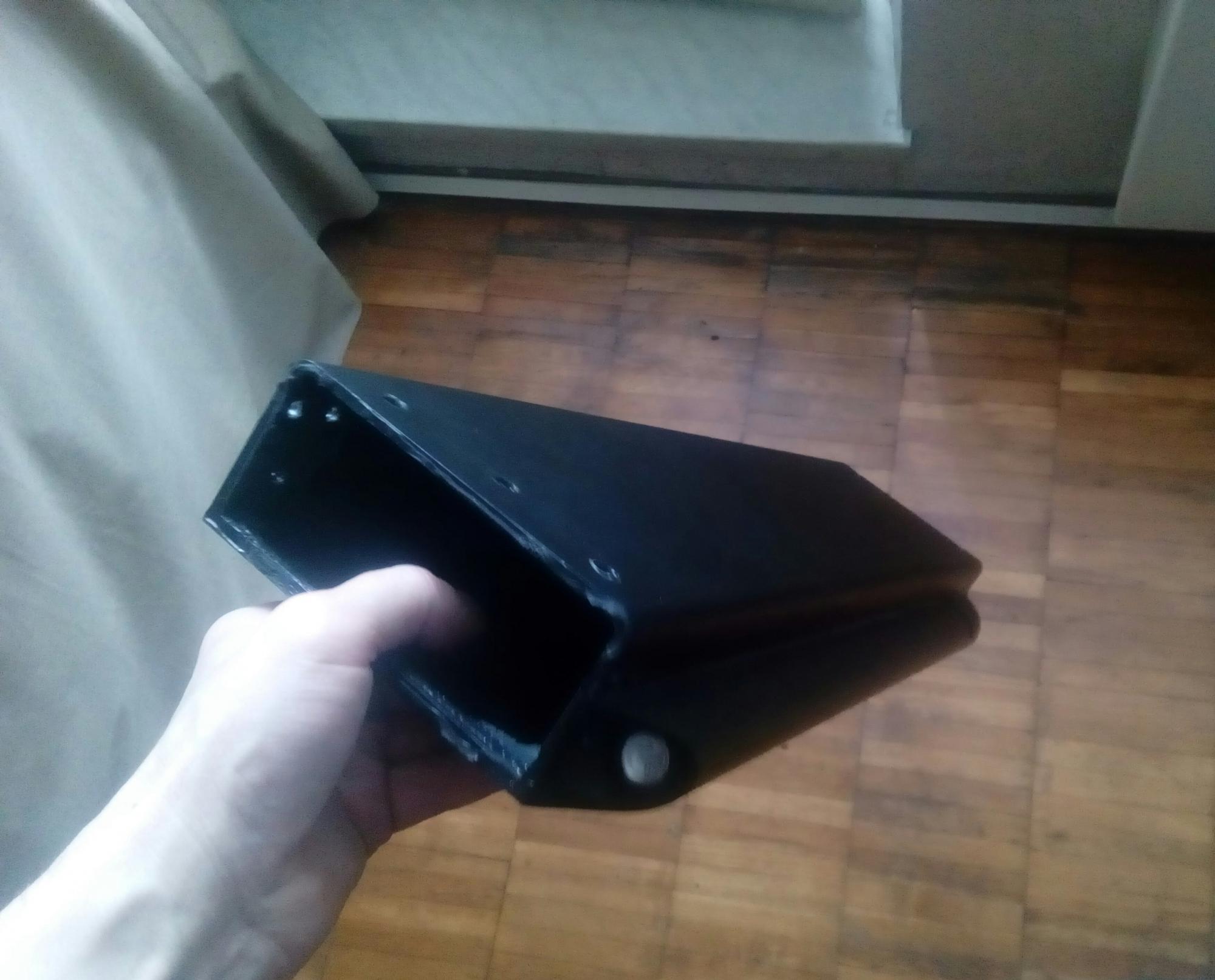

Замерил. БОКОВАЯ (нагруженная) СТЕНКА ГУСЯ 6 - 6.5мм примерно.

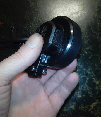

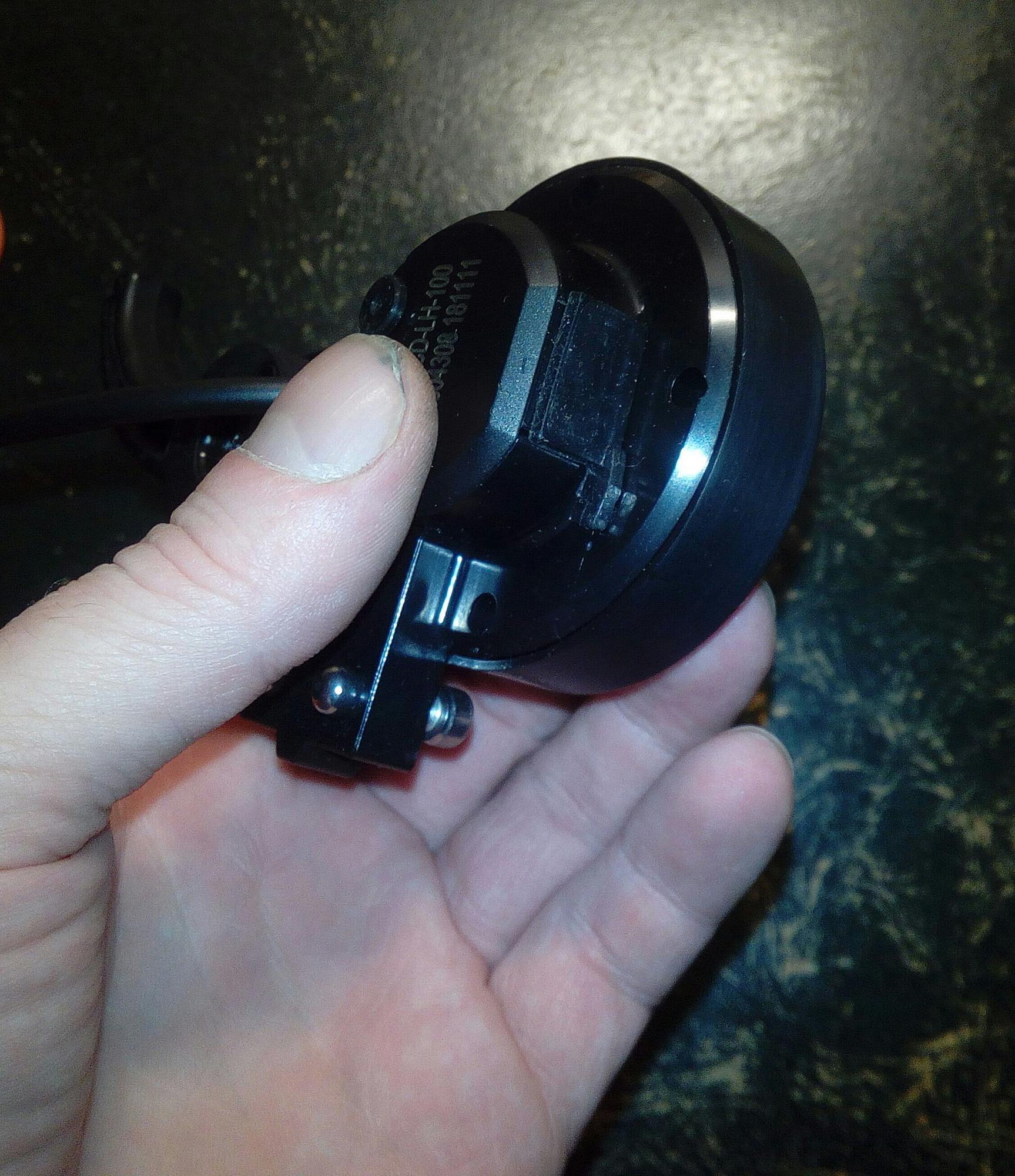

Самокат раздербанен, по тихому ковыряюсь). Никак не могу вытащить светодиоды спереди и с зади, настолько щедро залили герметиком что это стало проблемой)). Герметик кстати офигенный, снимается с трудом даже войлочным кругом, по плотности как довольно жёсткая резина, и будучи нанесёным крайне сложно отодрать его независимо от материала. Тоже касается термоклея, он действительно всё приклеивает на совесть, с трудом круглогубцами выкусываю по кусочку, нет техфена к сожалению)).

В зеро это проще, там нет внутреннего добавочного профиля, только распорки-стяжки, плюс я буду укорачивать все провода, они там чрезмерно длинные все. Тоже касается и светодиодов, они хоть и загермечены, но надо кантик линз чем то ещё залить, иначе будет попадать вода, а может и вовсе оставлю только один на крыле и два сзади красные, пока думаю над компоновкой, по сути все эти диоды не нужны ( ничто не заменит нормальной фары или хорошего аккумуляторного фонарика), достаточно будет и одного красного где то по центру узла задней подвески. За ночную подсветку будет отвечать светодиодный модуль, вещь и красивая и действительно полезная, угол рассеивания приличные 170° и малое потребление, абсолютно водонепроницаем, размещу как и на своём Рапторе в передней нижней части деки! Цвета самые различные! https://www.chipdip.ru/product0/9000271201

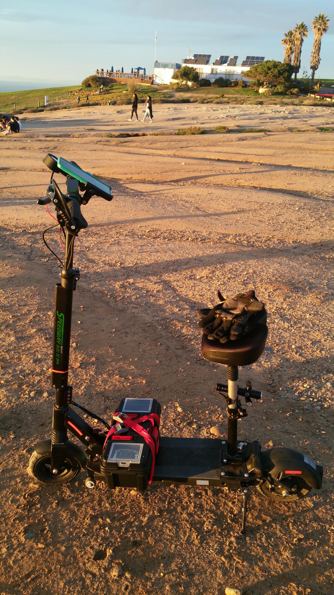

Я, когда тестировал МК после разборки, сбросил седло. Мама мия, как же страшно на этой этажерке на больше чем 25км/ч! А с седлом и 40+ не проблема. И с седлом отработка неровностей просто шикарная, ведь у седла в штоке своя пружина есть (причем с другим модулем упругости, чем у пружин передней и задней подвесок, так что он ходит с другим периодом по времени). Шикарнейший диван! Во!  :wow:

Вес одной пустой деки с 4мя светодиодами...3кг!! Пробовал на напильник, алюминий из отличного твёрдого сплава! Зеро с таким запасом прочности запросто потянет и фрезеровку днища с привинчиванием дополнительного п-образного лёгкого профиля под батку гораздо больших размеров, идеальный донор для самоделкиных кто захочет нестандартный двухмоторник или одномоторник тяжёлого класса, здесь всё как будто предназначено для апгрейда. Даже не представляю как потом расставаться через несколько лет с самокатом который...который будет как новый, только крась или меняй батку, может быть вилку, всё))).

Вить, дека из толстого ТВЁРДОГО дюраля, марки естесственно не знаю, если б было как на Пауке, то стоил бы как линкор)). Да и не получилось бы сделать такой прокат, у сплавов разные характеристики как и типы обработки.
Честно говоря переживал пока пробовал на напильник, думал массой забили чтоб дека форму с нагрузкой держали, но нет, сплав твёрдый и прочный! На ум приходит что возможно хотели унифицировать и делать в будущем линейку самокатов с более мощными движками и т.д. А иначе резон так тратиться на дорогостоящий профиль? Загадка!
