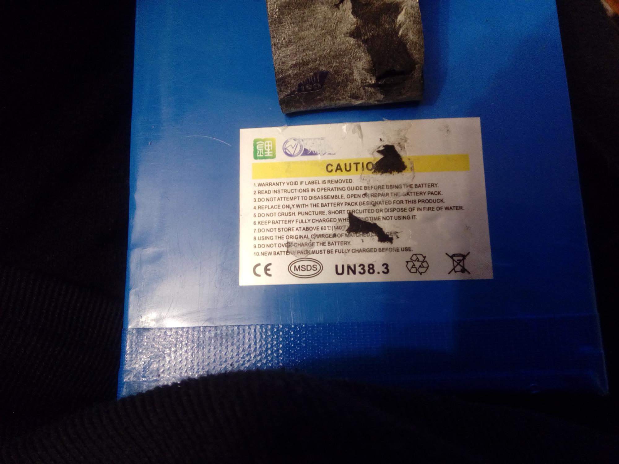

Надо покопаться в электрокомпонентах в чип и дипе, может там что найду подходящее.
Кто то знает вес акума от миника? Вот думаю можно ли определить из чего акум зерки по весу.
То что версия на 52 вольта из крутых банок, это факт, а что у меня пока не выяснил.
VASILIYBUMER
[user]a.l.e.x.100[/user], 4200 от миника
a.l.e.x.100
Спасибо! У миника 4200 это из пакетов?
Чайнег
Цитата: a.l.e.x.100 от 25 Янв. 2019 в 01:03Вот думаю можно ли определить из чего акум зерки по весу.
Можно попробовать просветить мощным фонарем в темноте. Если там просто текстолитовые стенки и усадка, то 18650 будут видны на просвет вдоль. Я так просвечивал свою дополнительную батарею, чтобы определить, где вскрывать (чтобы проверить марку ячеек, не обманули ли). Да и снять торец с того конца, где нет БМС, дело минуты - а потом просто изолентой замотал и все.

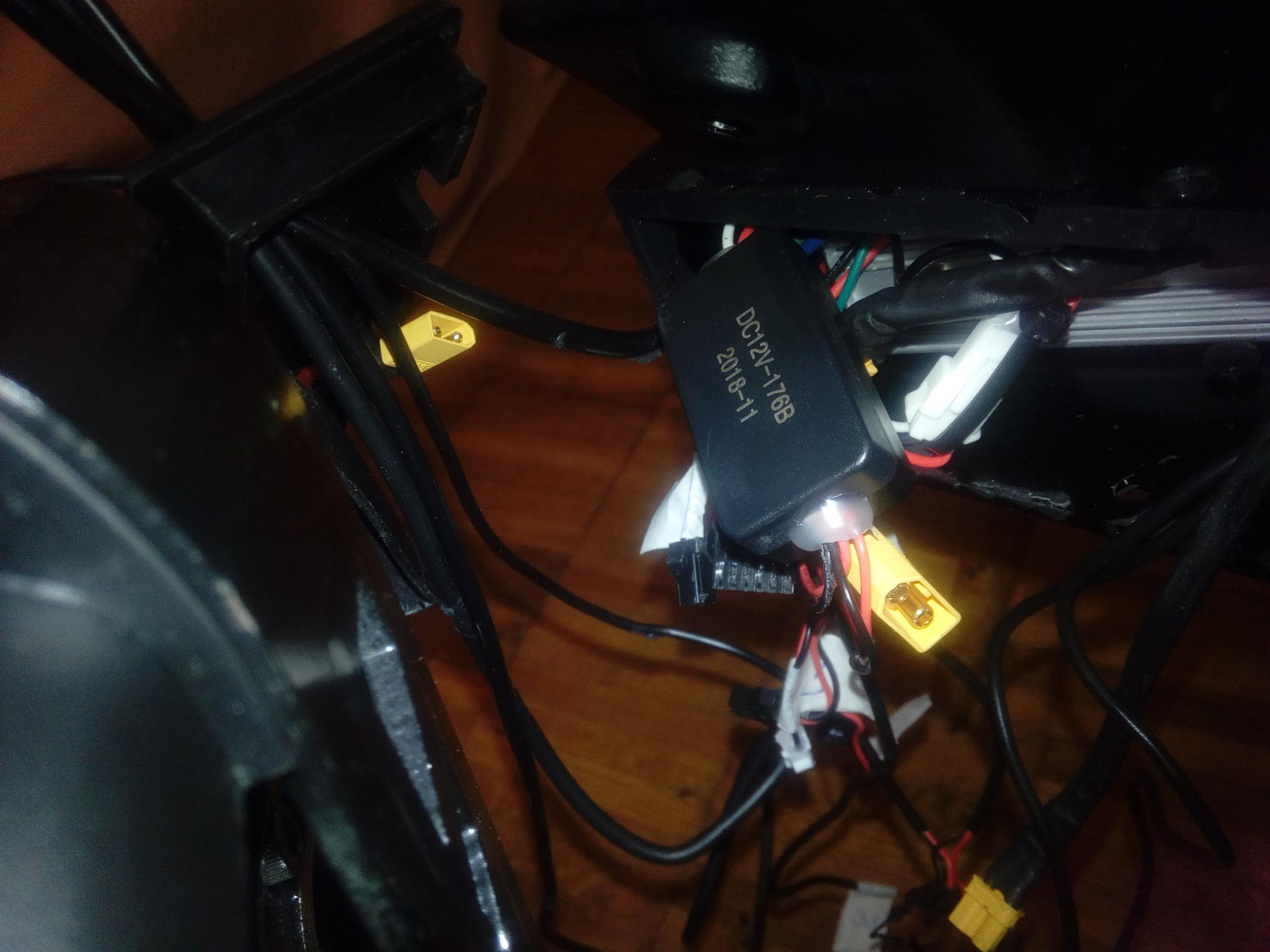

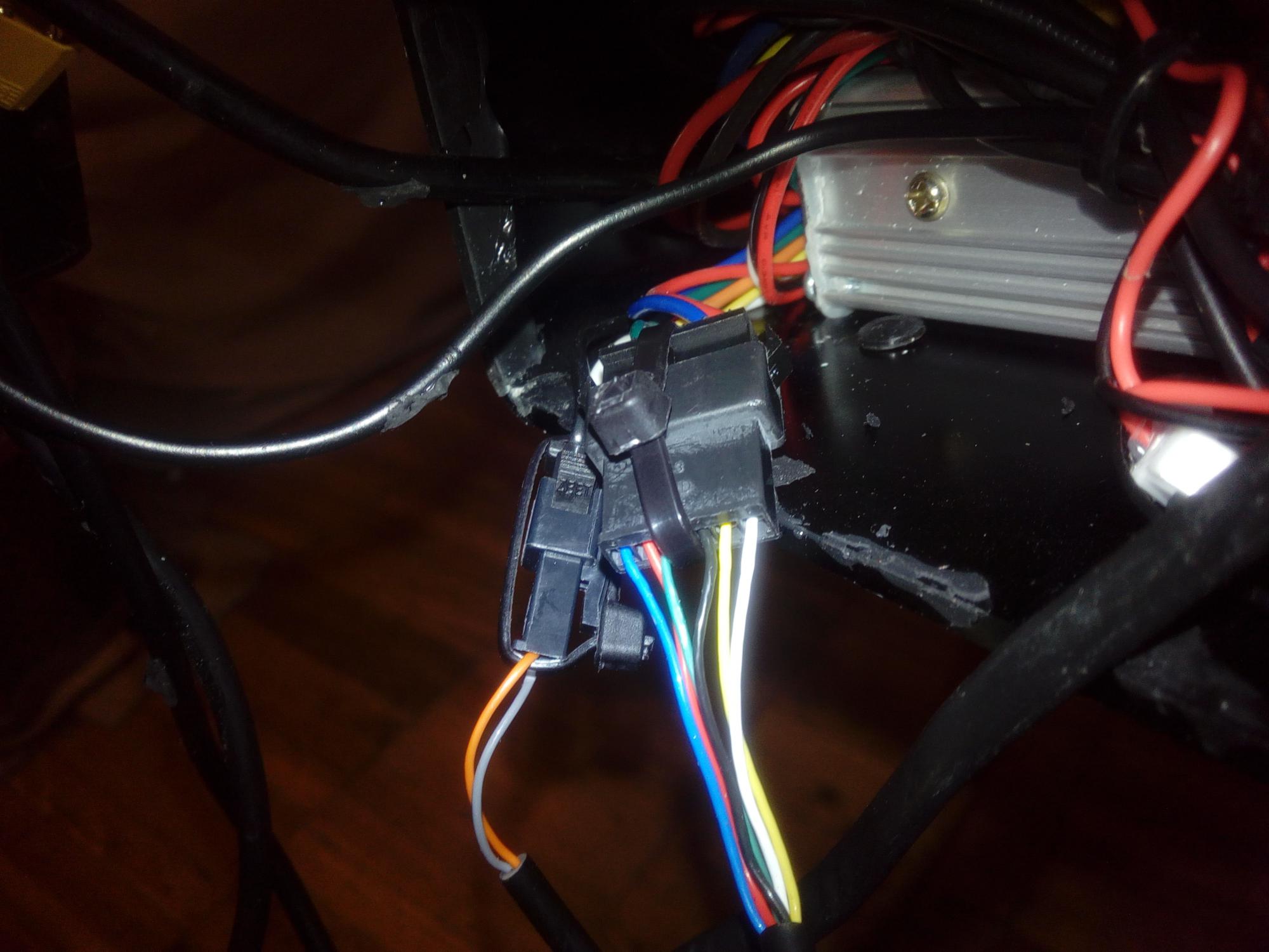

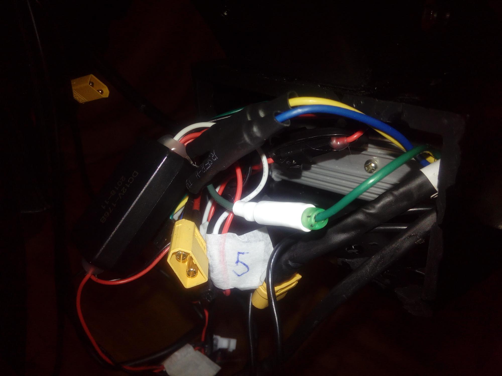

Никогда на Китайцах такого не видел! Конекторы все в термоклее плюс стянуты хомутами, даж дуляки так не делают. Полная герметизация самоката с завода, сутки полностью разобрать не могу, всё на локтайте и протянут по Русски.
Контроллер с крышками в термоклее как и каждый светодиод, ещё они и притянуты шпильками. Силовые кабеля с модельными штекерами. Кабель мк каждый контакт в пробке, затем силиконовая трубка а сверху ещё и термоусадка!!
Оплётка управляющего кабеля с тормозным тросом двойная! Ещё и пружины защитные кругом.

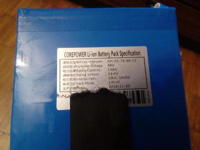

Акум размеры 410.40.110мм, вес 3400.

Цитата: a.l.e.x.100 от 26 Янв. 2019 в 00:31Силовые кабеля с модельными штекерами.
Это какие? Есть пикча? Или название? Я себе прикупил MT60 для 3-фазного провода.

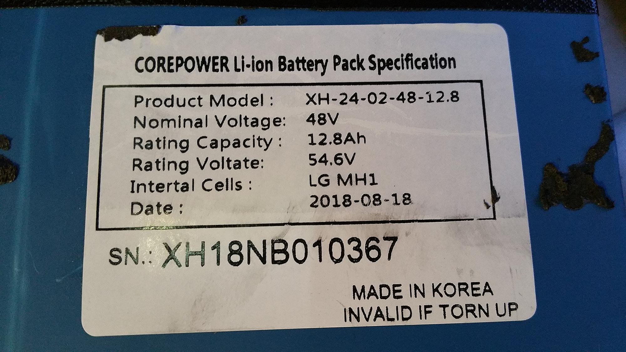

Цитата: a.l.e.x.100 от 26 Янв. 2019 в 00:31Акум размеры 410.40.110мм, вес 3400.
Очень похоже на батарею в моем Лошарике!
Цитата: Чайнег от 10 Янв. 2019 в 06:30Емкость 12.8А-ч, ячейки LG MH1 (3200мА-ч), сделано в Корее. Размеры 340х112х40мм.
Компания та же, CorePower. Только в Лошарике конфиг 13s4p, а в Малиновке 5p, отсюда и разница в длине примерно на длину ячейки. Только что за ячейки это SINC-18650? 13/5 = 2.6А-ч на ячейку.

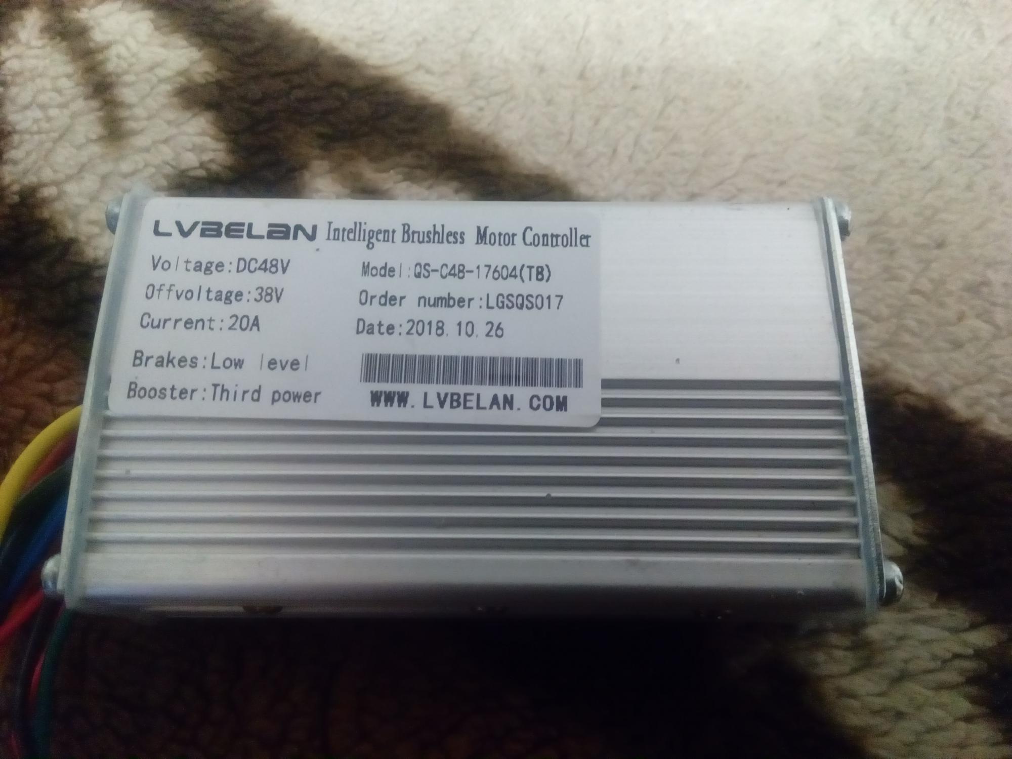

Контроллер, как и на минике, запихнут в короб с торца с клубком проводов?
a.l.e.x.100
#61
Да, контроллер с клубком проводки в торце деки, прижат уплотнителем.

Скорее всего, они ограничили контроллер 20А, т.к. ячейки больше и не потянут.
a.l.e.x.100

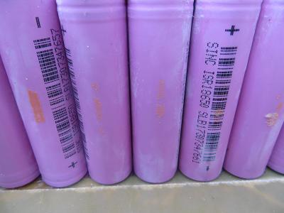

Тут Витя думает что ёмкость банок в районе 2600, типа как в батке Раптора. Единственный снимок нашёл с таким названием аков, может кто и знает что там за химия)).
Вскрывать свой акум чтот не хочется)).
Чайнег
А то, что они 2600, следует из 13000/5.
a.l.e.x.100
Я не по электрике, я по слесарингу с колхозингом))). Хреновые по качеству банки?
Таки буду лудить шунт, и пусть акум сдохнет за сезон, будет повод собрать боевой акум)).
Чайнег
Я понятия не имею. Надо спросить в теме https://electrotransport.ru/index.php?topic=8660.0
