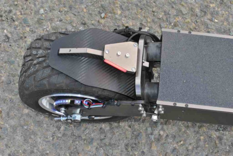

Думаю можно напилить две металлические трубки и прикупить два длинных винта м5 http://www.bolttop.ru/ , мне похоже без надобности, самокат жене и дека старого образца, толщина верхней части деки аж более 5ти мм. Не представляю что нужно сделать с самокатом чтоб раздолбать ТАКОЙ профиль деки)).

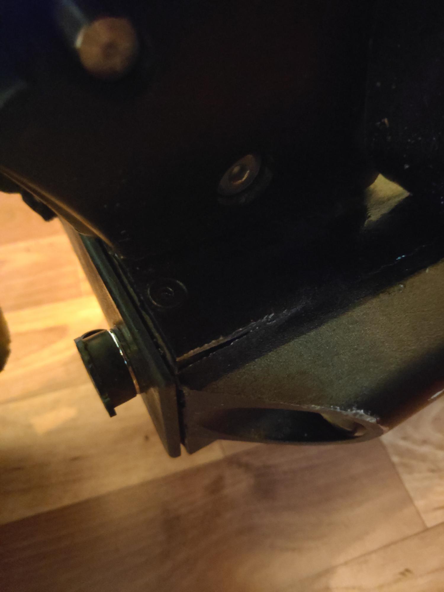

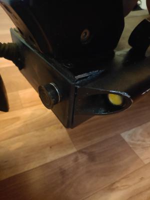

Вот она хваленая прочность самоката.
Временно усилил стальной пластиной 125*125 сверху, но это только продлит агонию. В общем в поисках новой деки :bored:

Да, мной и хвалёная)). Потому что перед глазами и Етау жены, есть с чем сравнить)).
Я и сейчас не понимаю КАК можно было сломать такую дуру. Гадаю, или микротрещина уже была, или нагрузка была слишком ударная, либо брак отливки механизма что будучи затянутым вызвал излом, не знаю.
witbk
Жуть какая , повезло мне... Я перед смотрел там все окей , так и не понял почему брякает, скорей всего стучит из за мягкой пружины. С завода она сильно зажата и кажется что дуб ,но со временем раскручивается и долбит по полной.
Добавлено 29 Июль 2019 в 09:35
[user]yurikgeo[/user], сверли отверстие вконце трещины и дальше не пойдет.
M365, дуль3 , спидер.
a.l.e.x.100
Я вообще выпилил бы участок целиком, поставил бы дюралевую пластину на болтах по контуру. Не знаю возможно ли, но лучше бы заказать новую деку.
А вообще, даже дрищавые Етау или Джекхоты не часто ТАК ломаются, а они в разы дохлее.

Ну вес в 92кг плюс что возите это многовато для этого самоката если ездите активно а не просто прогулка из точки А в пункт Б, тут двухмоторник предпочтителен или делать масляное охлаждение. Что касается амортов, то перед довольно жёсткий, а задние аморты можно разобрать с феном (они на локтайте) и как я писал ранее вставить в пружины полиуретановые стержни. В Weped вообще вся амортизация сзади сделана по такому же принципу.
a.l.e.x.100
По поводу сломанной деки, щас пришла в голову мысль, что если это не заводской брак, то возможно трещина пошла изза удара который мог произойти изза частично раскрутившихся во время эксплуатации крепёжных винтов. Есть такой старый фокус, когда чел парой пальцев бутылку колет, бутылка ставится не на поверхность, а незаметно поднимается на несколько миллиметров над твёрдой поверхностью, колется легко, а если будет прижата, то расколоть так невозможно. В общем такие вот гадания на кофейной гуще)).
Witbk видел тот старенький Етау которому лет 5, не меньше, эксплуатировал и в хвост и в гриву, прыжки с бордюров и прочий жесткий продубас раздолбал все отверстия до овала, всё жутко люфтит, недавно узнал что и передняя амортизация спереди есть, и этому самокату у которого дека жестянка в сравнении с Zero всё похер, нет ни малейшего изгиба или трещин в деке. Хрен знает, может технологически температурно с завода чтот там напортачили, очень уж удивительно что кто то умудрился сломать. Напишите продавцу, может возможно заказать запчасть, снимки предоставить, пусть на завод отошлют.

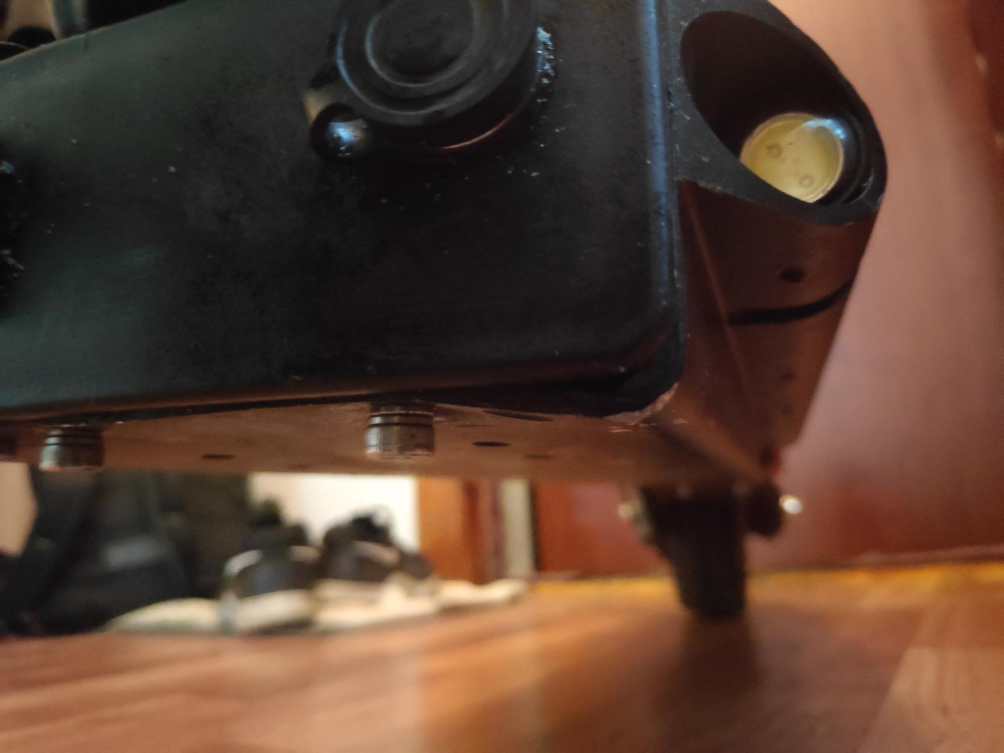

Такая же история с декой на Z8 Треснула дека в месте крепления гуся. Причем с бордюров не прыгал, по ступенькам не ездил))) Основные препятствия это лежачие полицейские, но и на них заезжал сбавляя скорость.
a.l.e.x.100
#880
А вот это уже пушной зверёк. Завтра же заказываю проставки у токаря((. Напишите кто нить производителям хоть в фейсбук, с снимками, что они редиски, ибо даже ветка начиналась с моих вопросов и уточнения у китайцев через Александра (русамокат) по части качества алюминиевого сплава, те божились что сплав отличный. Для себя решил что если когда и буду думать о самокате, то буду делать самовар, и больше НИКОГДА НЕ ПРИКОСНУСЬ К КИТАЙСКОЙ ТЕХНИКЕ  :ireful:
Долбо...ы, так инвалидами народ сделают ради пары грошей((. Один случай ещё можно было списать на брак или случайность, но второй раз уже тенденция. Повторяюсь ещё раз, напишите, с снимками, и на иностранные форумы тоже, пусть потеряют в десятеро больше того что наэкономили. Или пусть дарят два новых или самоката или как минимум две деки. Остальным- делайте такие же проставки как спереди, трубки хоть какие то поставте и длинные винты чтоб исключить нагрузку на излом и перераспределить нагрузки.
