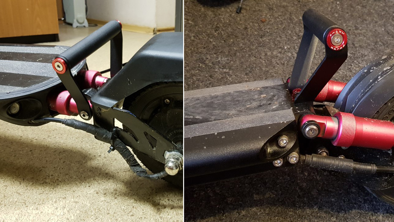

Цитата: a.l.e.x.100 от 03 Авг. 2019 в 17:56Один случай ещё можно было списать на брак или случайность, но второй раз уже тенденция.
Так а случай уже не второй. На форуме у троих сломана дека в месте крепления гуся.  На сайте Ecodrift политкорректно написано (орфография сохранена)
ЦитироватьОснование складного механизма: Крепится основание 6-тью винтами прямо к деке Z8. И среди пользователей уже ходят споры на сколько такое крепление эффективно.
Очень опасная поломка. IMHO Z8 и производные от него однозначно брать нельзя до выяснения.

Думаю есть необходимость в апгрейде доппроставками и винтами для деки, или некой разгрузочной пластины. Необходимости выбрасывать самокат нету если будет способ значительно усилить проблемный узел. Особых нареканий к самокату помимо этого нет. Думаю некий ремкомплект не помешает если нет знакомого токаря-сварщика-фрезеровщика.

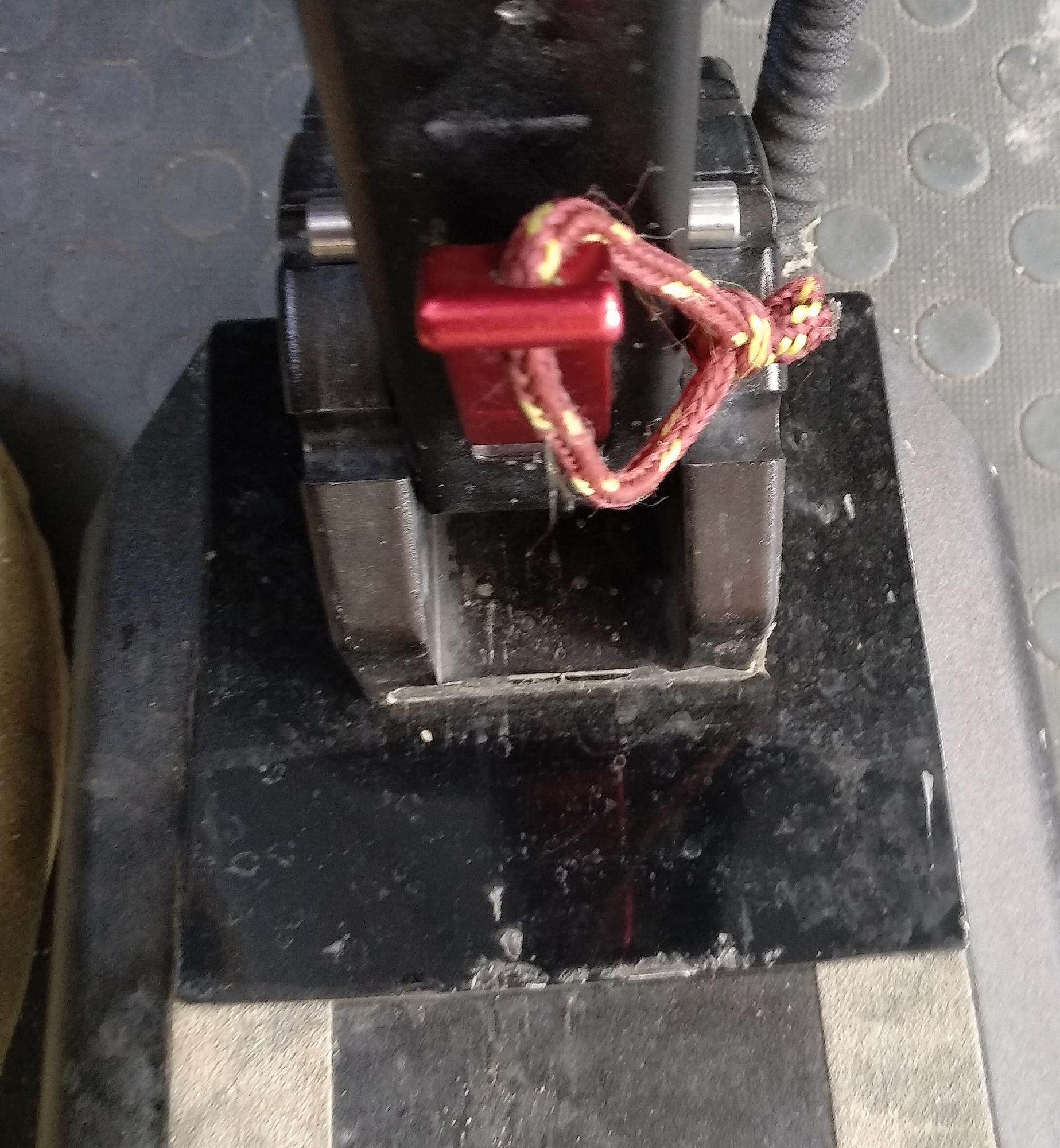

Там спереди не просто винты, а они продеты черезь толстые трубки в распор, так что спереди нареканий нет, для механизма складывания надо чтоб и сзади он крепился к деке и передавал нагрузку на нижнюю часть.
Посмотрел, если ставить распорки и сзади, то контроллер не лезет, значит два металлических уголка надо вдоль внутренних стенок чтоб нагрузка шла и на нижнюю стенку деки. Хрен знает как лучше.
yurikgeo
Там проблема еще в том что трубки не поставить на третьей паре винтов что к батарее ближе, мешает контроллер. Я сейчас поставил еще трубки на второй паре и винты большие, соеденив все с дном корпуса.

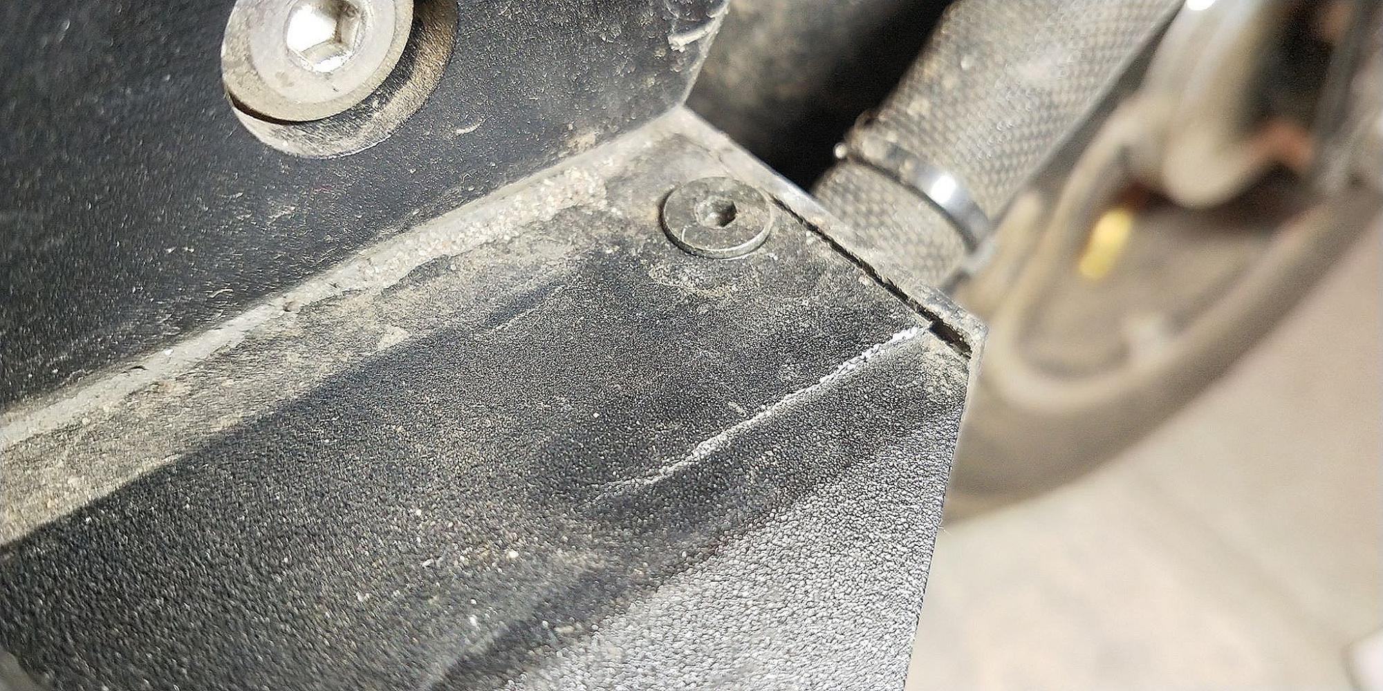

Мне уже поздно :-\ у меня уже трещины.
А так да, лучше изнутри усилять что бы не видно

Сожалею((. Сам попал на неприятности. Мне тогда точно надо будет усилять, у меня же и вводы кабелей и отверстие для зар.порта сделаны, следовательно ослабленный корпус спереди при хрупком сплаве.

Тем не менее на фотографиях они выломаны именно спереди, где нагрузка максимальная.

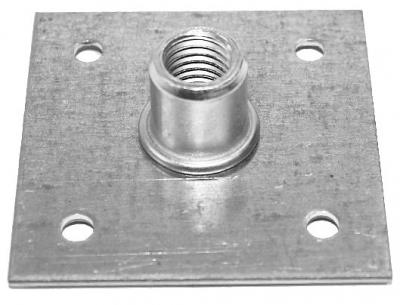

Надо, чтоб внизу или верху, внутри деки были примерно такие штуки, но с отверстиями в верхней там, где гайки в нижней и наоборот. Это бы позволило стягивать верхнюю и нижнюю стенки не там, где контроллер и распределить нагрузку на всю длину пластин. Я видел такое усиление на некоторых самокатах. Или вставить там вкладыш стальной в виде трубы прямоугольного сечения и крепить все к нему.
a.l.e.x.100
Как эти штуки называются? Есть ссылки!

Либо опорные пластины, либо закладные пластины. Гугл легко находит их в продаже.
