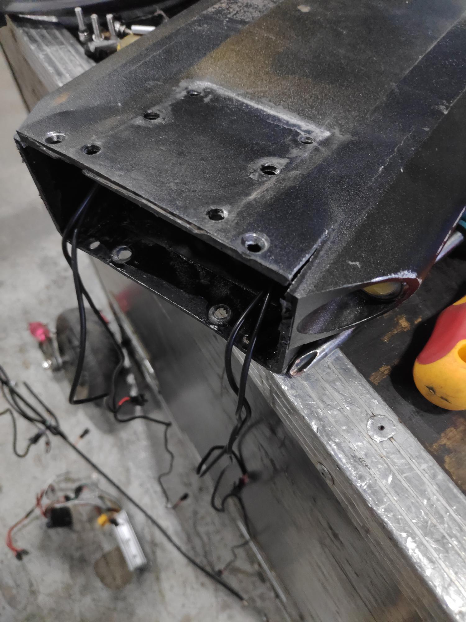

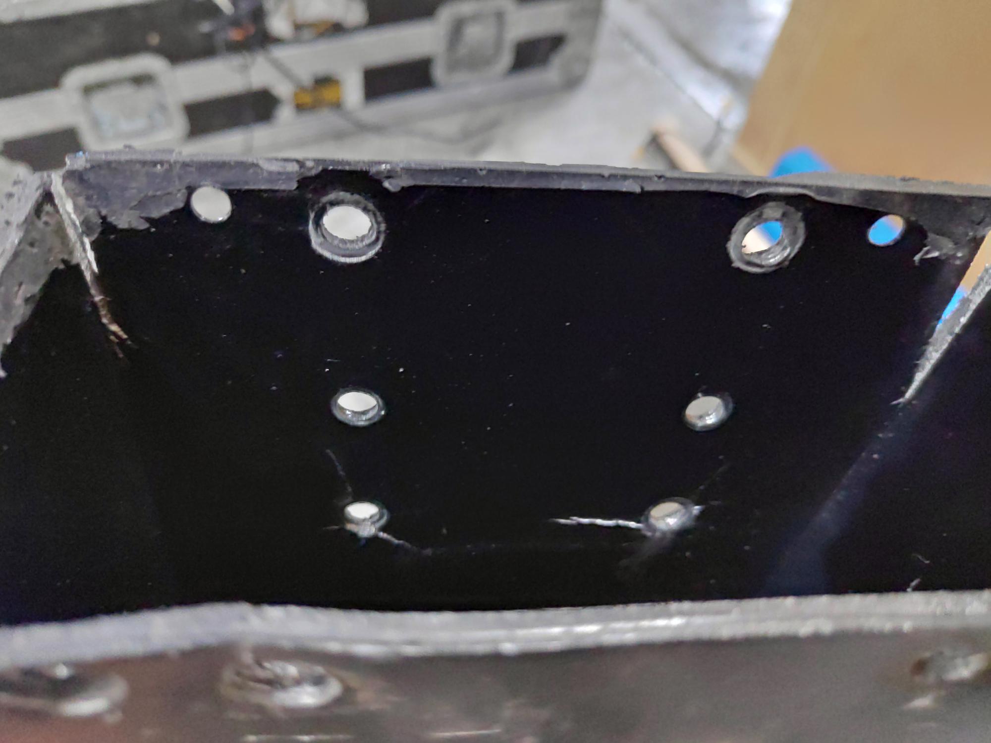

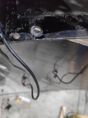

Roman_50
Разобрал зеро 8 посмотрел детально характер повреждения. Вывод: конструктивная недоработка крепления гуся. Нельзя без усиления на такую маленькую площадь крепить гусь.
a.l.e.x.100
Трещина спереди пошла после промятия сзади механизмом складывания, или сперва начало выламывать перед?
Roman_50
Трещину сзади увидел, когда разобрал деку.
Узнал стоимость аргонной сварки, расстроился ппц

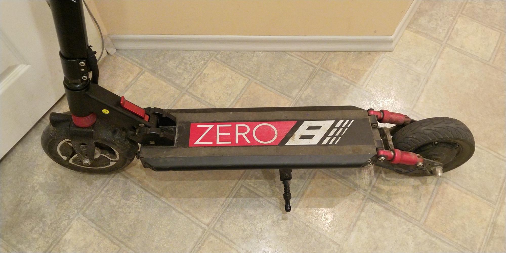

Как известно, производство алюминиевых элементов- дело затратное и масштабное. Поэтому Falcon размещает заказы на литье элементов кузова самоката на крупном производстве, там же, где льют внешних "близнецов" Zero. У Falcon состав сплава иной, нежели у недорогих "близнецов" Zero. Он прочнее и дороже.
a.l.e.x.100
Фалкон вроде уверяет что маркировка их самоката яркая красно белая надпись Zero. Какие деки треснули?
