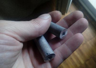

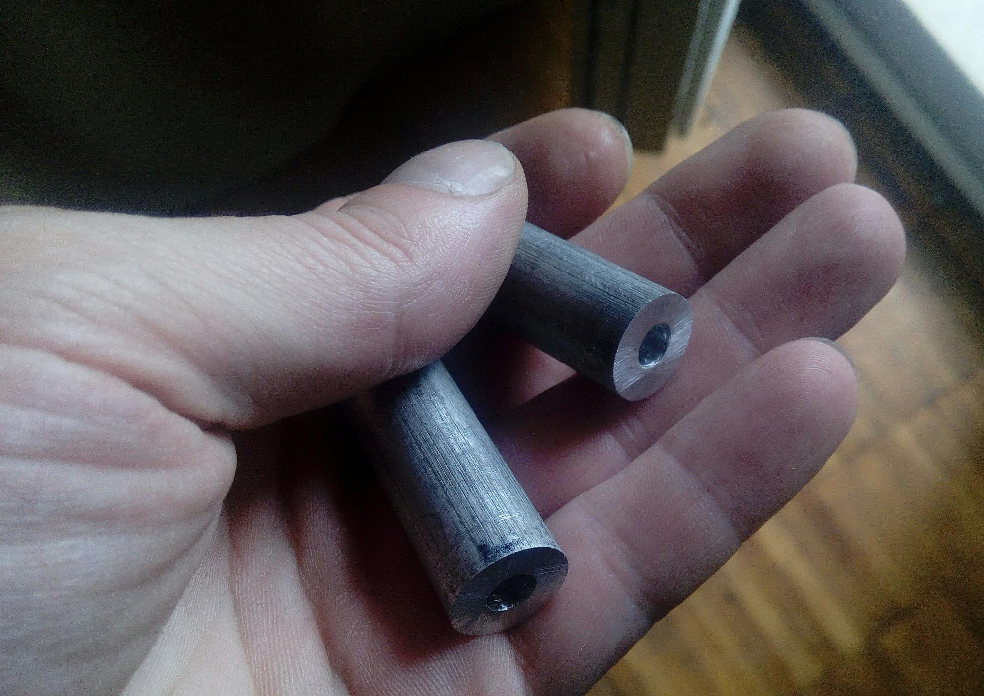

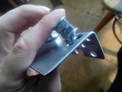

Ну и как обещал выкладываю снимки как попытался решить проблему с трещинами в передней части деки. Уголок на контроллер покупал в стройтоварах, обточил по сторонам контроллера, там же и гайки м8 с юбкой и болтом купил который обрезал для получения шпилек для этих гаек. Установочные отверстия в уголке сделал под конус, чтоб вылет шпильки из гаек вставлялся в такое отверстие и чтоб распорки из гаек не смещались от вибраций при езде. Ну и сделал ещё дополнительную пару распорок-стоек м5 из дюрали, копии тех что стоят спереди деки. Пока что не пихал всё это хозяйство с кишками, поэтому не знаю поместится всё или нет, возможно дисишку придётся дербанить и закатывать в кусок термоусадки чтоб влезла за гаечные распорки.

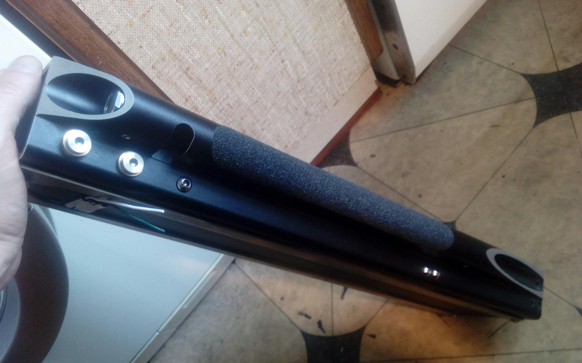

Ну и так, развлекаюсь с внешностью самокатика.
Наклеил защитные "бампера" из абразивной ленты. Вставил вместо не нужных передних огней пару аэраторов, теперь это имитация "воздухозаборников", один хрен переднего огня на крыле хватает с головой, не знаю почему сверкалки прям фетиш для китайцев, суют куда ни попадя.

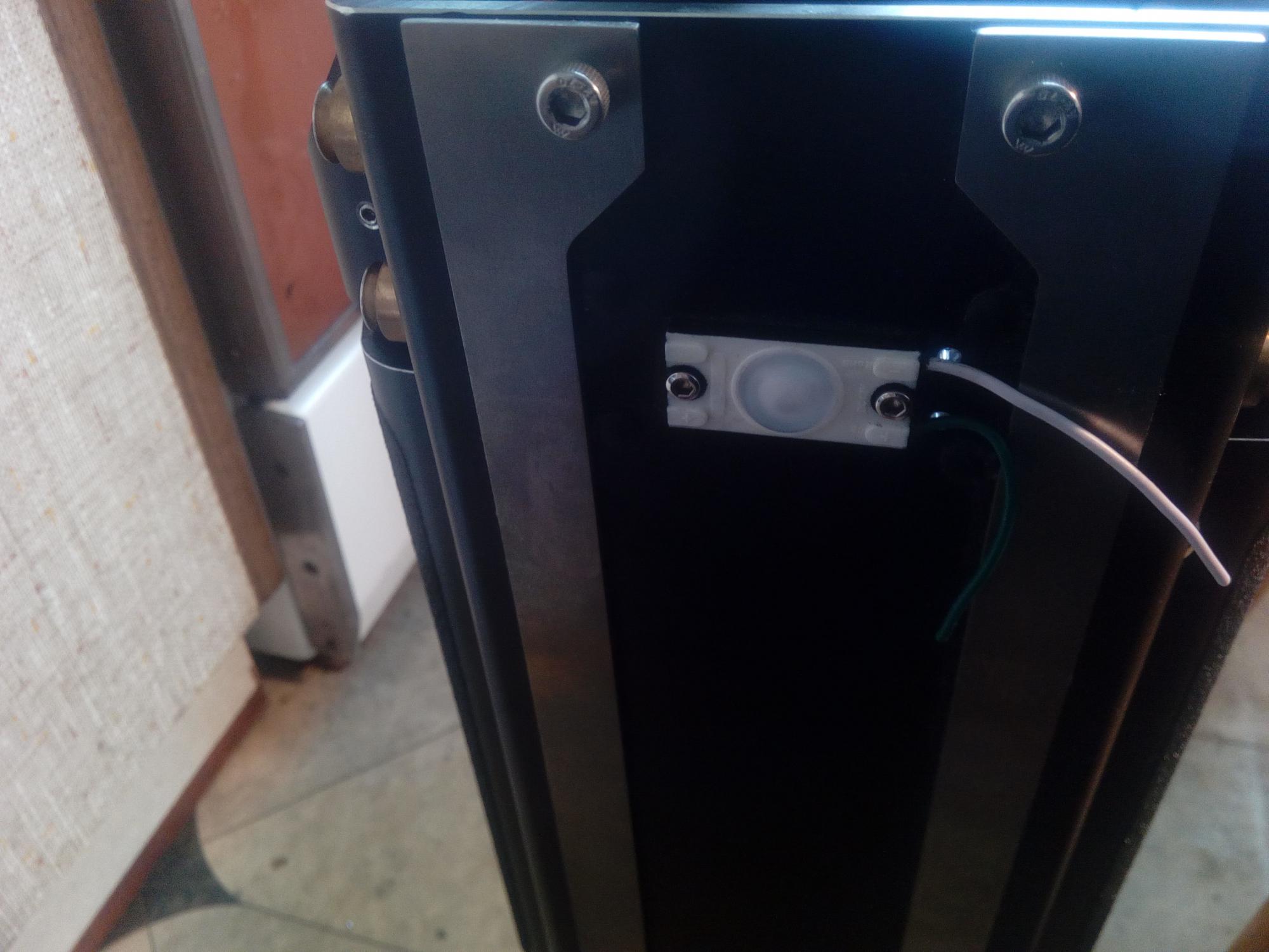

Разместил зелёный светодиодный влагонепроницаемый модуль в передней нижней части деки, ну и защитные титановые полосы вы видите. Как то так.
Жаль затянулся апгрейд самокатика, планировал сделать полностью раньше, всё руки не доходят.
