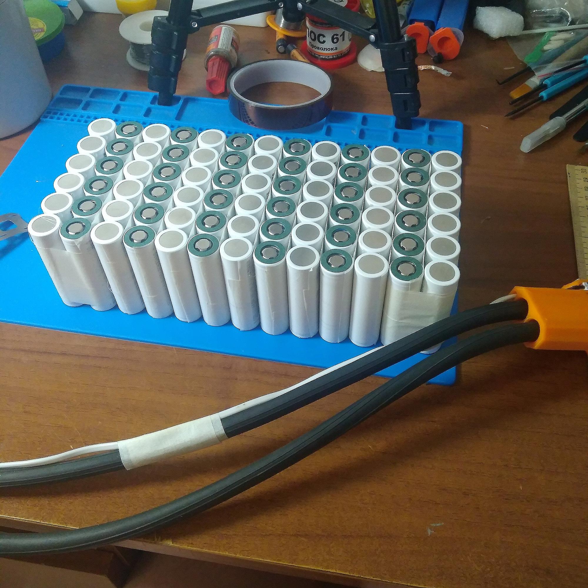

inwin
что то не видно в теме разобранных батарей.
[user]Fartesq[/user],
вы не разбирали свою батарею?
Виталий40
а чего их разбирать? старая счас в М2 переехала,новая интересна? могу фотки выложить с этапов сборки
inwin
[user]Виталий40[/user], да, выложите фото.

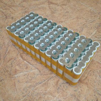

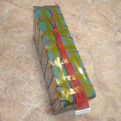

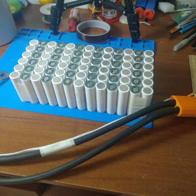

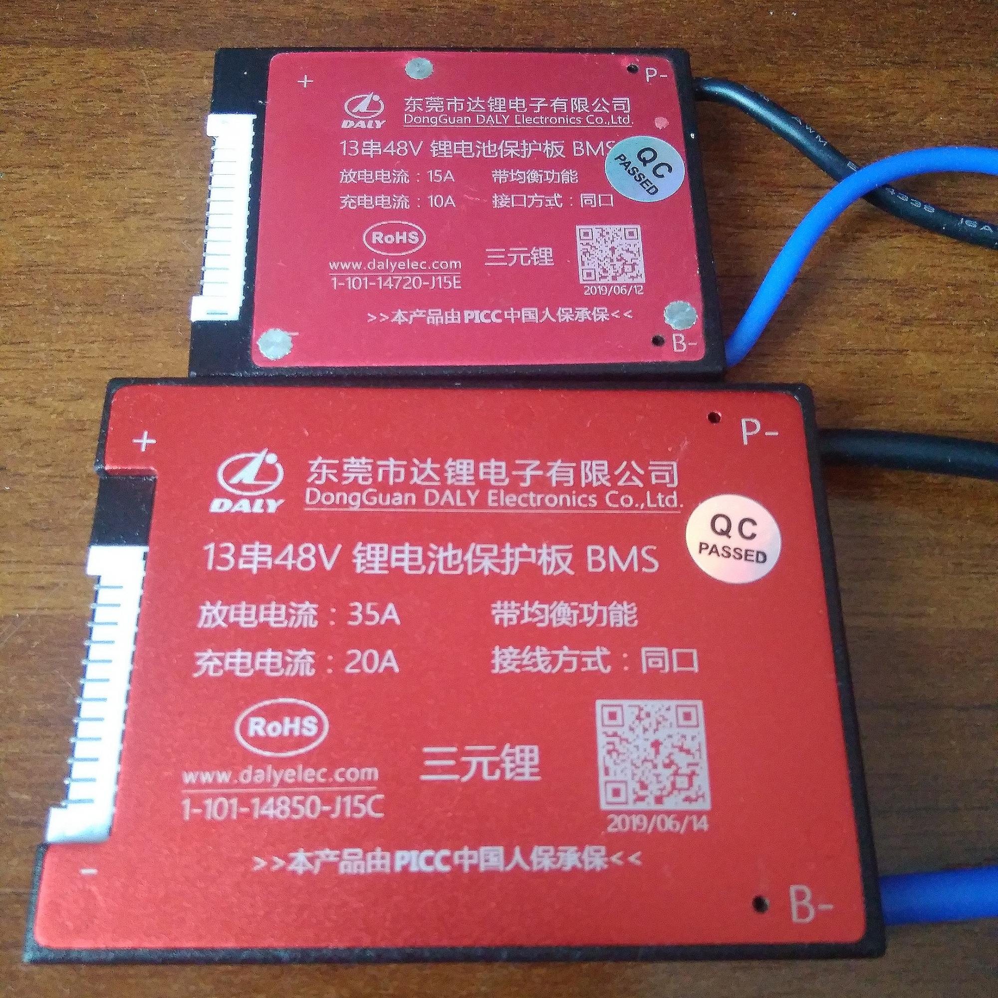

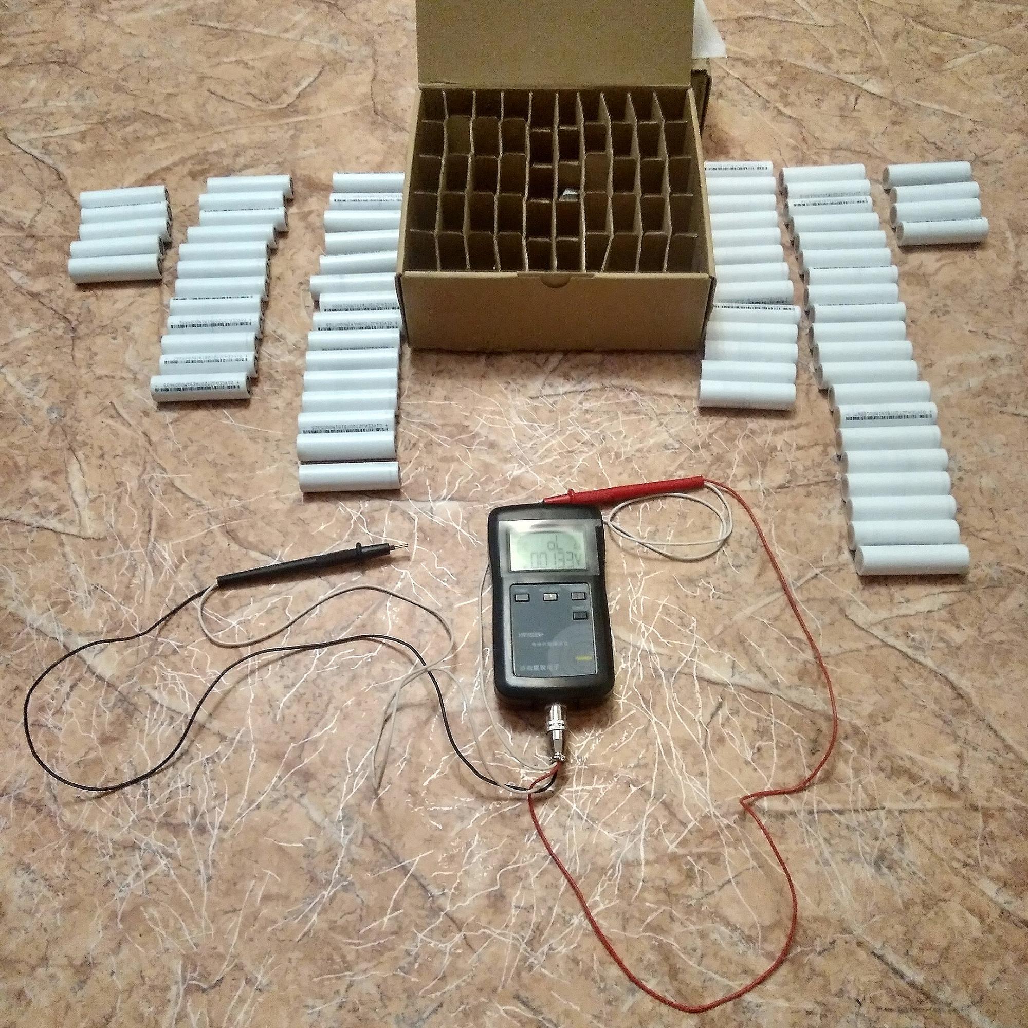

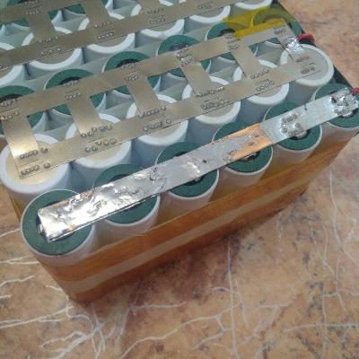

Виталий40
бмс-ку поставили та которая большая

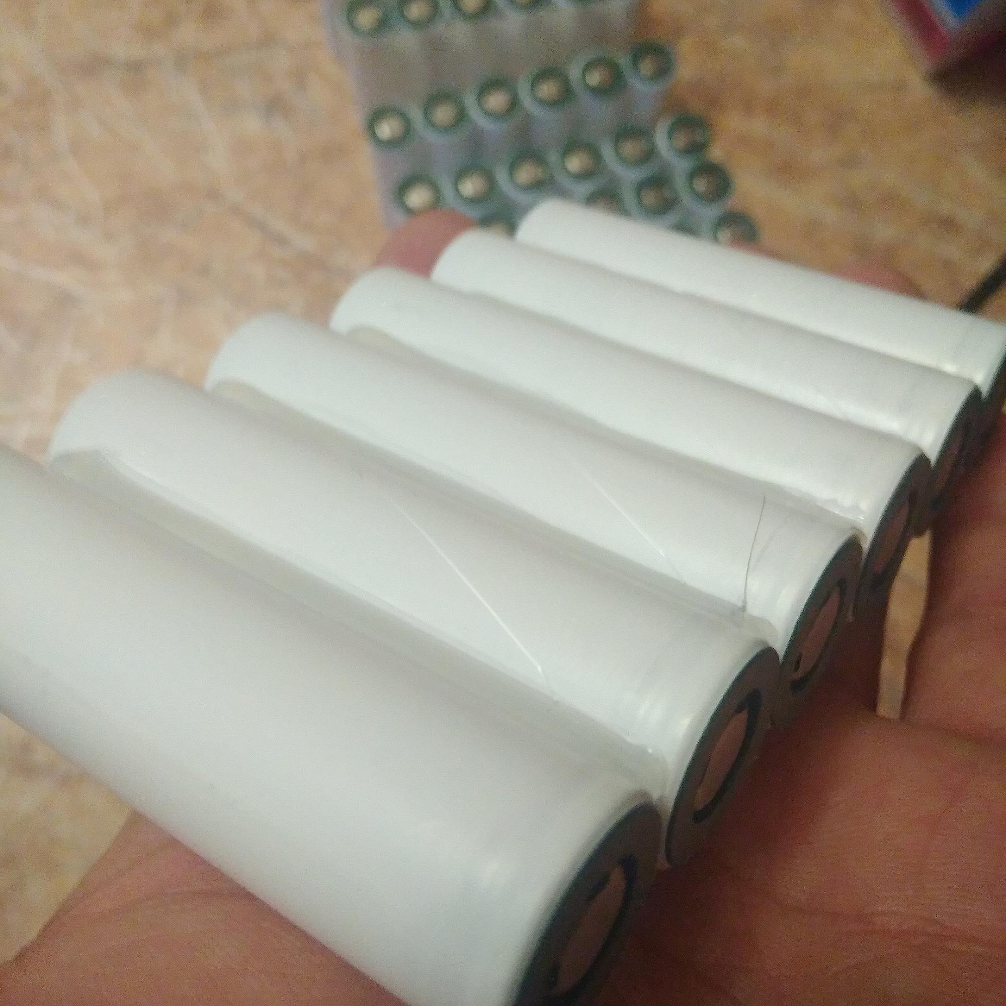

inwin
спасибо за фото.
какой ориентировочный пробег будет летом по вашему мнению?
на сколько утяжелился самокат?
сколько максимально может в деку поместиться элементов, с учетом проводов и контроллера?
элементы dlg 3200
https://mysku.ru/blog/taobao/69508.html
заявлено до 9,6а
ездил на такой батарее 10s3p, удалось проехать 44 км на kugoo s2.
у вас какие элементы?
какая конфигурация 13s6p?
Виталий40
Цитата: inwin от 07 Фев. 2020 в 12:43
спасибо за фото.
не знаю,ориентировочно 35-40км хотя с моими растояниями я врятли хоть один раз выкатаю батарею в ноль,тем болеее что на контролере самоката Lower voltage 41-42,потом он уже не едет,хотя батарея позволяет разряд где то аж до 36в
да хер его знает взвесить не на чем,сейчас пока стоит не ездил еще,по ощущениям ничего не изменилось
понятия не имею,ено точно такая же дека включая размеры на М2 и М5 в последнем батарея около 25а.ч и вроде место еще есть,ну думаю если постараться около 30а.ч упихать можно
элементы dlg 3200
заявлено до 9,6а
на одном из фото видно маркировку,погуглите,я не разбираюсь в этом, тот кто делал сказал что на алике такие не купить,где он их брал хз
да хер его знает,вроде,поймите не я собирал эту батарейку,я ее только заказал,для меня все эти маркировки конфигурации темный лес,была задача за определнную сумму собрать как можно более емкую батарею,то что получилось видно на фотках,насколько хорошо получилось будем судить когда ездить начну,жду пока снег сойдет и потеплеет  :-)
