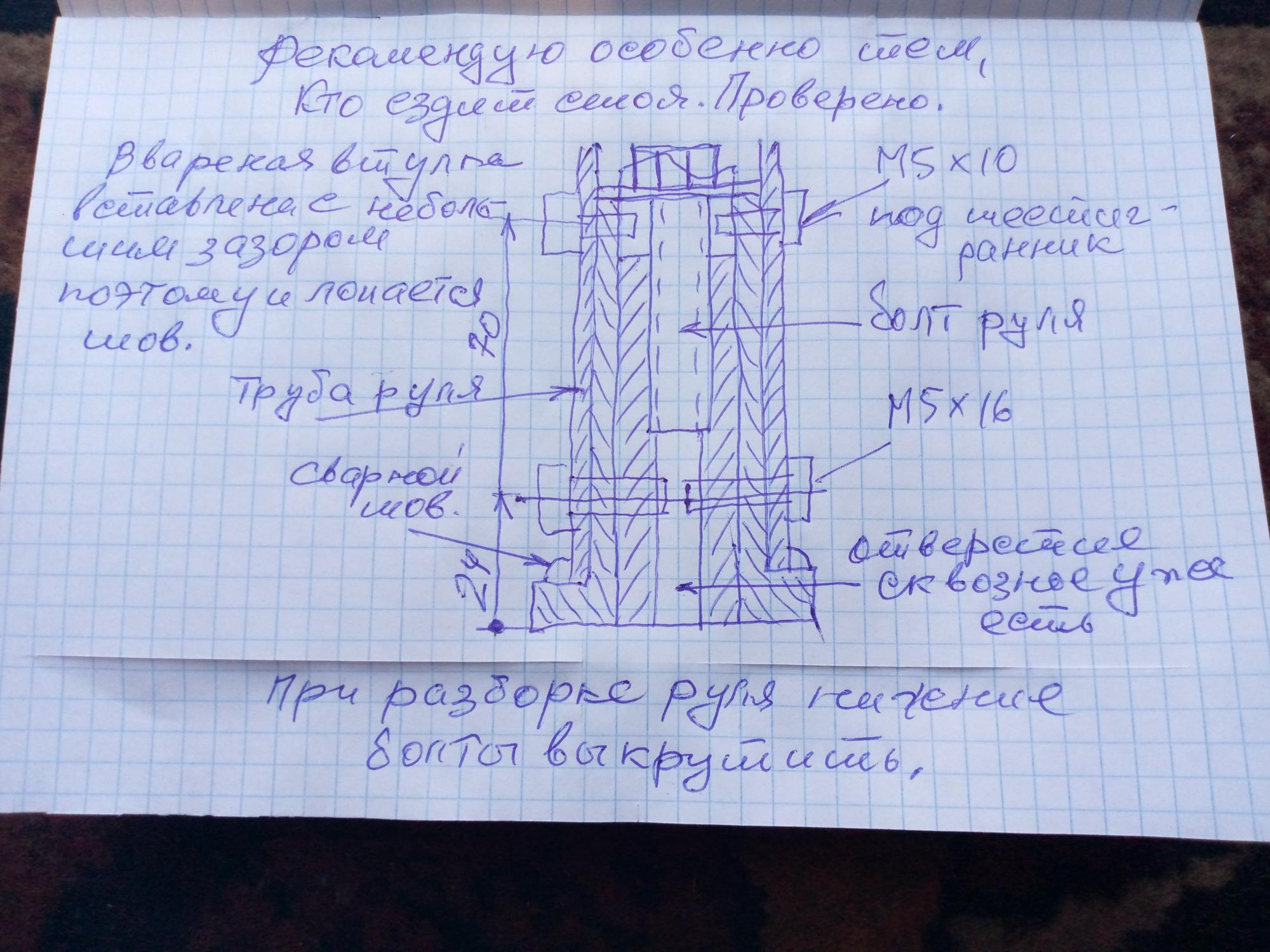

Доброго времени!Пока снег на улице привожу к нормали свой новый Куго макс спид.Это не первый мой зверек а пятый по счету так что надо сделать для меня понятно.Но возникли две проблемы.Не могу открутить центральный болт руля.Удлиннитель добротный,без торсионных эффектов а болт не поддается.Усилие прилагал такое что еще немного и самокат свернется в трубочку.Китайцы научились затягивать болты.Тем не менее руль вращается довольно мягко что говорит о наличии распорной трубки между подшипниками а с распорной трубкой можно затянуть огого!Такая же проблема с задним закрытым аммортизатором.Пробовал в тисках и трубным ключем.Напрямую металл в металл не зажимал(не хочу портить внешний вид) а прокладки использовал абсолютно всевозможные,усилия прилагал приличные,брызгал ведешкой.Не поддается зараза.У кого такое было,как справились.Буду рад услышать любой совет.Кстати приятно порадовало что дисплей стал показывать потребляемый ток.

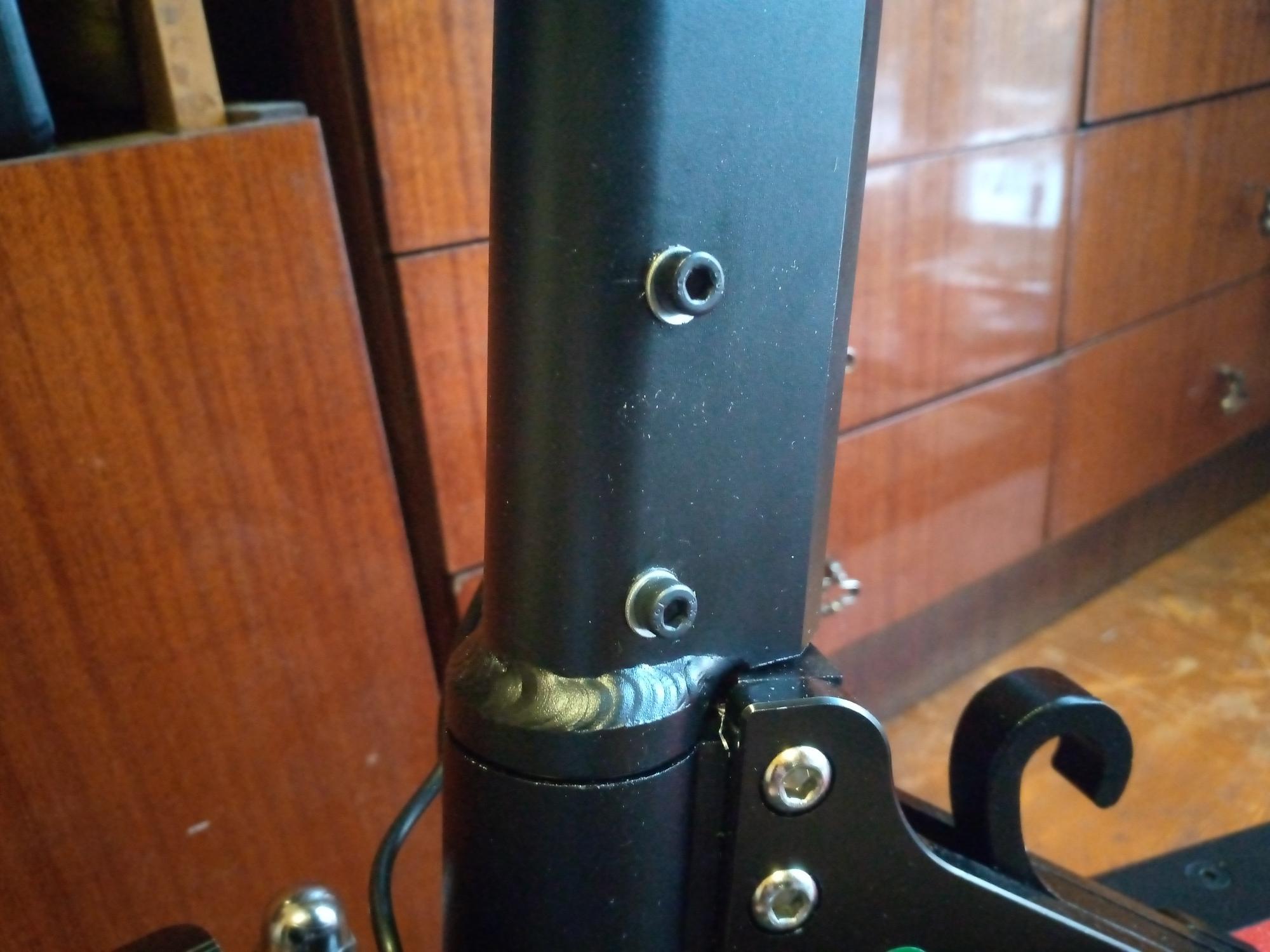

Рекомендую.Не хочу пугать но трещина наверняка будет потому что ввареная втулка не запрессована а просто вставлена и этого крохотного  люфта достаточно чтоб расшатывать шов а порскольку силумин китайский то он достаточно хрупкий.Варить бесполезно.Люди сверлят сквозное отверстие и вставляют болт.Если трещина уже есть то это допустимо но если ее еще нет то болт в отверстии все равно будет немного люфтовать и втулку как надо не закрепит.Другое дело когда сквозная резьба проходит через все детали включая стальной вал вилки (нижние винты).Верхние просто соединяют трубу со втулкой.Извиняюсь за долгий рассказ но этот дефект огорчил многих.И еще вишенка на торт.Много лет работал слесарем.Самая лучшая смазка для нарезания резьбы чтоб не закусило менчик в вязких металлах типа алюминий и особенно титан это многими любимое свинное сало.Просио натрите им метчик.

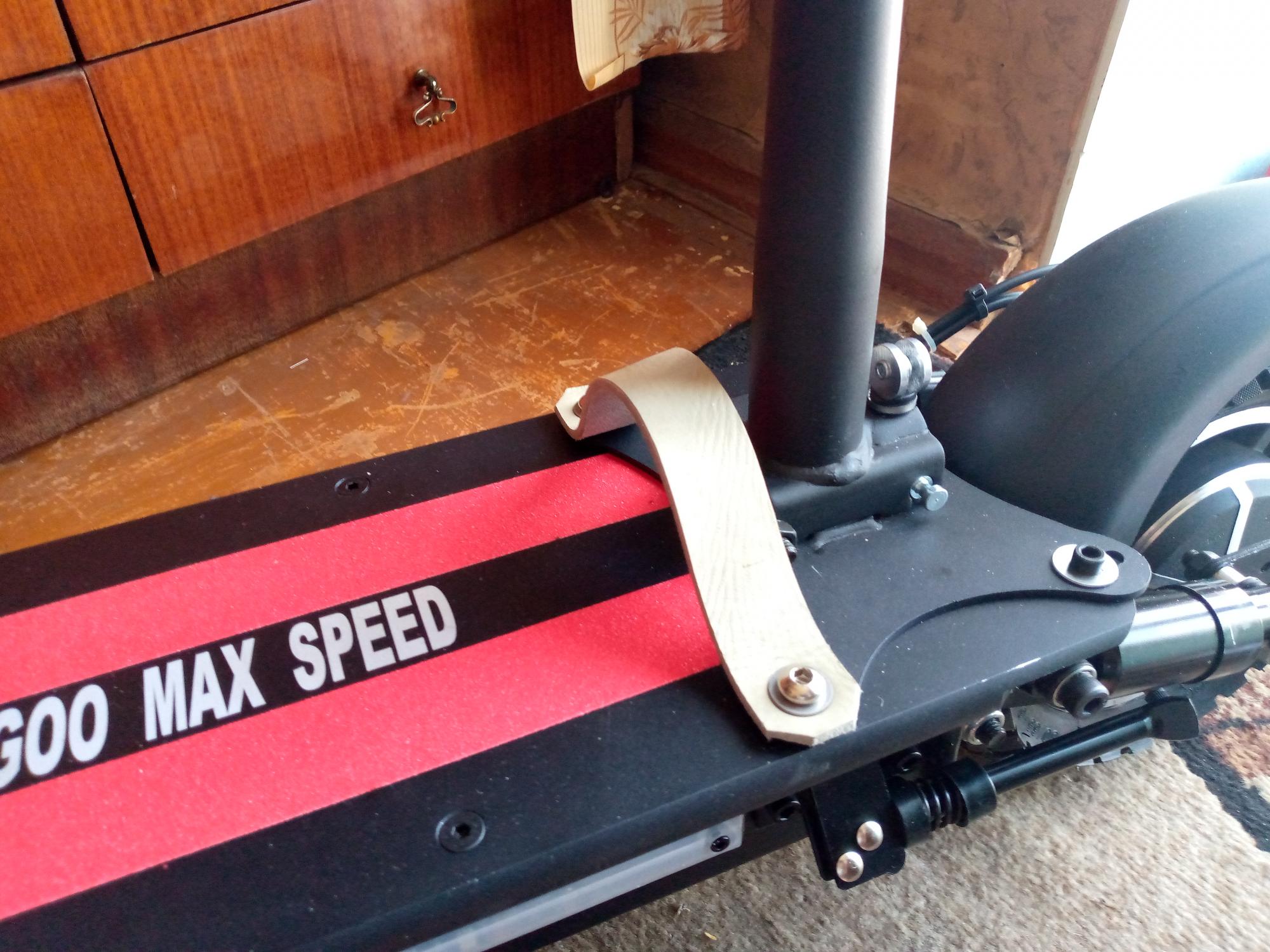

И еще на мой взгляд необходимая доработка.Вскрыв контроллер я увидел что он сделан довольно качественно но термопасты на пластине практически небыло.Второй момент.Контроллер приклеен на скотч к днищу деки а сверху прижат большими кусками пористой резины следовательно охлаждение никакое.Я сделал четыре лапки и закрепил контроллер над днищем на высоте одного сантиметра.Теперь доступ к корпусу свободный для воздуха со всех сторон.Также ручка из толстой кожи облегчит носить самокат по лестнице и через трамвайные пути.Складыванию сиденья она не мешает.В нижней оси складывания заменил штатный болт на болт М8 с гайкой.Люфт исчез.Также я обычно вместо пружины в подседельный штырь вставляю подходяший по длинне отрезок чего нибудь и поджимаю с торца штатной гайкой под шестигранник.Сколько раз делал, люфт никогда не появлялся.И если уж дальше идти то в шарнире под сиденьем ось крючка фиксатора  диаметром 6 мм а отверстие 6.5.Я выточил соответствующую ось с переходом под гайку М6.На предидущих самокатах так делал(люблю ездить с сиденьем) и никогда не вспоминал про люфты.Так же рекомендую направляющие передних амортизаторов и все контактирующие с алюминием поверхности смазывать жировым солидолом а не литолом или другими импортными смазками.У солидола другая основа и он не реагирует с алюминием (в присутствии влаги).И я всегда смазываю винты входяшие в алюминиевую резьбу(винты в мотор колесе) солидолом а не фиксатором резьбы.Лучше винт своевременно подтянуть чем выкрутить с остатками резьбы.И еще.В задней вилке немного выше штатных отверстий крепления амортизаторов есть отверстия без резьбы.Если в них нарезать резьбу и перекрутить туда амортизаторы то клиренс увеличится сантиметра на три.И еще доработка для безопасности.В торце трубы к которой приварен руль есть заглушка с хвостиком который входит в направляющий паз.Заглушка из пластика который хрупкий как стекло.Затяг руля не очень мощный и при неудачном наезде на препятствие хвостик просто отламывается и самокат едет в одну сторону несмотря на то что руль повернут в другую.Естественно нос в составе лица летит прямо и в асфальт.Заглушка крепится одним саморезом.Саморез необходимо выкрутить и рассверлив отверстие нарезать резьбу М6 прямо в пластике.В это отверстие вкрутить болт с шестигранной головкой но обточеной до диаметра 9 мм,лучше на станке.Эта головка и будет входить в направляющий паз.

Цитата: Thegen52 от 09 Фев. 2022 в 06:18Рекомендую.Не хочу пугать
Тоже не хочется пугать население страшилками, пройденный этап,
Но ваше предложение, извиняюсь,что мертвому припарка ,или толстопузу подтяжки, все равно брюки падают, инсулин для диабетиков, капли в нос для астматиков,и тд. это хроника. Не знаю почему , но с некоторых пор, к медикам испытываю уважение.
А хронические болячки, просто пилюльками не лечатся, необходимо комплексное решение и понимание глубины проблемы, и то что вы показали , это хорошо, только не пытайтесь сверлить что то насквозь, усугубите проблему.
