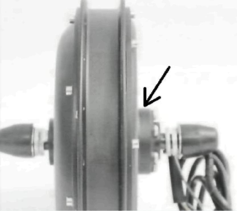

verlion
[user]newsky526[/user], по тормозам всё норм, но вот ответ участника данной темы меня озадачил, что болты из-за бОльшего рычага расшатаются в резьбе МК и в итоге вырвут её и резьба будет разбита в отверстиях МК и придется уже с ней заниматься. А так визуально всё ок и тормозит ок, но по факту тормозил я только со скорости 2 км/ч на лестничной площадке )))
newsky526
Цитата: verlion от 05 Фев. 2019 в 23:10по тормозам всё норм, но вот ответ участника данной темы меня озадачил, что болты из-за бОльшего рычага расшатаются в резьбе МК и в итоге вырвут её и резьба будет разбита в отверстиях
Некоторые советы лучше фильтровать. Вопрос: что подложено между диском и мотором и какова толщина?
Миникрошка 4 витка
verlion
Подложены 4 проставки из пластиковых карт, а также проставка которая шла с МК. Толщина всего этого пирога, примерно, 5-6 мм.

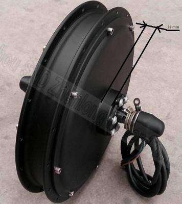

sjaovay
Цитата: verlion от 05 Фев. 2019 в 23:35Толщина всего этого пирога, примерно, 5-6 мм.
O_O
А высота холмика безо всяких "тампонов" какая?
newsky526
Подложены 4 приставки из пластиковых карт, а также приставка которая шла с МК. Толщина всего этого пирога, примерно, 5-6 мм.
Хм,тут вышеупомянутый иксперт прав однако. Это никуда не годится. Суть крепежа-в отсутствии деформируемых прокладок. Болты ,действительно вырвет.
Выйти из положения можно легко: самый лучший вариант,взять 2-3 старых тормозных диска,болгаркой вырезать серединку и вот-готовая проставка. Другой вариант-взять подходящие(сталь,аллюминий) шайбы с отверстием 5-6мм. Обязательно ,одинаковые,одинаковой толщины. Далее,обязательно взять болты длиннее (на толщину шайб). При закручивании,болты желательно посадить на резьбовой клей. Это будет надёжно.
Миникрошка 4 витка
verlion
Цитата: sjaovay от 05 Фев. 2019 в 23:41А высота холмика безо всяких "тампонов" какая
14 мм
Добавлено 06 Фев. 2019 в 00:04
Благодарю за совет. Буду пробовать таким образом сделать.

newsky526
[user]verlion[/user], может пригодится.
Замерил я на своём веле,расстояние от задней части калипера ,до диска , оно составило 16мм. Калипер двухпоршневой китайский XOD для Е-велов.
