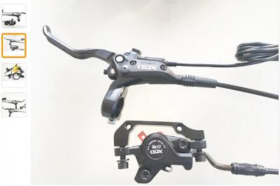

Продолжу тему. Сделал заказ тормозов на алике, фотки прилагаю. Роторы не брал, по месту буду ставить и адаптеры примерять и всё такое.
Кто такими пользуется? Как они в эксплуатации себя показывают?
С проставкой всё в процессе установки.
newsky526
Цитата: verlion от 22 Фев. 2019 в 14:10Кто такими пользуется? Как они в эксплуатации себя показывают?
Ну,дык ,вот они! Нормально работают,только надо колодки поменять на Шимановские (на те,которые по-дороже).

Похожи на шимано. На минералке. Гидролиния 5мм. Расположение мотоциклетное.
Отличие - оливки нужны другие.
Использовал такие: Интегрированная оливка штуцер A2Z, 5.0мм
Аккуратно вкручивал шуруповертом.
Из недостатков: Винты крышки расширительного бачка хлипкие. При затяжке провернулись шлицы без особых усилий. Пришлось менять. Сама крышка пластиковая.

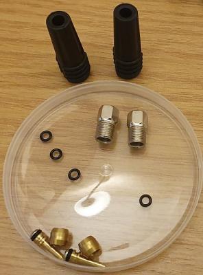

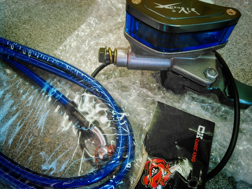

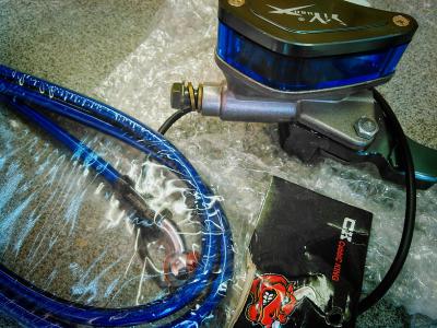

Привет всем! С тормозами продолжаются у меня вопросы к знатокам. Пришла мне посылка, осталось дело за малым, соединить гидролинию с ручкой. Дело в том, что при заказе этого не было указано, а обнаружилось уже по прибытии посылки, что ручки тормозные не соединены с гидролиниями и на этот вопрос к продавцу, он меня заверил, что масло внутри имеется, только я не совсем понял в резервуаре ручки или самой гидролинии. Фотки прилагаю и может кто опытом поделится, как всё это дело соединить, чтобы масло не вытекло ниоткуда? Или это всё гон, что внутри масло имеется и его там по-факту нет совершенно? Может кто такие комплекты в разобранном виде приобретал и далее собирал своими силами или в мастерской или чего с этим делать-то? Продавец мне видео прислал, в какой последовательности собирать, куда резинки надевать (всё наглядно на видео), но более интересует момент именно с наличием масла и аккуратности сборки всего этого хозяйства. Штуцеры на втором фото запасные.
Честно говоря, очень удивлен, что комплект тормозов пришёл с Али в разобранном виде. Чего ещё в следующий раз ожидать от полученной посылки, фиг её знает.
Владимир72
Заморочились вы определенно сильно, меня иногда удивляет на что люди способны пойти, лишь бы не на самый простой метод. Я бы просто заменил вилку на более широкую =).
А по поводу масла, почти уверен что его там либо мало, либо нет вообще. А вообще вы молодец, не сдаетесь, я бы давно плюнул и поставил механику. Если не секрет, в чем такое яркое желание именно гидравлических тормозов?

Я просмотрел цены на эту гидру на Алике и начал анализировать сколько будет стоить установка авид ББ7 (не б/ушных), ну и цена получилась у авида значительно выше, другие варианты я не рассматривал, потому что не знакомы они мне и здесь про них мало пишут. Для авида нужны будут калиперы + роторы + адаптеры под роторы + тросы + рубашка + ручки тормозные я хотел под 2 пальца ну и всё вот это вот привело меня к мысли о приобретении этой, блин, разобранной гидры. Кроме того у меня есть ещё 2 велика, на одном авид джуси 3 установлены, на другом один тормоз ободной гидравлический магура HS-33. Мощность и управление ей (модуляция) у гидры очень эффективны.  Колодки, кстати, на магуре установлены мной году эдак в 2003 и до сих пор не изношены, но там колодки красные, типа самые жёсткие и стираются очень медленно.
verlion
Приветствую участников форума и его гостей! Поскольку посылку с гидравлическими тормозами мной получена и остальные детали для сборки были в наличии, то 6 числа я занялся сборкой вела. В общем установил стальную проставку между МК и ротором, посадил всё это на болты с синим резьбовым клеем. Тормоза пришли в разобранном виде, это более всего меня огорчало, но собрав их (гидролинию прикрутив к тормозной ручке), на удивление, они работают, даже несмотря на воздух в системе. Собрал и поехал тестить. Наверное колодкам всё-таки требуется какой-то пробег, чтобы притереться к роторам. На данный момент проехал на этом конфиге, примерно, 15 км, не знаю достаточно этого для притирки или нет.
