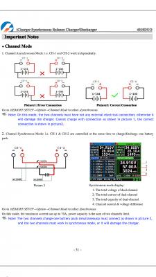

Есть такая зарядка.
Собственно вопрос, как на ней заряжать и разряжать сборки более 10s?

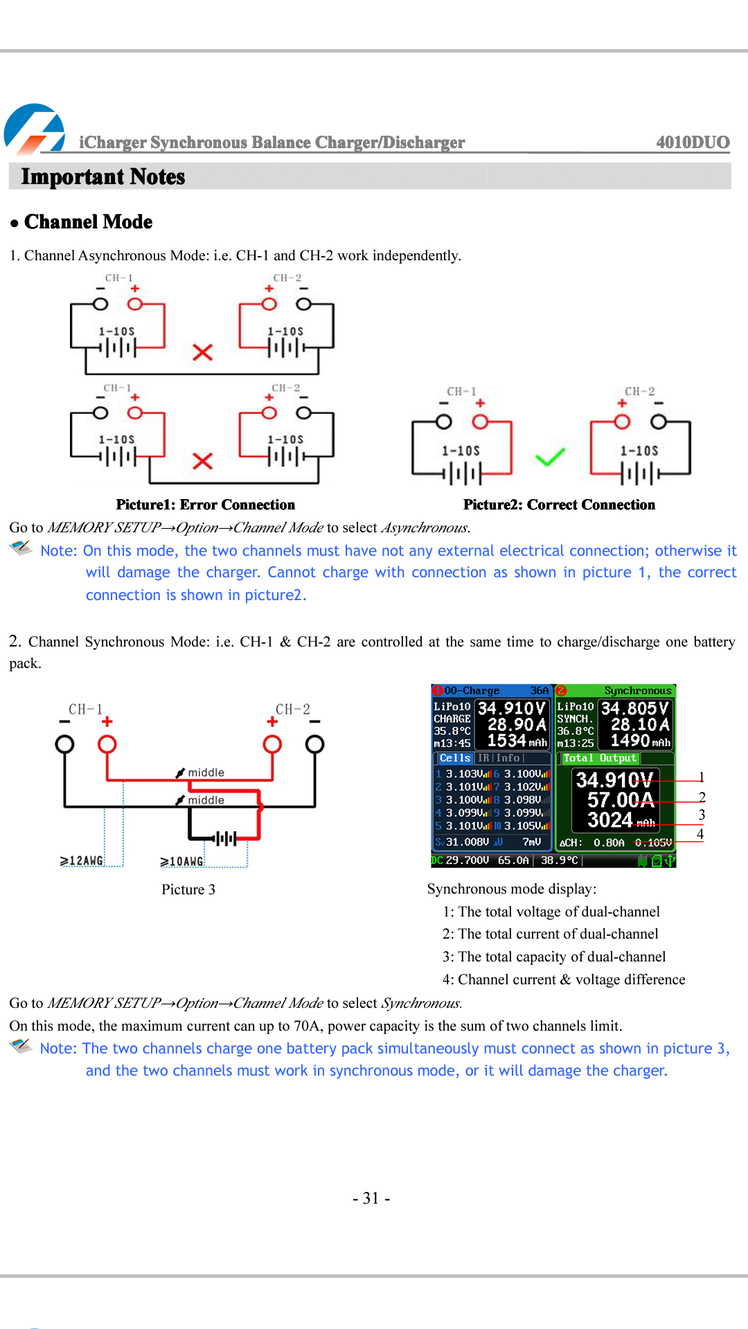

Прочитал в инструкции, что можно использовать оба разъема (там их два) синхронно.
Все так? а как правильно провода подключать с обоих разъемов?
inetchik
#1
Согласно мануала, стр.31, рис.2, как я понимаю, надо создать некие точки, силовые и балансирные, чтоб выглядело как два независимых аккума. А согласнот нижнего рис.1, так не выйдет. Т.е. надо электрически рвать аккум на два независимых: 10S и остальные S.
Мануал в пдф со страницы: https://www.icharger.co.nz/icharger-4010-duo
Синхронно только 10S, не более, но Ток в 2 раза больше можно вжарить.

Цитата: EcoDrift от 06 Фев. 2019 в 14:20Собственно вопрос, как на ней заряжать и разряжать сборки более 10s?
никак. у модулей минус общий. можно только паралелить, чтобы дать 70А
