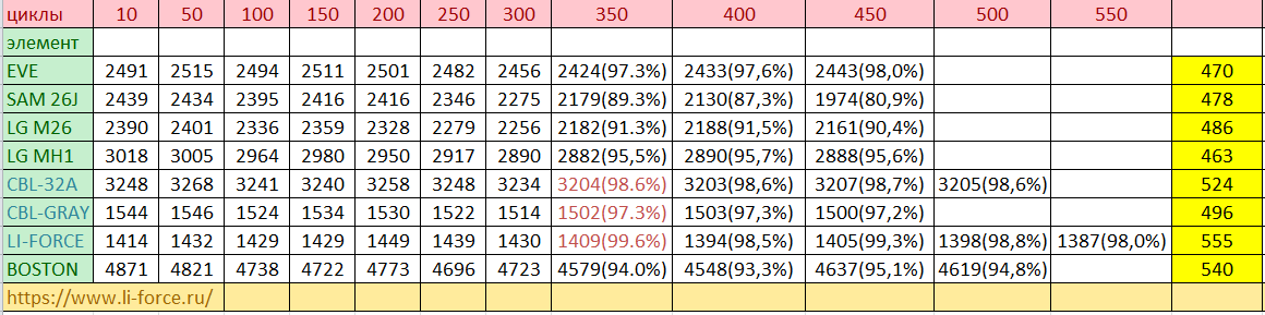

Привожу таблицу с подведением итогов по 350 полным циклам аккумуляторов
За 100% принята емкость отдаваемая в текущем режиме циклирования на 10 цикле.
Для экономии времени мы немного повысили конечный ток заряда , за счет этого начальная емкость немного ниже указанной в даташите.
на данный момент из ионок лидирует EVE  а из лифера элемент Li-force 18650
но выводы делать пока рано, так как незначительные изменения каждого замера зависят от температуры в офисе, а она в рабочее время повышается на несколько градусов в отличии от выходных. (350-й цикл у разных элементов выполнялся в разные дни)

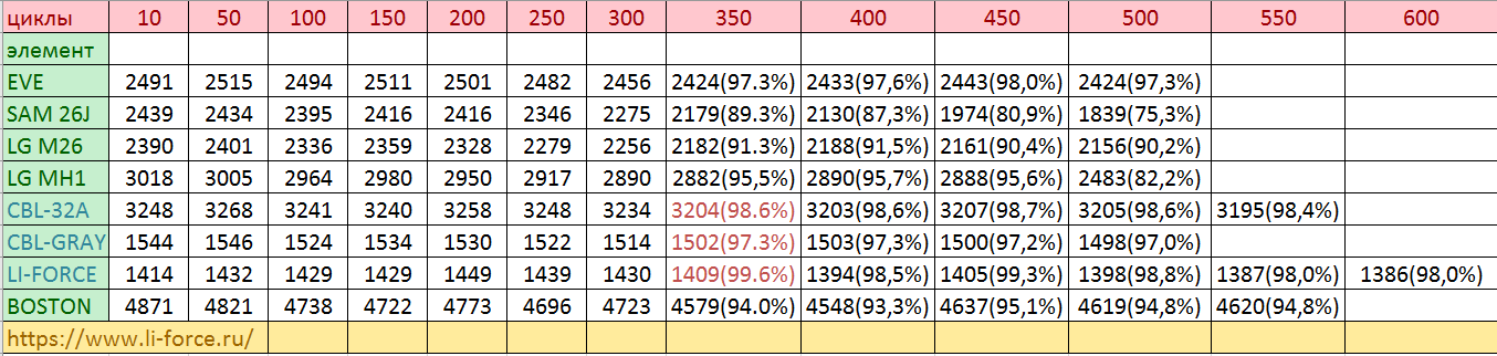

дела еще немного продвинулись
в желтой колонке вписал текущее количество циклов на сегодняшний день

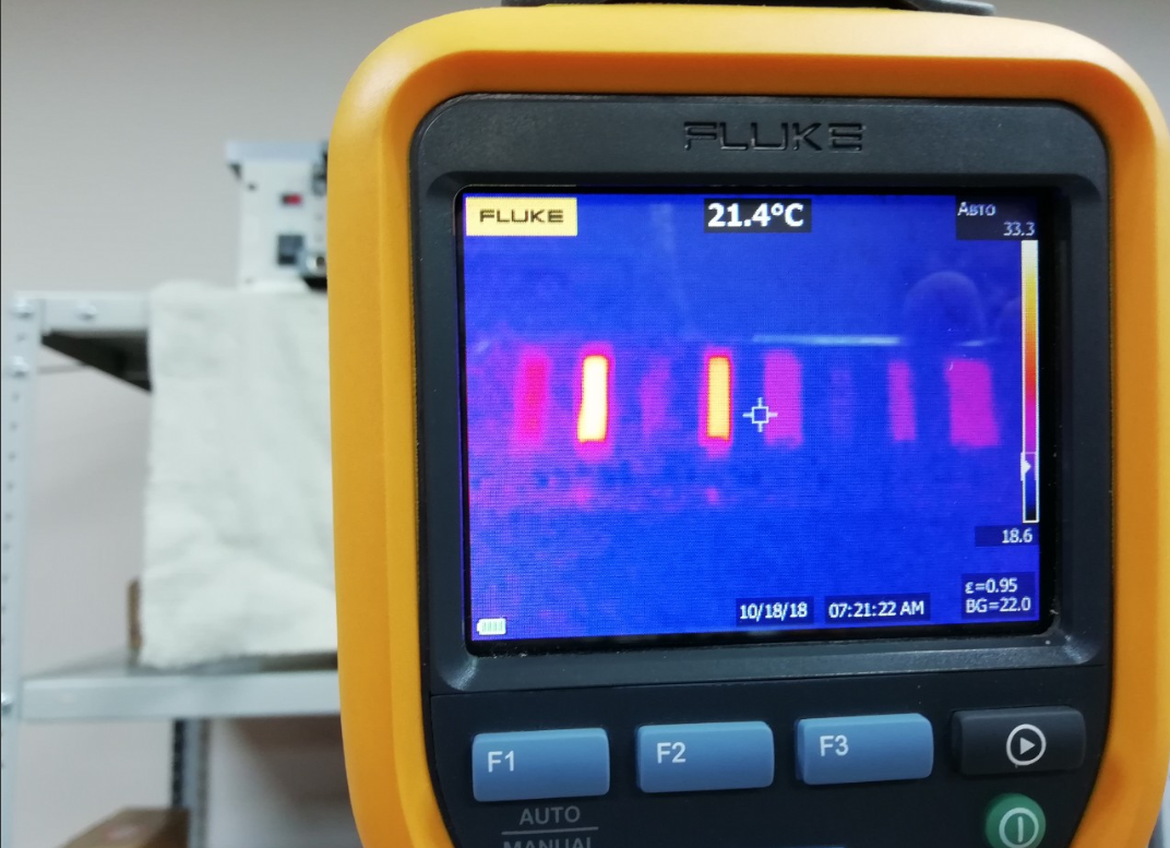

gekanaz
#29
Измерил температуру элементов в конце разряда, сегодня поймать удалось только 4 элемента
температура окружающей среды при этом 21 градус
33 , 34 , x , 38   , x , x , 28 , x
eve,26J,  x ,MH1, x , x ,  Lf , x
Интересно, что температура самсунга не так уж и велика, и заметно меньше температуры той же MH1
При этом самс потерял уже 20% емкости, поэтому предположение о том что деградация у него идет быстрее чем у остальных из-за повышенной температуры не верное.
Еще заметил, что температура MH1 до последнего оставалась ниже чем у 26j и только за последние 3 минуты улетела от 33 до 38 . Поэтому имея аккумуляторную батарею на MH1 очень желательно не дожимать ее до "нуля", это примерно уровень 2.8-2.9в на банку

ну вот и дождались первой целевой точки 500 циклов, можно сделать предварительный анализ данных
с сортировкой по остаточной емкости
из таблички можно сказать, что ток 1С для самсунга 26FM  можно считать чрезмерно большим, и использовать его для ЭТ не очень то и эффективно
фосфат пока радует, думаю видимые изменения можно будет наблюдать после тысячи циклов

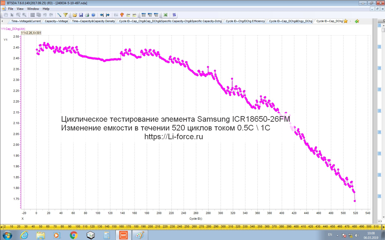

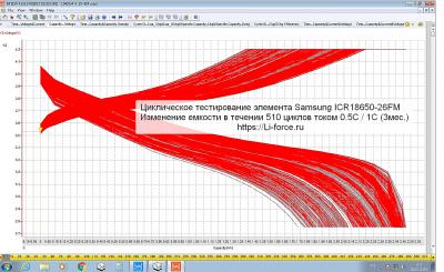

так как самс показал уже значительное изменение емкости , привожу пару графиков
по графику видно, что значительно увеличилась полочка во время заряда , что говорит об увеличении внутреннего сопротивления аккумулятора , вследствие чего значительно увеличилось время заряда
Увеличилось время? При заметном снижении емкости? И сохранении зарядного тока? Как так?
По логике должно, наоборот, уменьшиться. ;-)
