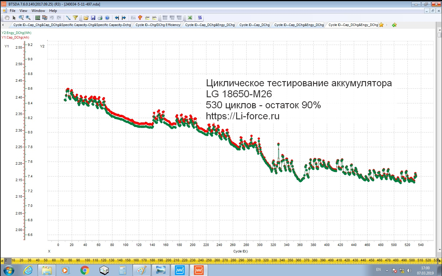

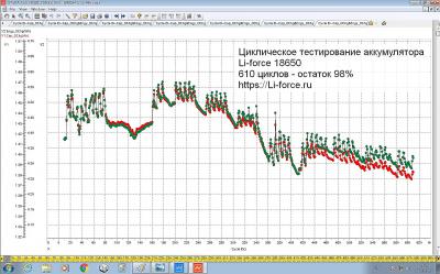

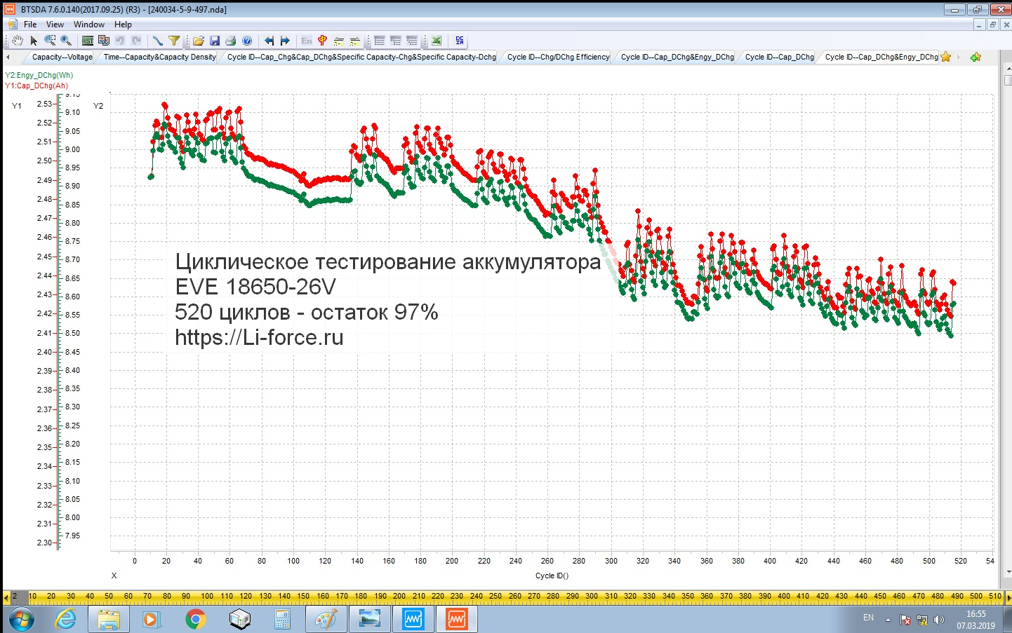

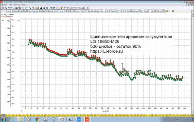

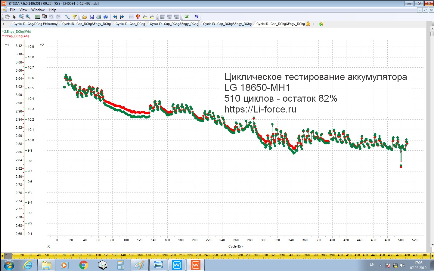

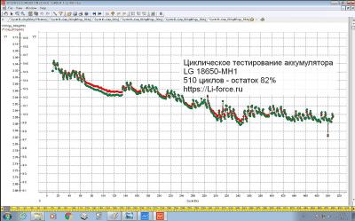

gekanaz

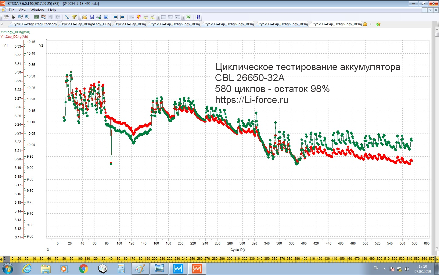

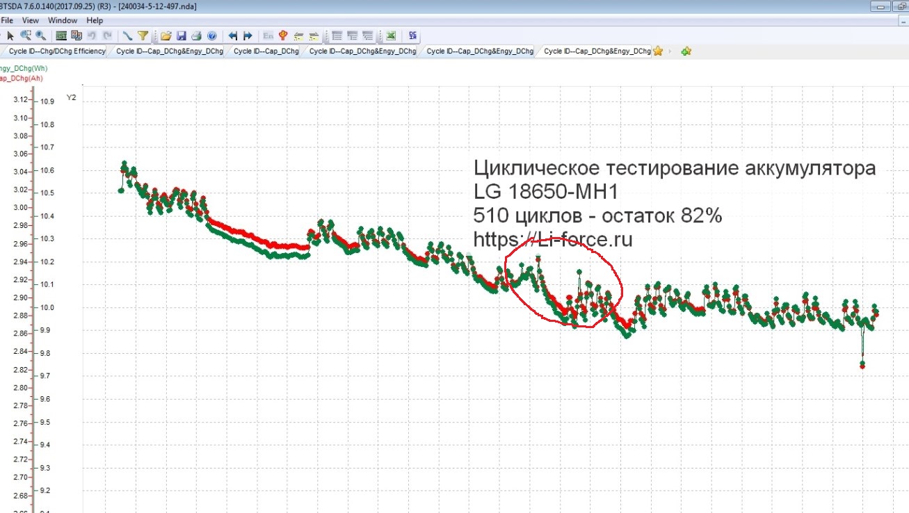

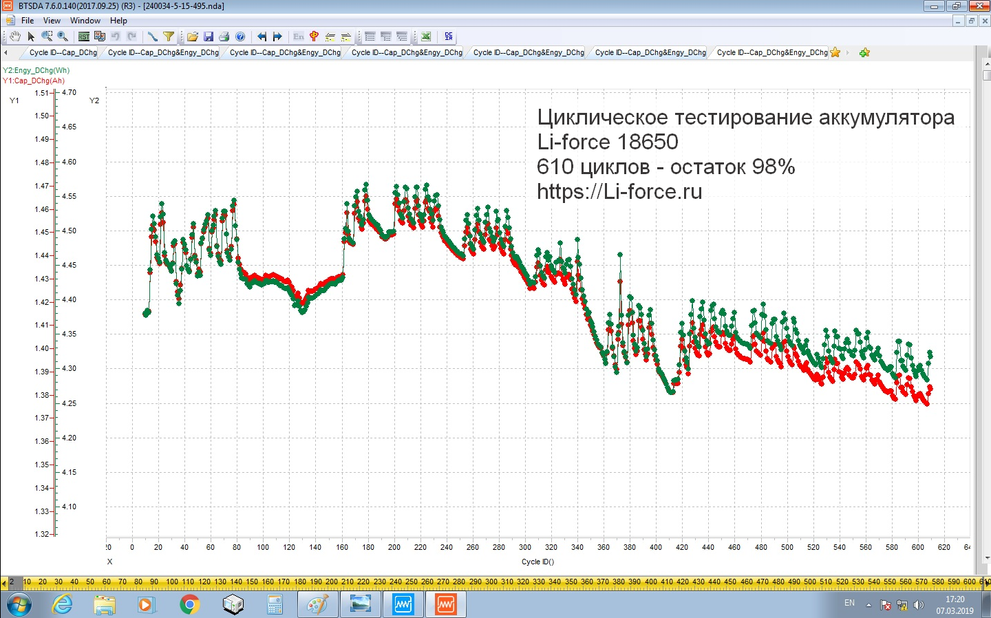

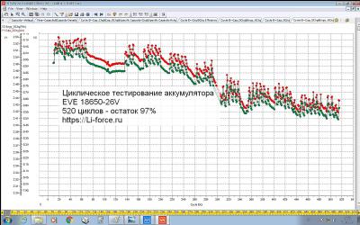

"по заказам телезрителей"  сохранил сравнение графиков падения емкости в амперчасах и ваттчасах
разных элементов в процессе циклирования  , более 500 циклов:
EVE 18650 26V , потеря всего 2%
Samsung 18650 26J , потеря 25%
LG 18650 M26  , потеря 10%
LG 18650 MH1  , потеря 18%
CBL 18650 32A  , потеря 2%
Li-force  18650 - 500 циклов , потеря 2%
spb-e
Интересные вещи на графике выявил.
Ведь по идеи емкость должна снижаться от цикла к циклу.
А тут всплески увеличения емкости. Странно как то  :bw:
Воскрешение  :-) элемента)))
Или все же есть какой то другой ответ на такие колебания , температура, погрешность , валенок на пульт кинули контакты подправили.
Что же это может быть  :bn: :bw:
9II-I82-78-78
gekanaz
Цитата: spb-e от 08 Март 2019 в 20:35Воскрешение   элемента)))
это те циклы , которые приходятся на дневное время, когда температура в офисе повышается на 3-4 градуса
на графике четко можно увидеть новый год и пару выходных каждую неделю :)
пределы температуры лежат в пределах 20-25 градусов
У меня вопрос по элементам EVE - что это за магия и в чём подвох?
gekanaz
#46
Цитата: tmiaer от 08 Март 2019 в 20:46У меня вопрос по элементам EVE - что это за магия и в чём подвох?
Качественно сделанный LiNMC аккумулятор. Думаю это особенности химии.
Пока не знаю, но есть предположение, что подобные LG HE4 и Samsung 25R элементы поведут себя подобным образом
а самс 26J загнулся так сильно за счет того, что он предназначен для маленьких токов, в силу своих особенностей , связанных с химическим составом электролита и материалами анода и катода
Я был уверен, что M26 от LG будет лучше чем 26V от EVE
