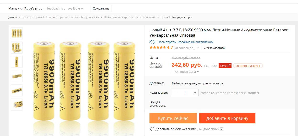

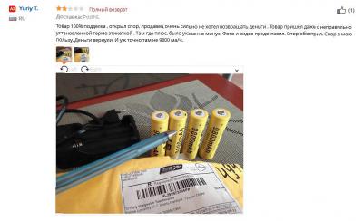

sjaovay

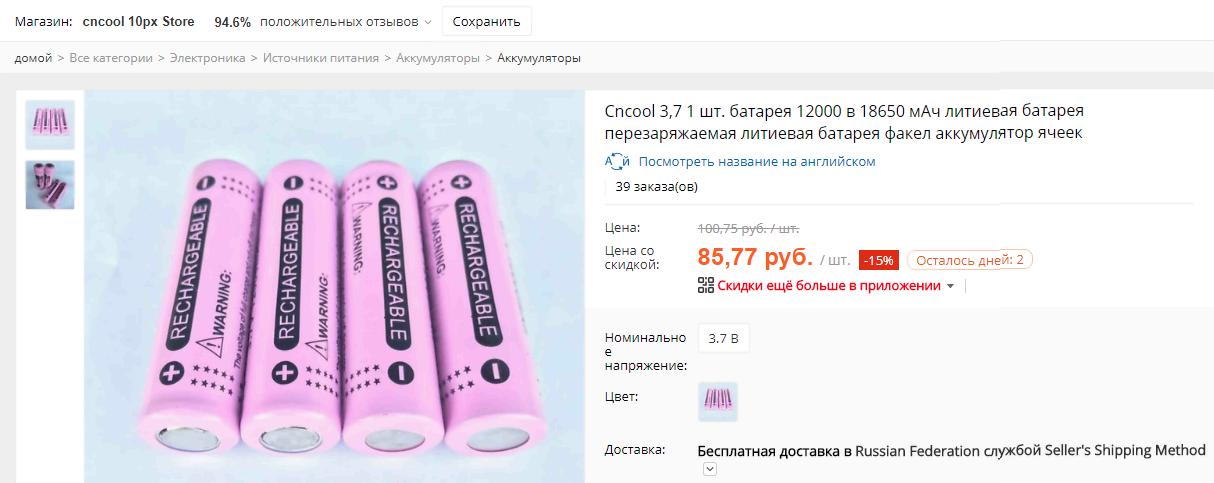

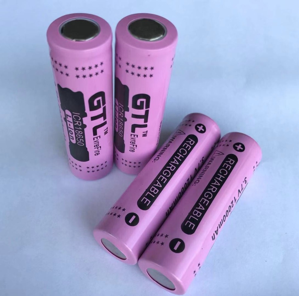

Цитата: Evgeniiy от 14 Фев. 2019 в 20:19Получается правильно говорили, как минимум 5 паралельный нужен для банок 18650?
На алишке есть и такие 18650, от которых, несмотря на "ёмкость 9800-12000mAh", и по "20Р" в батарее толку будет не очень много
А при ближайшем знакомстве с ними люди находят немало интересных деталей  :look:
