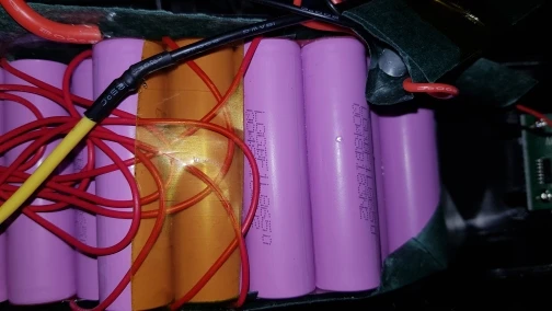

sjaovay
Цитата: Evgeniiy от 22 Фев. 2019 в 11:12Или на али все врут, а на ибей нет?  :bw:
Очень непростой вопрос, потому что, к примеру, серия EBM ужЕ подхвачена всякими лиитокакалами. Хотя, отличить их от оригинала можно.
В первом ряду на фото ниже настоящие элементы LGEBM261865, где можно обратить внимание на вторую строчку - и первой там стоит буква (P или Q)
Но, также можно встретить и другие, очень похожие элементы с названием у китайских продавцов "LGEBM261865",
но они не EBM и вообще не LG. Вторая строчка у них вообще начинается с цифры, а не буквы.
Ну, а лиитокакала вообще всех найипала тем, что и в первой строчке вместо буквы E поставила букву G  6_6
По вашей ссылке на алишке в батарее стоят элементы, которые называются так LGABF1L1865. Серия ABF в готовых фирменных батареях для электромоторов пока не встречалась, но уже то, что в начале первой строчки стоит не буква, а цифра, уже вызывает сомнения
Поэтому, надёжнее бы рассматривать китайскую батарею от немецкого продавца (экспортный вариант), чем китайскую батарею алишного продавана.
Evgeniiy
В отзывах к товару совсем другие банки, только заметил. Не LG ABF как в описании, а LG GBF, и вторая строчка уже не с цифры, а с буквы Q  /:-)
p/s благо еще время есть до весны (с учетом доставки), будем думать. Пока склоняюсь к вашему варианту.
sjaovay
Цитата: Evgeniiy от 22 Фев. 2019 в 12:56В отзывах к товару совсем другие банки, только заметил. Не LG ABF как в описании, а LG GBF, и вторая строчка уже не с цифры, а с буквы Q
Даже в первой строчке написано что-то невнятное. Можете полностью повторить название элементов в тех батареях или есть ещё фотки?
