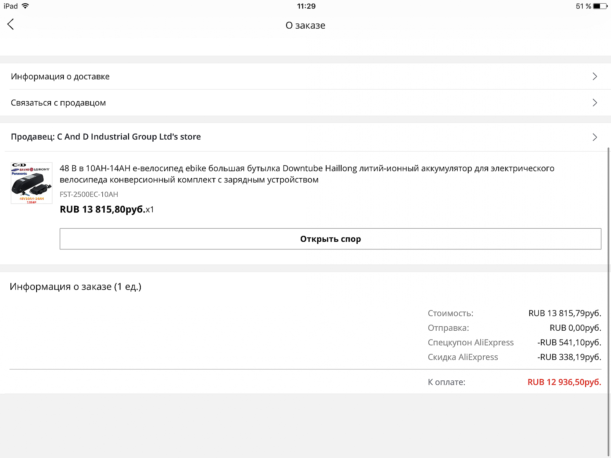

Да в такой батарее - вообще райские условия :) Ток смешной на банку будет...
FST2500EC - ток до 10A. Внутреннее у них - около 22-24 мОм. Графики можно посмотреть на их firstbattery.com. "Двухтысячники" отходили пару сезонов в электросамокате в 10s3P c током 4.5 А на банку - живы...

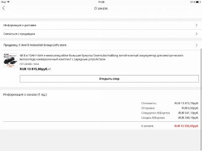

Посмотрев на вселенских масштабов цены "тут", и поняв, что меньше чем на 27000 для 48V 10Ah рассчитывать не придется на самых убогих банках, а делать самому - это ненулевой риск поиметь проблем с таможней при закупке полусотни банок - взял вот такую (но на 48V) https://ru.aliexpress.com/item/E-bike-ebike-Battery-36V10AH-big-bottle-Lithium-ion-Battery-for-Electric-bike-and-Electric-Bike/32223147613.html, только в мЕньшем корпусе, на 10s4p.
обошлась 12900 с доставкой. Ток держит, пока проехался пару раз посмотреть просадку. Для складника видимо буду брать на таких же банках, но там сложнее, корпус внутрирамный, а c  их продавцами на али швах, совсем мутные...

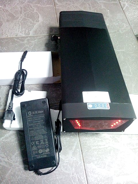

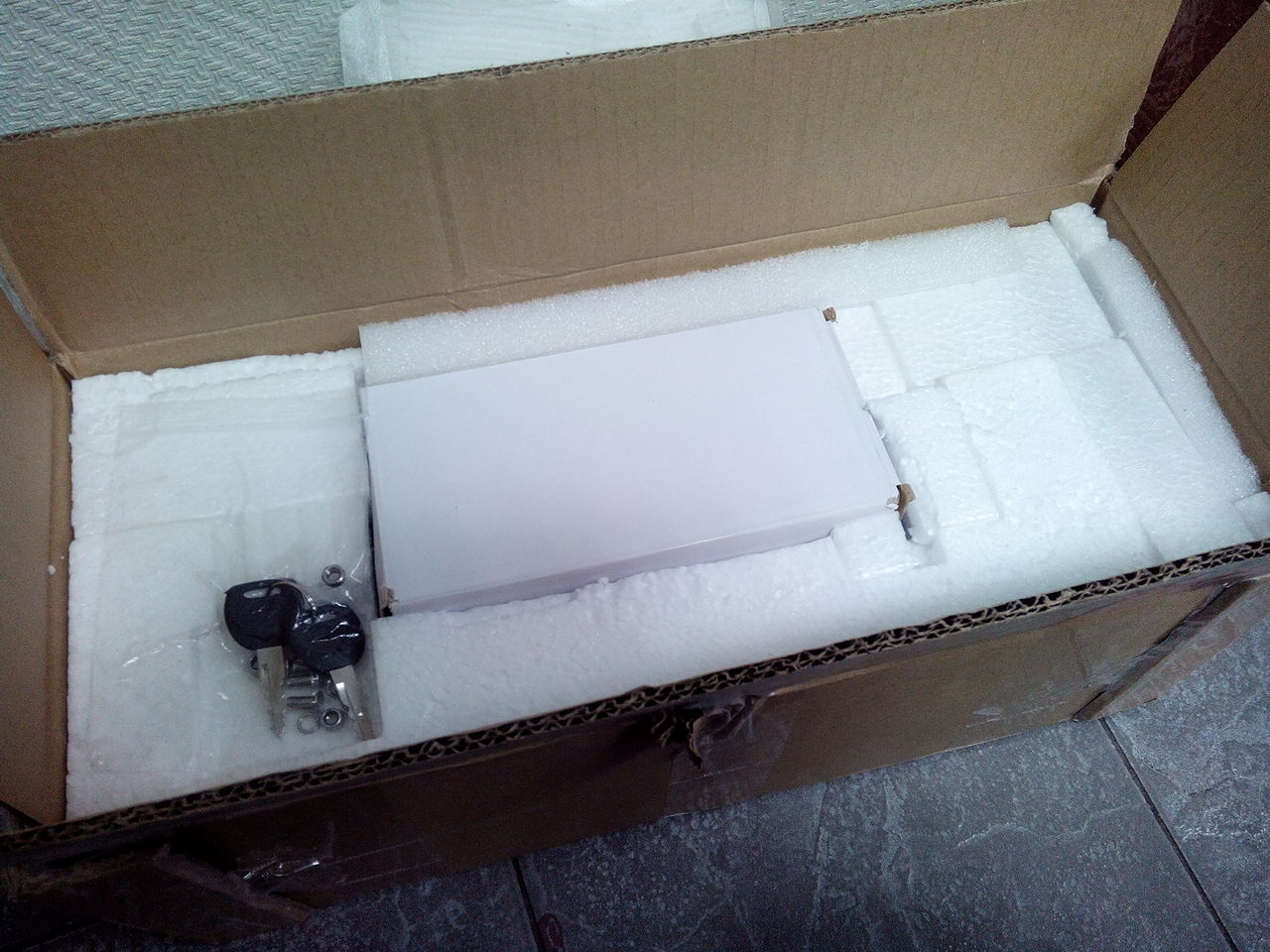

Ну, вот – свершилось! Прибыл первый "кирпичик" для моего будущего садового эловела!
Ранее, я уже писал, что заказал товарищу АКБ от дяди Алика, но как и предполагалось – не в коня корм...  :pardon:
Сбылись мои тайные надежды - отказался он.  :-P
Я с радостью взял этот АКБ себе, а, ему заказал другой, поменьше. Ему чтобы рысачить по городу хватит и 13А/ч, а, вот мне для покорения лесов, полей и рек нужна батка помощнее.  :run:

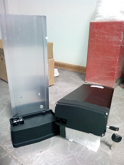

Посылка прибыла хорошо упакованная, и, даже наша почта не смогла сильно навредить моей прелести.
Получасовой патцанский распакинг дрожащими руками на мутную видеокамеру, пожалуй, пропустим. Нам интересно другое. Это тяжёлый АКБ! Он весит почти 6кг. Размеры – 420х140х85 мм в "холке", что косвенно подтверждает его мощь.

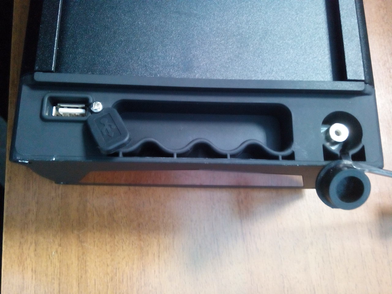

Удобный конструктив АКБ - съёмный на салазках, предусматривает его крепление на габажник.
Стандартный замок позволяет включать/выключать питание и снимать батарейку для зарядки или схоронить от лихих людишек.   B-)
Около ручки для переноски имеются разъём для зарядки и USB.

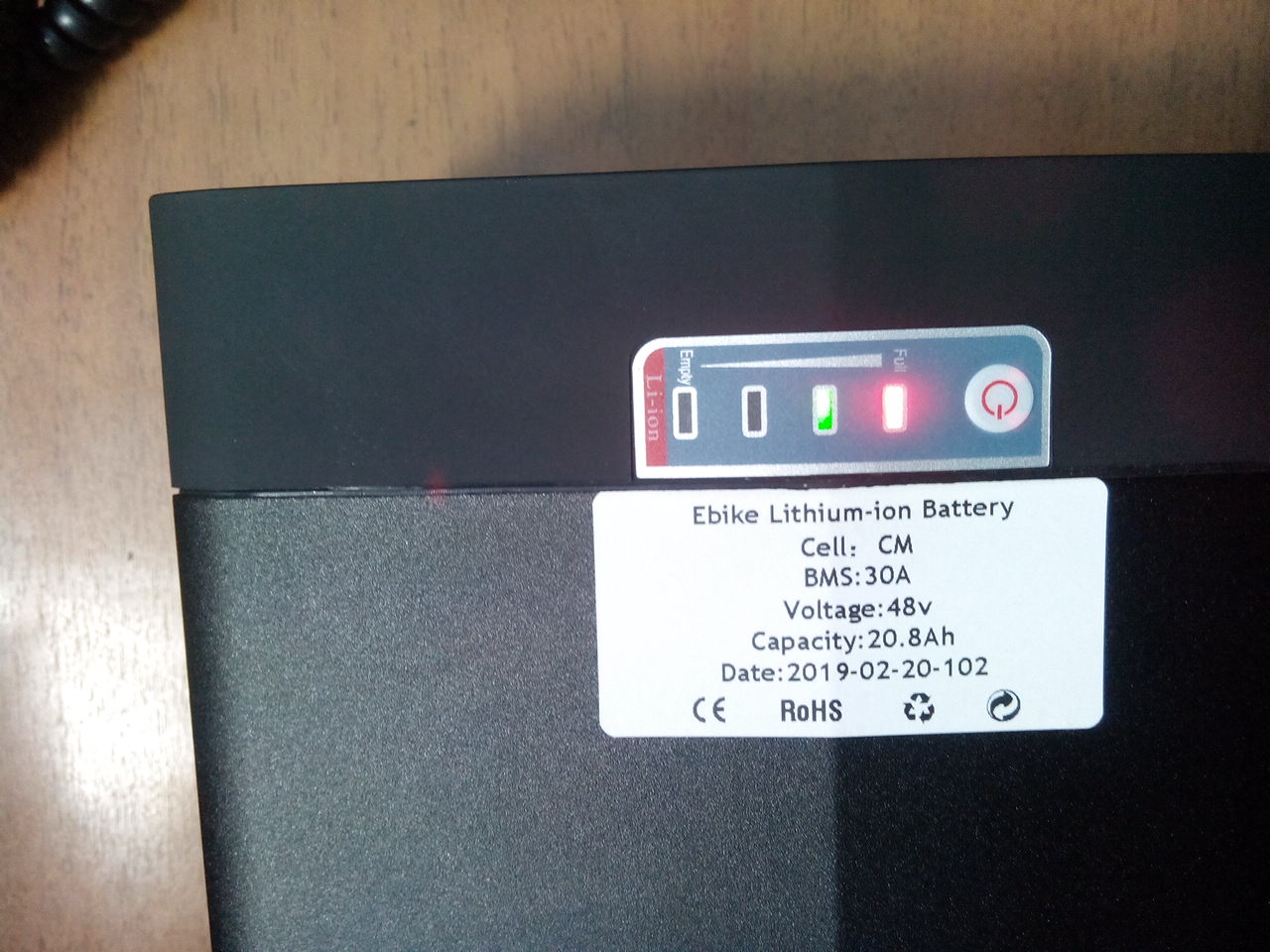

Сверху встроен простейший напряжеметр. При кратковременном нажатии на кнопку мы видим напряжение в "попугаях". При длительном нажатии включаются габариты, что может быть пользительно.
ЗУ на 2А было в комплекте. Вилка, родная – "Евро".

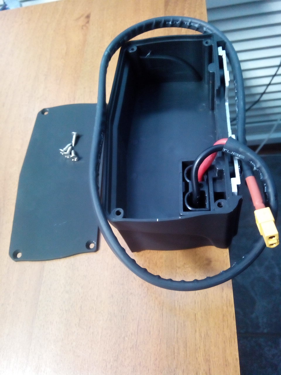

Однако – что там внутри?
Открываем крышку отсека салазок.
Вывод силового разъёма выполнен на мощнейшем аккумуляторном коннекторе, такие стоят в серьёзных UPS от APC. Добротно! Как и ожидалось, много свободного места, где можно расположить велосигналку с обратной связью.  :eureka:

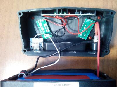

Задняя герметичная крышка.
Аккуратно откручиваем длинные болты из нержавейки и отделяем отсек приёмной части. Крышка отсека прижата через резиновую прокладовку – мелочь а приятно!
Внутри уютно расположилась плата "показометра", USB адаптера, и светодиодных габаритов.
Видно, что все провода идут внутрь запакованной аккумуляторной сборки. Значит вся периферия запитана от BMS. Сие быть не очень хорошо.  :bw:

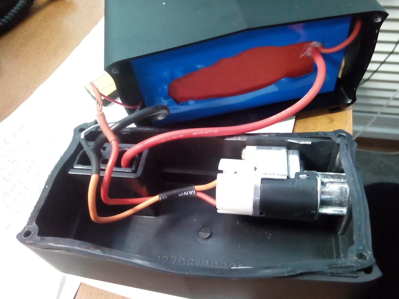

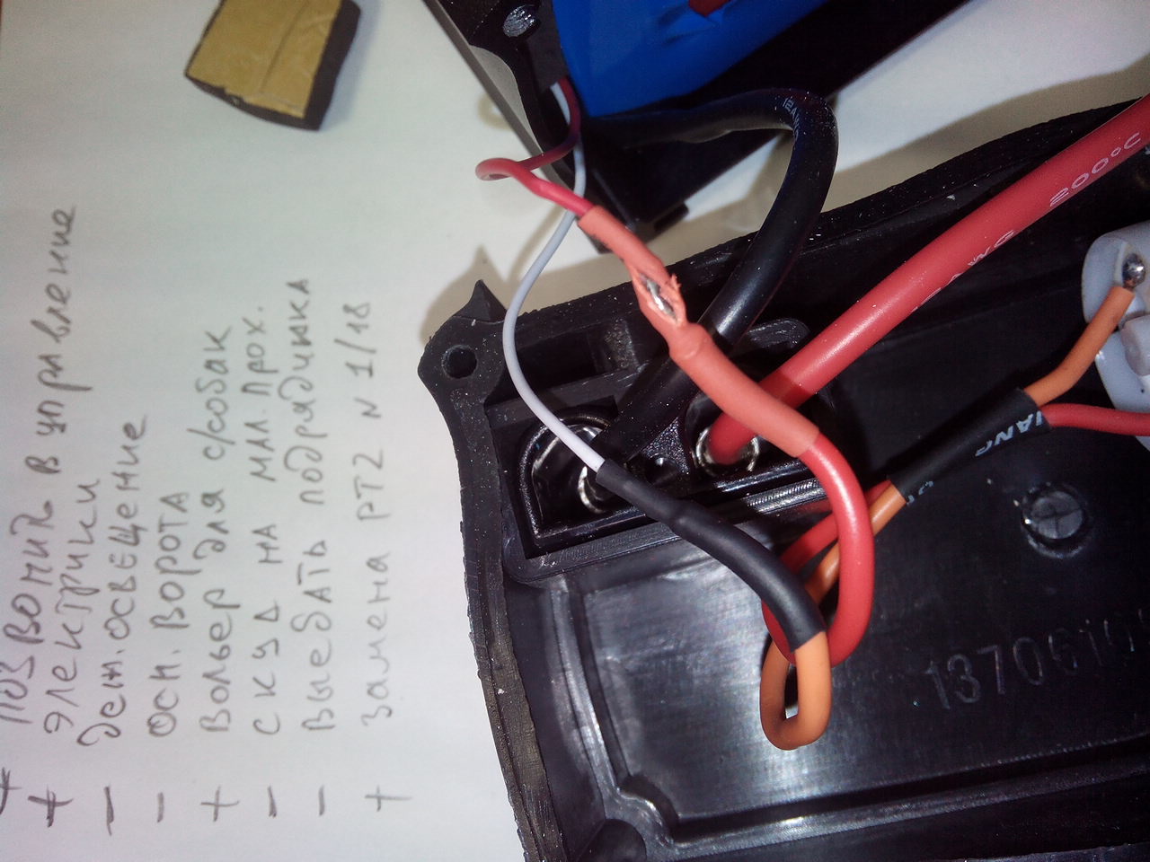

Передняя герметичная крышка.
Здесь расположен разъём и замок-выключатель батареи.
Первое, что бросается нашему взору – много свободного места.
Замок-выключатель отрубает АКБ через BMS, аналогичная система выполнена на моём "садокате". Есть в этом решении плюс – не подгорают контакты. Вся надёжа на надёжность коммутационных силовых ключей BMS. Ну... два года в "садокате" подобная система   работает без нареканий, будем надеяться, что и здесь не подведёт.
Суровые силовые провода стандарта 12AVG венчает разъём ХТ-60, впрочем он мне без надобности у дяди Алика уже заказаны другие.
Ну, и ложечка дёгдя – куды-ж китасям без этого!  :ireful:
Изоляция на "замковом" проводе перетёрлась, скорей всего вследствие поспешной сборки.  :fool:
В пекло! Замотаю пока изолентой.

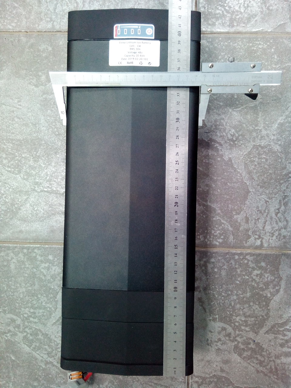

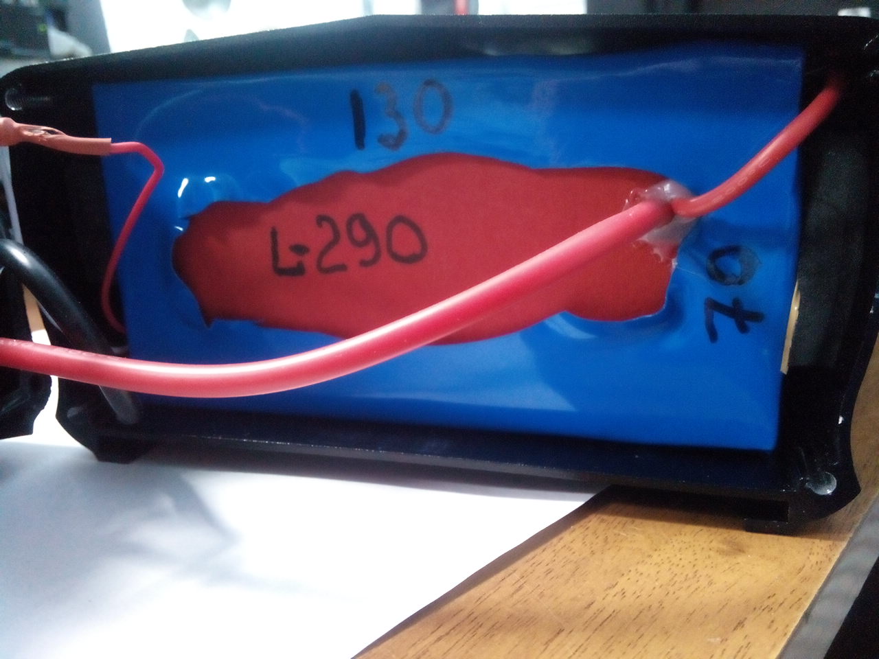

Сама сборка аккумуляторов имеет размеры 290х130х70 и лежит внутри корпуса довольно свободно, будем укреплять и заливать герметиком. Казанским – моим любимым...
Для извлечения сборки придётся отпаять силовые провода. Любопытство – не порок, но пока я не готов к этому.

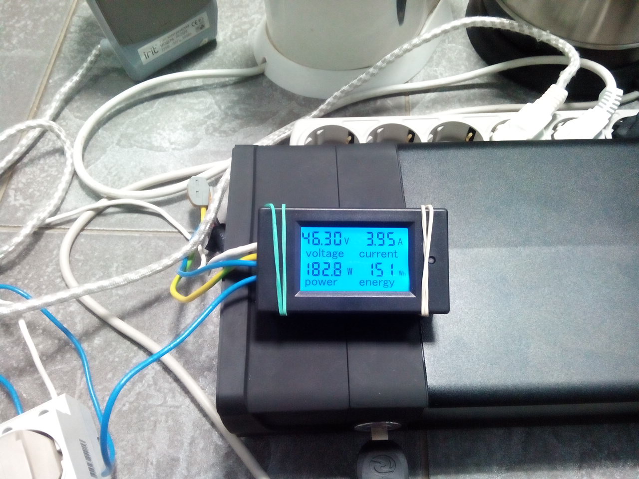

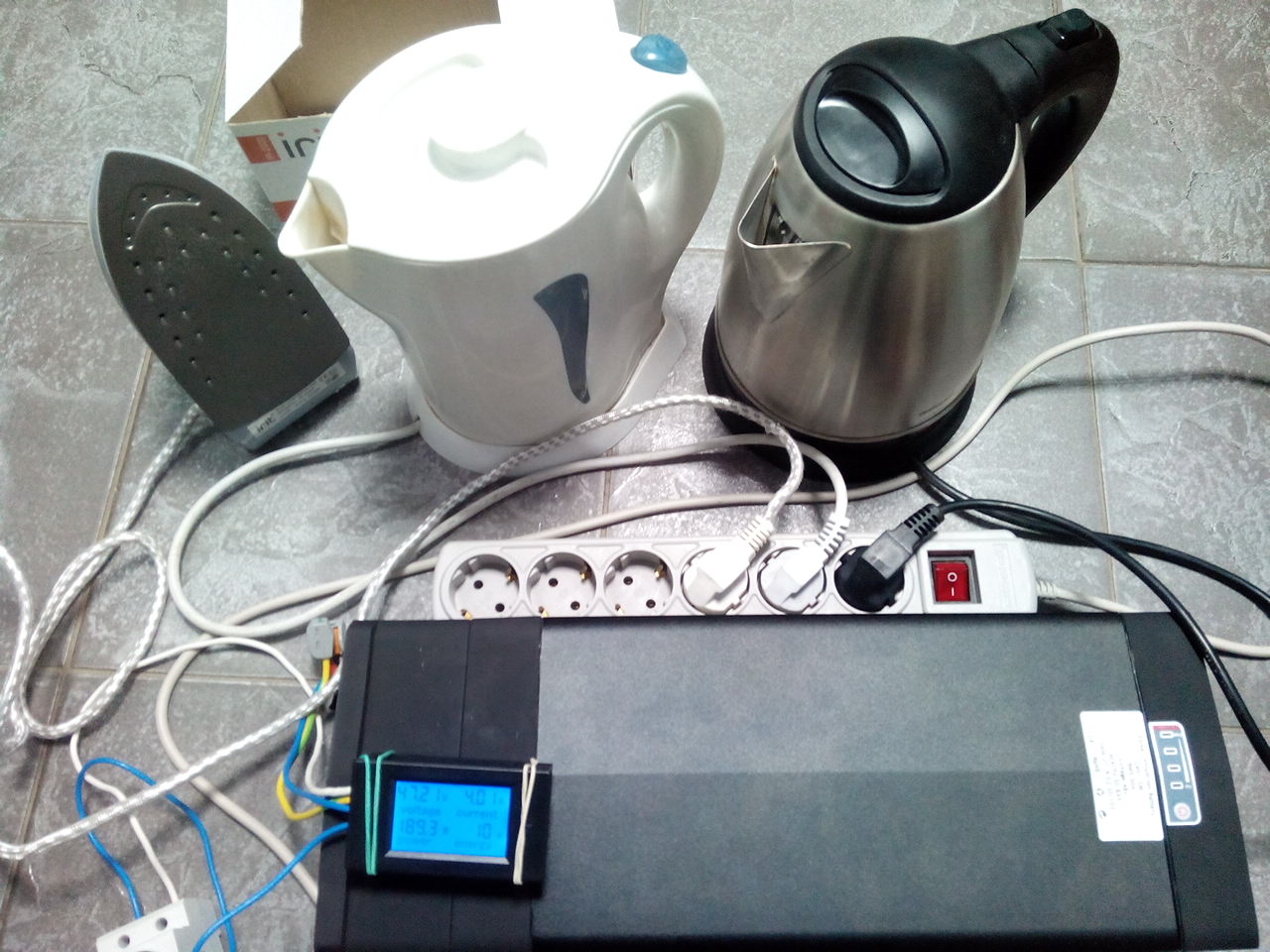

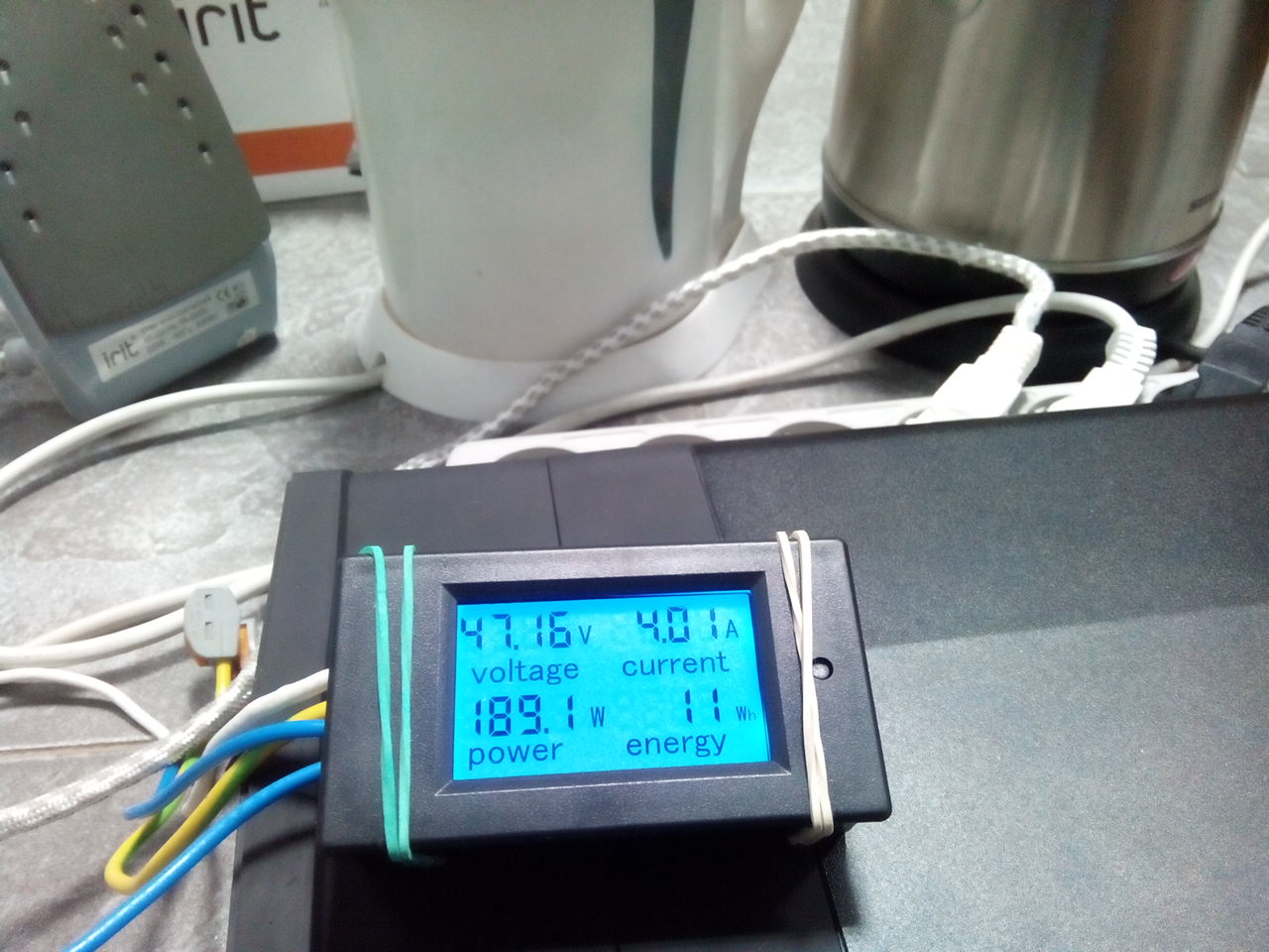

Первые испытания.
Свербит. Как говаривал тов.Филеас Фогг – "используй то, что под рукою и не ищи себе другое". Надо – же как запомнилась эта фраза из детства.  :ah:
Пока все опыты провожу на работе, времени в обрез. Под рукою, как всегда: всё и ничего: Два чайника и один утюг(чудом найденный на режимном предприятии) дают нагрузку около 4А. Маловато...
ОК;
Наскоро соорудив из подручных материалов нагрузочный стенд, затаив дыхание включаем "ключ на старт".
Ваттметр - PZEM-031. ВАХ конечно не сниму, но...  :-\
АКБ не заряжаю, ибо  - свербит.
Ладно. В начале измерений мы имеем 48В. и 0 Wh.
При подключении нагрузки идёт падение 47,2В.
Делаем контрольные отсечки каждые  25 Wh.
Данные заносим в табличку.
Прошёл почти час, за это время водичка в чайниках успела ощутимо нагреться, а утюжок начал источать характерный запах. Потребляемый ток снизился до 3,95А.
Вообще становиться дюже интересно. При проведении подобных тестов, становиться понятным работа лаборантов, профессоров и пр. доцентов, с яростью, упоением и любопытством вырывающих тайны из недр мироздания; тут как-то и сам проникаешься великим таинством бытия...   /:-)
Внутренний телефон зазвонил в самый неподходящий момент, и миловидный девичий голос напомнил о необходимости возврата инвентаря... Тмать!!! Обед! Необходимо заканчивать с измерениями и раздавать чайнички страждущим. Ладно хоть уже тёплые, нагретые дармовым электричеством из далёкой Поднебесной... А, я ведь уже почти понял, великая мысль дня  почти уже вот-вот...  %-)
Ладно.
За сим заканчиваю предварительные опыты. Надо работу работать.

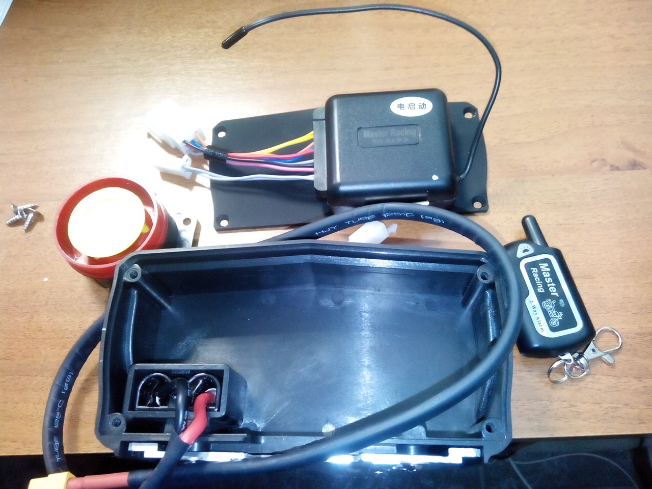

Цитата: viziri от 19 Март 2019 в 15:27можно расположить велосигналку с обратной связью.
У меня , такая же. Только я выкинул корпус, выпаял все реле, оставил только датчик удара и выковыренную пьезкричалку из сирены. И всё это впихал в батарейный короб. Работает отлично, жрёт - мало  , вообще не жрёт, всё же отпаяно, кроме передатчика  ;-D.
В принципе, в этом акуме есть место и под 12В дисишку .

Цитата: newsky526 от 19 Март 2019 в 16:58У меня , такая же. Только я выкинул корпус, выпаял все реле, оставил только датчик удара и выковыренную пьезкричалку из сирены. И всё это впихал в батарейный короб. Работает отлично, жрёт - мало  , вообще не жрёт, всё же отпаяно, кроме передатчика
- Вот тут про работу сигналки и потребляемый ток можно подробнее? Дабы не плодить безумие, если хотите, можно отойти в профильную тему...

Цитата: viziri от 26 Март 2019 в 09:06Вот тут про работу сигналки и потребляемый ток можно подробнее?
Да 👍 просто всё. Она мне нужна , только как передатчик на пульт, что кто-то шарится возле вела, когда я отошёл на 5 минут. В силу мизерности потребляемого тока , я не беру его в расчёт ,в принципе.
Всё выпаял, кроме датчика удара и залил всю плату термоклеем.

Короче замучился я выбирать, купил этот хейлонг 13S5P 48v 17.5А ссылка
На банках Samsung 35ET 3500mah
Получил, катаю на нем примерно месяц, аккум то что надо!  :-) Разобрал, собран на картриджах, т.е. без клея, что есть гуд! В режиме газ в пол (до 42км/ч) хватает на 40км без педалей, я даже удивлен  O_O при меньшей скорости думаю на 50-60км потянет. Если конечно LCD-3 не врет, настроил его вроде как правильно (по теме на форуме).
ps: редукторный бафанг/500 ватт, контр./22А, мой вес 82, вес вела 24.
