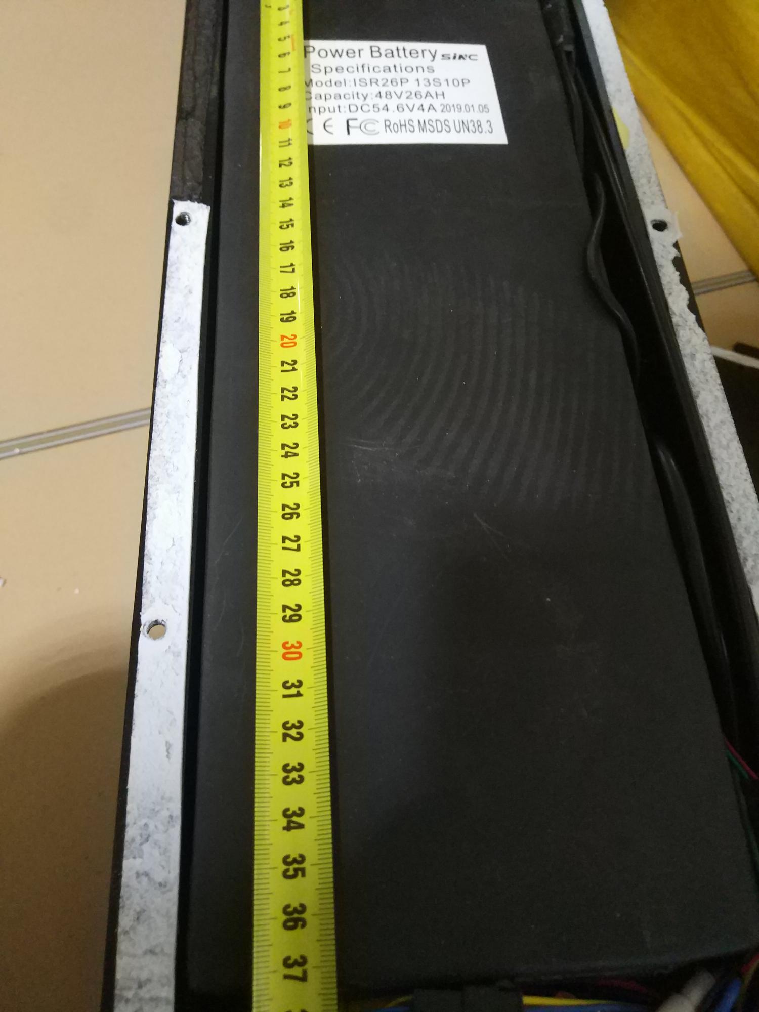

Сделана отдельно под заказ широкая крышка деки, стоит дуалтроновский руль без люфтов, линзованная фара, сигналки нет, тормоза гидравлические,задний ротор 140мм, передний ротор 140мм со штатной посадкой (не как у узкого колеса, там другая посадка), переднее колесо внешне как мотор колесо, но без мотора внутри, оно с выносом под ротор и именно оно должно стоять в двойной вилке,плюс,если повредили крышку мотор колеса  или диск, это можно перекинуть с переднего колеса, как запасная часть, отдельно они не продаются,контроллер 48/25А бесхолловый с электрическим тормозом, двойная передняя вилка, батарея 48v/26Ah (реальных 25,3-25,5 тесты будут чуть позже) , сварка 13s10p, 130 ячеек sinc isr 2600ma, каждый может вскрыть батарейку и проверить, это,эти ячейки конкретно в эту партию, в другую могут быть другие элементы, буду держать а курсе, из доработок помимо штатных пружин для тяжелого веса сделан в Москве дополнительный комплект пружин из Российской проволки для легкого и среднего веса,в зависимости от преднатяга пружины,каждый может сделать для себя комфортгую подвеску (2 комплекта пружин), куплены пыльники для пружин,сделана под заказ ручка/упор на заводе в Подмосковье реально крепкая, следующая партия будет изменена по батке и контроллеру и,возможно, подвеске, сейчас идут переговоры на эту тему, реальная скорость 40-45 км/ч, пробег сильно зависит от веса, скорости, нагрузки, погодных и температурных условий, но что-то около 50-70 км пробега в ту или иную сторону вполне реален

spb-e
Недорогой известный Китайский бренд  :kidding: с большим кол-ом циклов и большим сроком службы.
Цитата: Bibylya от 18 Фев. 2019 в 22:53конкретно в эту партию, в другую могут быть другие элементы
Более качественные и дорогие или более оптимальные по цене для производителя ;)

[user]spb-e[/user], по всем элементам я буду давать отчет,  сейчас делаю другие самики полноприводники, не серийные,4 штуки и себе в том числе, там батарейки панасоник будут. Дней через 10 будут готовы и дам отчет по комплектации и характеристикам. Сейчас все задумки не выкладываю, потому как что-то может не пллучиться или наоборот лучше задуманного, чтобы не было лишней каши ,обсуждений и т.д., будем говорить по факту готовых самокатов, а потом их улучшать,если потребуется.
Добавлено 19 Фев 2019 в 10:06
Цитата: spb-e от 19 Фев. 2019 в 09:54Более качественные и дорогие или более оптимальные по цене для производителя
Как буду делать партию, дам отчет,качество я точно снижать не собираюсь, мне это ни к чему абсолютно.

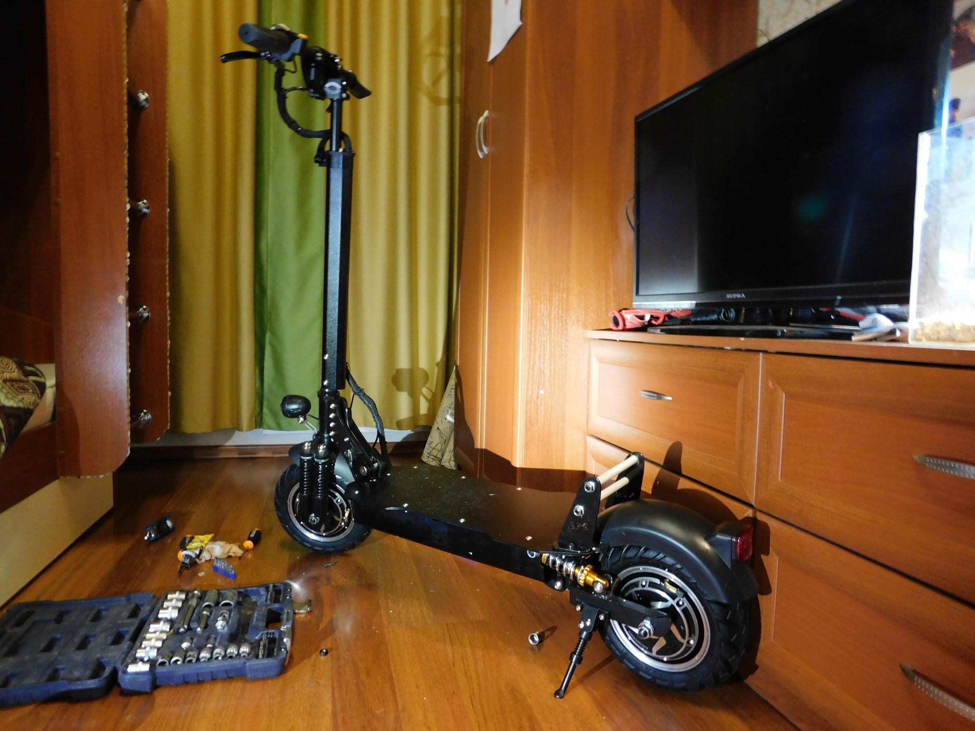

Я, наверное, один из первых, кто получил как-раз такой, из февральской партии.. на дворе еще сугробы, фары едут из китая и я немного офигел от скорости доставки.
Сразу скажу, агрегат первый, до того игрушки и гироскутер, ну и моноколесо, сгорело к чертям при попытке нагрузить. взял по-отзыву "на удачу"
с нетерпением жду от Павла гайд.
пока накопились вопросы к знатокам:
1. примерные настройки задней подвески , для стройняшки 80-84 кг. Кажется мякгой, но перетянуть боюсь
2. то-же с передней.. Павел любезно прислал 2й комплект пружин с резиночками, а я из тех. что в магазине хотят видеть только хлеб черный, белый и сладкий. Вот сижу, верчу.. какие ставить... всю голову сломал.
3. Стоит-ли заливать все соединения синей стоп-резьбой?
4. и, памятуя о кончине моноколеса интересно, какая стоит защита батареи.. Тормозить с газом можно? . я на нем руками в стену уперся, ну оно и пшик.. а потом....
(осторожно, присутствуют легкие эмоциональные реплики все-таки в гараже началось)
Павел, упор я допилил,  немного  ;-)
Фото
CReDo
#35
Цитата: mack1002 от 19 Фев. 2019 в 14:06Кажется мякгой, но перетянуть боюсь
На зад лучше А5 ставить(пружины конечно покатают но как показывает практика при таком весе легко пробиваются).
Цитата: mack1002 от 19 Фев. 2019 в 14:06Тормозить с газом можно?
Конечно можно тут стоят концевики и при нажатии тормоза газовать не получится так как двигатель отключается.
