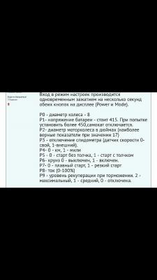

Павел, вот еще просьба выложить инструкцию пользователя кнопок курка или ссылочку если было уже. Может и расшифровку ошибок.
Ddmitry2589
[user]gnusliki[/user], вот расшифровка ошибок:

Цитата: gnusliki от 20 Фев. 2019 в 10:10Павел, вот еще просьба выложить инструкцию пользователя кнопок курка или ссылочку если было уже. Может и расшифровку ошибок
Р0-10,Р1-415,Р2-15.
Восклицательный знак--сработали тормоза,это правильно.
Горит буква М -поломка мотор колеса
Горит кирпич--поломка контроллера
Горит спираль--поломка датчика холла в курке
Р9 это электрический тормоз, в некоторых контроллерах нет вообще, в некоторых есть степеь регулировки от 0 значит выключено до 2 сильный тормоз, в некоторых моделях 0 значит самый слабый электрический тормоз, но есть всегда, зависит от прошивки.

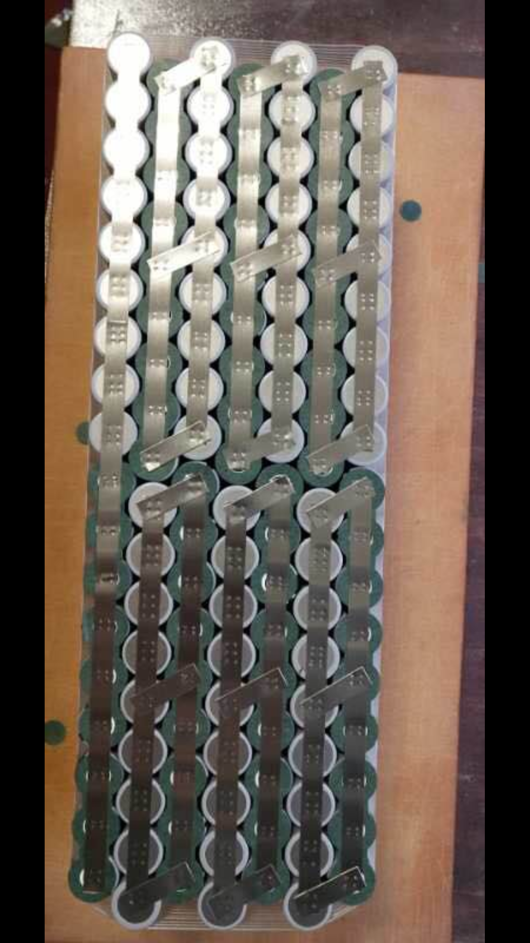

Я так понимаю, что новые батки на 52в будут пропорционально меньше по емкости? Сейчас 13s10p, а будет 14s9p? Может сразу на 60в перейти?
правильно понимаете, но делаю это не просто так, а как бы задел на полный  привод, чтобы в будущем человек меньше тратил денег  на переход на полный привод, а это экономия около 8 тысяч руб (не надо менять бмс и штатный контроллер)  хочу сделать батку  с разъемами и бмс сразу готовые к полеому приводу и главный контроллер 52версия В с проводкой соответчтвующей, дальность хода не упадет сильно, а динамика и старт увеличится прилично, на 60В нельзя, это потребует замены колес на 11 дюймов,контроллеров, рамы и т д. что приведет к удорржанию существенному ,что не целесообразно для этого самоката,дорогой самокат собрать не проблема и они есть, проблема сделать нормальный по цене и с ништяками от дорогих и в нормальном весе и габаритах.

Цитата: zxzd13ch от 20 Фев. 2019 в 13:01Я так понимаю, что новые батки на 52в будут пропорционально меньше по емкости? Сейчас 13s10p, а будет 14s9p? Может сразу на 60в перейти?
емкость может быть и будет чуть меньше но ваттчасы как минимум останутся примерно теми же.

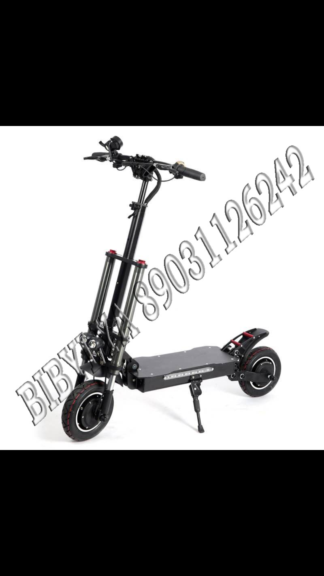

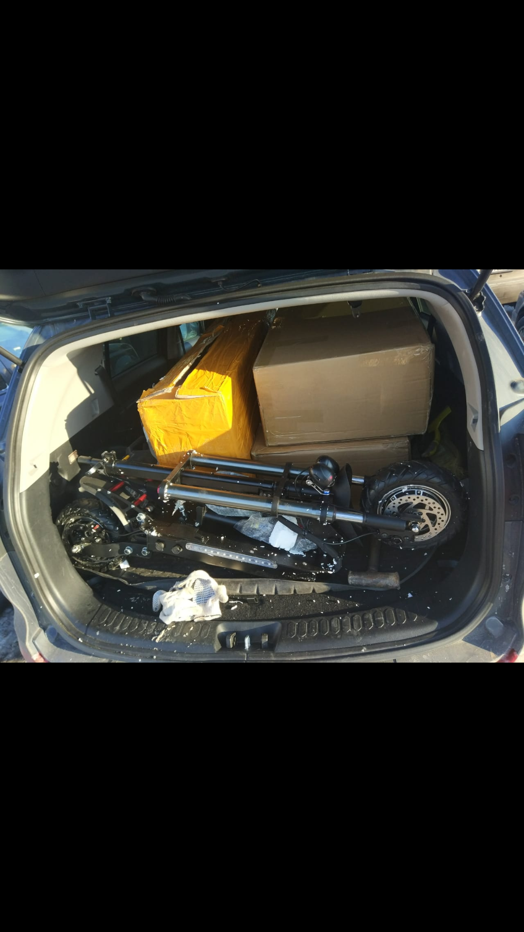

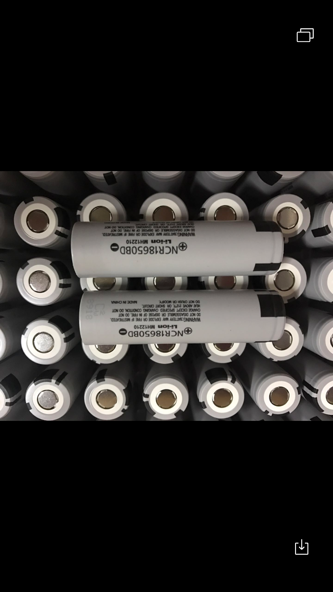

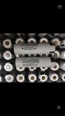

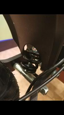

Самокат Магнитчика (Bibylya-2 dual мотовилка) выехал в Москву,скоро будет, характеристики  гидравлическая передняя мотовилка с уcиленными пружины (есть тюнинг под пневму от MoRoman), два 10 дюймов мотор колеса 1200*2 (сейчас в проекте 11 дюймов) гидравлические тормоза, дуалтроновский руль, батарея 52/28,8Аh на 126 элементах panasonic 3200ma (в проекте 60/25,6Аh).  Также будут слики кому надо.
https://youtu.be/PRFXakI0DWE
Фото
