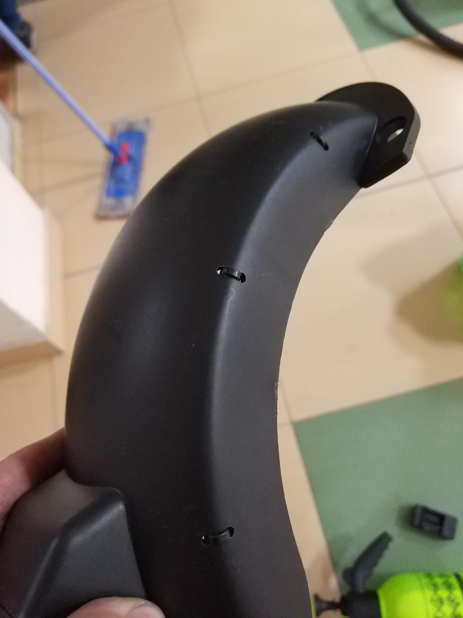

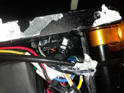

Павлу. Проводка под задним крылом на стоп сигнал, приклеенная на термоклей, отвалилась при повторном вытаскивании самоката из коробки, на будущее поступления лучше придумать какой нибудь другой вариант крепления.

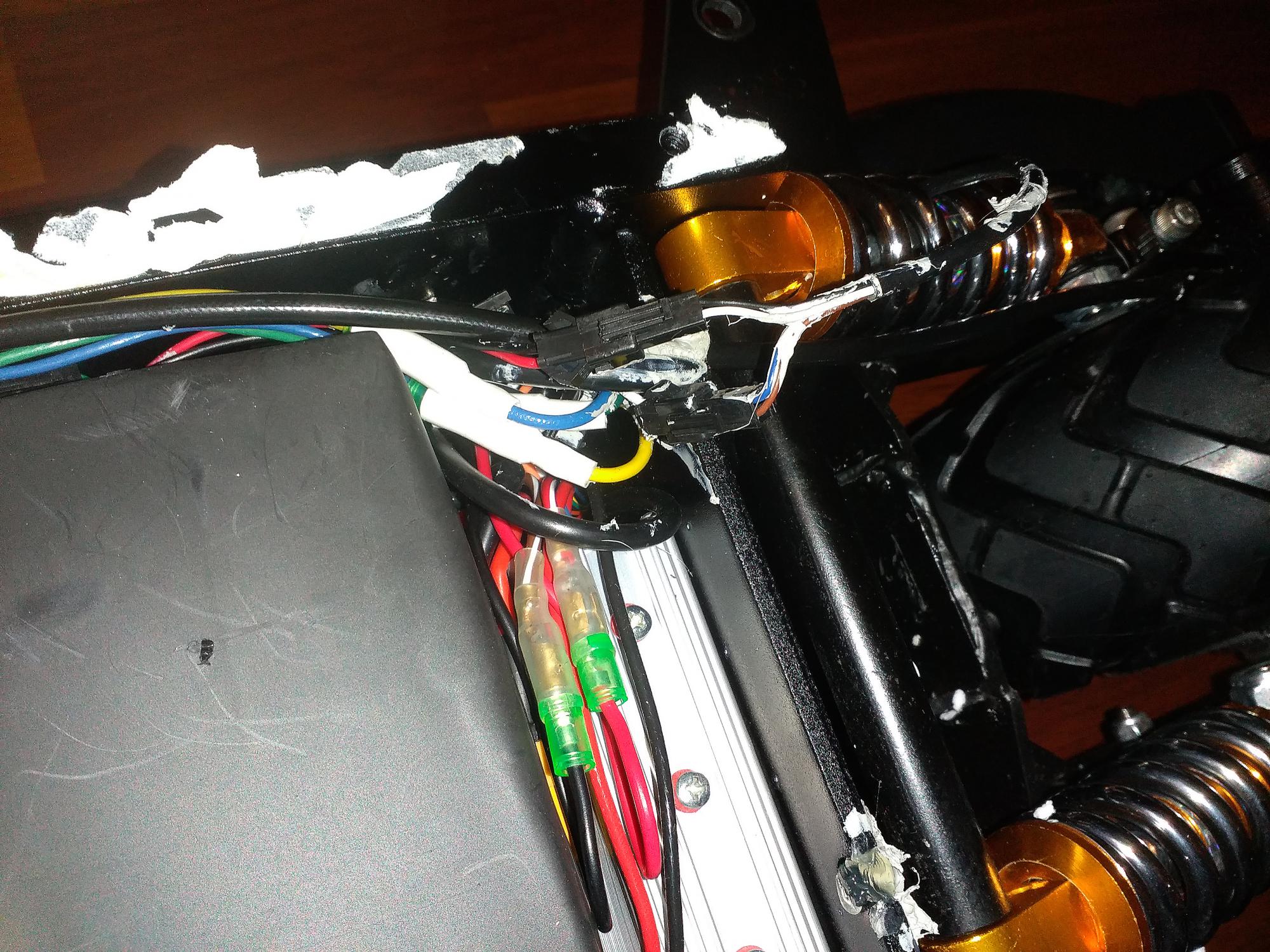

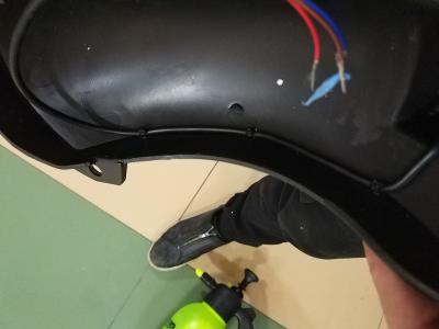

Bibylya
[user]gnusliki[/user], да ,я знаю, китайцам сказал, надо на хомутики посадить провод и крыло приподнять, по настройке самоката все сюда никидаю. Провод так сделайте или наружу. См фото
Добавлено 19 Фев 2019 в 20:01
[user]zxzd13ch[/user], вскрыть деку завести жгут внутрь деки немного и поймать положение, чтобы поворачивплся руль свободно и не закусыало провод и оплетку пластиковую толстую надеть)

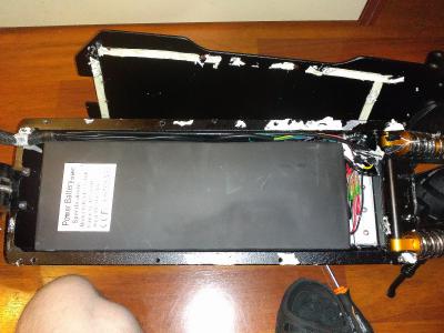

И да простят меня завсегдатаи, но раз кататься метель не дает, не выдержал, занялся ревизией....
И жена меня пусть простит, с ее "химической" аллергией за разлитый уайт-спирит под шкаф
Но раз уж купил самокат дешевле, чем ксяоми ;-), приходится мучаться переделывать, ну не скажешь же ей, что нам просто нужно все проверить. :laugh
В общем вскрытие показало, что сам самокат вполне жизнеспособен и допилопригоден. Юное дарование тоже оценило.
Герметизацию сделаю свою, проводку переложу, малек.

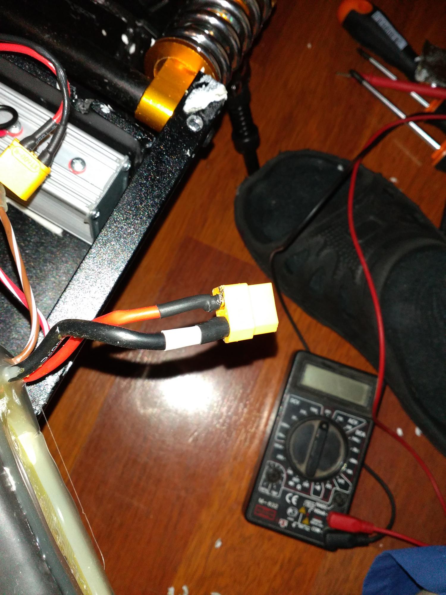

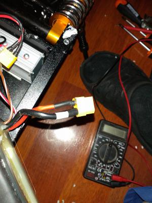

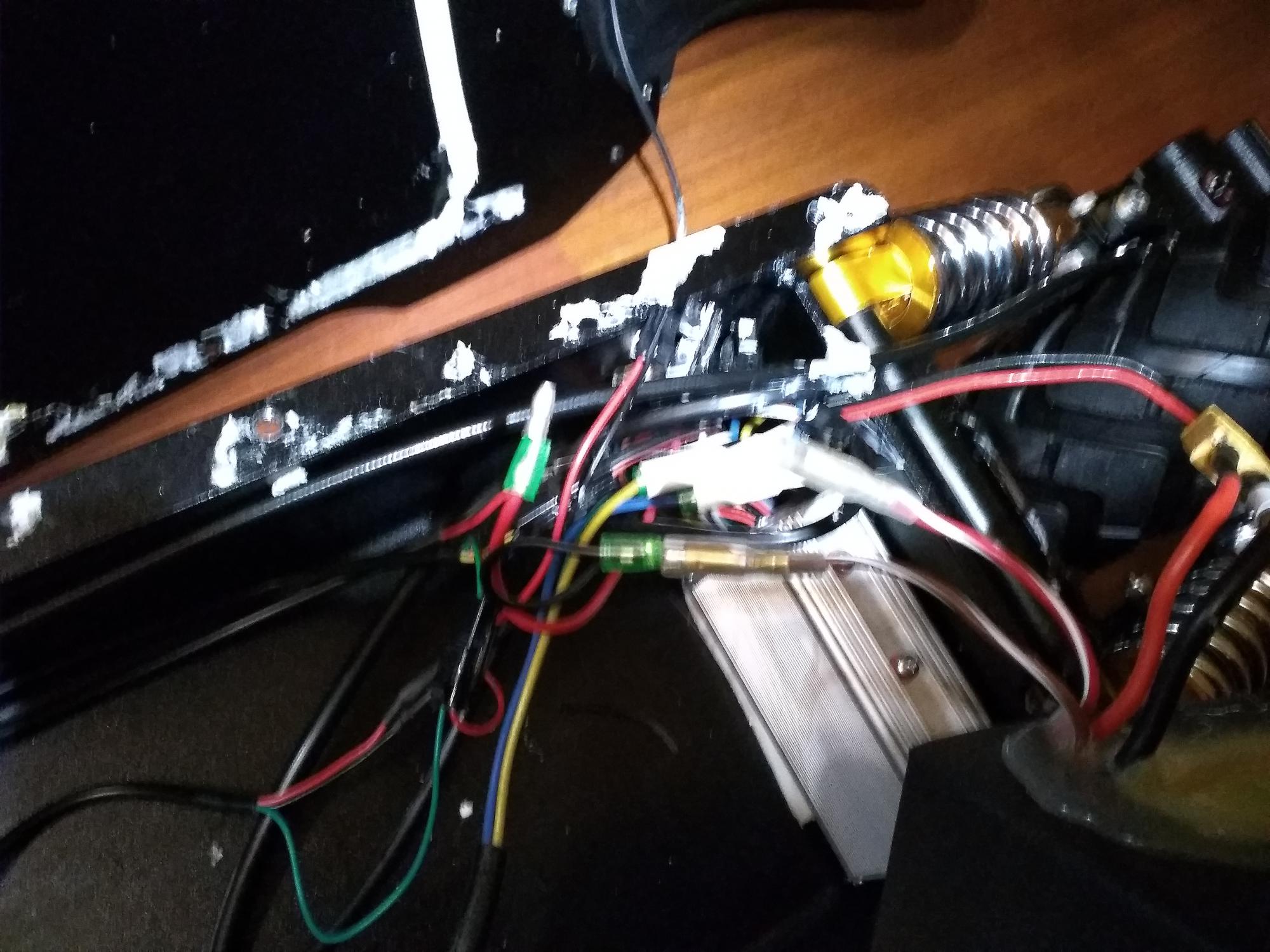

Вот только что за разъем, который так и просится воткнуть? Да и мама с папой сходятся... По одному серому проводу..
Вот провод по крылу я, пожалуй, на герметик прилеплю, ковырять крыло не буду. Да стоп и габарит поменяю местами, стоп ярче будет.

Давайте, коллеги советуйте, что еще под капотом поправить, пока на герметик не посадил
Геннадий
Цитата: mack1002 от 19 Фев. 2019 в 20:11Давайте, коллеги советуйте, что еще под капотом поправить, пока на герметик не посадил
Я бы вам не рекомендовал садить крышку деки на герметик, она должна быть и герметична, и в тоже время быстросъёмной, лучше посмотрите дверной уплотнитель, он и влагу не пустит и не приклеена крышка, для себя выберите какой вам по душе :wow:
Посмотрите все контакты, особенно на МК и ДХ, обычно у китайских друзей обжим хромает, модно пропаять как фазные, так и всё остальное как для себя.
Уплотнитель
Halten Lux 1200watt 52v/28,8 Ah гидравлические тормоза, мото-вилка.
Bibylya
[user]mack1002[/user], серый провод не трогай, это ограничение для европы) он больше 25 км/ч не поедет тогда)
Ddmitry2589
Уплотнитель
а может просто двухсторонний скотч? Уплотнитель тонкий еще поискать надо, да и герметичность уплотнителя двоякая , если честно.

mack1002
Да, я я посажу на тонкий 3М а герметиком просто пройду снаружи, по кругу, чтобы его отодрать не проблемнобыло.
CReDo
Цитата: Ddmitry2589 от 19 Фев. 2019 в 21:03Уплотнитель тонкий еще поискать надо, да и герметичность уплотнителя двоякая , если честно.
Не проблема найти тонкий уплонитель  да и держать воду он будет нормально если все аккуратно сделать(разумеется в некоторых местах может понадобиться классический герметик) при стягивании крышки дэки все будет очень плотно.
Цитата: Ddmitry2589 от 19 Фев. 2019 в 21:03а может просто двухсторонний скотч?
По моему фиговая затея тогда уже проще герметиком намазать(за то 100% гарантия что ничего не где не протечет) но потом каждый раз его резать.

Цитата: CReDo от 19 Фев. 2019 в 21:11По моему фиговая затея тогда уже проще герметиком намазать
Эхх, очень настоятельно рекомендую отказаться от этой идеи с 100% герметизацией. Сколько батарей сгнило в парниках таких просто из за конденсата. Учитывайте это, если хотите отправлю фото сгнившей батарейки от халтена.

Цитата: Ddmitry2589 от 19 Фев. 2019 в 21:15Эхх, очень настоятельно рекомендую отказаться от этой идеи с 100% герметизацией
Я по этому и говорю что лучше что бы был свободный доступ в любое время. С лентой и герметизация будет нормальной и доступ к потрохам.
Геннадий
Цитата: Ddmitry2589 от 19 Фев. 2019 в 21:03а может просто двухсторонний скотч? Уплотнитель тонкий еще поискать надо, да и герметичность уплотнителя двоякая , если честно.
[user]CReDo[/user], вот правльно написал, найти не проблема, и как написал [user]Ddmitry2589[/user],  то парник тоже не стоит делать, а если простой уплотнитель положить без всяких 3м и герметиков, то есть отверстие отвода паров. По крайней мере у меня.

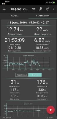

Так вот, чего я вообще сюда пришел - похвастаться!
Вчера и сегодня выдались сухими зимними днями, чем я с радостью и воспользовался.
За 2 дня проехал порядка 30-ти километров.
геотрекер первые три километра забыл включить, поэтому там 27 выходит.
А на курке тем временем еще 49,5 вольт! Вешу я 66-67 килограмм, но условия то - зима. За бортом кхм, на улице -2. По зиме катать сложно, дорога и лёд не прощает ошибок, чуток отвлекся и ехал уже боком, но все таки реально. Просто нужно прогнозировать свои действия, без резкостей.
Очень устают руки, ибо асфальт чищеный не везде, есть и притоптанный снег, а это ад. Пятой точке то хорошо - диван, а вот руки отбиваются минуты за 2.
До сих пор левая болит. А самокат классный - не подводит пока что, разгонялся максимум 38, но может еще 5-6 километров бы выжал, просто оттормаживаться пришлось.
Тормоза. Хорошие, но увы немного подтекали, этот вопрос был решен совместно с Павлом, но к сожалению чуток завоздушились и ручку можно прожать до конца, хотя диск уже схвачен намертво. (Это все исправимо , но нужны силы и время, коих не так много)
