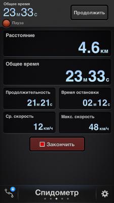

Если про максимальную скорость, тогда на полном приводе и заряженной батарее выжал 48 км/ч.
Выкатывал сегодня батарею, он полуразряжена, выжал 41 км/ч. Мой вес 75 кг

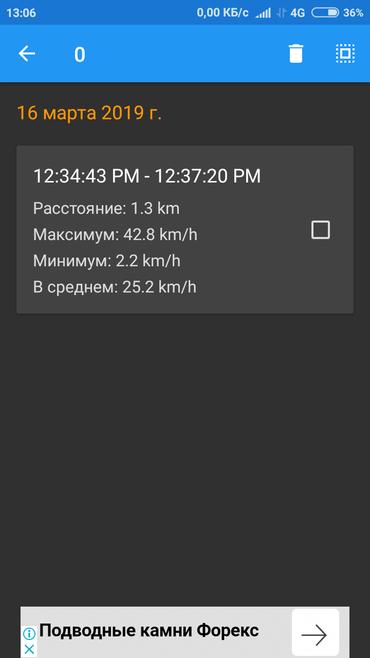

Я не спец в этих МК, но есть подозрение, что моторы имеют свой график момента в зависимости от оборотов. И максмум у них на 30-40 кмч. Хоть 3 поставь, максималка  не сильно поднимется.  мне вот удобнее, условно, такое тяговое МК с жиром тяги в самом рабочем диапазоне, чем вялое с места, выходящее на режим к 50кмч. И кпд мотора тоже привязан к его скоростной характеристике. 35 я вчера разглядел), это быстро набираемая скорость, она как бы и определяет динамику аппарата. Другой вопрос, если этот конфиг должен ехать 60кмч но не едет, надо искать где косяк.

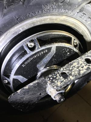

inwin
[user]sidoy75[/user], ам, wd, это названия фабрик по производству мотор колес.
и да, ам скоростней wd.
как видно выше по фото мк, jl это название фабрики производящей мотор колесо для спид саважа.

inwin
[user]sidoy75[/user], не уверен, что jl расшифровывается jilong. jilong думаю просто сборка компонентов в окончательное изделие.

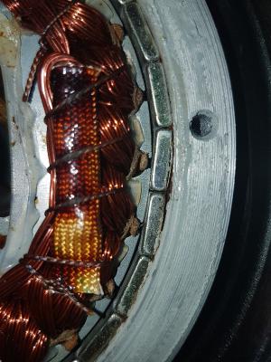

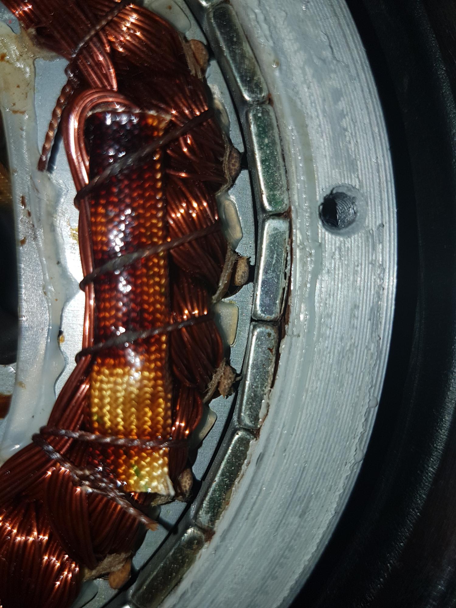

zxzd13ch
#537
Вообщем оказались магниты...  причем аж 2.
Вообщем колесо под замену. Подскажите как покрышку снять?

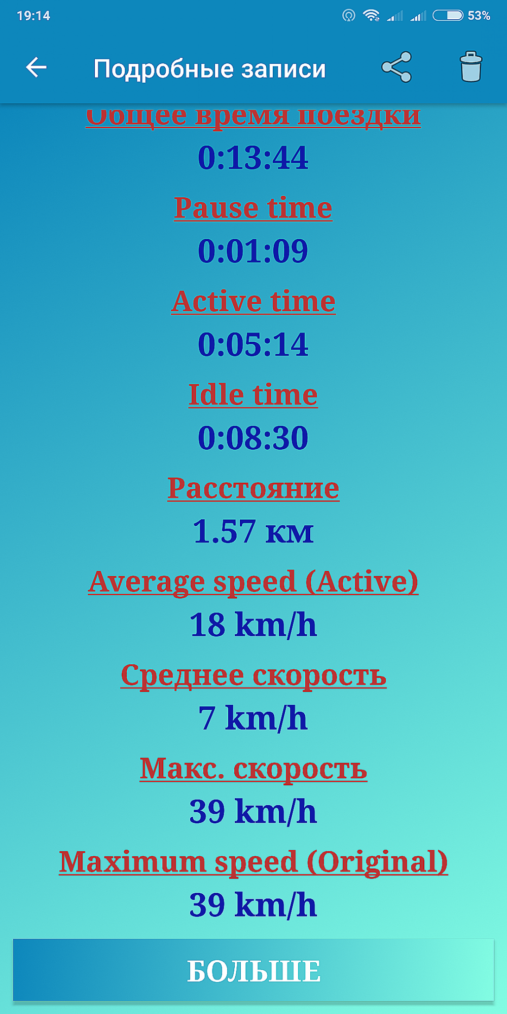

Одномоторник с моей тушкой в 105+ одежда, сегодня не удержался  по GPS 39.
