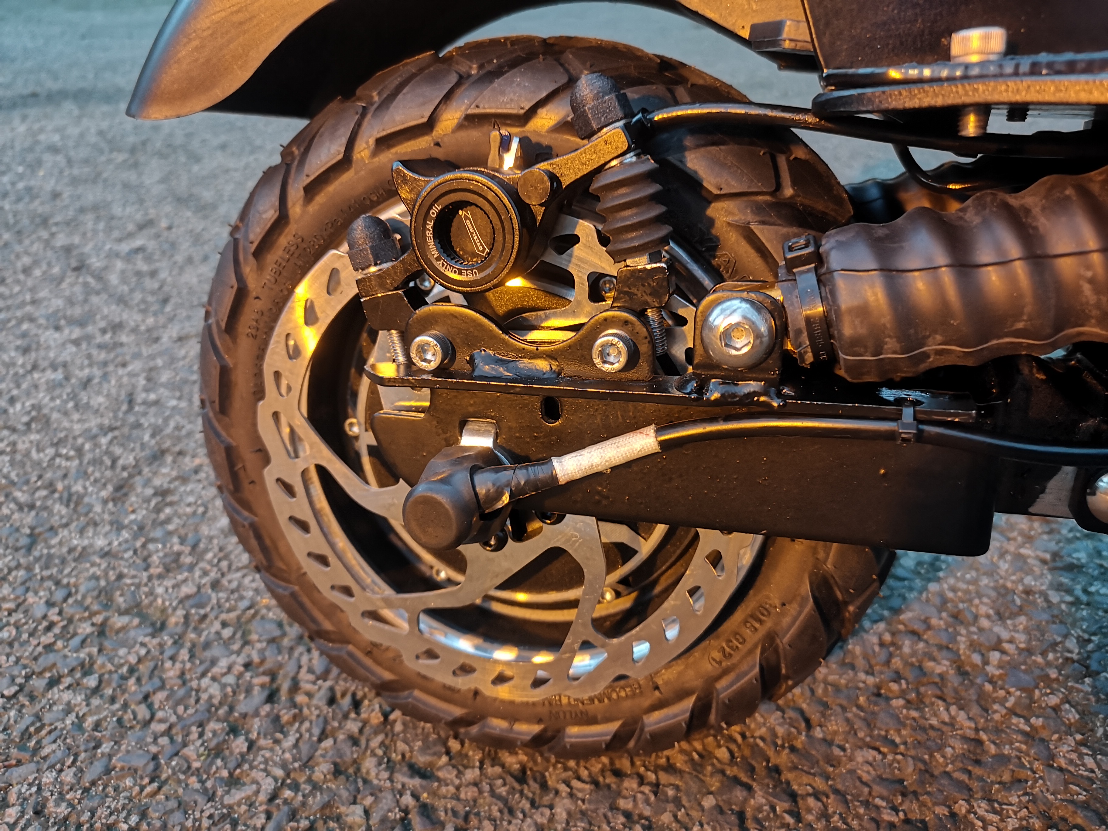

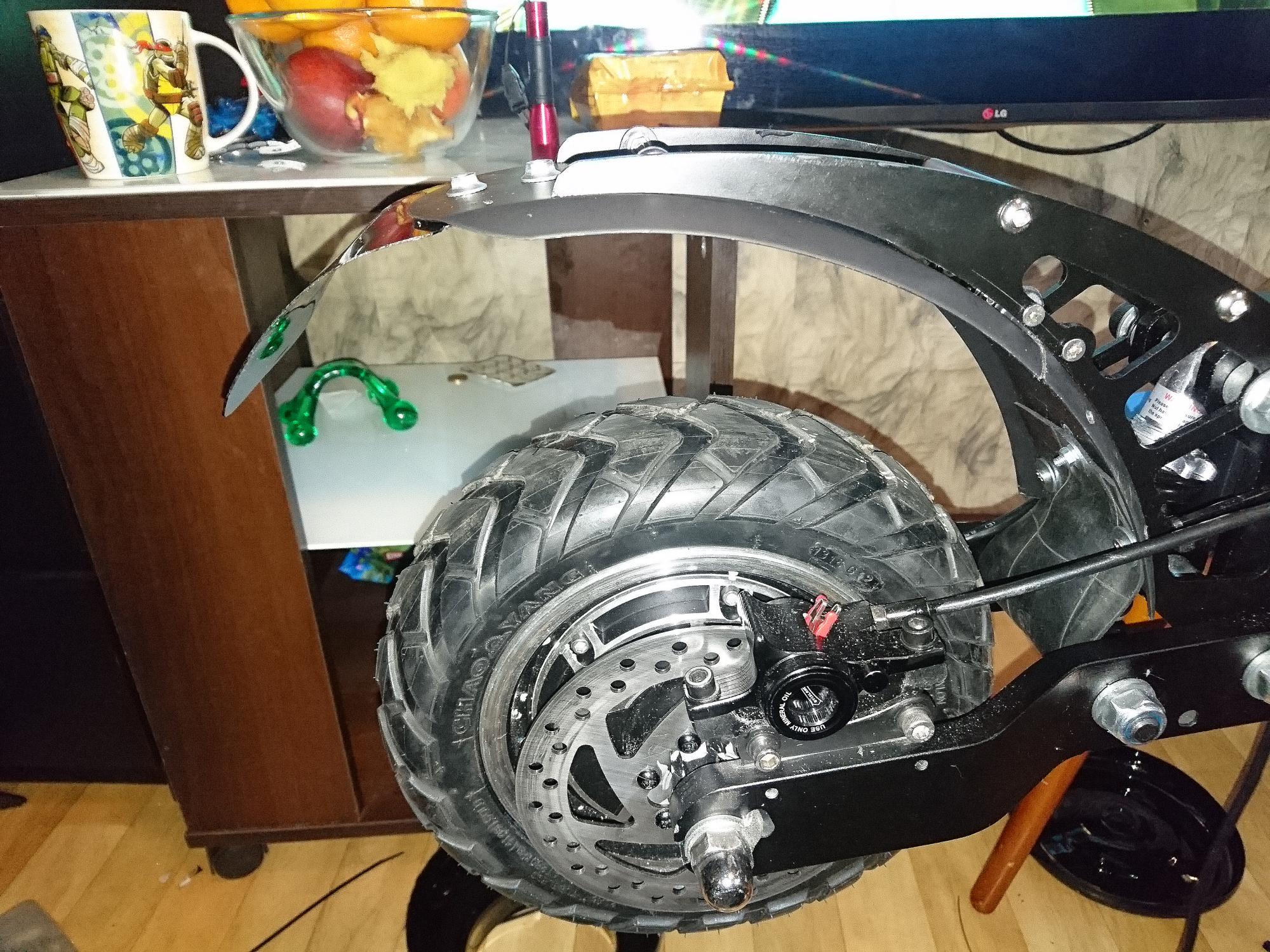

Тормоза наконец удалось добить до приемлемого уровня. Появилась градация при торможении, а не on-off. Установил 160мм шимано диски и норм органику, а то красные BB5 из комплекта сделаны из шоколада). Перед встал легко, пару шайб подложить. С Задом пришлось повозиться. Кста  Кронштейн на 140 нифига не вылечит, со сток диск примерял. Те же яйца ток сбоку. сам дизайн суппорта и местоположение не подразумевает нормальной установки, поэтому пришлось колхозить напильником и удлиненными болтами что бы отцентровать суппорт на диске. Ещё заметил подтеки из штуцеров, причём затянутых, при нажатии на тормоз. Еле заметных, но при частом использовании ушло бы масло достаточно быстро. Пришлось тож ковырять. Магнитные сенсоры тож перенёс ближе к ручкам что бы можно было настроить нормальный ход ручек оставляя место для рук в перчатках. Теперь рекуп на полнажиме и механика на полном, как и должно, а не в обратной последовательности.

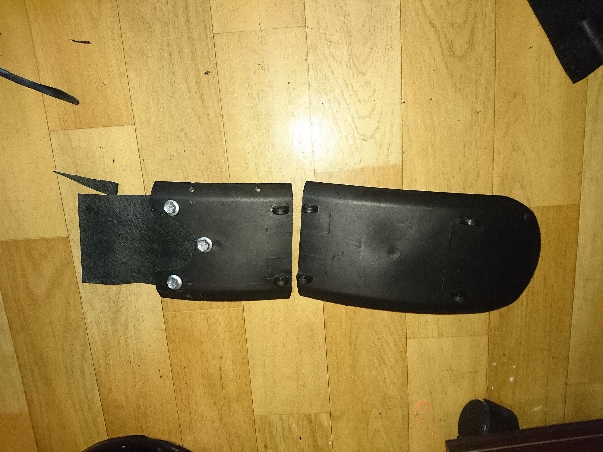

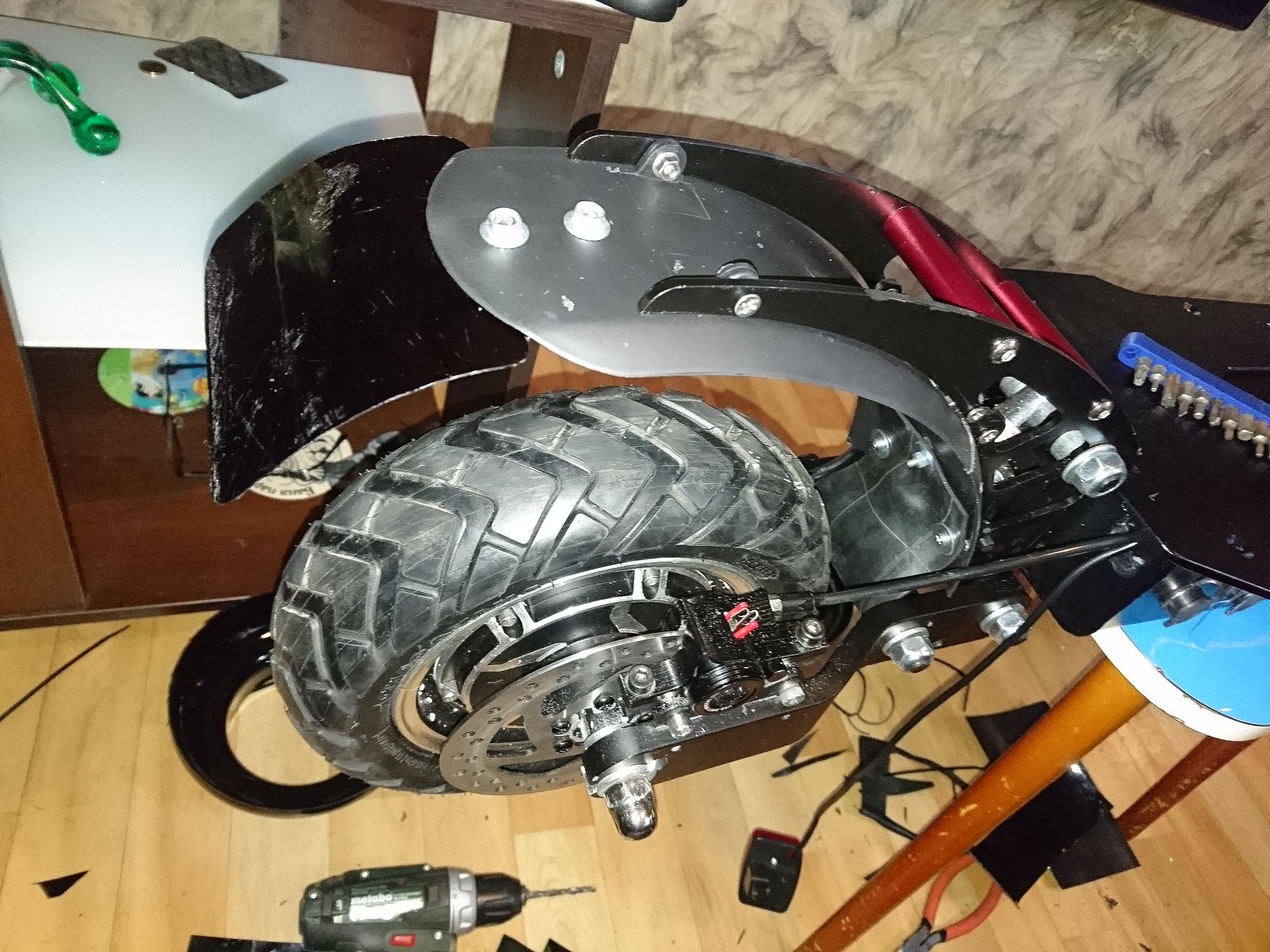

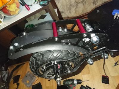

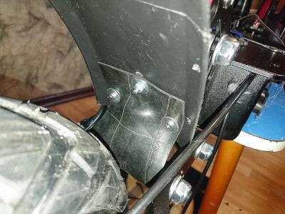

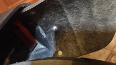

Вот такие первые ощущения. Брызговики и крыло переделал, чистый приехал.
А, крыло: стоковое - ниочем, и как бы не ясно как там без жути его удлинять. Но мне повезло, Павел отдал запасное крыло, за что я благодарен) Из двух сваял одно, но годное.  Пружину закрыл резинкой,  брызговик сзади - мягкий пластик из банки протеина

Цитата: магнитчик от 16 Март 2019 в 14:47брызговик сзади - мягкий пластик из банки протеина
Лучше из 2.5-3мм резины шириной с захватом продольных изгибов крыла, чтобы увеличить жесткость брызговика.(как пример)

Проверил вилку, передние штаны прокручиваются немного в разные стороны, хотел подтянуть гайки на колесе. Стандартными накидными ключами и головкой не смог подлезть. Решил проверить вручную, гайки действительно не затянуты. Также мало витков для затяжки остается снаружи, снял одну шайбу снаружи, чтобы резьбы больше захватить. Поставил другие гайки, купил в автомобильном магазине, они закрытые длинные. Есть где ключами зацепить. Вроде затянул. Буду ставить обратно передний тормоз :-)
Добавлено 16 Март 2019 в 21:24
Также заменил адаптер на заднем тормозе на R140. Конусные шайбы не подошли, очень широкие, тормоз встал, как раньше. Так как вплотную калипер не становится на адаптер, нудно стачивать адаптер, я поставил через двойные милиметровые шайбы, получилось норм. Колодки теперь задействованы на 85-90%, визуально.
