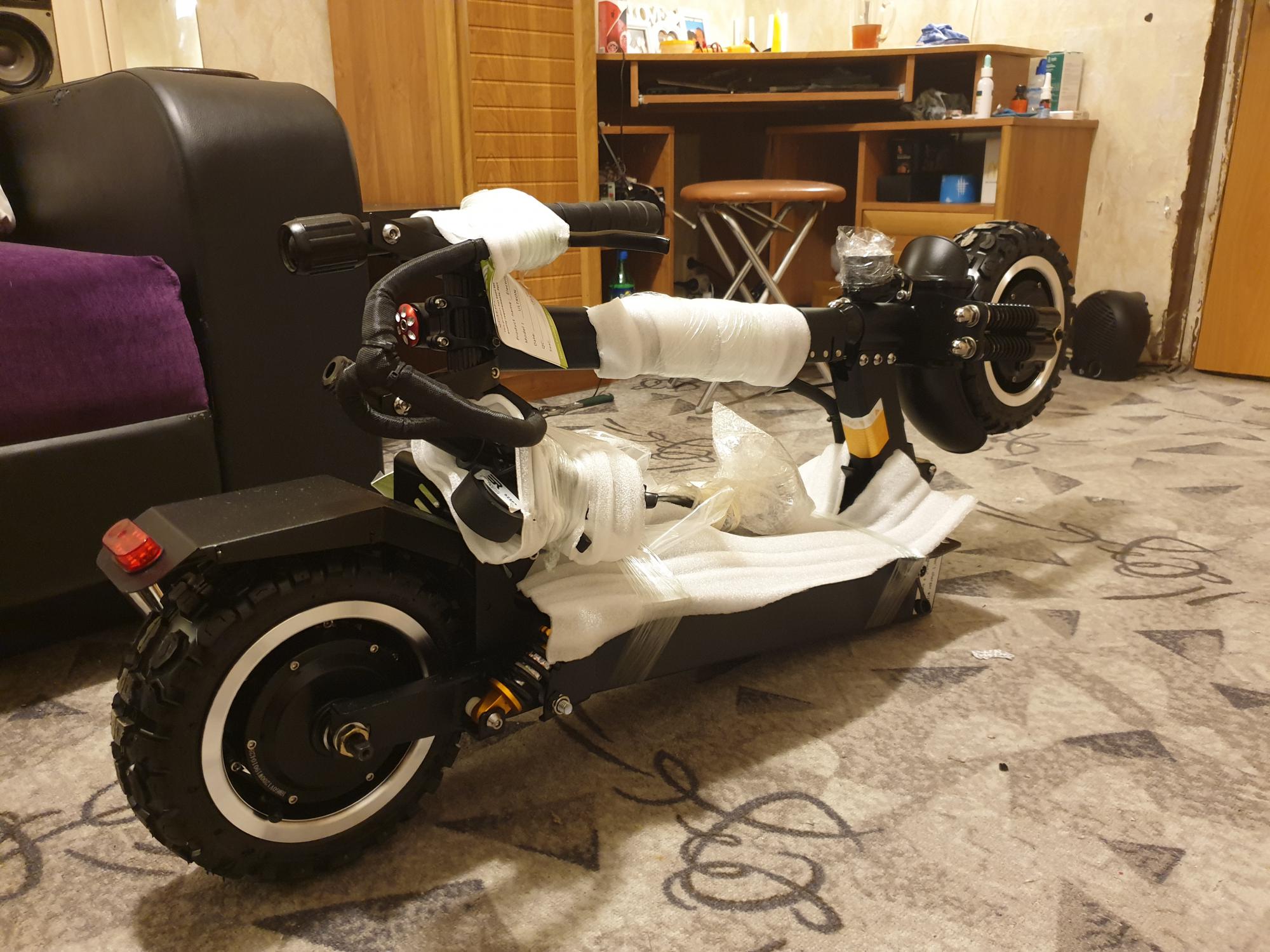

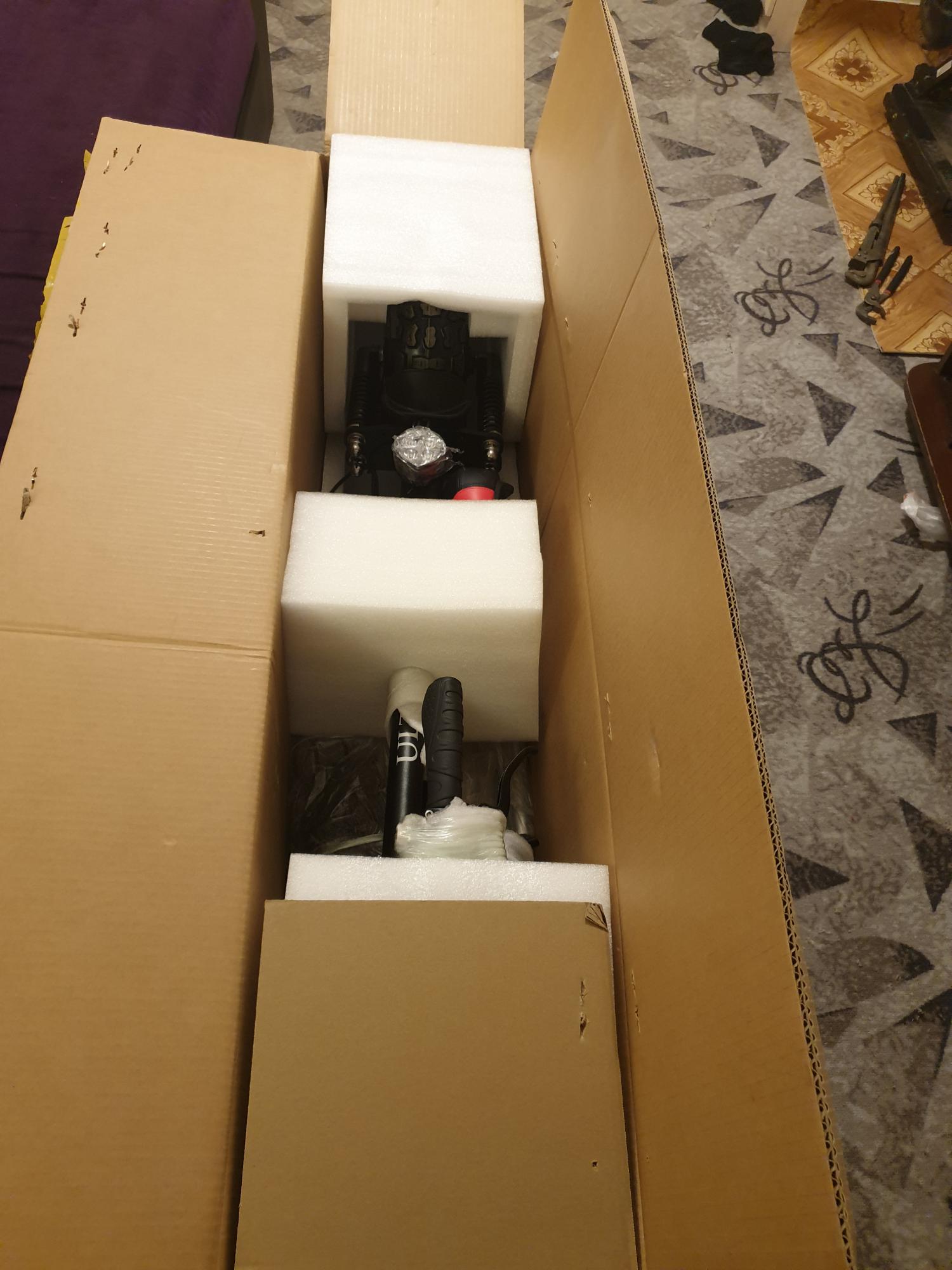

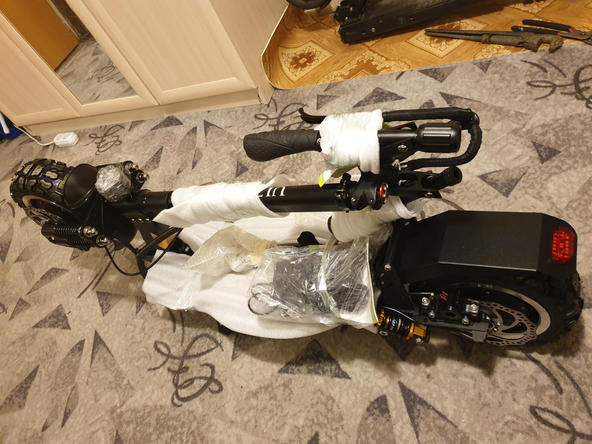

Фото ULTRON T11:

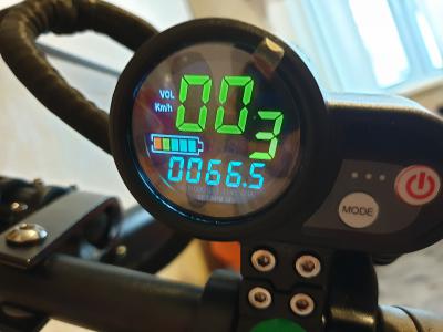

Настройки курка:
Настройки стандартного курка:
P0 - диаметр заднего колеса
P1 - нижний порог напряжения системы
P2 - количество пар полюсов переднего колеса (15)
P3 - датчик скорости (внешний/штатный)
P4 - единицы измерения расстояния (км/мили)
P5 - старт с места (1 вкл, 0 - выкл.)
P6 - круиз контроль (1 вкл, 0 - выкл.)
P7 - плавный старт (1 плавно, 0 - резко.)
P8 - максимальный ток(максимальная скорость) 0-100%
P9 - Рекуперация (0 - нет, 1 - сильная, 2 - очень сильная)
Настройка нового варианта курка (20 позиций):
P01 - Яркость подсветки, 1 — минимальный уровень, 3 — максимальный уровень;
P02 - Единицы измерения пробега, 0 — км; 1 — мили.
P03 - Напряжение аккумулятора: 36 В, 48 В, по умолчанию 60 В (Используйте значение по умолчанию)
P04 - Таймер выключения: 0 — отключен; 1-60 —таймер в минутах;
P05 - Передачи: 0-3 (Не используется)
P06 - Диаметр колеса в дюймах (При погрешности показаний скорости отрегулируйте данный параметр)
P07 - количество магнитов (по умолчанию 30);
P08 - Ограничение скорости: 0-100 км/ч (Недоступно);
P09 - 0 — нулевой старт, 1 — ненулевой старт (нужно оттолкнуться ногой);
P10 - Настройка режима движения: 0 — по передаче (мощность определяется
активной передачей, ручки на руле не активны); 1 — по ручке газа (активна ручка газа,
настройка скорости не активна); 2 — оба режима используются одновременно
(неактивно при нулевом старте).  (Настройка не используется);
P11 - Чувствительность регулировки мощности (Настройка не используется);
P12 - Настройка электронного тормоза (рекупирации) 1 мин., 5 макс.
P13 - Настройка типа магнитного диска (Настройка не используется);
P14 - Ограничение тока контроллера: по умолчанию 12 А, диапазон: 1...20 А (Настройка не используется);
P15 - Минимальное допустимое напряжение контроллера (Настройка не используется);
P16 - Настройка сброса одометра;
P17 - Круиз контроль (0 - вкл, 1 - выкл)
P18 - Диапазон регулировки скорости: 50...150% ((Настройка не используется);)
P19 - 0 активный бит, 0; содержит 0, 1; не содержит 0 (Настройка не используется);
P20 - 0 — секундный режим; 1 — пятисекундный режим, 2 — не используется, 3 — не используется (Настройка не используется);

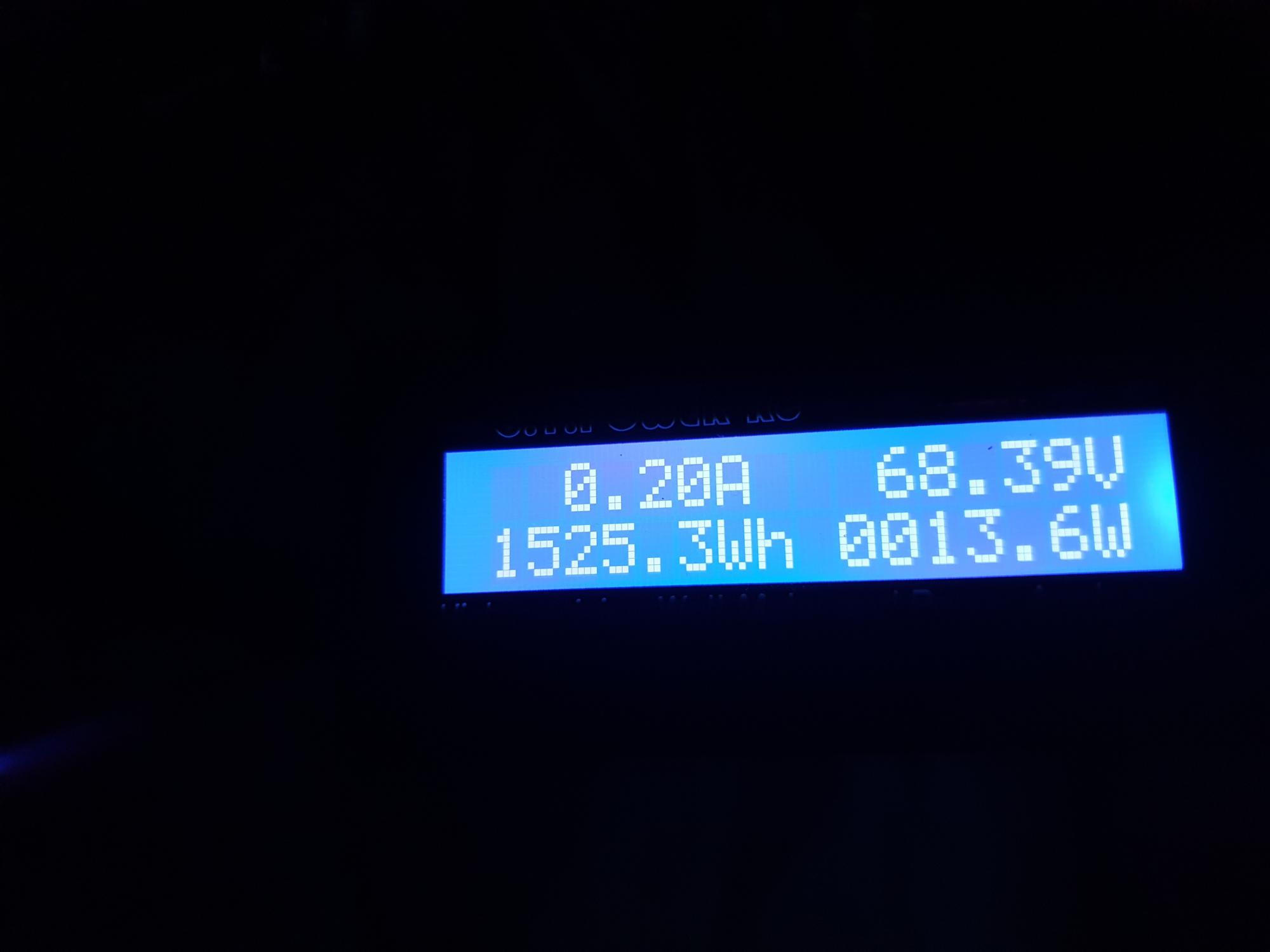

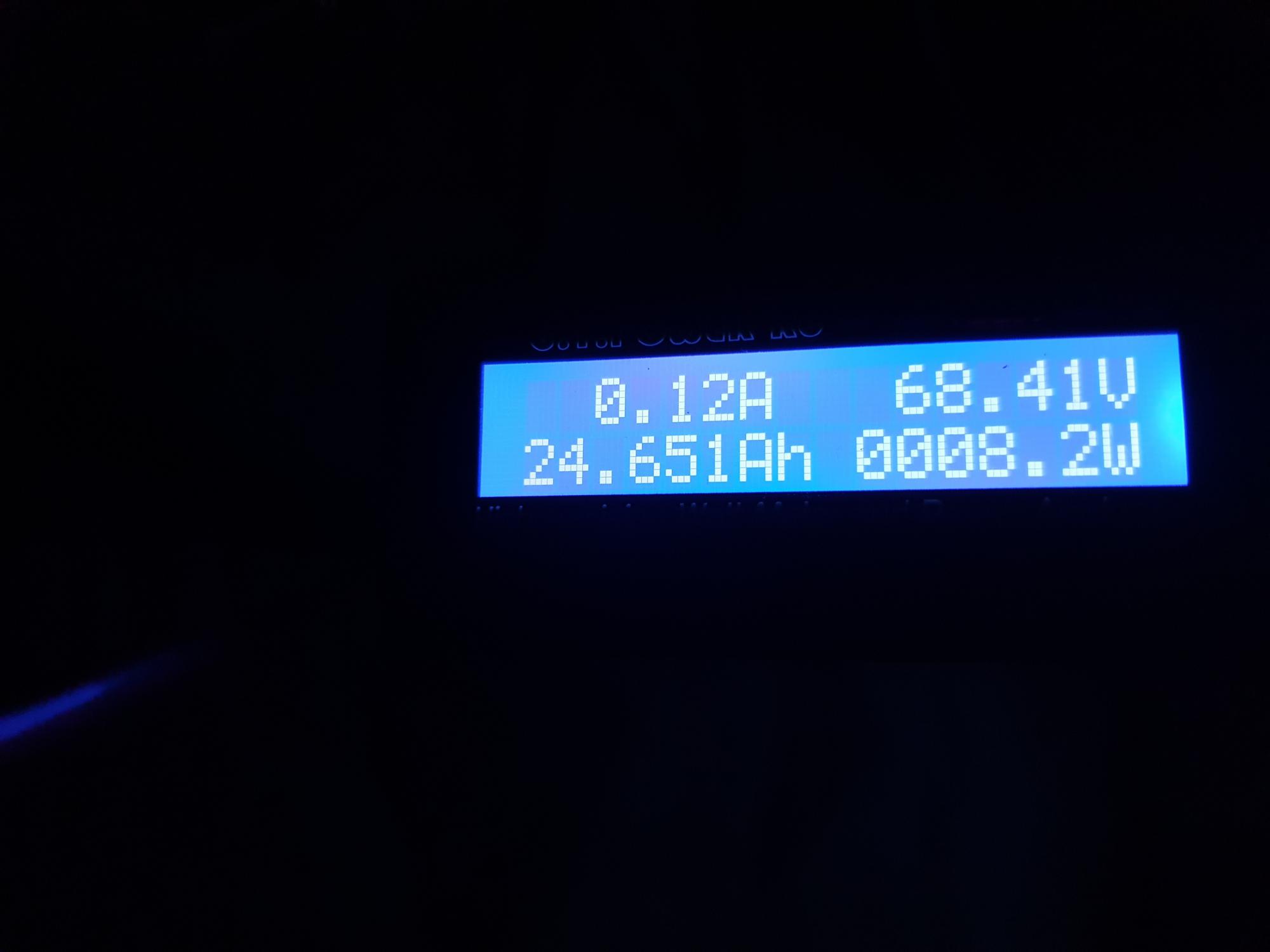

И так, получилось провести тестирование емкости.
Считаю, это один из самых основных вопросов, т.к. он составляет минимум половину стоимости самоката, а АКБ там должна состоять из элементов FST 2400mah, практически самые бюджетные.
Это вторая зарядка.
Разряд осуществлялся вчера, на курке настроил P1 - 50 (крайний низкий порог напряжения)
Соответственно, контроллер должен отключать батарею на этом вольтаже, хотя на плате БМС также должна стоять защита от переразряда. По умолчанию при 48в она должна отключать батарею, это означает напряжение на 1 банке = 3в. Можно сажать и меньше, до 2,75, но лучше так не делать.
После короткой поездки самокат отключился. Газанул в пол на 2х моторах. Хотя на 1 можно было еще погонять.

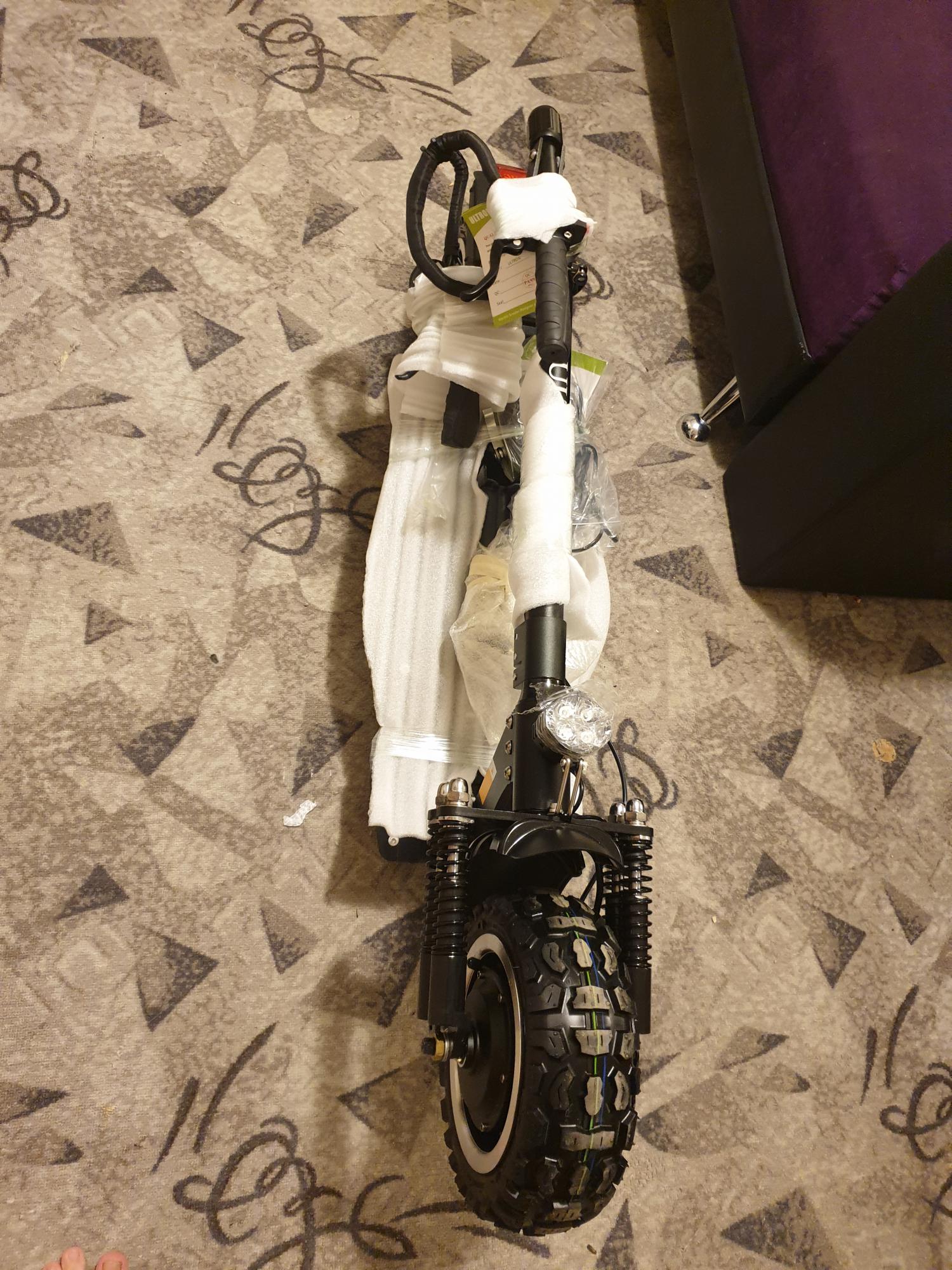

Привез домой, подключил зарядное - решил довысадить полностью на холостом ходу.
За 7-9 минут напряжение с 54 упало до 48 (по курку). Подключил тестер к разъему зарядки - показал всего 45 вольт O_O. Это уже ниже крайнего порога. Самокат работал и не отключался. Решил оставить проверку защиты в целях не испортить аккумулятор.
В разрез зарядки был поставлен ваттметр. По напряжению он превирает в плюс примерно на 1 вольт по напряжению, но в целом картину дает понять.
По ваттмерту в аккумулятор вошло около 25 Ah, это равно почти 1600 Wh. С учетом погрешности в 1 вольт, реальная емкость получается около 23,5 Ah, что очень радует. :-)
После попробовал замерить снова напряжение на порту зарядки самоката - показывает около 65 вольт :bn:
Как я понял, из-за возможности заряжаться двумя зарядками одновременно, там скорее всего стоит какая-то схема или диод, из-за чего напряжение отображается меньше реального. Разобрать пока нет возможности и проверить напрямую.
На вольтметр курка ориентироваться не стоит - при полной зарядке он показывает 66,5в. Реальное напряжение в тот момент 67,1в.
При других напряжениях он врет в разные стороны, понять реальное сложно. При нажатии одновременно кнопки включения и MODE напряжение подскакивает на вольт-полтора. В идеале вывести вольтметр на руль и по нему ориентироваться.
В моем экземпляре никуда не подключенная зарядка издает странные щелчки, кулер при этом не крутится.
При подключении слышен только шум кулера.
Когда зарядка подходит к концу начинается ужасный писк, который похож на звук интернета из 90 годов  :-)
Видео: https://yadi.sk/i/r2sSm0poaM9Jww
Есть у кого-либо подобное?
