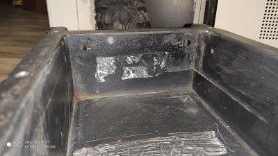

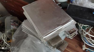

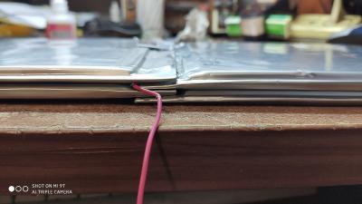

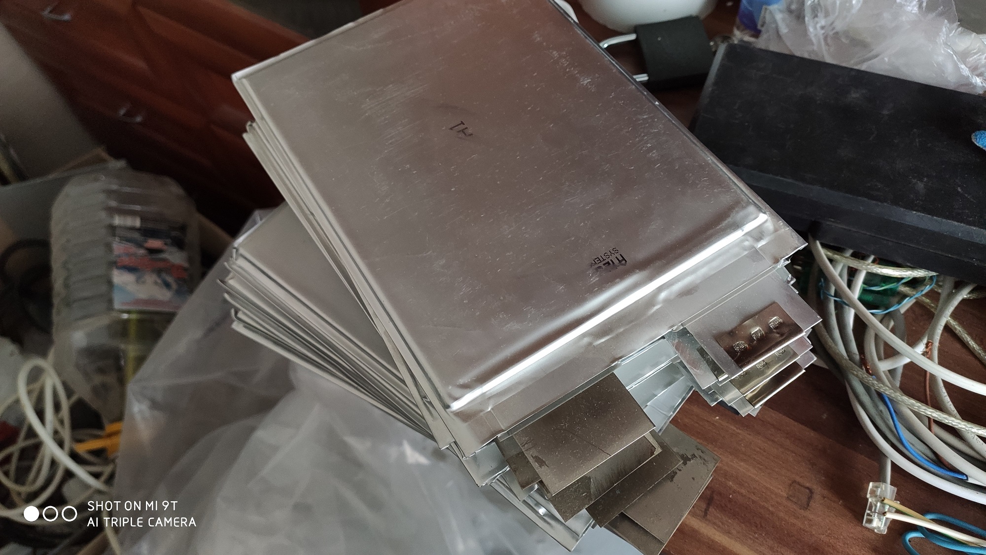

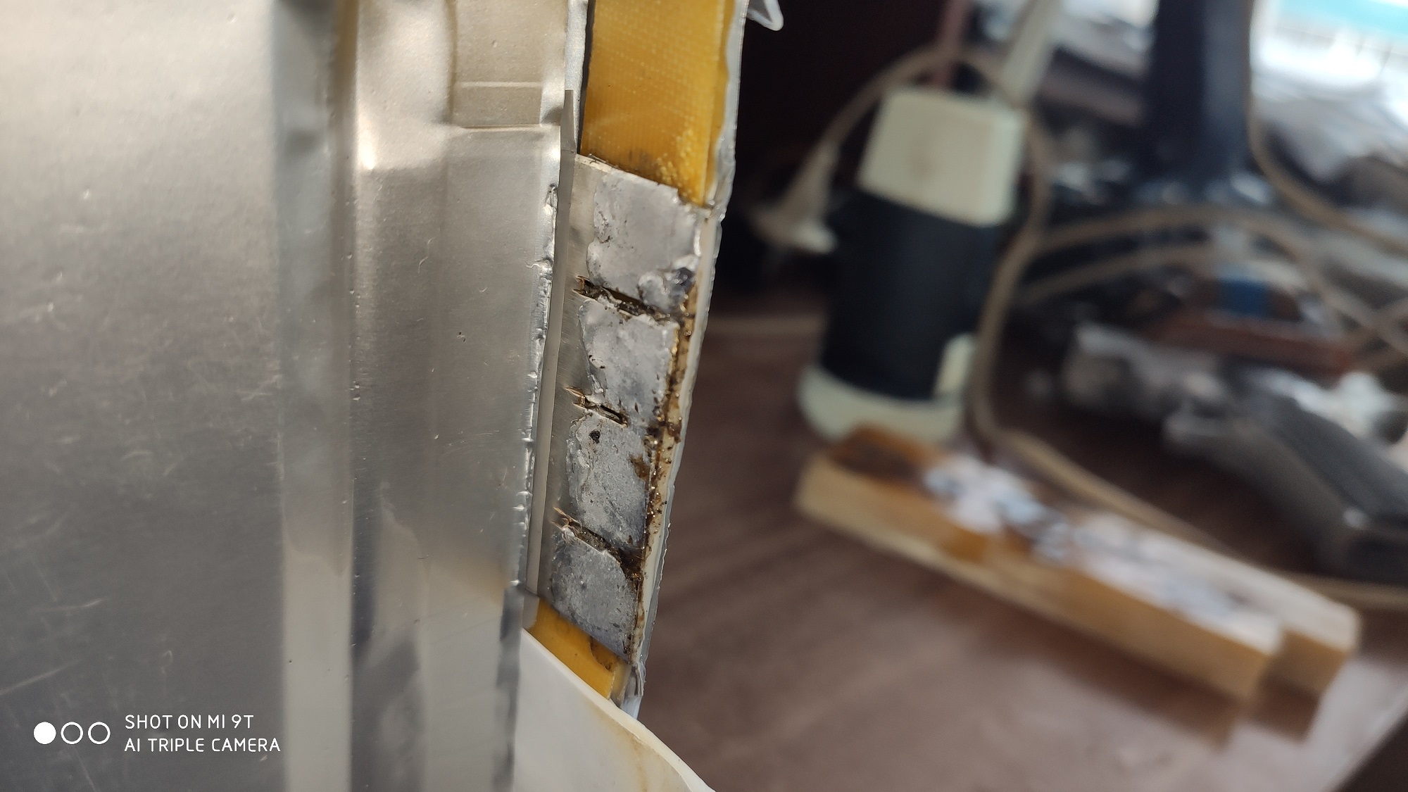

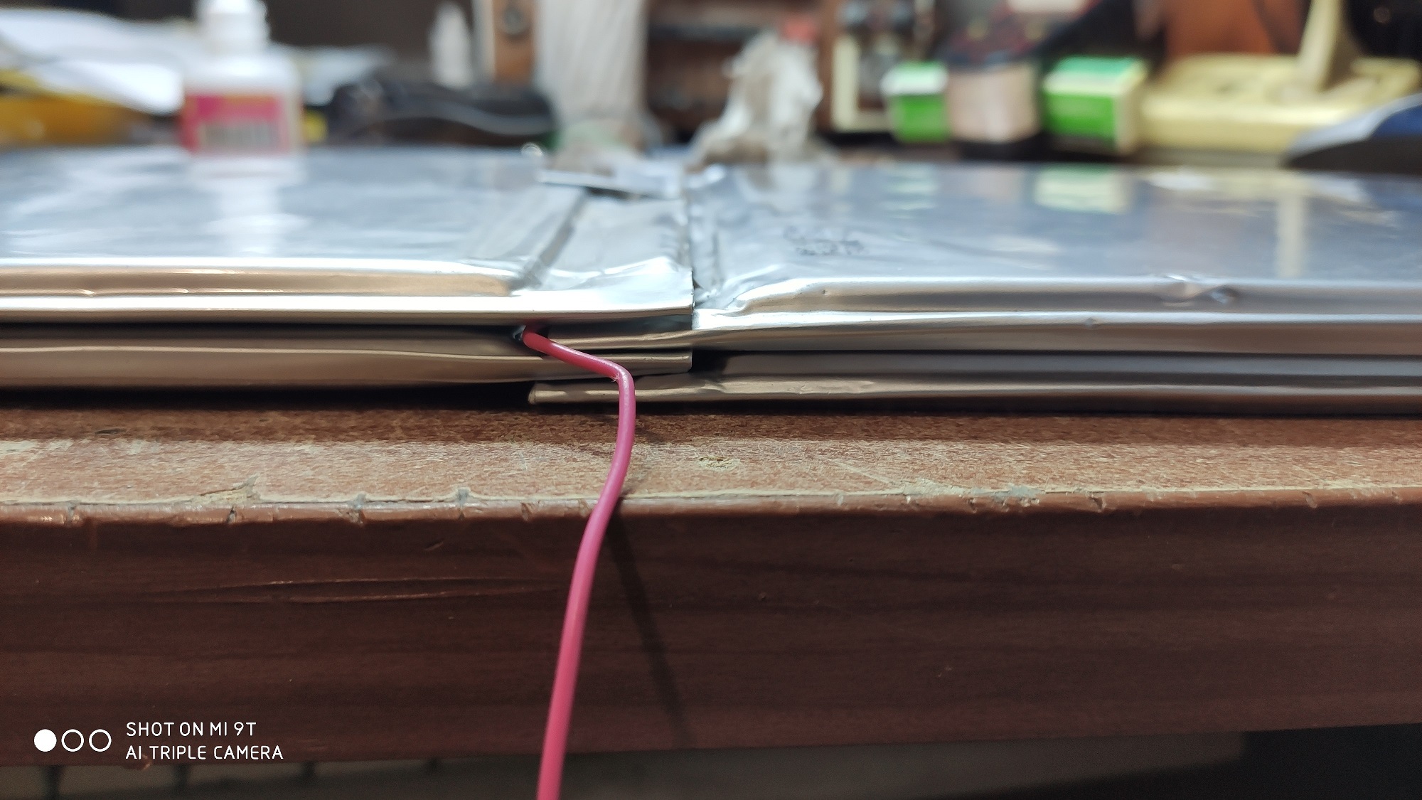

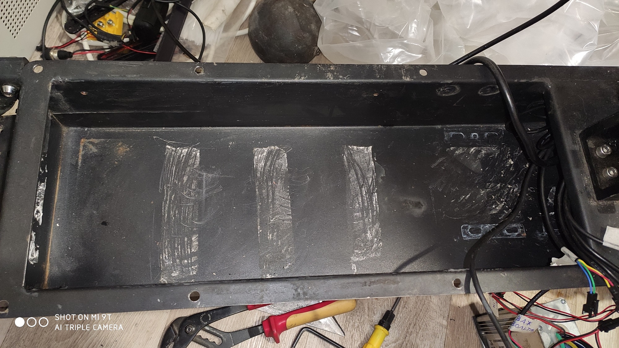

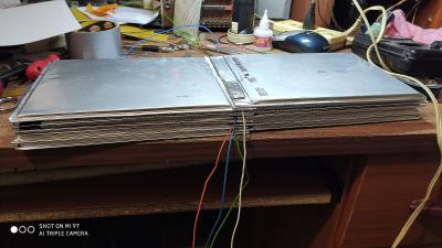

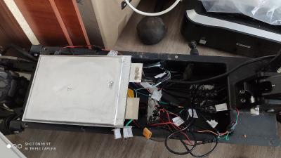

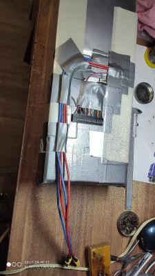

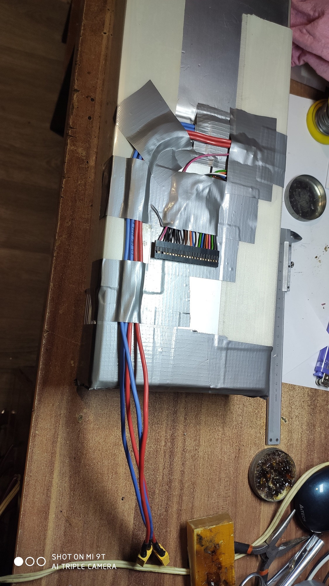

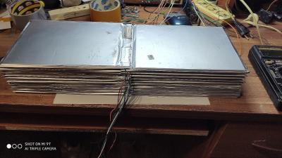

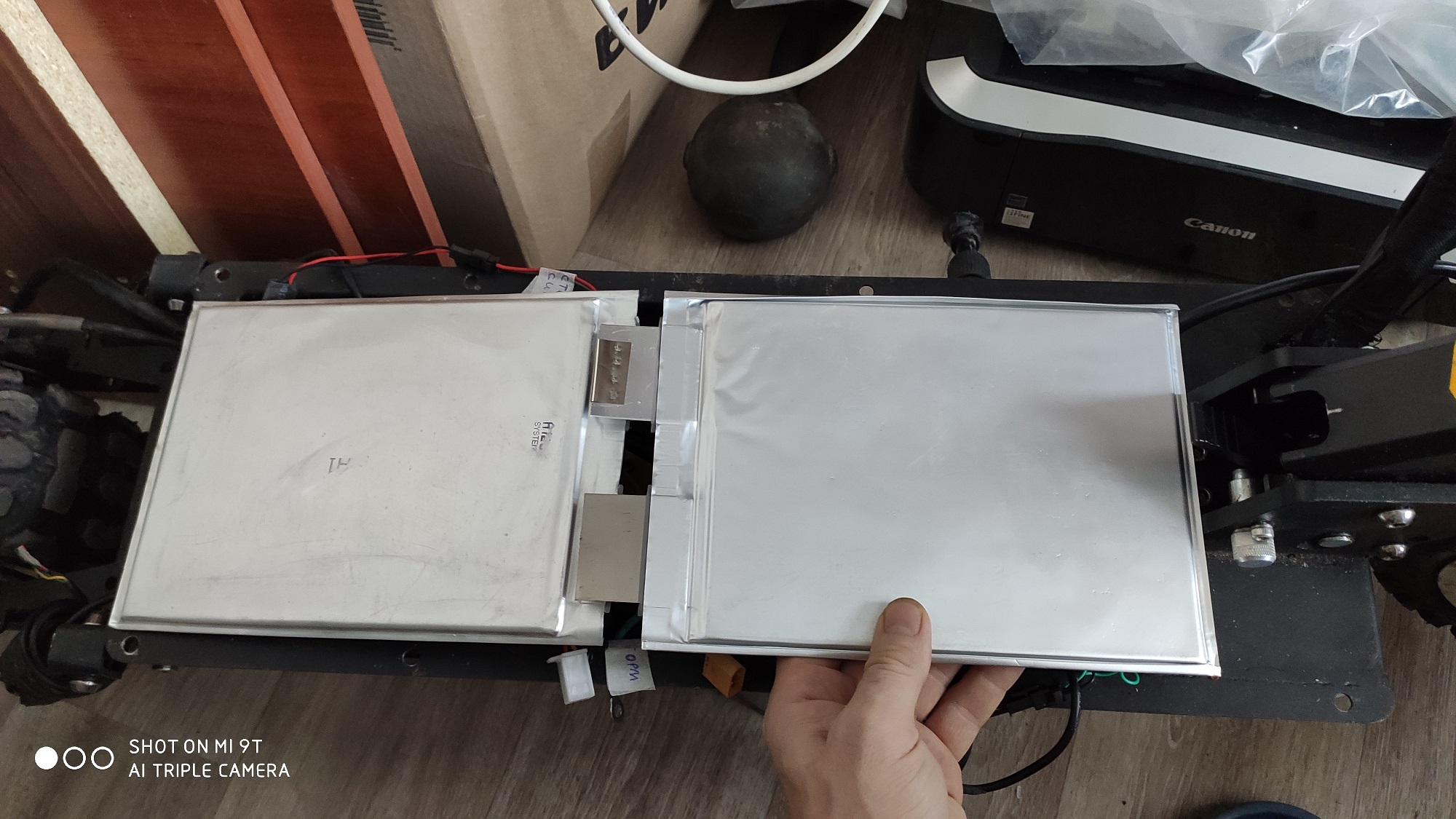

Всех приветствую. Тоже стал обладателем Т11, правда БУ и без АКБ. Но это не расстраивает. Переделал заднюю вилку, установил её на подшипники качения, сейчас собираю батарею из пакетов лифера фирмы А123. пакеты 160х225мм. Пока проблема с пайкой их широких контактов, паяльник 100Ватт остывает, сейчас поеду за 250 ваттным паяльником и продолжу. Контроллер переднего колеса вынесу наружу, так как для него просто не остается места в деке. Потом сделаю контроллер сразу на 2 колеса. Вот такие планы.

Цитата: dimaxa от 12 Нояб. 2020 в 09:13Всех приветствую. Тоже стал обладателем Т11, правда БУ и без АКБ. Но это не расстраивает. Переделал заднюю вилку, установил её на подшипники качения, сейчас собираю батарею из пакетов лифера фирмы А123. пакеты 160х225мм. Пока проблема с пайкой их широких контактов, паяльник 100Ватт остывает, сейчас поеду за 250 ваттным паяльником и продолжу. Контроллер переднего колеса вынесу наружу, так как для него просто не остается места в деке. Потом сделаю контроллер сразу на 2 колеса. Вот такие планы.
Интересный проект, ждем следующих фотоотчетов произведенных изменений)
С задней подвеской годная задумка.

Сейчас только что зашел с испытания. На хх максимальная скорость 75 км час. в реальности если прижаться к рулю 55 км/час при прямой спине 50-52 км/час. это на заднем приводе и ограничении 20А. замёрзли руки и лицо :) Разгоняется резво, по сравнению с моим самодельным самокатом ракета, хот самодельный разгоняется до 52 км/час  летом, просто дольше разгон идет.

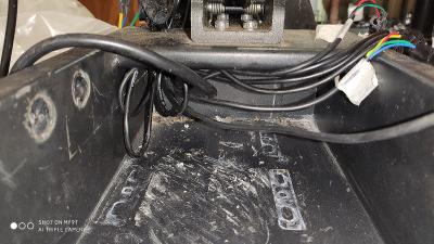

Второй день езжу и балдею. Самокат весит 42 кг с сиденьем. Езжу пока без БМС, так как еще не сделал ее. Думаю это не страшно. самодельный самокат 1,5 года катаю без БМС, разбег между банками не более 0,05В. Думаю куда второй контроллер установить, в деке места нет. Думаю избавить от пары проводов в деке, управление фарой с сигналом убрать из деки и разместить коммутацию на руле, это прибавит места в деке.
Алексей Иванов
Заливай контроллер полностью теплопроводным компаундом и прикрути снаружи деки и второй тоже самое с другой стороны.
dimaxa
Сильно будут торчать, и потом если вдруг ремонт, вскрывать и плеваться.
Сегодня в режиме тапка в пол проехал 19 км, в одну сторону скорость была 47-49 км/час в другую сторону 55-56 км/час. Напряжение снизилось до 61,8 В, это по 3,09В на элемент. Считаю не плохо. Задняя подвеска радует.

Появилась мысль вытащить платы контроллеров и поместить их в один корпус. Чтоб они уместились в дэку. Переделать переднюю подвеску в рычажную. Срисовать протокол обмена курка с контроллером. На случай если он вдруг сдохнет.
