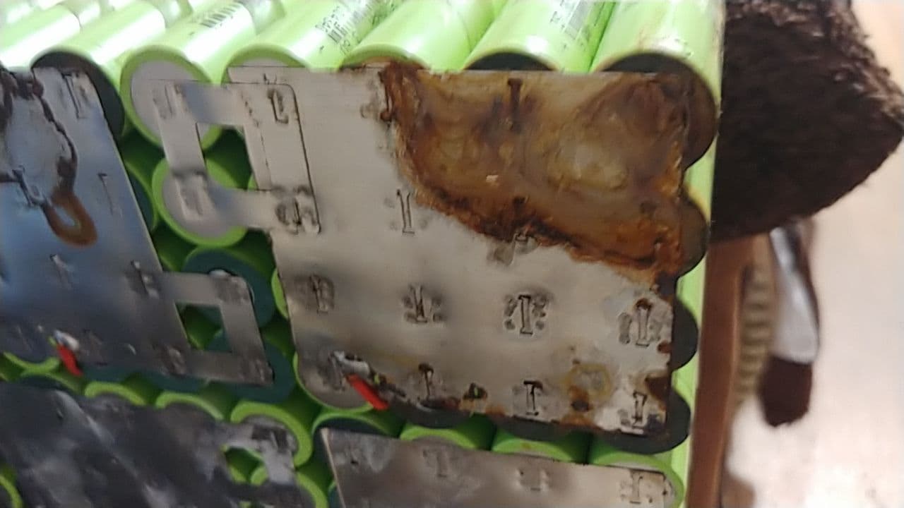

Всем привет.
Недавно ехал домой с работы вдруг услышал щелчок в корпусе и самокат отключился.
После разбора самоката обнаружил что напряжение на батарее 30 вольт.
Пришлось разобрать батарею и результат видно на фото.
На одной параллели напряжение меньше вольта на остальных вроде норм.
Но на соседней параллели видно пятно только меньше размером.
В связи с этим вопрос, стоит ли вкладываться в ремонт этой батареи или можно уже собирать новую. Как себя ведут батареи на Т11 какой есть опыт?
Аппарату 2 года примерно
Bengs
Цитата: VeloViking от 18 Июль 2021 в 01:33В связи с этим вопрос, стоит ли вкладываться в ремонт этой батареи или можно уже собирать новую. Как себя ведут батареи на Т11 какой есть опыт?
Новая батарея будет стоить в районе 40к.
Удалось выяснить причину, почему это произошло?
По фото очень похоже, что этот участок был сильно перегрет.
Я вижу 2 варианта:
1. Какие-то элементы в параллели сдохли, нагрузка легла на остальные, от нагрузки они перегрегрелись и сработали клапаны защиты.
2. Что-то коротнуло в корпусе батареи, из-за этого перегрев и часть навернулась
Потенциально это очень пожароопасная штука. Если бюджет позволяет - однозначно купить заказать новую батарею.
2 года - это нормальный срок для батареи, у меня 3 год идет и пока просадки по пробегу я не заметил.
Если есть навык, время и желание - можно восстановить батарею, протестировав все элементы и заменив уставшие.
Но после замены параллели нужно обязательно сделать несколько тестов полной разрядки большими токами (40-50А), чтобы убедиться в отсутствии избыточного нагрева.
Speedway mini 4, ULTRON T-11

Киса
Цитата: VeloViking от 18 Июль 2021 в 01:33Пришлось разобрать батарею и результат видно на фото.
а что за пятно на пластине , это вода попала или кислота из батки выливается?
