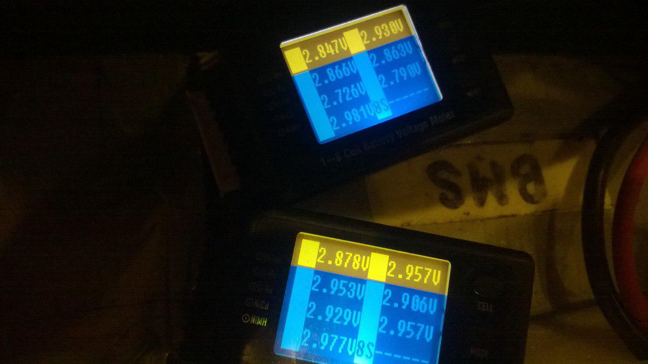

Кстати о теслабанках.
Померил ёмкость. Полтора года, 300 циклов.
Было 26.7Ач (2.966 на банку), стало 25.4Ач (2.822).
Минус 4.8%. Всего.
Разбег после отключения БМС на 2.5В:
Балансировалась батарейка, то ли один, то ли ноль раз. В принципе напряжение выше 4.1 редко видела. По верху был разбег +-10мв, так что если бы выровнял, возможно снизу было бы лучше и получилось бы вытянуть ещё 200-300мАч.
Это к вопросу о
